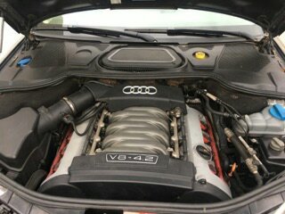

Nettoyage moteur effectué, aucune traces de graisse ou autre, juste de la poussière :roi:

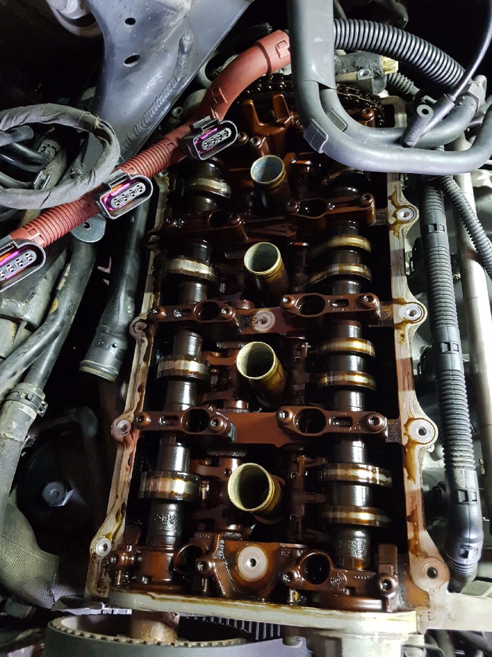

Salut à tous, petite nouvelle de l'a8, là bocal d'eau s'est percé sur l'autoroute, prévenu par le tableau de bord au dernier moment..
À peine eu le temps de m'arrêter qu'elle s'est mise à fumer au niveau du moteur, impossible de redémarrer.
Remorquage plateau et passage de la valise dans un premier temps.
Raté d'allumage sur plusieurs cylindre, problème de combustion sur plusieurs cylindre également, cliquetis, sonde lanbda hs.
Le garage va être obligé de faire sauter la distribution et déculasser pour voir les dégâts...

Petite précision également que j'ai oublié de vous donner, les gaz d'échappement sont refoulé dans le bocal de liquide de refroidissement, c'est pour cela que le diagnostique était sévère.
Quand j'ai essayé de relancer le moteur, énormément de pression dans le bocal et tout ce qui était dedans était éjecté
dans ce cas en effet c'est sans appel, joint de culasse :mur:

J'ai eu quelques nouvelles, 1 cylindre à toute sa compression, un autre à 7, le reste plus rien.
Elle ne risquait plus de démarrer !
Apparement elle a déjà été reprogrammé, 4 degré d'avance sur les injections ou aac peut être ? Je ne sais absolument pas ce que cela veux dire.
Pour le démontage de la culasse il doit être dessus normalement là, je continue à vous donner des nouvelles lorsque j'en ai !
