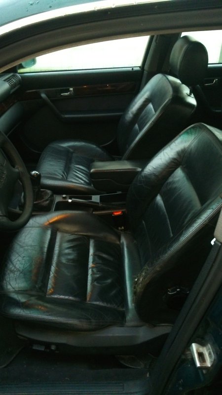

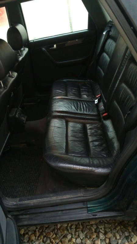

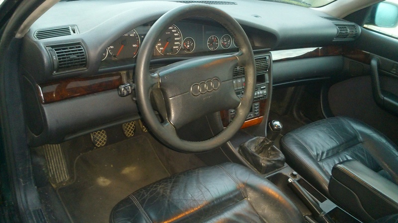

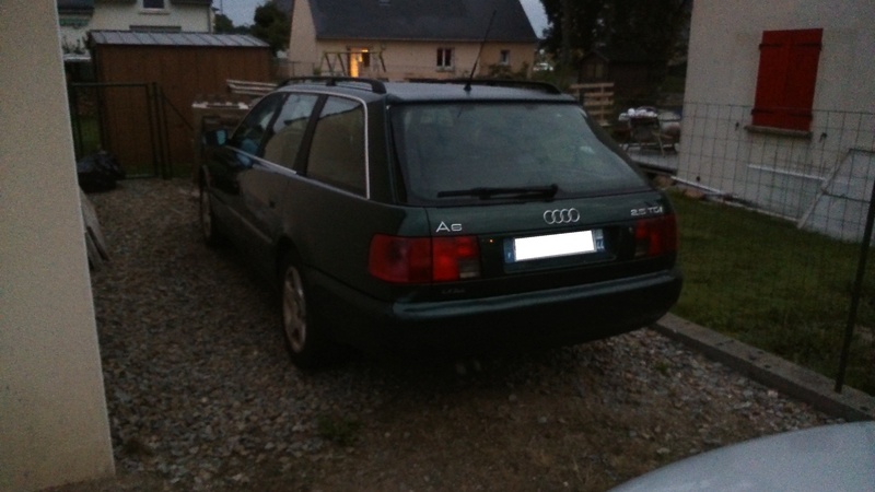

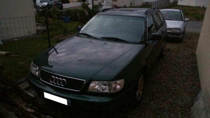

Voici quelques photos (qualité portable) :

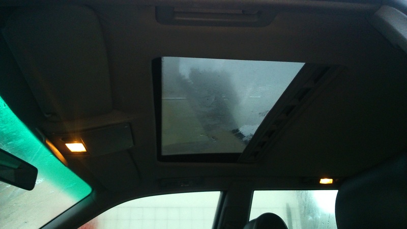

Et à l'intérieur, le bourrelet du dossier conducteur est déchiré (visible sur la photo) , le plafonnier du TO sera à changer, et je vais devoir vérifier tous les servomoteurs de la clim.

Une petite question : l'emplacement de la prise allume cigare est à côté de l'autoradio sur la mienne et sur celle-ci, elle est derrière le levier de vitesse, c'est une histoire d'année, de finition intérieur...???
En tout cas, voilà une bonne chose de faite, bravo !!!
Non, c'est juste une histoire de taille d'autoradio

Concernant la question de pat2chi1 sur l'allume cigare, c'est en effet du au fait que j'ai l'autoradio delta de monté d'origine et qu'il est plus large.

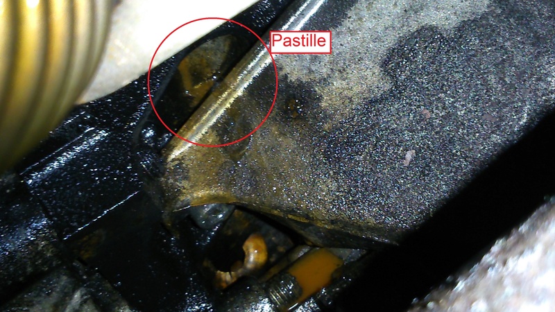

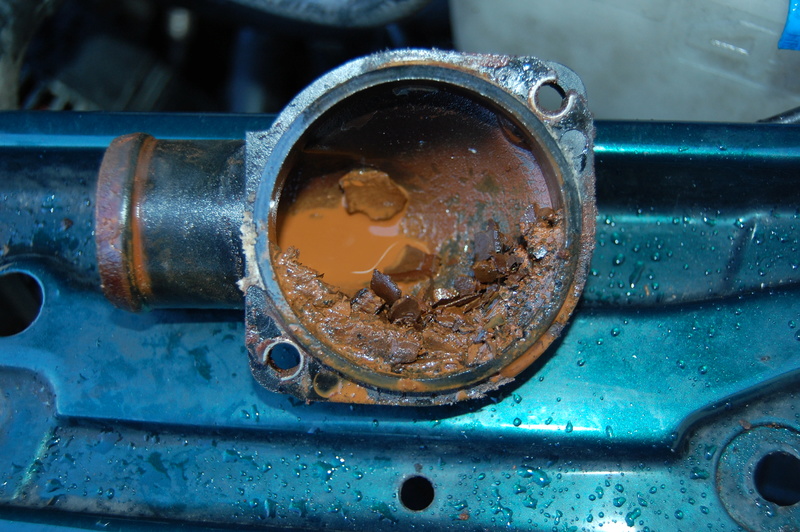

Tout d'abord, j'ai évoqué sur un post de pietsnot la pastille de désablage que je vais devoir changer
Mais avant de me lancer dans le remplacement de la pastille, je dois faire un gros rinçage de mon circuit de refroidissement car il y a tellement de merde dedans que quand ça s'est mis à fuir, le capteur dans mon vase d'expansion n'a pas pu faire son boulot à cause de toute la merde qu'il y a dedans.
Et ça c'est ce qu'il y avait dans la durite souple sous le vase d'expansion :meanie:
Donc je vais vidanger mon circuit de LDR, le rincer à l'eau et je pourrais m'attaquer au remplacement de la pastille bien au chaud dans mon garage.

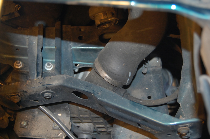

Et en faisant de la place en démontant mes phares, je suis tombé là-dessus :icon_eek:
Une durit de sural mal emmanchée. Je viens de comprendre pourquoi je trouvais que même si elle poussait bien, c'était pas non plus fulgurant, et surtout pourquoi elle fumait dur....

Alors a ta place avant de changer la pastille, vu la merde du circuit, j'y passerai un coup d'eau déminéralisée avec un bon morceau de lessive St-Marc ! Le tout roulé sur 30 kms et la tu rinces
Crois moi tu vas en ressortir !
Quelle type de St Marc?
Celle à la soude pour nettoyer plus blanc que blanc?
Après un rapide coup d’œil sur 2-3 durites ça a l'air moins catastrophique que ça n'y parait. Très peu de dépôt sur la durite supérieure du radiateur, et quasiment pas de dépôt dans la durite qui part de l'AR de la culasse au radiateur de chauffage. Je démonterai et vérifierai toutes les durites. De ce que j'ai vu, le plus gros du dépôt était en sortie du vase d'expansion.
La suite demain si la météo me le permet :icon_wink:
Elle morfle pas la pompe à eau avec la lessive?
Sur 20/30kms ça va ;) sous réserve de ne pas trop en mettre. Une seule montée en température suffit
La pompe à eau sera changée ainsi que le calorstat (en même temps que la dstri) ;) mais je ne pense pas que je mettrai du st marc, ça a l'air d'attaquer l'alu même une fois qu'il est rincé :unsure: Le rinçage sera fait avec une pompe de relevage dans ma cuve de récupération d'eau pluviale qui envoie plutôt bien en débit. J'ai fait cette manip il y a 2 ou 3 ans sur le moteur de ma golf et RAS, le G12 est resté bien rose B)
Après il existe des produis de rinçage professionnels. Bon le prix n'est pas le même mais ça marche aussi :)

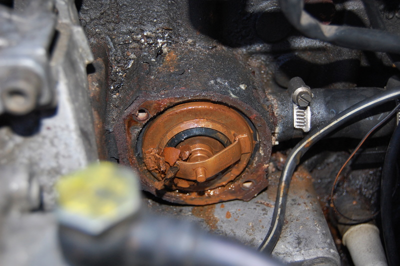

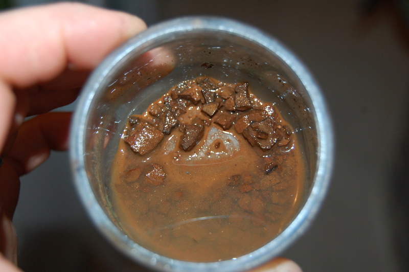

J'ai donc rincé pour le moment les radiateurs moteur et chauffage et les durits. Me reste le bloc à faire. Et vu la merde tombée dans le fond de la bassine, le LDR datait d'un bon moment :o
La plus mauvaise surprise pour l'instant, c'est celle-ci :
Ce qui est pour l'instant bizarre c'est qu'il n'y avait rien de cette bouillasse de l'autre côté du calorstat :reflexion: à voir quand je rincerai le bloc.

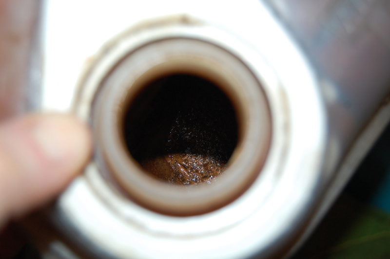

Merci Foonzy, j'me sens moins seul :icon_razz: ce qui est (était) bouché sur ton radiateur, c'est où de raccorde le vase d'expansion. Je n'ai pas encore débranché cette durite mais je ne serais pas surpris de trouver la même chose.

hello,
La photo de foonzy, c'est du produit anti fuite : c'est un liquide, avec pleins des petits " cachou lajaunie dedans" qui sont censés fondre et reboucher le circuit. sauf que ca doit fondre en utilisation intensive du moteur.. et pas en tournant au ralenti au garage.
