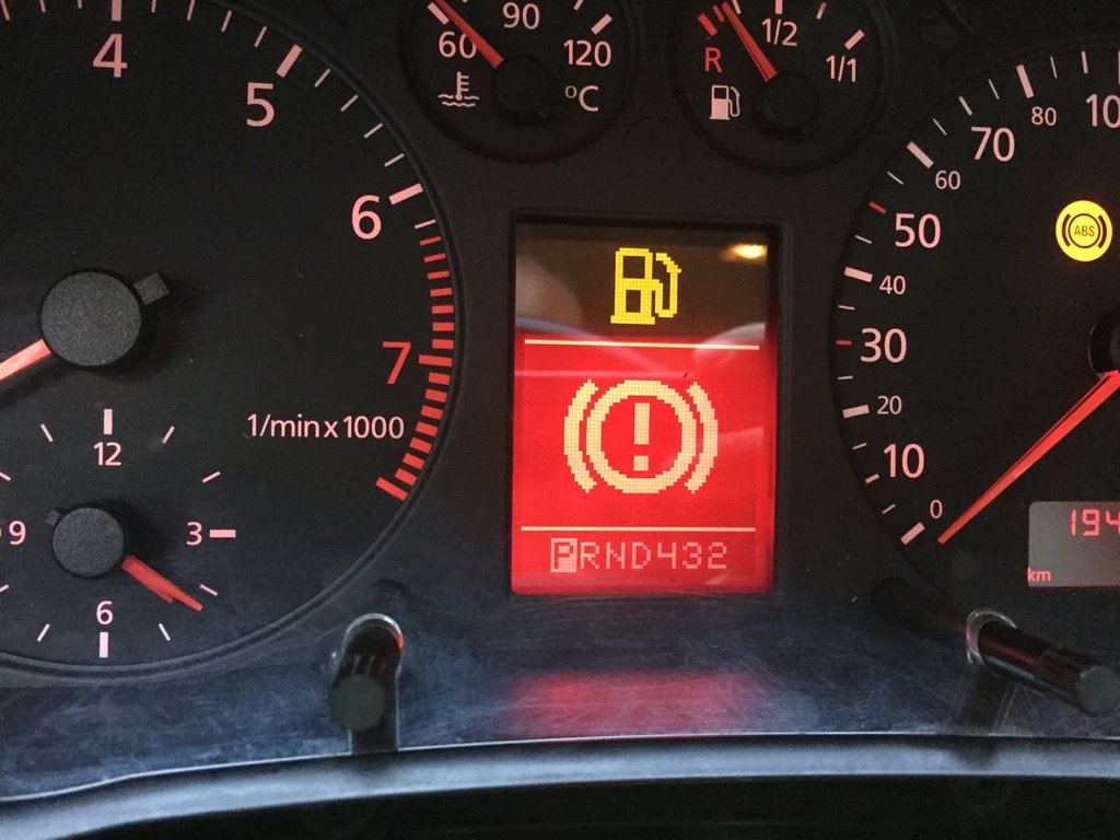

Juste un reproche à faire, de nuit sa éclaire fort maintenant ^^, et j'ai une ligne légère noir en relief de la ligne rouge (entre info musique et température extérieur), ligne noir minime mais présente, mais j'ai pu remarquer que par d'autres personnes qui font le changement de LCD autre que assystronic c'était le même résultats.
Sinon sa change la vie.
PS : j'ai également mon aiguille de LDR a remettre car légèrement décalé. Je fait sa dans l'après midi. Sur le compteur a mon pote tout est en place.
J'ai remonté le mien hier.
La ligne de séparation est normale, je l'aie aussi.
Et c'est vrai que le nouveau LCD éclaire fort.
Ils m'avaient prévenus que j'avais 2 moteurs d'aiguille qu'il valait mieux remplacer, par sécurité je l'ai fais faire.
Par contre pour le calage des aiguilles, va falloir que je reprenne les réglages, la T° est environ à 88° au lieu de 90°, le compte tour un peu trop haut ainsi que le carburant. Le tachymètre est bon.
Comme toi spig temperatures a 87-88 au lieu de 90. Température d'huile me marrait bon, voltmètre aussi, essence me parait bon.
Tu va procéder comment pour le réglage?
Sur les TT (et pt sur les autres modèles) et avec le vagcom:
-Select Control Module
-17 Instruments,
-03 Output tests
-Start/Next => Analog indicators
voir là à 14'11" https://www.youtube.com/watch?v=64hRG4-jouc
Les aiguilles balayent toute la plage.puis reviennent au centre pour les 2 petites, et sur 3000tr/min et 100km/h pour les grandes.
Il faut donc les retirer puis les remettre ds la bonne position...enfin ça c'est la théorie, j'ai pas encore essayé.
