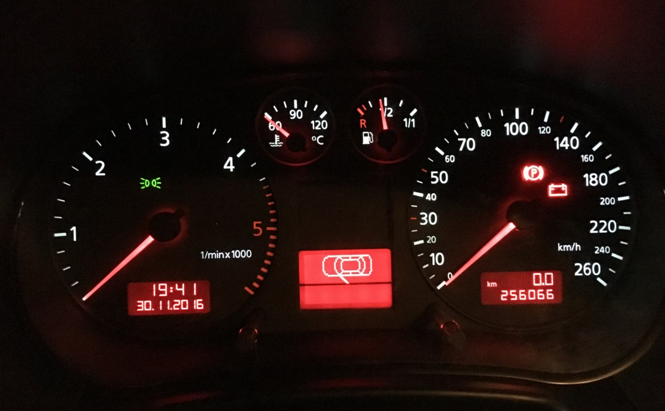

par contre les 2 aiguilles (compteur et comptes tours ) sont un peu hautes ,est ce normal ou y'a t'il une modif à faire ??
merci .
bon après remontage ,la voiture démarre et se coupe aussitôt ,de quoi cela peut-il provenir ??
tout les voyants sont allumés ,j'ai fait une photo !
le voyant voiture avec clé clignote ,il y a un gros rond rouge au milieu de l'obd ,j'ai jamais eu aucun soucis avant le démontage ,des idées ??
C est l immotronic qui bloque le calculo. Il faut laisser la clé sur le contact mis pdt plusieurs mins si nécessaire pour qu il reconaisse la clé

bon ca ne marche toujours pas, le code clé n'est pas reconnu ,personne dans le 42 pour me venir en aide ??

Bonne nouvelle les gars ça marche ,j'ai tout re débranché y compris la batterie ,attendu 2h et remonté ,nikel !!!

J'ai remonté ce soir, et hors mis un très léger décalage sur les aiguilles du LDR, de l’essence et légèrement les autres (en plus, j'ai ouvert le compteur pour donner un petit coup sur les vitres, et comme un c**, j'ai donné un grand coup de doigt sur l’aiguille de km/h ce qui l'avait décalé de 20km/h environ -_-, mais avec un petit coup de VCDS, j'en ai profité pour réglé temporairement au plus proche (soit 1/2 km/h ^^)). Par la suite, je regèlerais toutes les aiguilles comme il faut à l'aide du tuto plus haut :)
Voici le résultat :
Au passage, cette ligne sur l'écran est normal ? Je crois que oui, mais dans le doute... Si le possesseur d'un petit écran pourrais me répondre :)
C'est vrai que l'écran est bien braillant ! En même temps, avant je voyais plus rien quasiment donc... Je sais pas si c'est plus brillant qu'à l'origine, mais quoiqu'il arrive, ça reste du bon boulot !

Pour la ligne sur le petit écran c'est normal, je l'ai aussi.
