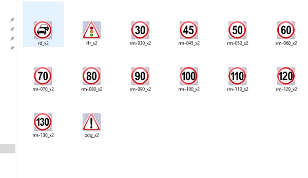

bon mise a jour des radars faite sur l'A4 sline avec succes , j'ai juste un peu galerer au debut car le mmi ne les prenaient pas et ceci est du qu'il faut mettre que les deux premiers fichiers a la racine de la carte et ne pas decomposer ceux ci sur la carte .......donc en bref les mettre comme ceux si sur la carte
par contre j'aimerai bien faire les radars automatique ventiler par vitesse avec ces icones , mais faudrait trouver une base de données qui va bien avec :reflexion:

Je vous propose la mise à jour d'octobre sur la base radars Europe ( France, Belgique, Hollande, Allemagne, Suisse, Italie, Espagne) + GB
Nouveauté pour cette fois ci, 2 variantes possibles :
l'une classique avec un signalement par type de radar ( fixe, feu rouge, Passage a niveau, tronçon, chantiers, tunnel, mobile potentiel)
l'autre classé par vitesse ( 30 & 40; 50, 60, 70, 80; 90 , 100 & 110; 120; 130) + autre radars ( tunnel, feu rouge, passage a Niveau et chantiers) ;
ce second classement est limité à 10 POI VOLONTAIREMENT afin de bénéficier de l'alarme sonore et message ( voir mes posts précédents sur cette limitation du MMI Audi) -
J'ai également dans ce second classement modifier les icônes afin de faire apparaitre la limitation de vitesse
bref, a vous de choisir et surtout dites moi lequel vous préférez a l'usage

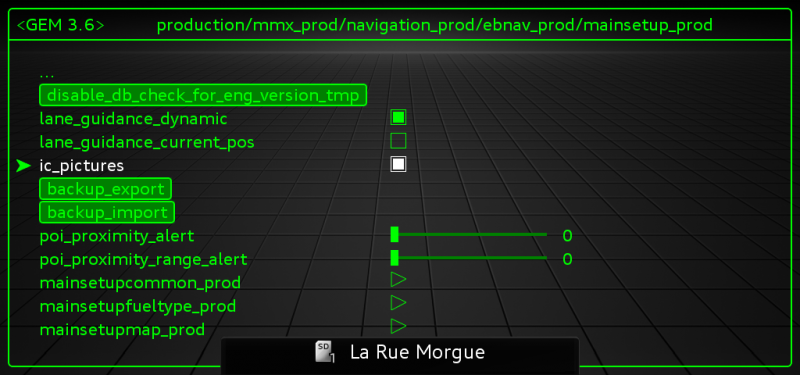

a mon gout la version ventilé est mieux , car quand ça bip au mmi on sait a quel vitesse son regler les radars auto car des fois on est un peu perdu sur les perifs ou il y a plusieurs vitesses sur le meme tronçon .......... mais les deux versions ont bien leurs utilitées
je pense qu'on doit pouvoir modifier le seuil d'alerte pour pouvoir prevenir des radars qui est en gros aujourd'hui fixer a 200 m , mais ceci est dans le menu cacher du MMI . Le soucis c'est qu'il faut un vag-com ou VCDS recent , le mien va jusqu'au véhicule de 2014 donc j'ai pas acces , en effet il faut le vcds pour coder le menu caché , un coup deverouiller on l'appelle par deux touches du MMi et on a acces au réglages .

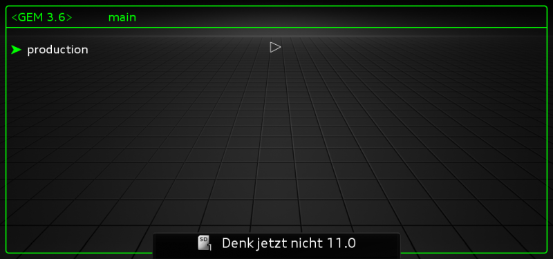

la manip
Activation du menu caché A4 B9
L'activation du menu caché, également appelé menu Vert, doit être codée une fois.
Ouvrir avec VCP STG 5F
Session de diagnostic de «Diagnostics standard» à «Mode ingénieur» (sinon une erreur se produit pendant le codage)
Réglage du point ouvert, sélectionnez A4 B9
Numéro 45, ID 9279, "Mode développeur"
activer
Codage "Démarrer"
Puis réinitialisation MMI (touches NAV / MAP (ou CAR) + bouton poussoir rotatif + bouton RADIO)
Appeler le menu caché
Maintenez la touche NAV / MAP (ou CAR) enfoncée, puis appuyez sur RADIO et attendez environ 5 secondes. Puis "Chargement du menu vert ...." apparaît.
j'attends de trouver un VCDS plus recent que le mien pour faire la manip , mais si certains d'entre vous on acces a ce materiel et font la manip merci de faire un retour sur ce post :icon_wink:
Beau travail Tof85
ensemble on va avoir un système performant ( même si je n'ai pas de VAG com) , a voir si on peut régler la distance ( celle ci est réglé entre 200 et 600 m sur autoroute) si tu peux regarde aussi si on a la possibilité de faire sauter la barrière des 10 POI en alerte sonore et message visuel

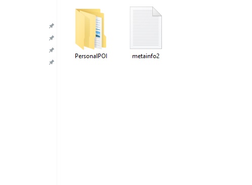

Bonjour à vous,
Tout d'abord Merci à tous pour votre aide et votre travail sur ce post (et les autres aussi ;)
Nouveau ici depuis mardi, et heureux propriétaire d'une A6 avus ultra 190ch de 2014 (celle-ci :) https://www.bymycar.fr/audi-a6-avant-20-tdi-dpf-ultra-190-occasion-2014-avignon-112117525
J'ai essayé de faire la manip (je mets mes 2 répertoires InfoFile et Package à la racine de la carte) et j’obtiens alors ce message :reflexion:
EDIT: je viens d'essayer en mettant le répertoire PersonnalPOI et metainfo2 à la racine et même résultat)
"Le CRC de la description de version est incorrect" (voir photo)
J'ai essayé 2 cartes neuves achetées rien que pour elle, même message :pleure2:
Quelqu'un aurait une idée ?
Merci pour votre aide,
Bon Dimanche :)

je pense que tu n'as pas la meme version de MMI et de software , deja qu'il y a des difference entre nos modeles de audi a4 B9
