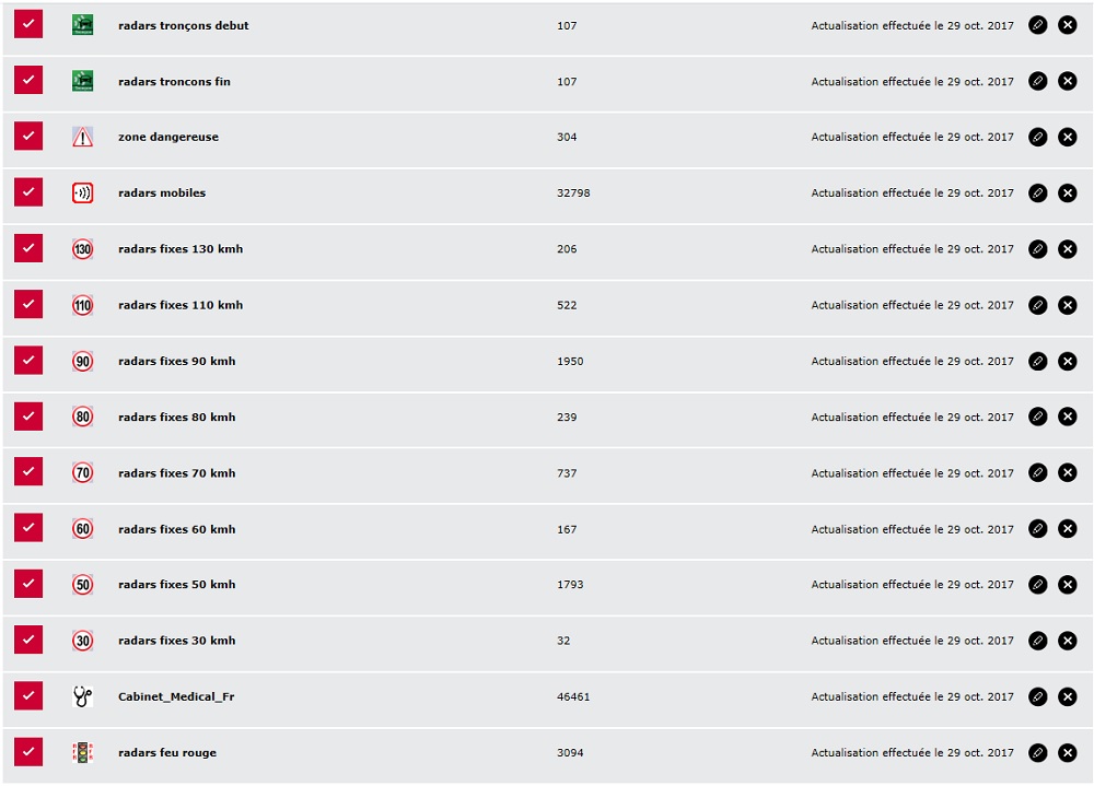

je vais essayer de faire un Tuto mais sinon dans l'ordre
- Il faut d'abord récupérer sur le net les positions des radars exemple sur le site lufop.net qui met à disposition les maj régulièrement pour les GPS
pour ma part , j'ai pris la maj de Août de TomTom : je récupère des fichiers .asc qui sont classés par pays et ventilés par type (fixes, mobiles, feux rouge..) et par vitesse
- Je prends ceux qui m'intéressent ( FR, BE et LU mais vous avez aussi la possibilité de prendre d'autres pays)
- je crée ensuite un fichier unique .asc par type de radars (fixe par vitesse , mobiles , feux rouge, tronçon, passage a niveau et chantier) ; pour cela il faut un utilitaire que l'on télécharge sur www.serdef.fr/GPS/Radars.htm qui s''appelle DS-POIASC
au final je retrouve avec des fichiers .asc 1 par type
- Ensuite , sur le site My audi rubrique Audi connect je vais dans la sous rubrique Mes points d’intérêts et je crée autant de point d’intérêt que j'ai de fichiers .asc en y associant à chaque fois une icône différente ( par ma part , j'ai crée des icônes bmp spécifiques) de telle manière à pouvoir identifier facilement sur le GPS a quel type de radar j'ai affaire
- je prends une carte SD vierge que s'insère dans le PC puis sur my audi, et je clique sur télécharger mes POI et je me laisse guider ; un applicatif java s’exécute et me demande à quel emplacement enregistrer les POI ; je désigne la carte SD et je laisse faire le script
- en fin de scip , je récupère la carte SD ou deux fichiers ont été crées propre au systeme GPS
il ne reste plus que de mettre la carte dans le port SD de la voiture et de lancer la maj du MMI - en fin de maj ; un écran de confirmation apparaît et je clique sur OK
Enfin, ( dernière étape) , je vais dans les réglages cartes du GPS et je coche les Points d’intérêts sue j'ai crée pour les rendre visible sur la carte)
Voila , c'est fini,
j'espère avoir eté clair
enjoy

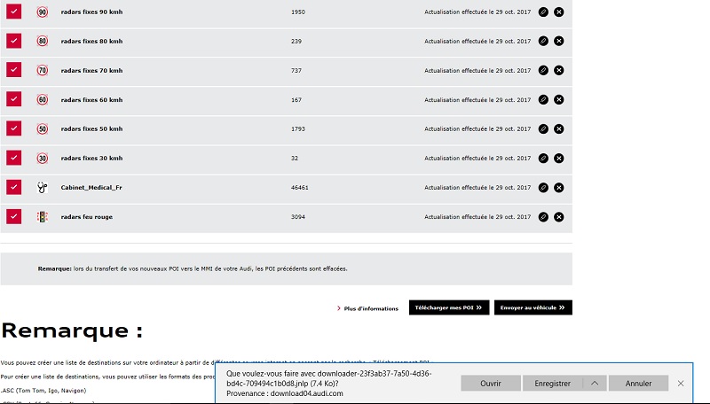

moi ça bloque a ce stade , regarde le message du bas j'ai un fichier de 7,4 ko au lieu de 5,6 mo et pas moyen de lire ce fichier ....... tu as telecharger quelque chose pour faire le script :reflexion:
bon j'ai trouver c'etait juste un soucis de compatibilité java sous edge , sous IE ça a marcher ...... voila je vous mets ma compile perso si ça interesse du monde , dispo pendant 30 jours , j'y ai ajouter grosso modo tout les toubib de France , quand vous allez sur le gps du mmi vous pouvez avoir leur nom , normalement il y a leur nom , la ville et le numero de telephone , mais le mmi ne permet pas d afficher celui çi ou alors j'ai pas trouver , alors qu'avec d'autres gps ça marche ....bon deja le nom du toubib c'est deja pas mal .......pour le reste c'est la compil Italie , France ,Espagne

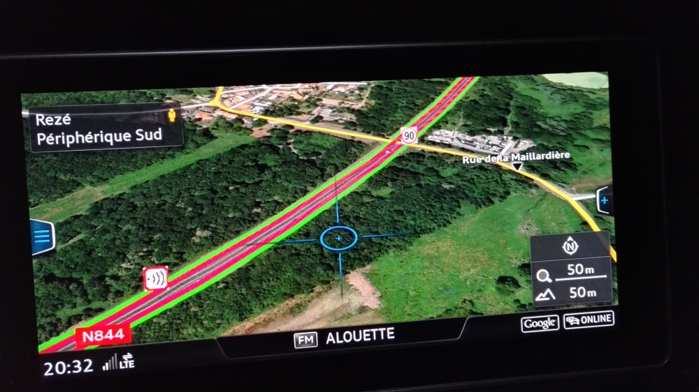

moi ça donne ça avec ma compil
