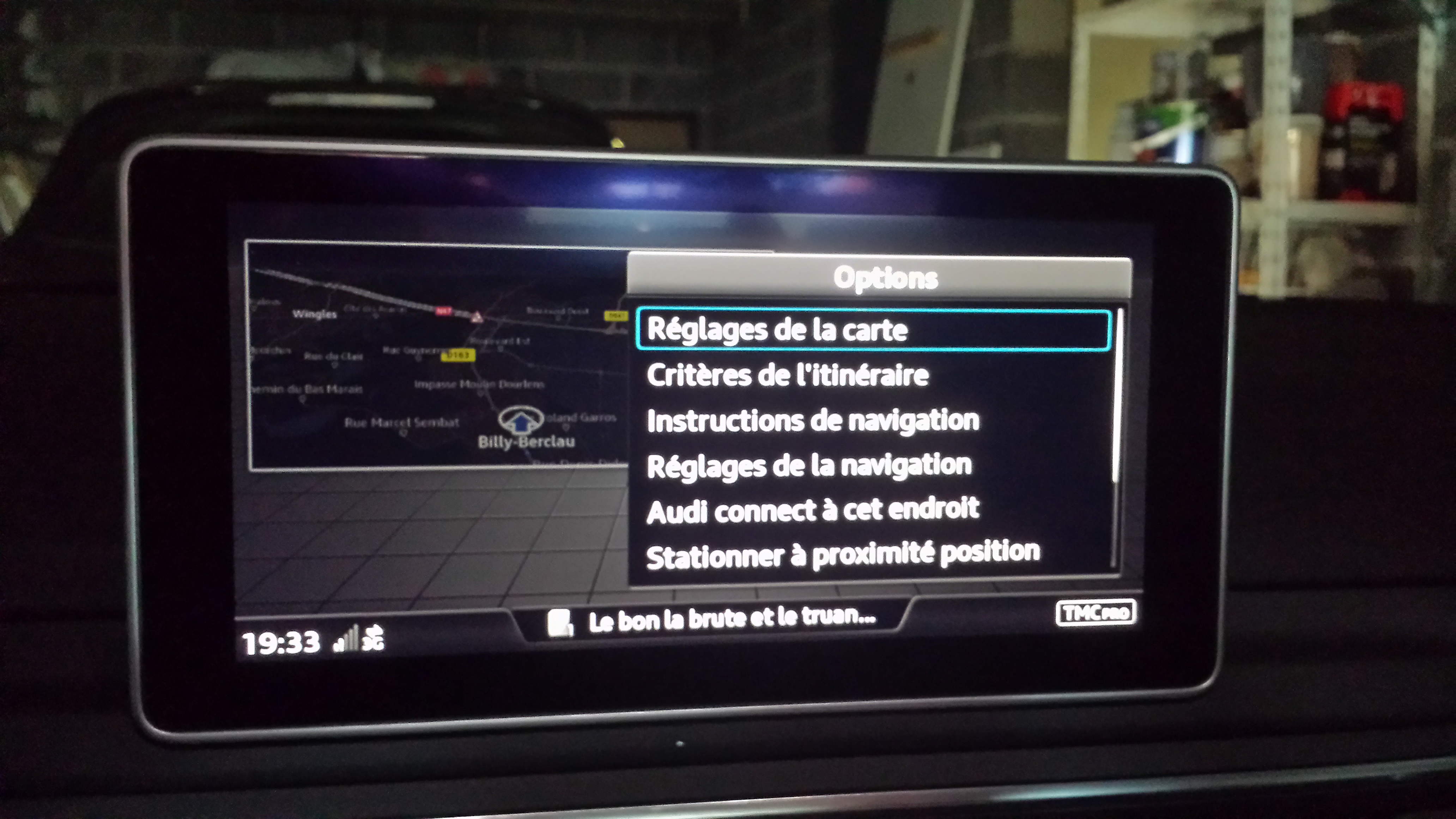

quelques photos pour mieux expliquer commet faire apparaitre les radars après avoir maj le MMI
Pour rappel : mettre le fichier sur carte SD vierge puis mettre celle-ci sur un slot SD de la voiture
Allez dans le menu réglages puis MAJ du MMI ( pour cela , un coup de molette centrale vers la gauche suffit pour le faire apparaitre)
Lancer la MAJ et selectionner le slot de la carte SD et faire OK
Ensuite quand cela est terminé

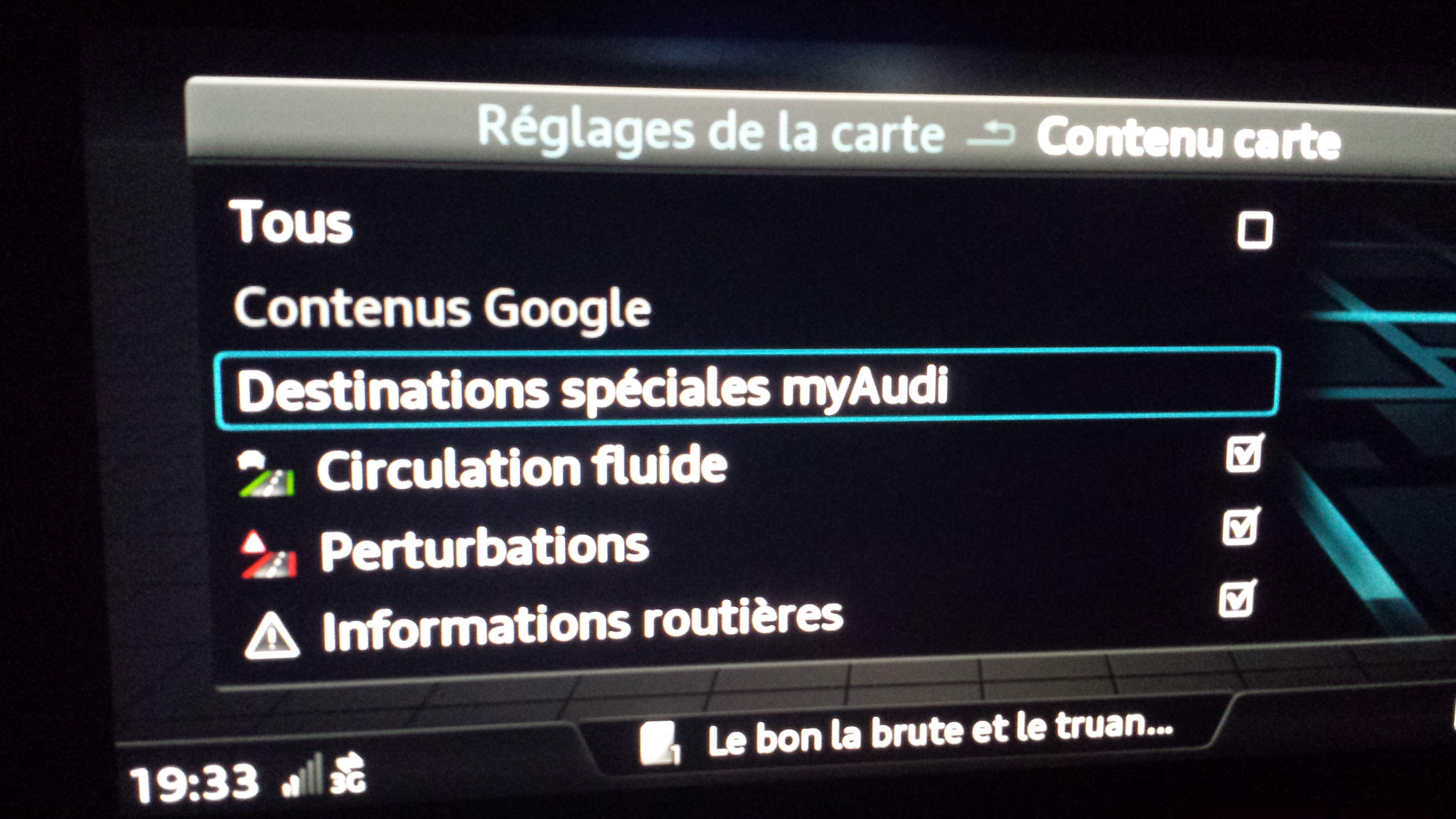

Carte : réglage carte
Ajouter destinations my audi

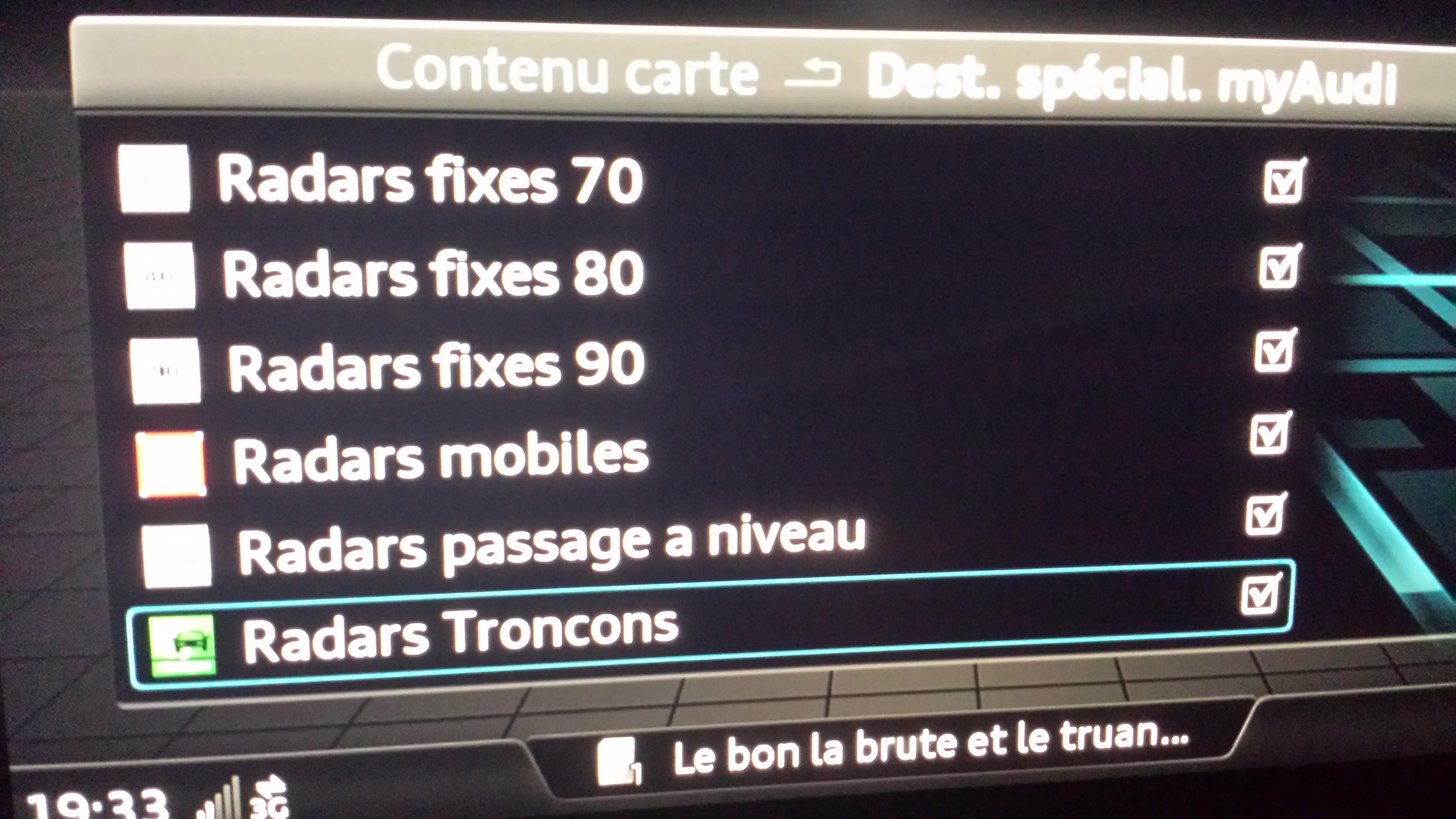

Cocher les éléments qui vous intéressent
c'est fini

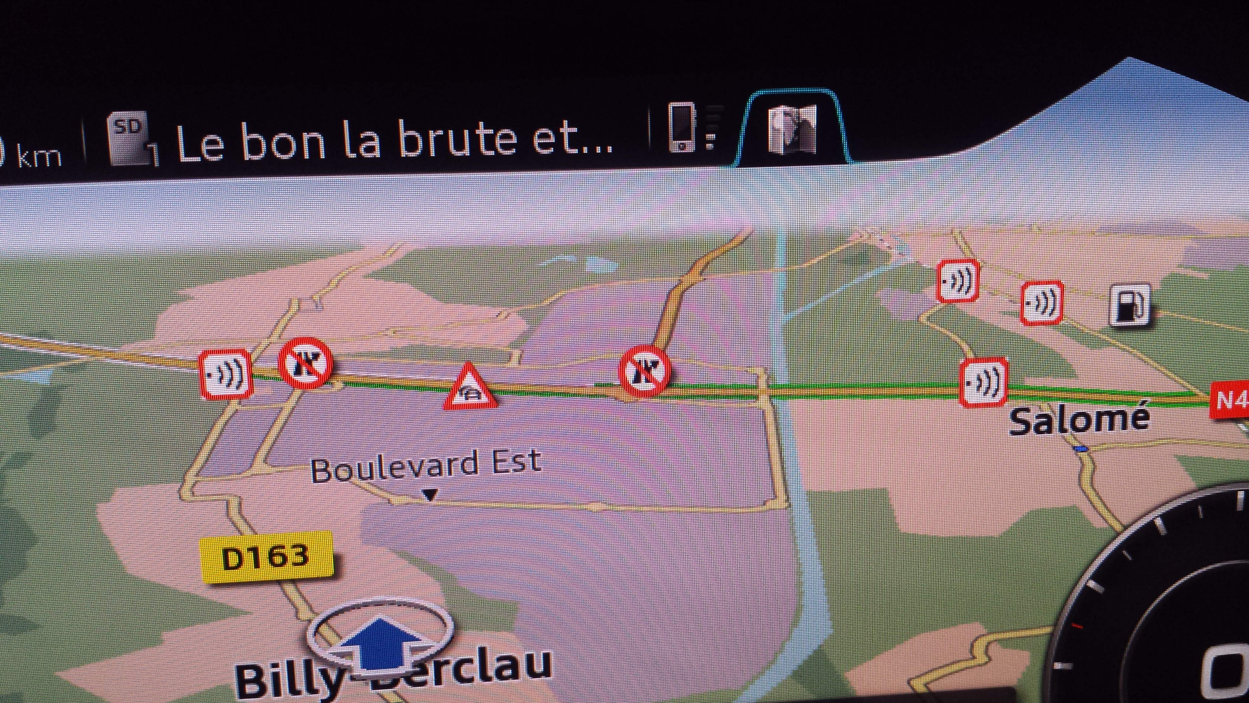

résultat sur le virtual cokpit : ici près de chez moi des zones de radars mobiles potentielles
Voila

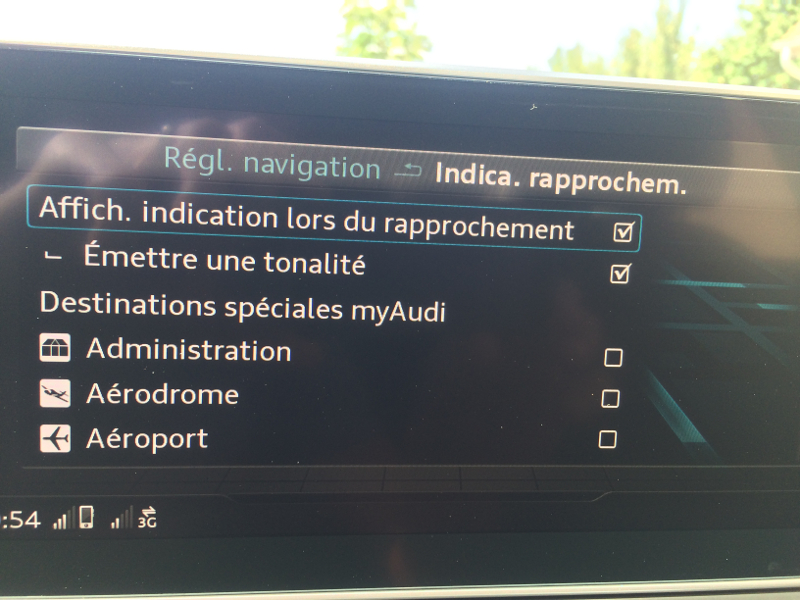

Testé hier, dans le menu de réglage de la Navigation (sur le MMi), il y à un sous menu "Indication de rapprochement". Via ce menu vous pouvez sélectionner jusqu'à 10 types de POI et activer une alerte sonore et visuelle.
Cela vous affichera un message sur l'écran du MMi et vous pouvez même activer un alerte sonore (un petit "ding"). L'alerte fonctionne sur le MMi uniquement mais vous n'êtes pas obligé d'être en mode carte dessus (j'ai testé hier mode carte/navigation sur le VC et Mode Media sur le MMi, l'alerte sonore à retentie 500/600M avant le POI et le message c'est affiché sur le MMi.)
En revanche vu que c'est max 10 types de POI, je vais suivre le tuto complet pour reconstruire un fichier avec moins de types différents.

ci-dessous la vue du menu d'option:
Le premier pour activer les Indications visuelles/le second pour le signal sonore.

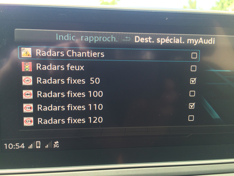

Ensuite il faut aller dans "Destinations spéciales MyAudi" pour selectionner les types de POI
Les différents types de POI sur la base du fichier partagé dans ce topic

Par contre les chiffres annoncés près de ta dernière photo, ce sont le nombre de radars répertoriés? Si lui ça n'en fait pas beaucoup je trouve.
Non, dans le fichier fourni, il s'agit de gategorie par limite de vitesse.
