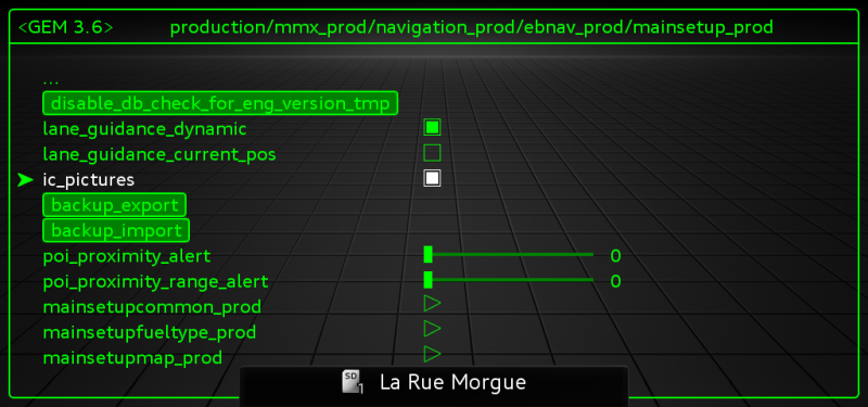

oui il signale en double sens car beaucoup de radars en double sens , a ma connaissance on peu pas dissocier , pour les distances d'alerte j'avais trouver une piste sur le vcds avec le menu cacher mais j'ai pas eu le temps d'explorer ni trop l'envie car mon véhicule est encore garantie ......
Oui je comprends parfaitemen car Rue de la Morgue c'est pas évident ;-),
merci quand même Tof85, si quelqu'un veut essayer sur la mienne (garantie aussi) je suis disponible dans le Var (83) ...
