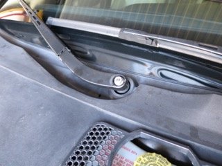

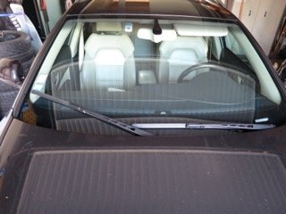

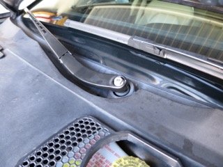

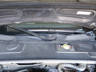

Je vous sollicite pour avoir votre avis sur la technique utilisée pour le changement d'un pare brise. En effet, l'ancien propriétaire à fait remplacer son pare brise en 2015 et je constate une position de mon essui glace avant droit un peu haut en position repos.
Donc j'en viens à me demander si les essui glace sont déposés lors d'un changement de pare brise ?
J'ai essayé de le sortir de son axe pour le repositionner, mais ça forçait beaucoup et j'ai pas osé forcer d'avantage...

Merci à tous pour vos retours. Donc, ce n'est pas si facile de sortir cet essui glace...Je vais me renseigner sur un extracteur d'essui glace.

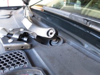

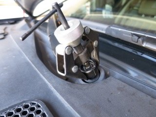

bon finalement j'ai commandé çà pour ne pas prendre de risque de bricoler et casser le pare brise ou endommager le capos...Je ne possède pas d'arrache moyeu.

Oui, il est carrément trop haut là...
Tu dévisses l'écrou (soit tu le retires complètement, soit tu le laisses vissé de 2 filtes par exemple).
Tu prends le bras et essaies de le déboîter: n'aies pas peur d'y aller car très souvent les bras sont coincés sur la tinglerie.
Ou alors tu utilises l'outil que tu as commandé. Je n'en ai pas mais c'est top pour déposer les bras d'essuie-glace sans te tuer à la tâche...
Bon, extracteur reçu et repositionnement des essais glace effectué. Il fallait bien ça, car il à fallut bien forcer avant que le bras ne sorte en claquant bien.
C est beaucoup mieux comme ça.bien l extracteur
