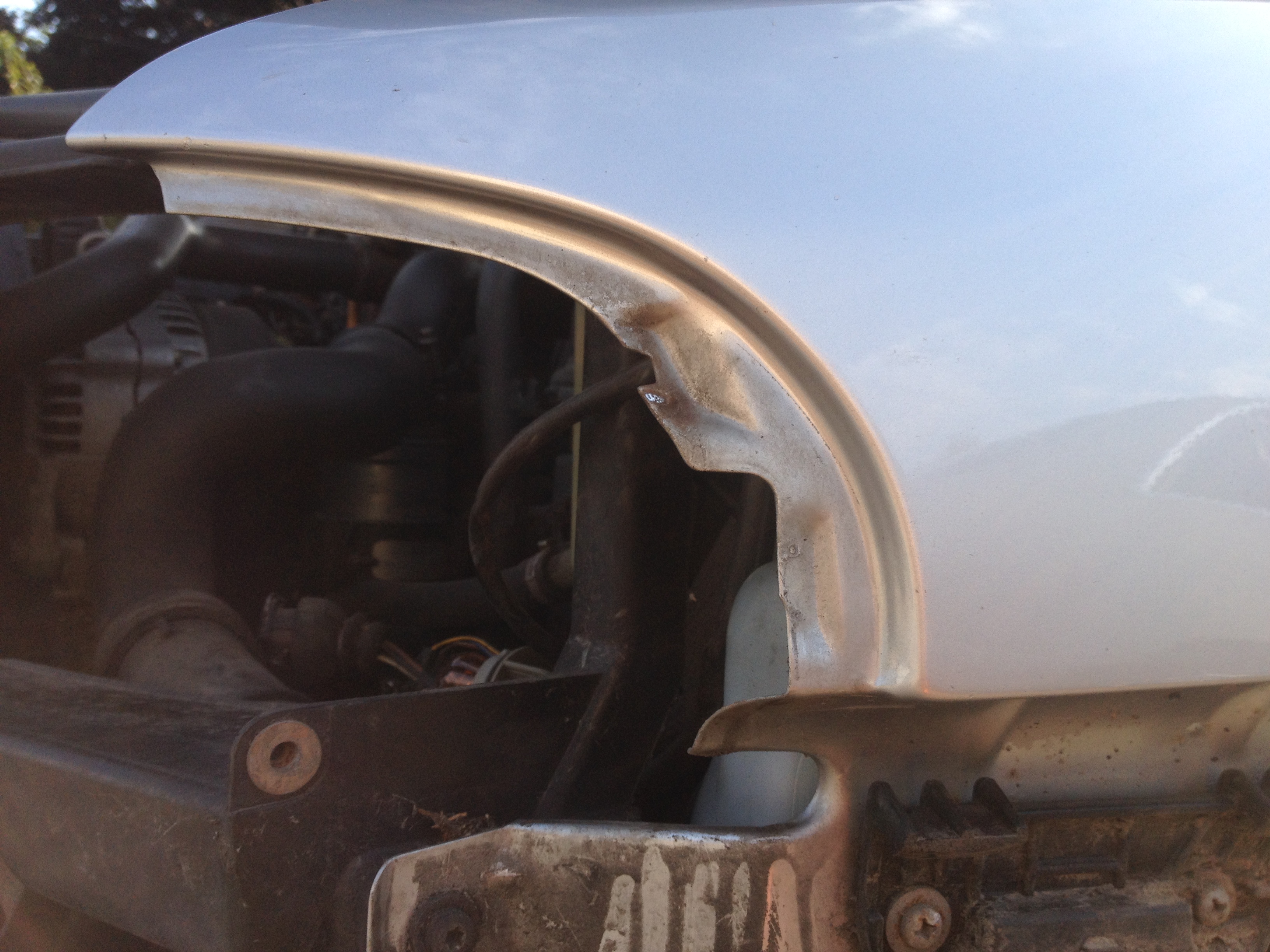

je suis passé à la casse pour acheter des phares phase 2 pour les monter sur ma voiture en phase 1.
Le probléme est la fixation des nouveaux phares. En gros il faut faire un gros bricolage sur la face avant (la vis de fixation latérale est supprimée. elle est remplacée par une vis dont l'accés est verticale, dans le trou du verouillage du clignotant phase 1). Ou changer la phase avant.
et je ne vous parle pas de la nouvelle connectique électrique.
Je ne pense pas qu'il faille bricoler l'aile comme disait FredMurphy.
Donc j'ai stoppé le changement.
Mais j'ai lu le post des ampoules led. Je crois que cela va être la solution.
Jai monté mes phares de phase 2 sur la phase 1 de ma copine sans remplacer la face avant.....
Effectivement les optiques tiennent sur 3 vis au lieu de 4, mais sans la découpe de laile il est impossible de monter les nouveaux optiques.
Tu serais bien le seul à ne pas y arriver ......
C'est cette partie de l'aile qu'il faut découper, sinon impossible d'insérer l'optique phase 2
Que ce soit sur phase 1 ou phase 2, le bloc phare est fixé en 4 points.... 2 vis au dessus + une patte en plastique côté calandre + 1 vis côté clignotant
Sur ces 4 points, seuls 3 sont similaires aux 2 montages.
Le quatrième point qui est à l'angle inférieur côte clignotant (sur phase1) n'est pas ré-utilisable en montant le bloc phare de phase 2.
Le bloc phase 2 est fixé de ce côté par une vis verticale, que tu ne peux pas mettre sur masque de phase 1, puisqu'il n'y a pas de trou taraudé prévu à cet effet.

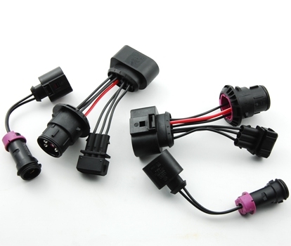

Donc en somme il faut faire la découpe de l'aile, fixer les blocs phare en 3 points, et modifier les connecteurs
...... ou acheter les adaptateurs
746448ADAPTATEURPRISECONNECTEURFEUXPHARE
