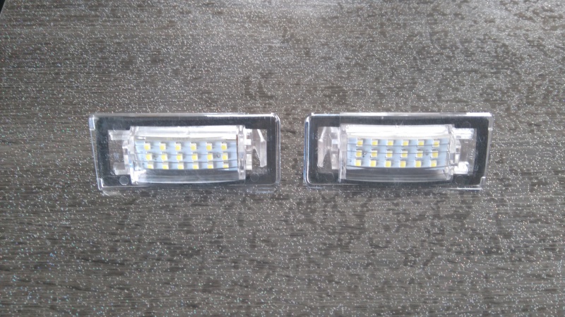

Feux plaque arrière avec leds intégrés,

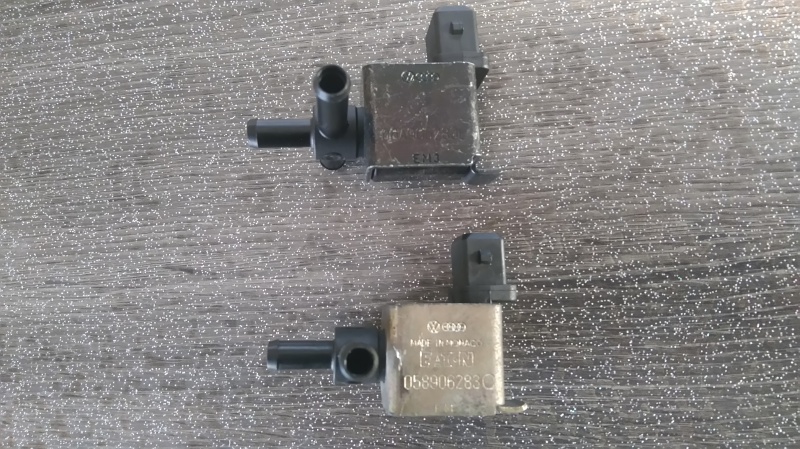

Valve N75E (06A906283E),

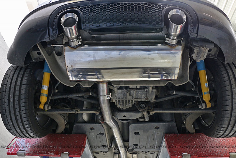

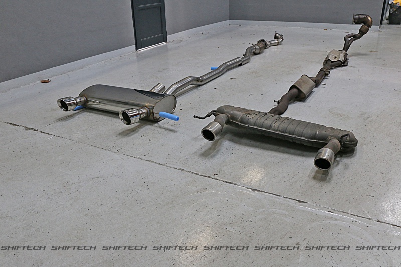

Descente du turbo + catalyseur sport Ø76.2mm MILLTEK (SSXAU431),
Cat-back non resonated GT100 polie Ø76.2mm MILLTEK (SSXAU429),

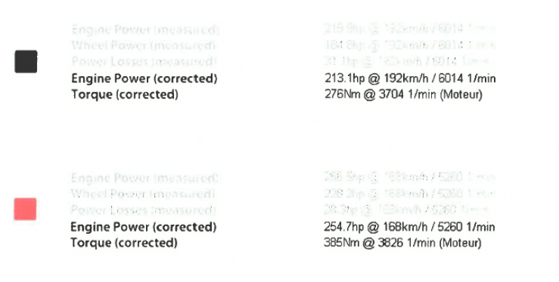

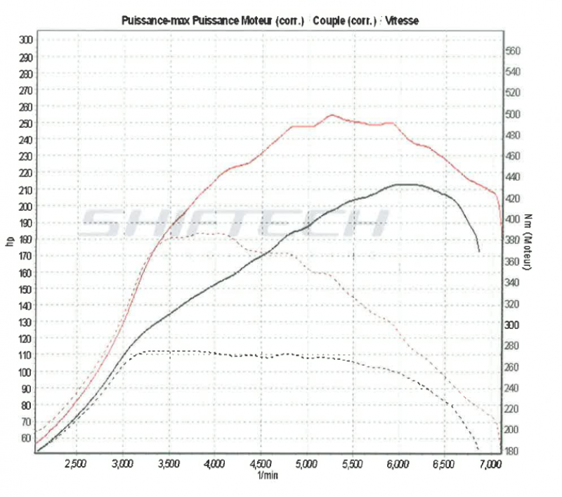

Préparation SHIFTECH stage 2 à 255ch et 385Nm.

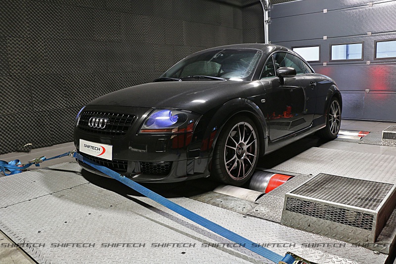

Voici quelques photos

J'ai prévu la descente du turbo + cata sport + ligne sans intermédiaire Milltek, la durite d'admission Viper Performance (commandée), l'air restrictor Forge (commandé et reçu), et filtre sport JR (déjà installé), il me conseille l'intercooler frontal Wagner en + (à voir pour un stage 3).
Gain annoncé 260/270ch et 400/420Nm.

Sinon quelques photos de pièces reçues à installer.
Ampoules Xénon D2S 35W-5000k
Durite d'admission Viper Performance (Kit 022)
Air restrictor Forge (FM225BHP)
