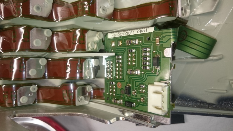

Dommage que la platine électronique ne puisse pas s'enlever du bloc, parce que ça se répare une platine.
Car les leds ne sont pas grillées, elles fonctionnent normalement en stop.
Je confirme que l'électronique n'est pas accessible sans détériorer le bloc...

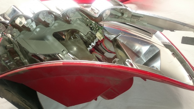

Voici quelques photos du démontage d'un feu à Leds Audi A6 Avant 2009.
Après avoir tourné le feu dans tous les sens pour comprendre comment avait pu rentrer la platine électronique, il a bien fallu se rendre à l'évidence
qu'elle avait été insérée au cours du processus de fabrication.

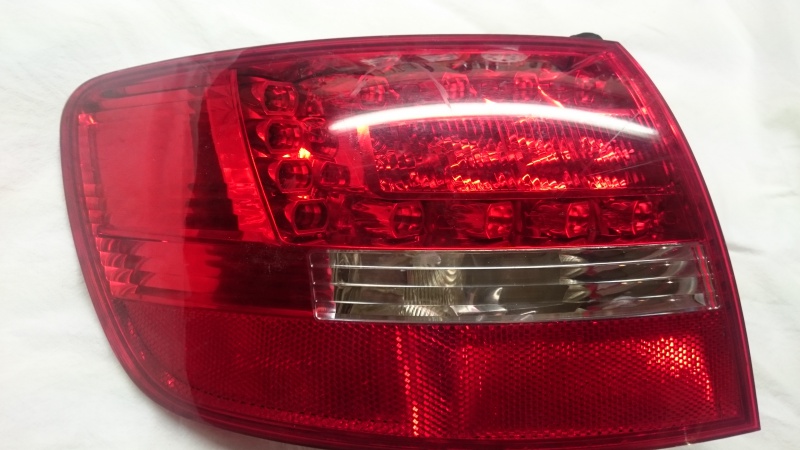

Donc, au départ, nous avons le feu sur l'établi:

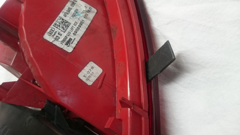

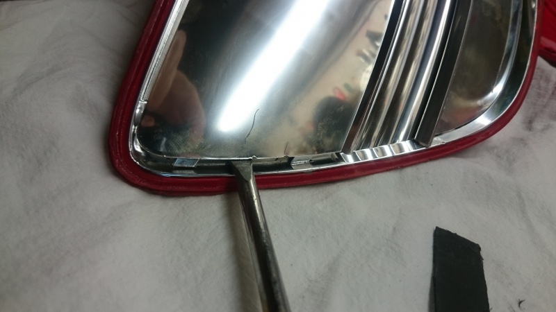

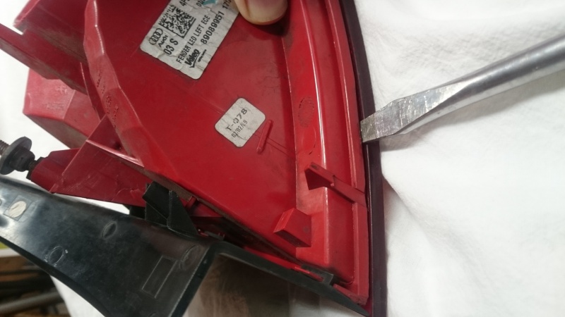

Se munir d'un gros tournevis large pour décoller la partie externe du feu, en choisissant un endroit ou l'intervalle laisse le plus de place:
Puis oin insère un morceau de plastique qui servira de coin pour écarter les deux parties sur toute la circonférence du feu:

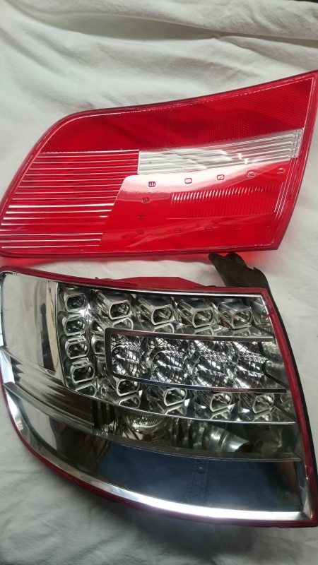

On arrive donc à ôter la "vitre" du feu, il faut forcer un peu pour ça. En effet, je pense que ce n'est pas collé à proprement parler, mais plutôt soudé. De sorte que des parties de la vitre restent sur le bloc, il faudra nettoyer tout ça en grattant ou en meulant gentiment.
Bref, on obtient ceci:

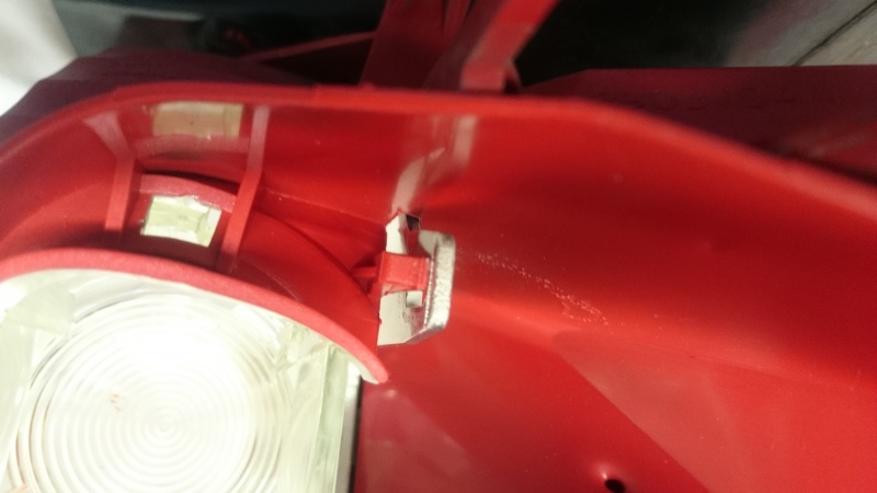

Le porte-Leds est retenu en trois points: à l'intérieur du feu, il faut déclipser un petit ergot, c'est très facile, ici au centre de l'image:
Vous n'oubliez pas de débrancher la prise évidemment:
Du côté Leds, l'ensemble tient par deux ergots plats que l'on fait sauter assez facilement aussi:
On extrait très simplement le porte-Leds, et ça laisse des traces de doigts qu'il faudra ôter avec un chiffon sec:
Pour finir, voici le point ultime ( à mon avis) du démontage. En effet, je ne crois pas qu'on puisse débrancher les nappes , elles me paraissent solidaires de la carte électronique.
La suite, c'est le retour d'information de la boîte bordelaise questionnée. Si c'est réparable, ce post continuera avec la partie remontage, si ce n'est pas réparable, les morceaux partiront à la poubelle... :pleure2:
