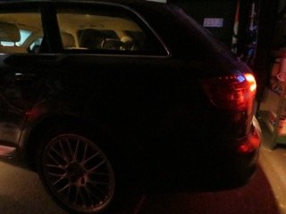

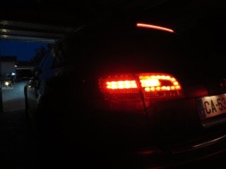

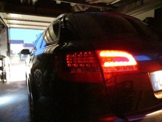

quand tu essais les freins ; es ce que les lampes fonctionnent , sur le hayon et sur la carrosserie.?
Si je comprends bien ta question, c'est de savoir si les rampes d'éclairage des freins fonctionne bien sur le hayon et la carrosserie ? dans ce cas la réponse est oui, voir les photos deux réponses au dessus.
Je précise qu'au freinage, les veilleuses sur le hayon s'intensifient en plus de l'éclairage de la rampe du stop. La rampe du stop s'éclaire bien sur la carrosserie (des deux côtés bien sûr) mais les veilleuses ne s'éclairent pas sur la carrosserie. Seul celle du hayon sont ok.

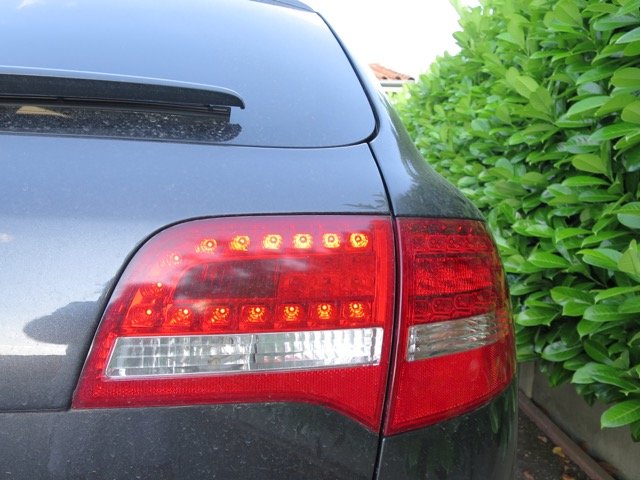

Tes feux sur les ailes sont peut-être tout simplement HS (leds grillés).

Plutôt oui que cela m'a aidé...parfait. J'ai donc déposé les deux feux arrière je les ai ouvert passé au dégripant contact électrique, mais pas de résultat.

Megtron, je les ai démonté hier soir pour vérifier la connectique, mais RAS et au remontage, toujours rien. Maintenant, j'ai quand même constaté (je ferai des photos au prochain démontage) qu'il y a un emplacement vide pour une ampoule classique. J'ai mis l'ampoule du clignotant (qui n'est pas à LED donc...) et elle s'est éclairée ! étrange...

J'ai démonté les feux, inversé les platines internes et les câbles.
Défaut sur l'ODB lorsque je déconnecte le bloc optique. Lorsqu'ils sont reconnectés, plus de défaut, mais pas de veilleuse :reflexion:
