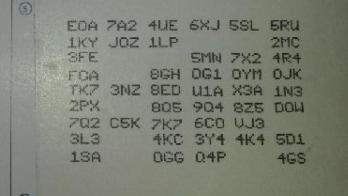

Voici la liste des codes options, quelqu'un pourrait me faire la traduction ?
spacer.gifspacer.gifspacer.gifspacer.gif E0A spacer.gif pas d\'edition special (Proposer une mise à jour) 7A2 spacer.gif chargeur CD dans le coffre ou dans la boîte à gants (Proposer une mise à jour) 4UE spacer.gif outer rear view mirrors: powered (type 2) (Proposer une mise à jour) 6XJ spacer.gif Rétroviseurs exterieurs à réglage et dégivrage électriques. Positionnement jour / nuit automatique (Proposer une mise à jour) 5SL spacer.gif RETROVISEUR EXTERIEUR GAUCHE ASPHERIQUE GRAND ANGLE (Proposer une mise à jour) 5RU spacer.gif RETROVISEUR EXTERIEUR DROIT CONVEXE (Proposer une mise à jour) 1KY spacer.gif disc brakes, rear (Proposer une mise à jour) J0Z spacer.gif battery 520 A (110 Ah) (Proposer une mise à jour) 1LP spacer.gif disc brakes, front (Proposer une mise à jour) 2MC spacer.gif sports suspension with variable shock absorption (Proposer une mise à jour) 3FE spacer.gif toits coulissants en verre avec une manipulation et un mécanisme de présélection électriques (Proposer une mise à jour) 5MN spacer.gif "decorative aluminum inserts ""weave blue""" (Proposer une mise à jour) 7X2 spacer.gif ultrasonic park distance control front and rear (Proposer une mise à jour) 4R4 spacer.gif 4 VITRES ELECTRIQUES AVEC SYSTEME ANTI PINCEMENT (Proposer une mise à jour) 8GH spacer.gif alternator 190A (Proposer une mise à jour) 0YM spacer.gif weight category rear axle weight range 11 (Proposer une mise à jour) 0JK spacer.gif catégorie de poids-essieu av >> plage de poids 10 (Proposer une mise à jour) 3NZ spacer.gif BACKREST, DIVIDED (Proposer une mise à jour) 8ED spacer.gif Pack Xenon plus (Proposer une mise à jour) U1A spacer.gif COMBINE INSTRUMENT COMPTE TOURS + MONTRE KM/H (Proposer une mise à jour) X3A spacer.gif Réglages de base: France (Proposer une mise à jour) 1N3 spacer.gif Direction avec assistance asservie à la vitesse (SERVOTRONIC) (Proposer une mise à jour) 2PX spacer.gif leather trimmed sports steering wheel (Proposer une mise à jour) 8Q5 spacer.gif headlight-range adjustment, automatic- dynamic with cornering light (AFS 1) (Proposer une mise à jour) 9Q4 spacer.gif Ordinateur de bord multifonction + check control (Proposer une mise à jour) 8Z5 spacer.gif REFROIDISSEMENT A EAU DU MOTEUR VERSION 1 (Proposer une mise à jour) 7Q2 spacer.gif navigation system with color screen (Proposer une mise à jour) C5K spacer.gifalloy wheels 9J x 19 (Proposer une mise à jour) 7K7 spacer.gif tire pressure control, frequency 433 MHzbasic level version (Proposer une mise à jour) VJ3 spacer.gif reinforced bumpers (Proposer une mise à jour) 3L3 spacer.gif Réglage manuel en hauteur pour les sièges avant (Proposer une mise à jour) 4KC spacer.gif VITRES LATERALES ET ARRIERE ATHERMIQUE TEINTEE VERT (Proposer une mise à jour) 3Y4 spacer.gif roll-up sun screen for rear side windows (Proposer une mise à jour) 4K4 spacer.gif VEROUILLAGE CENTRAL AVEC RC VER INT ET DEV.SEPARE DE COFFRE (Proposer une mise à jour) 5D1 spacer.gif VERROUILLAGE CENTRAL RADIO COMMANDE 433,92 MHZ (Proposer une mise à jour) 1SA spacer.gif sans plaque de protection suplementaire sous le moteur (Proposer une mise à jour) 0GG spacer.gif Norme anti-pollution EU4 (Proposer une mise à jour) Q4P spacer.gif sports front seats (Proposer une mise à jour) 4GS spacer.gif clear glass windshield, bonded (Proposer une mise à jour)
En rouge, les options
En vert, pas de châssis sport+

Mais je corrigerai l'équipement de base / option mais j'ai pas vérifié les codes.

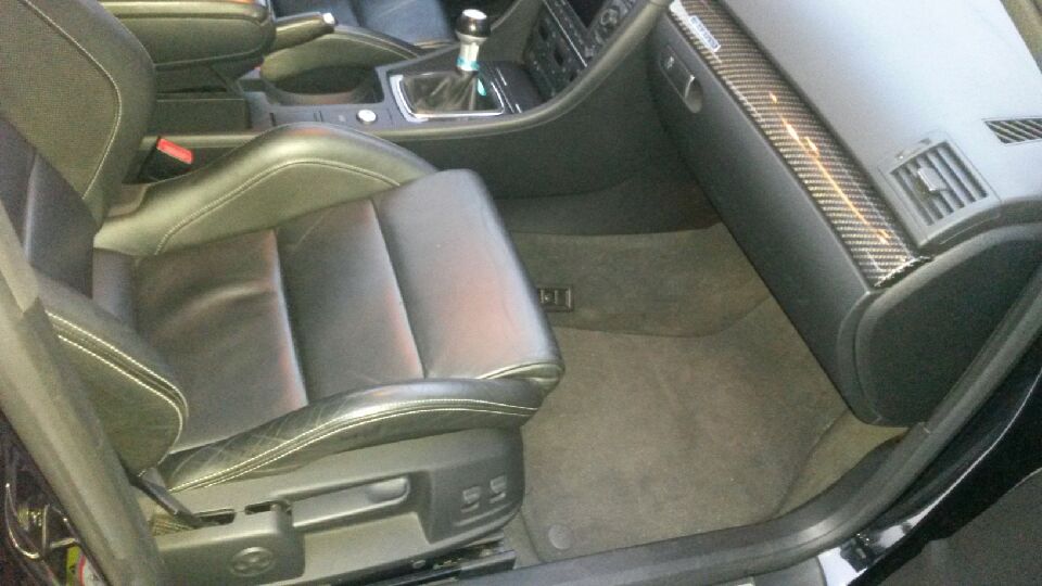

Elle a les rétro extérieurs electrochrome c'était une option.
elle a les insert alu...

Pourtant d'après les photos qu'il m'as envoyé il y a bien les inserts carbone :
Cela peut être une erreur sur l'étiquette ou un changement ultérieur.
L'important, c'est l'historique et la config.
Tu sembles proche de conclure :marcelpoire:
C'est le code sur la base que Nico a consulté qui est vérolé. 5MN c'est bien les inserts carbone. Les insert alu c'est 5TG...

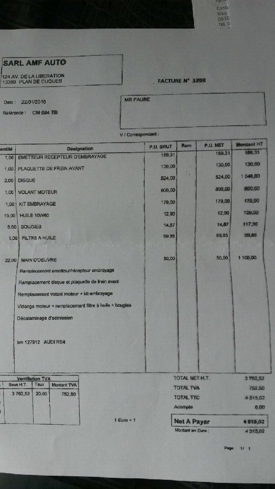

Voila le dernier entretien réalisé sur le véhicule en janvier 2016 :
Huile déjà en 10w60, elle devait/doit consommer un peu d'huile
22h de main d'uvre pour embrayage et VM + décalaminage, c'est pas un peu short ?
décalaminage 8h env sans modif
et embrayage+VM 7,8h...
Bah elle est pas mal finalement.
Tout est fait dessus ou presque et t'as encore 6 mois de garantie sur les travaux effectués.
Je vais bientôt faire partis des possesseurs de RS4 alors :D
Moi, je suis étonné par le prix des réparations que je trouve plutôt bas, compte tenu de ce qui a été fait.
Par rapport à mes références, c'est comme si la vidange + bougies + disques AV & plaquettes étaient gratuits.
