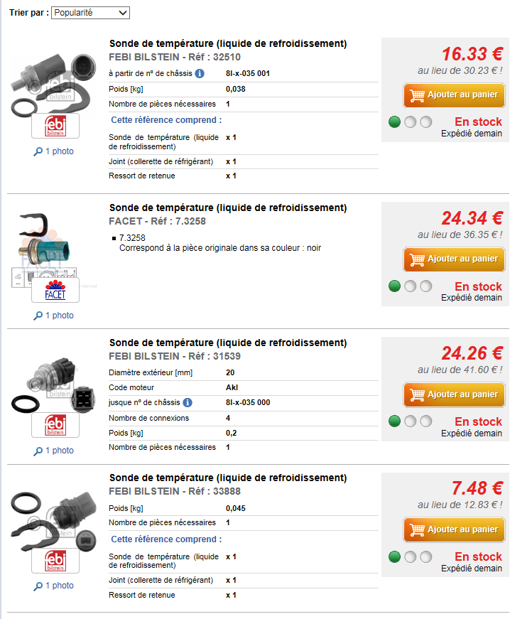

L'emplacement, c'est sur une pipe à la sortie du moteur au niveau de la grosse durite qui va qui sur le haut du radiateur.
Pour le reste, oui les sondes ressemblent à ça, mais il faut bien prendre celles qui correspondent à ton véhicule.

Si tu remplace la sonde t°, je te conseil de bien regarder la tête (la prise), moi j'ai pris les références sur ETKA... j'ai récupéré la pièce... pas la bonne, la prise était différente... et audi ne les reprennes pas^^"
ca t'évitera de jeter de l'argent par les fenêtres^^
