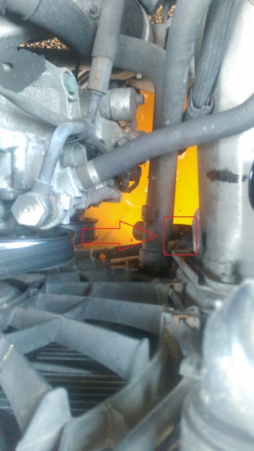

- dé-clipser la durite de suralimentation supérieur gauche d'après la tubulure en plastique rigide et desserrer le collier a l'aide de votre tournevis plat pour faire de la place.
[/url]">http://189995IMAG0792.jpg
- desserrer les 2 colliers de la durite de suralimentation inférieur toujours avec votre tournevis plat pour accéder à la vis de purge.

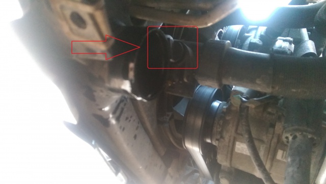

- glisser le bac grande contenance sous la voiture.
-desserrer la vis de purge en pastique sur la durite inférieur à l'aide de votre pince multiple pour vidanger le liquide de refroidissement G13 "attention avec votre pince la purge est fragile".
!!! ATTENTION, une fois le liquide entièrement vidanger "que le liquide ne coule plus" refermer la purge avec votre pince pour ne pas l'oublier !!!

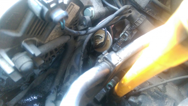

- Repérer et dévisser les 2 vis de 10mm qui fixe la pipe d'eau en plastique sur le bloc moteur à l'aide de votre cliquet 1/2 et grande rallonge.
!!! attention, lors du décollement de la pièce en plastique "fragile" le joint torique du calorsat peut venir avec... penser à le rattraper puis bloquer la pièce en plastique dans un coin ou voir la méthode 5/bis si vous ne parvenez pas a remettre correctement le nouveau calorsat !!!

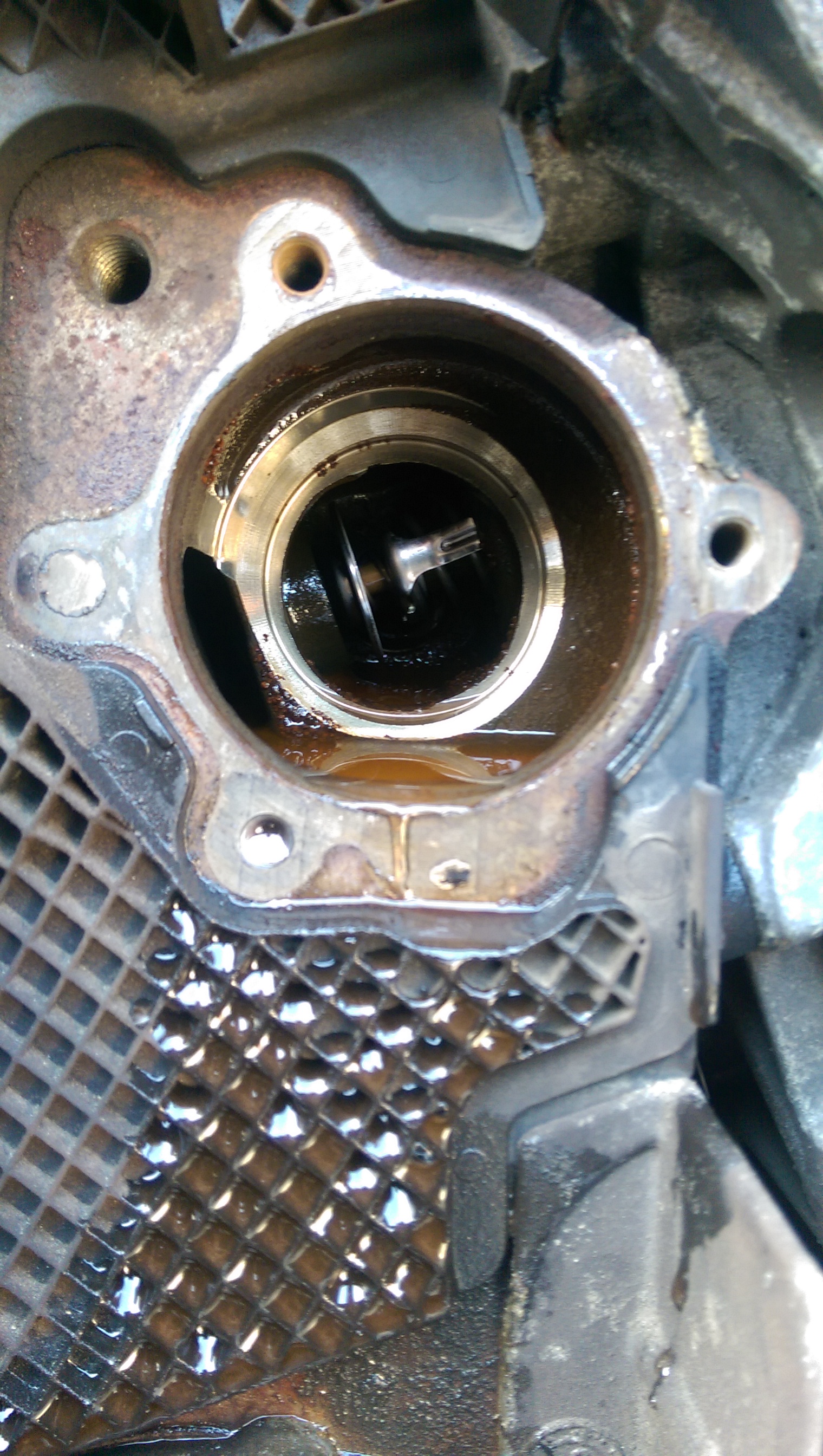

- Faite levier avec votre tournevis plat dans le calorsat pour le sortir de sont logement "attention du liquide de refroidissement va pousser derrière... retenez le calorsat pour ne pas en faire partout".
7ème étape:
- replacer d'abord le nouveau calorsat sur son épaulement prévu dans le bloc moteur, puis le joint torique neuf sur sont logement contre le calorstat, puis la pipe d'eau

Quelques précisions qui peuvent être utiles pour l avoir fait ce jour sur mon TDI 130 .
Pas d'obligation de déposer la durite de turbo, il y a la place pour remplacer le calorstat en la laissant en place .
Et surtout attention !!! Mettre un chiffon ou autre sur l alternateur car il est situé non loin du calorstat . La clé ou le cliquet que l'on utilise pour déposer les deux vis de 10 mm de la pipe à eau peuvent toucher la borne plus de l'alternateur . Et donc + avec masse ............. étincelles => Risque de court circuit voir plus !!! Donc prendre des précautions .
Travaillant dans la recherche automobile j'ai déjà vu des mécaniciens cramer des calculateurs en faisant un court circuit à la masse avec des outils .
De meme si vous travaillez avec des bracelets ou des bagues, enlevez les .
Sinon cette opération est assez facile, évitez juste de faire tourner le moteur avant pour ne pas vous brûler avec liquide .
+1 avec antoine
Il faut penser a proteger la borne + de l alternateur dont une toute partie n est pas isolee
Deuxieme precision il ne faut pas faire levier sur le calorstat pour le sortir il faut le tourner d un quart de tour
Et faire pareil en sens inverse pour le remettre dans la pipe
Sinon bravo pour ton tuto bien detaille avec de bonnes photos
