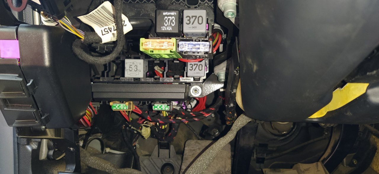

Problème résolu après le remplacement du module j519! Situé sous le volant. Tout refonctionne à merveille. J'ai décidé de le remplacer après avoir vue la présence de tâche blanche sur le circuit imprimé de ce module..... Attention la lettre à la fin doit correspondre à la vôtre car elle sont programmés. Mercii -

J'avais les mêmes symptômes. Aucun fusible péter, contacteur neiman + neiman remplacer..... Présence de tache blanche un peu partout sur le circuit imprimé du module J519 je décide de le remplacer par un occasion avec les mêmes références (8e0907279F attentions la lettre à la fin doit correspondre car ce sont des circuit programmé) Le VAG m'indiquer: Calculateur du circuit de bord j519 - Absence de communication. Problème résolu après le remplacement de ce module sous le volant sans recorder quoi que sa soit. Merci -

Bonjour à tous, j'espère avoir de l'aide car en cherchant on me propose de suivre des schémas j'y comprend rien je suis pas très doué pour l'électricité... Mon véhicule : B6 de 2004 1.9tdi 130ch Mon problème : Plus de feux antibrouillard avant arrière, clignotant + feux de croisement qui s'éteignent et se rallume tout seul (plus de feux de position). Je n'est pas de feux xénon ou allumage auto. des feux. Ce que j'ai chercher et qui donne rien: Aucun fusible péter Neiman changer Contacteur changer Commande de feux changer Reponse diag: absence de communication commande j519... Possible que ce module j519 bug? (Voir photo) j'ai lu que ces ce module contrôler les feux etc... Je commence par vérifier quoi et où ? Mercii d'avance.
