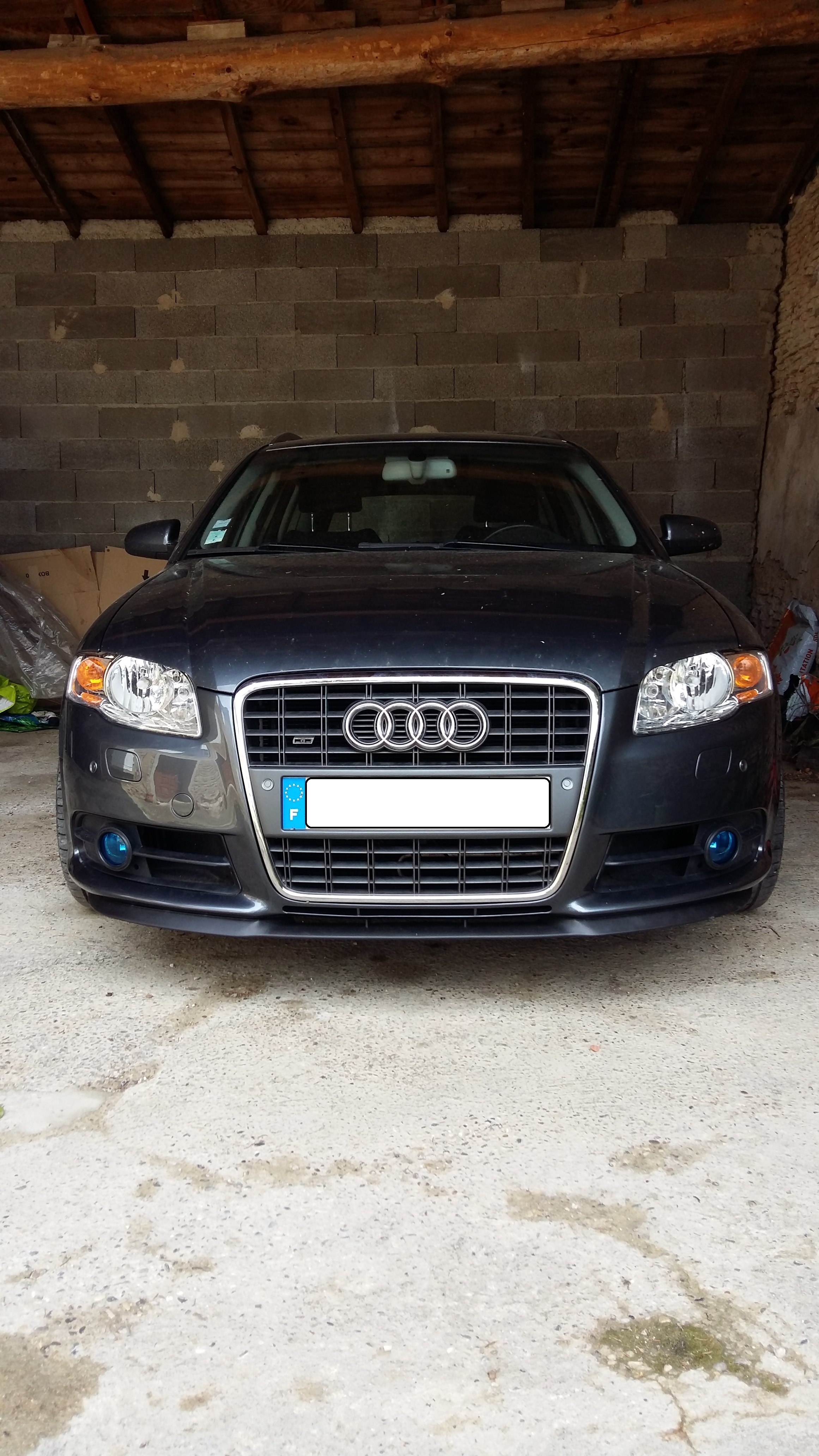

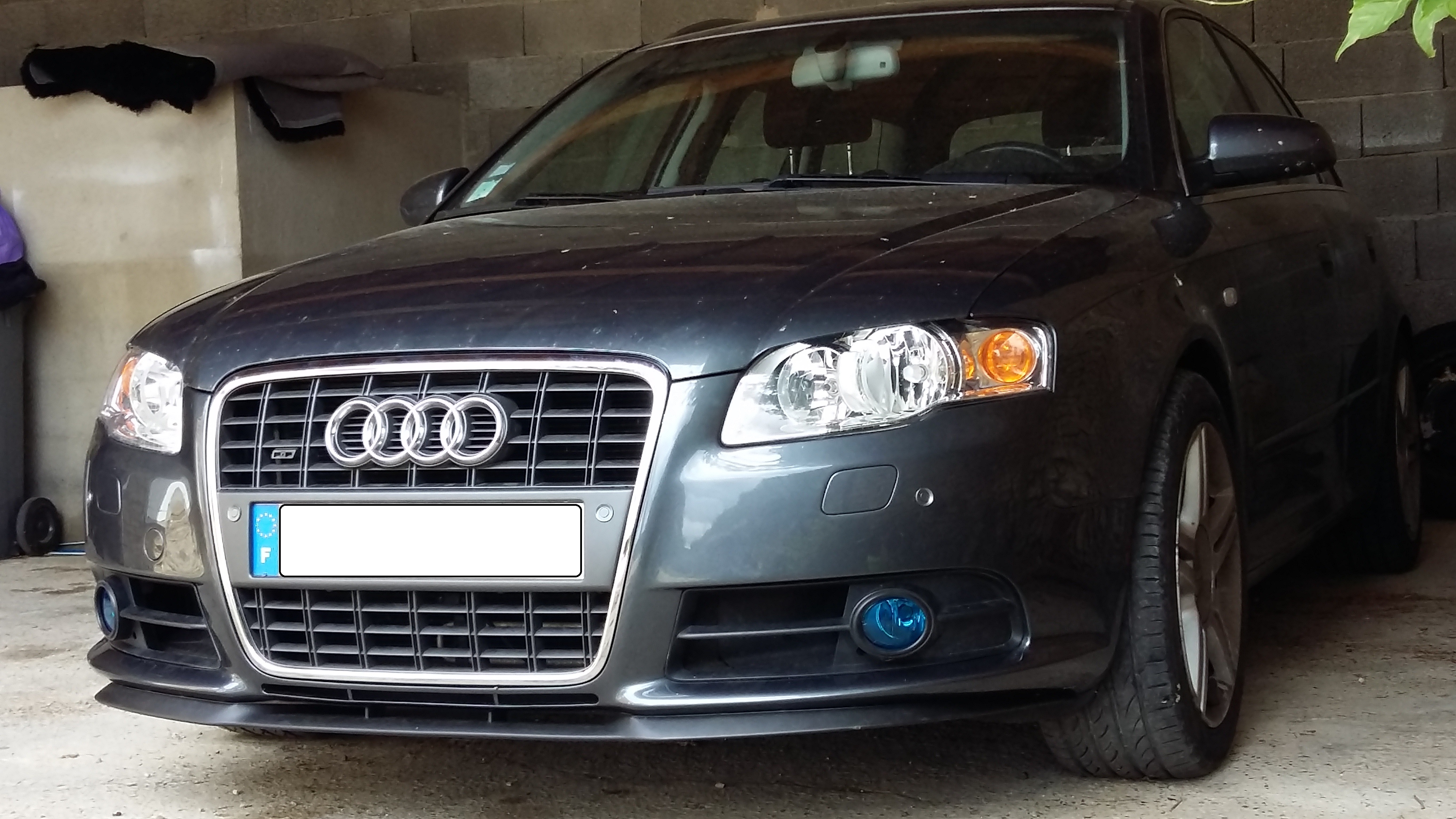

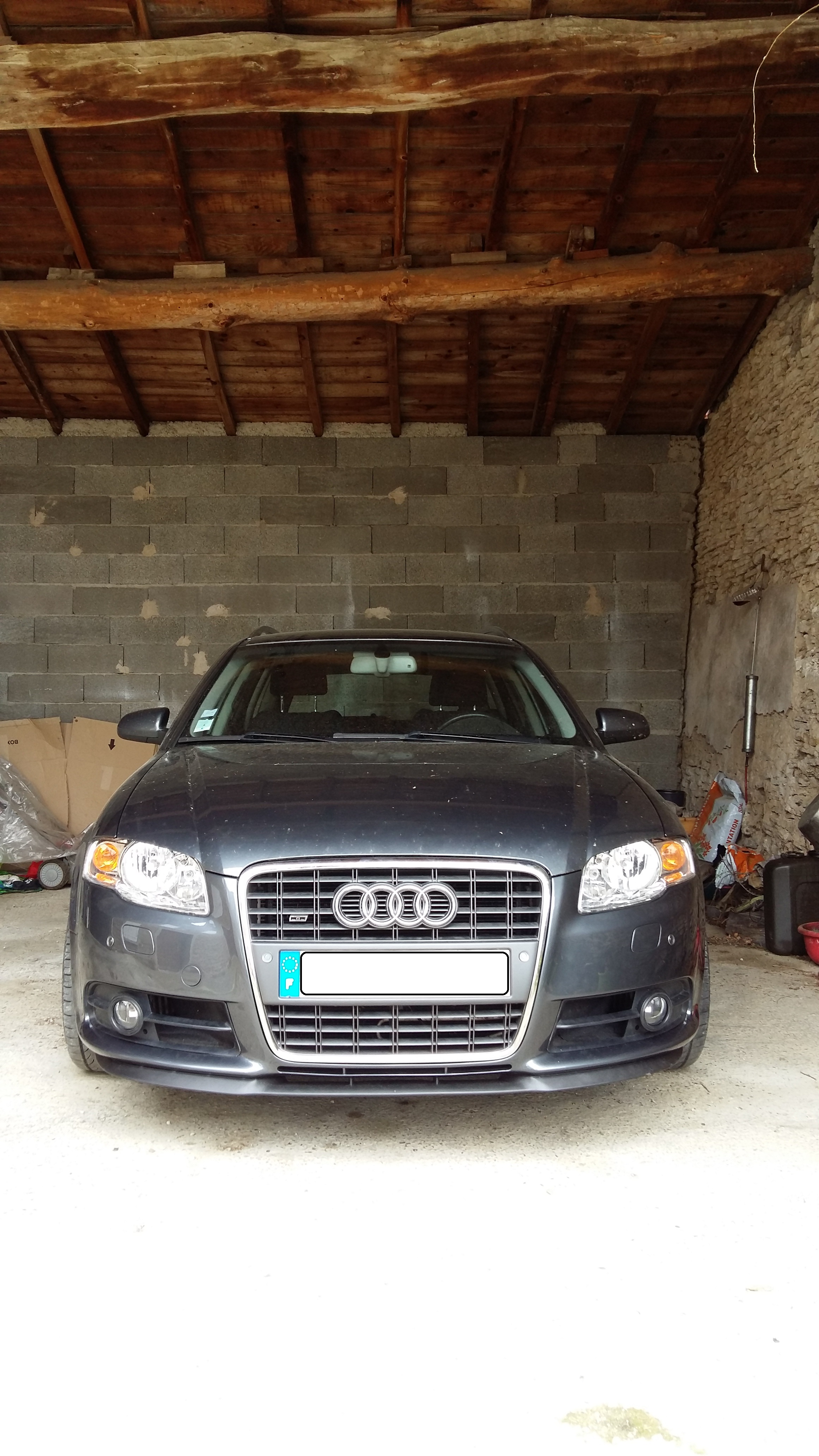

pour les embouts on en a deja discuté....ca va etre du ovale mais y a un souci sur le centrage du pare choc...faut que j en trouve avec le tube decallé...je fait des tof cette aprem vous comprendraient mieu.... :icon_wink:
Y a pas à chier ça claque le PC Sline
Par contre le bleu des anti brouillard avec le orange des clignotants bof
avec un petite calandre S4...
oui je sais...... :mur:
mais pas tres envi de passer mes feux au four.....
ça rend bien :bien: et le pc est très bien ajusté
tu as l'intention de mettre des bas de caisse/bas de porte?
ça ferai le lien entre le pc av et le pc ar
j ai les bas de caisse....il faut que je voye pour la peinture....encore sortir monnai et surtout voir si ca fait pas trop charger....

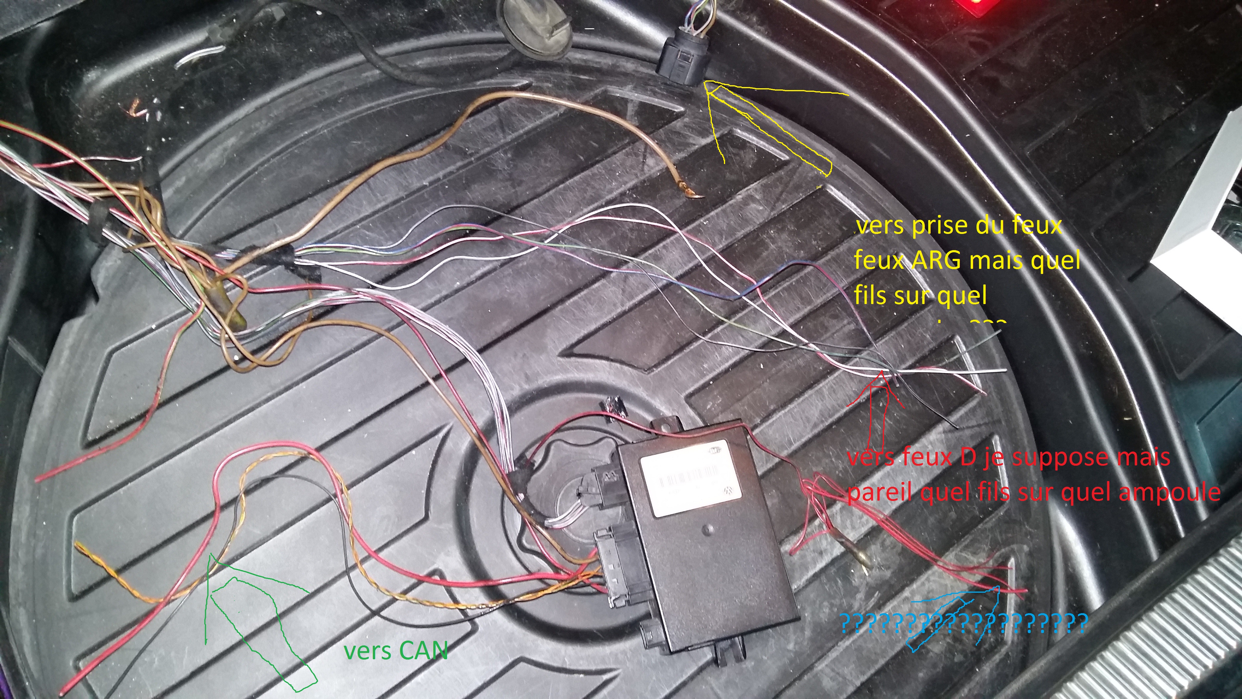

je suis toujour a la recherche du faisceau electrique arriere pour avoir les couleur correspondant pour l atteleage.....kilivinci m a donne des info(merci!!)mais il me manque quelques info....
j ai pas tout compris a ce qu il te fallait comme infos
un boitier oem et meme les secondes montes comme le mien se branche direct sur le CAN pour avoir les infos
voila...donc j ai achete un attelage d origine sur une b6 et son boitier.
donc je me retrouve avec le faisceau prise plus boitier de b6.ce que je voudrai savoir:
les couleurs de fil correspondant au clignotant droite et gauche;les stop;ab;marche arriere sur les feux b7 et les fil correspondant a l entre dans le boitier boitier b6
comme les fil b6 et b7 ne sont pas les meme....
je suis asser clair?????
c est bien ce que j avais compris mais sur mes schemas les boitiers de b6 se connectent uniquement au CAN aussi
aucune connection sur les fils venant des feux
tu as 11 fils a brancher?
il te suffit de suivre les schemas
les 2 fils torsadés vont se raccorder au CAN
le rouge en 2.5 va au fusible 27 pour l alimenter
le noir en 0.5 va se brancher sur le neiman
le rouge et noir en 0.5 va au contacteur de feux stop
tous les marons vont a la masse
les autres infos sont donnés par le CAN
le can c est le multiplexage en gros
ca evite de cabler tous point par point
2 fils un HIGH et un LOW font passer les infos aux differents calculateurs
sur nos a4 on a 4 CAN BUS different
le confort, le navigation, le transmission et l infodivertissement
je t avou que la je suis perdu sur ces nouveau systeme electrique....j ai appris sur du simple systeme ellectrique....le multiplexage j y pit rien!!!!!!!
je penser que simplement en connectent le plus et moin du boitier et connecte les fils d arriver des ampoules cela pouvai marcher...
en gros...:arriver des infos des feux sur boitier ca ce gerer par le boitier via la prise.....
vu le bordel que sais et pas envi de griller mon boitier confort je vai prendre un boitier multiplex basique d attelage....
j avou que je nage la.... :mur: :mur: :mur:
C'est l'horreur chez Audi de monter un attelage.
Pour ça qu'ils prennent 1500€ pour le faire. Mais tu peux trouver des boites qui le font pour moitié moins. Mais ça reste hors de prix
5 ou 6 fils à brancher
C est pas bien compliqué non plus
Même si tu prends un boîtier adaptable il te faudra le raccorder au CAN aussi
le probleme c est de savoir quel fils sortant du boitier vont ce brancher sur ceux les ampoules..;
