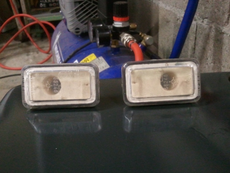

En attendant que CAC repropose les répétiteurs blancs, j'en ai "récupéré" une paire qui étaient sur le cab bleu, un coup de nettoyage et je vais les poser sur la grosse !
Si, mais il va ré-ouvrir. Donc en attendant, je fais de l'échange standard avec un autre de mes voitures lol

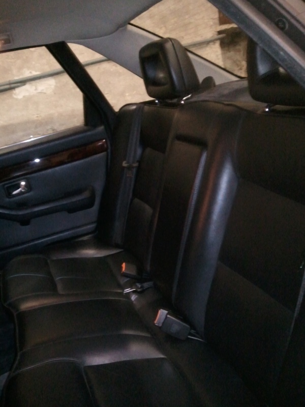

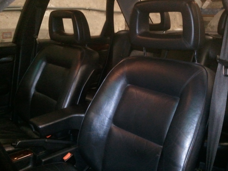

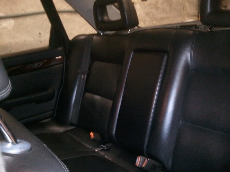

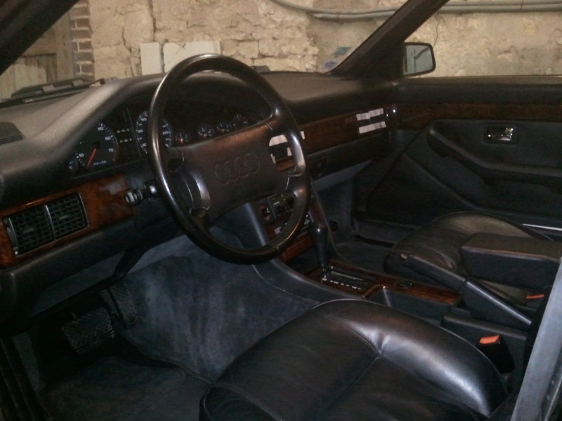

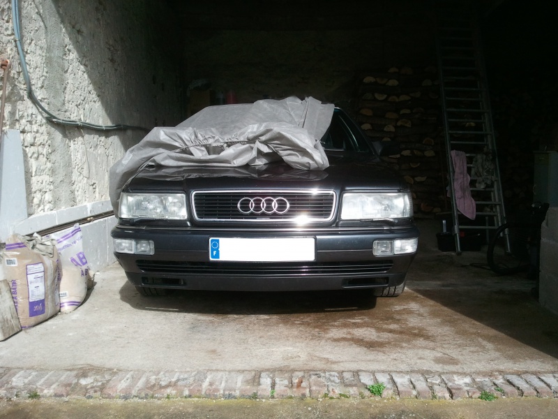

Photos du jour :

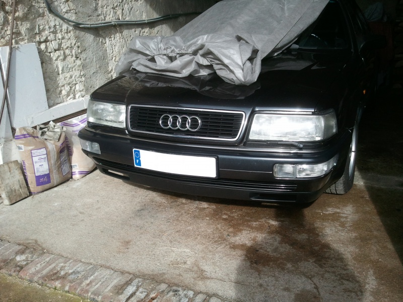

Vue avant avec les AB + clignos blancs :
et intérieur, pour le fun :

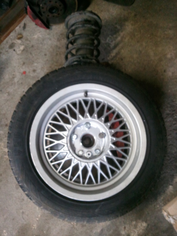

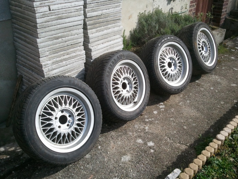

Les cadeaux déchargés :

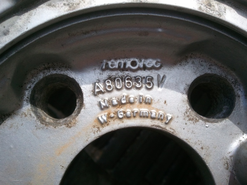

"made in W Germany" ... où comment être sûr que ce n'est pas des répliques

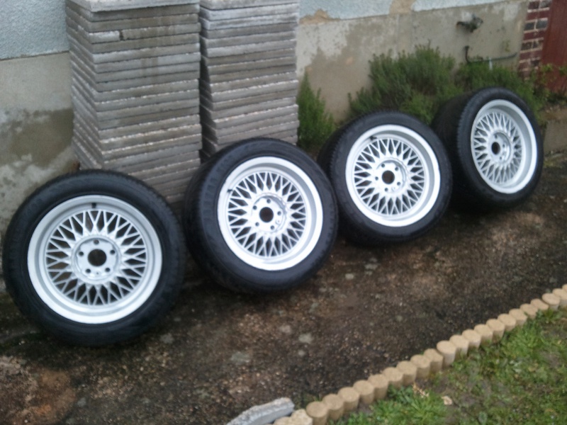

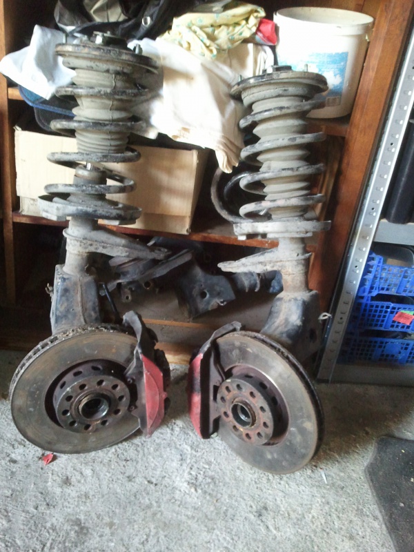

-> Pour la v8, les HP2 pour freiner quand je vais avoir envie de dégager les UFO, et les BBS pour roues hiver
Nota : je recherche 4 caches bbs pour ces jantes, si jamais quelqu'un en a qui trainent...
Si, les Brabus sont prévues en jantes été, et celles ci en jantes hiver ;)
Après vérif, c'est pas des BBS, c'est des Remotec, accessoiriste d'époque (et pas très courant à trouver). Donc les centres de jantes BBS n'iront pas. Je vais chercher des centres de la marque
Pour les dalles, ouais, c'est juste que terraser et poser ça en hiver, j'ai moyen envie quoi ... lol

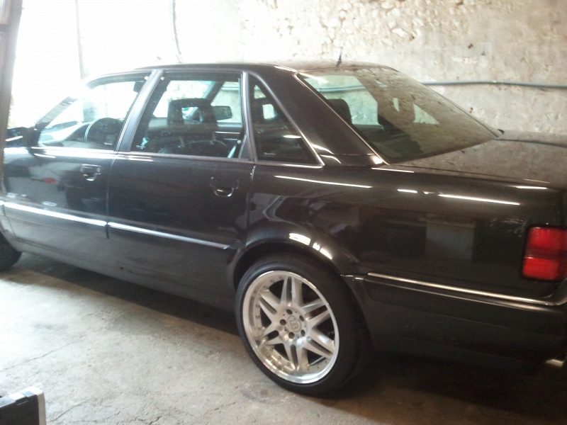

Comme vous avez été sages, vous avez droit à des photos :ninja:

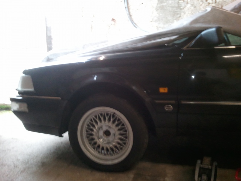

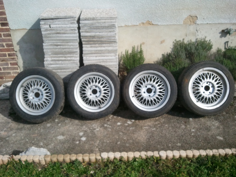

Les jantes Remotec sont en centrage merco (66,6)
Mais bon, vu que j'ai déjà les bagues de centrage pour les jantes "été" (les Brabus), j'ai testé :
Sur les UFO, ça touche grave...(mais de tte façon ils vont dégager)
Montée sur une jbe HP2 :
Bon, les bâtons frottent un petit peu à l'intérieur sur l'étrier, je vais le polir un peu pour que ça ne gène pas
Une fois bien nettoyées :

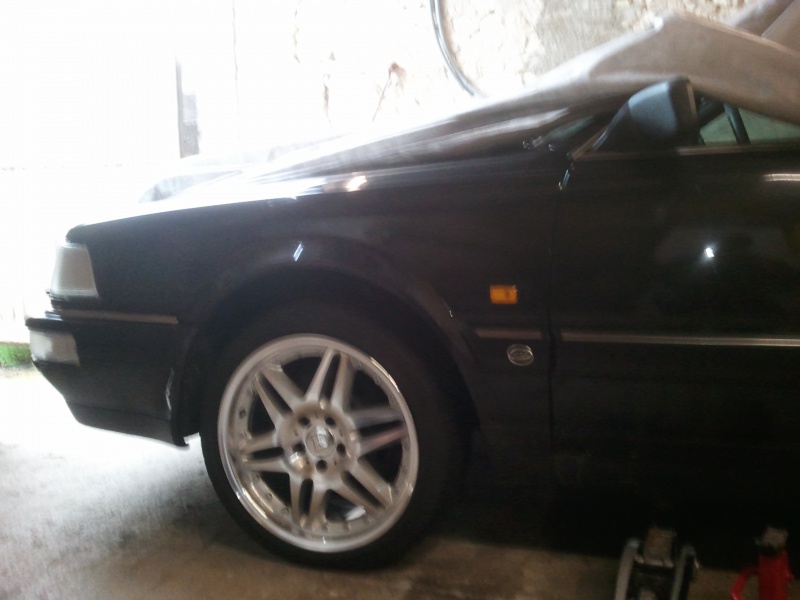

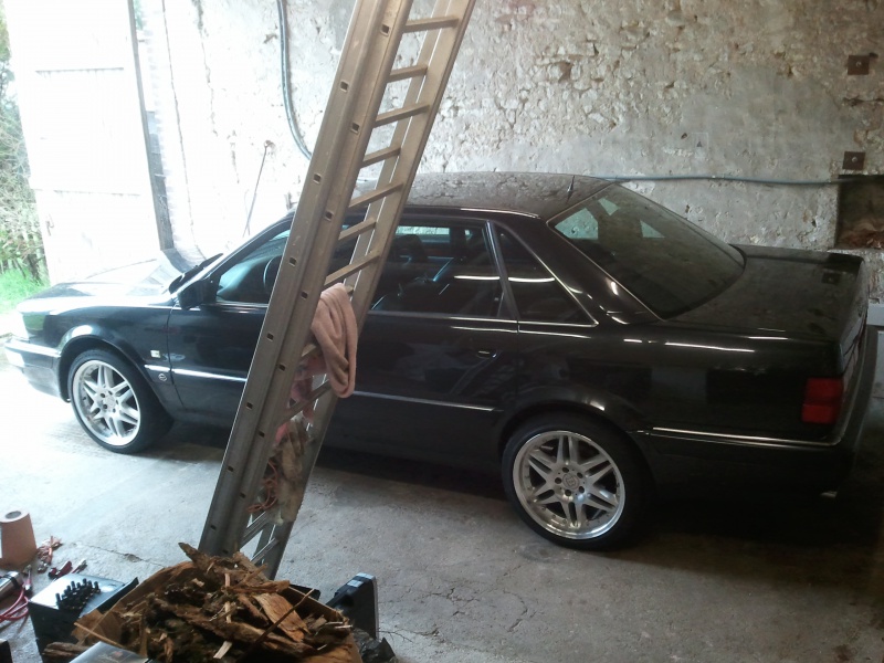

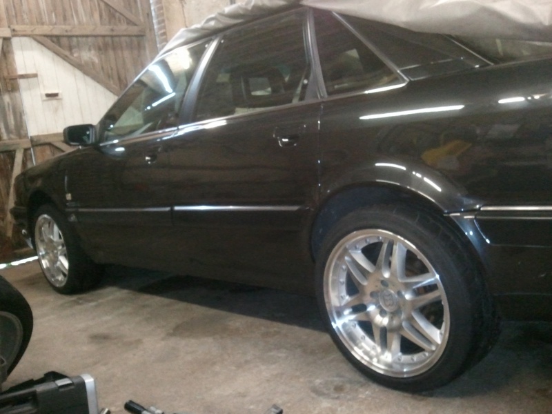

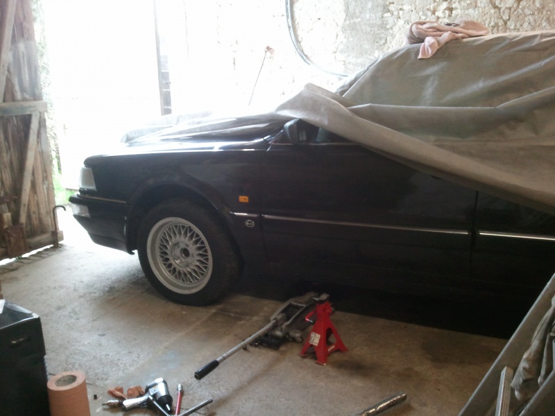

Et puis montage pour test routier des Brabus !
Quelque chose a changé entre les 2 photos...
