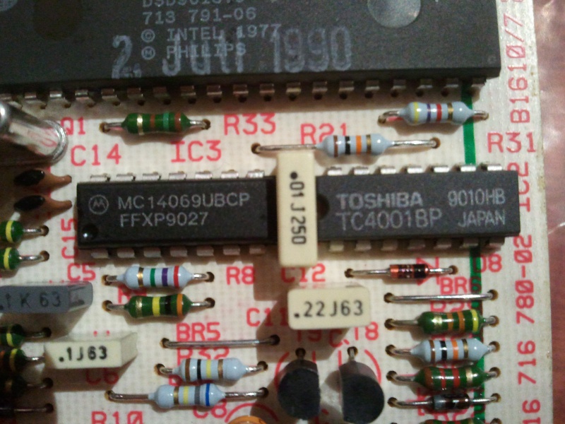

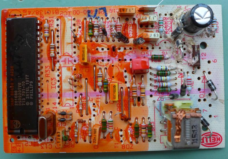

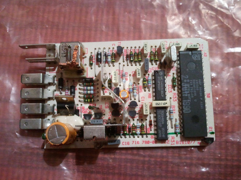

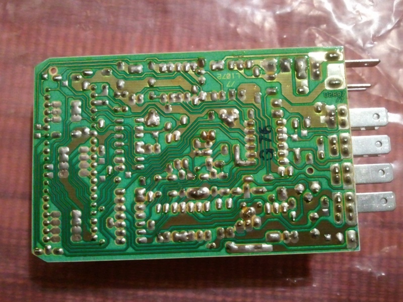

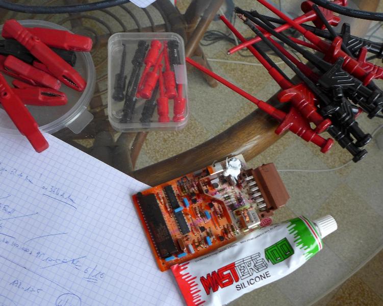

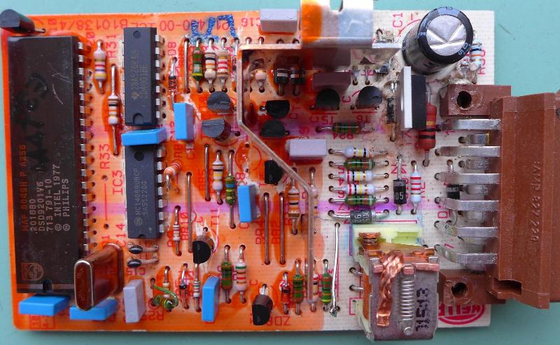

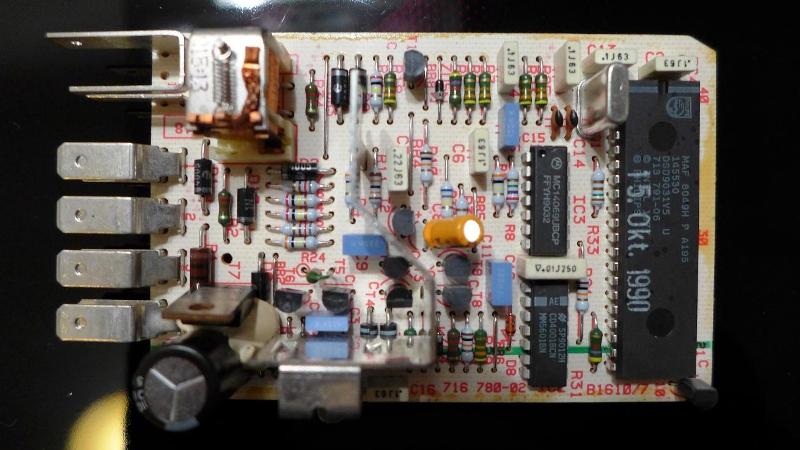

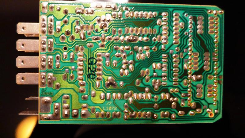

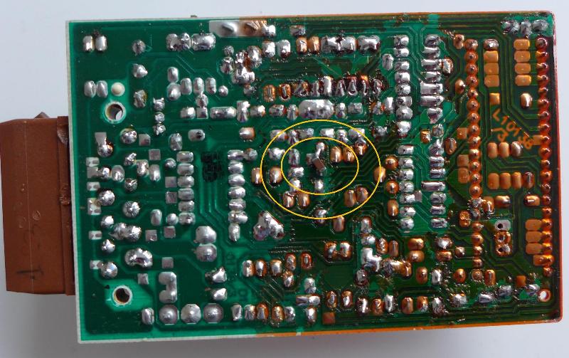

Côté pile :
Côté face :
Le relai qui commute :

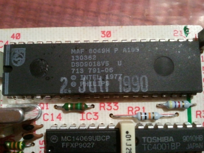

La grosse puce électronique :
Et les 2 petites :

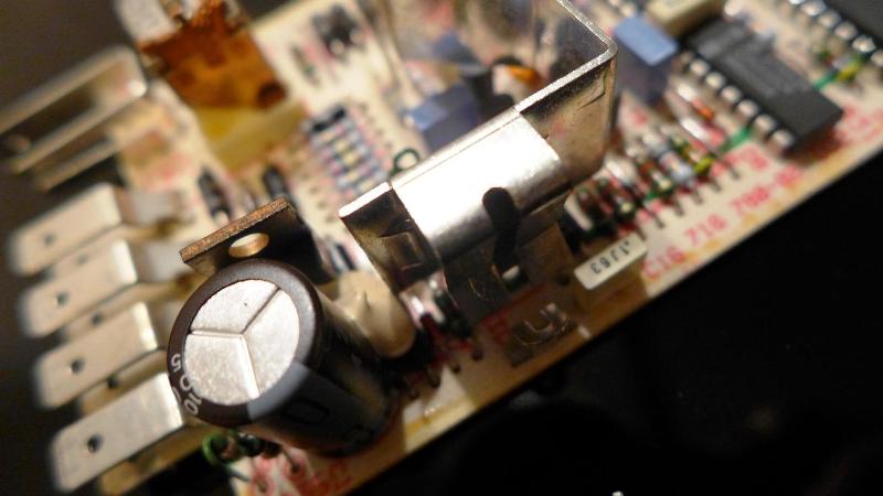

Bon, j'ai tout nettoyé, vérifié les soudures, la continuité des composants (sauf des 3 puces ci dessus - quoique les 2 petites j'ai réussi à en sortir qque chose) et remonté dans la voiture.

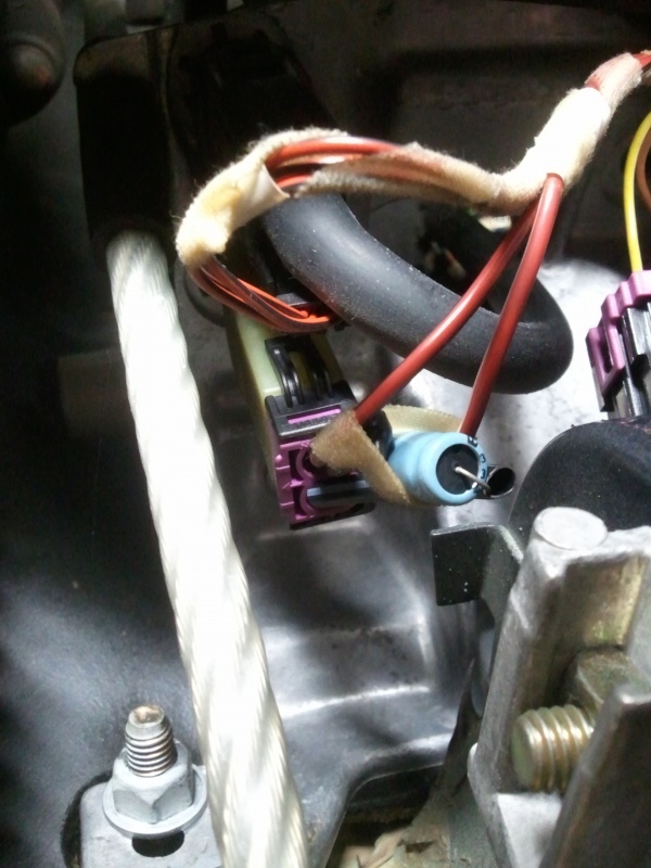

Au passage, j'ai regardé le contacteur de pédale de frein (pour le régul)
C'est d'origine le bordel avec le condo ??
oui , car tu as un régulateur de vW combi ..
Les régulateurs plus mieux bien d'après , ils ont un connecteur 12 points au lieu de 10
Faudra que je regarde sur ma 200 si j'ai ce condo
Tu regardes si tu as le régulateur de vitesse aussi ...
Allé un petit résumé : ça date de début 2013 ...

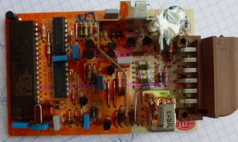

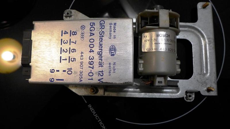

Le régulateur xxxx-01 de ma seconde V8 : Connecteur 10 points avec un point double

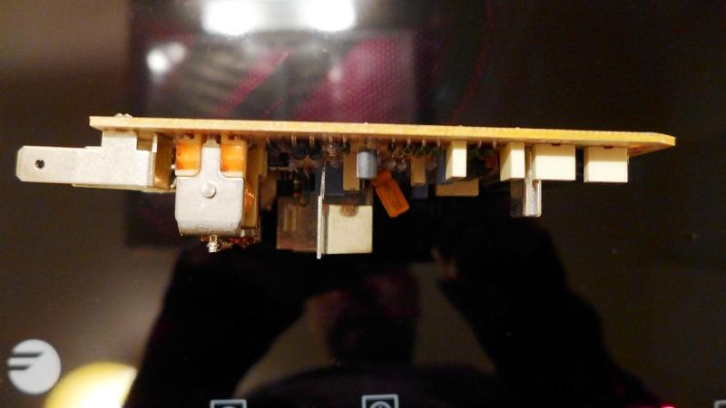

Vue de dessus boite :
vue de côté :

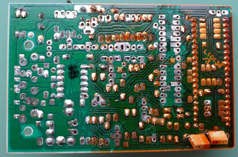

Vue des soudures :
Bon , celui-ci avait juste de transistor qui merdoullait , il décrochait au bout de 10/15 minutes :

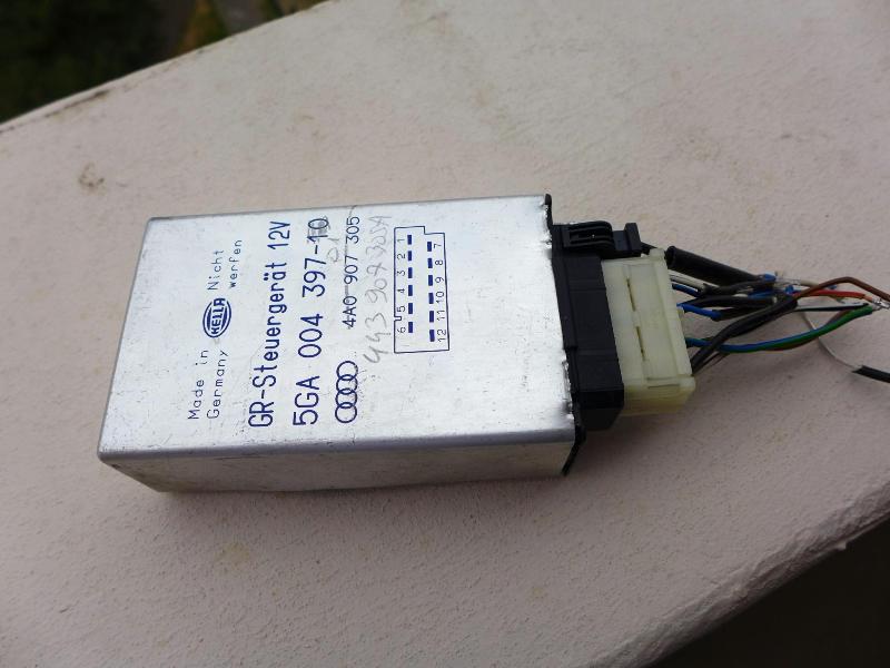

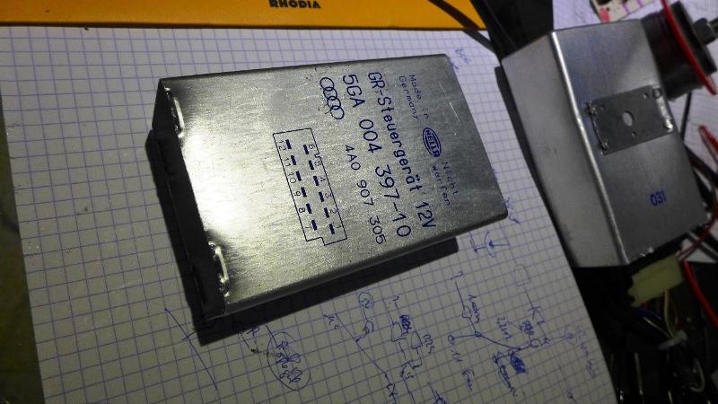

Ensuite , le régulateur de ma dernière V8 qui était HS à l'achat pour cause de mauvais cablage de l'autoradio , et qui avait un composant HS dedans :

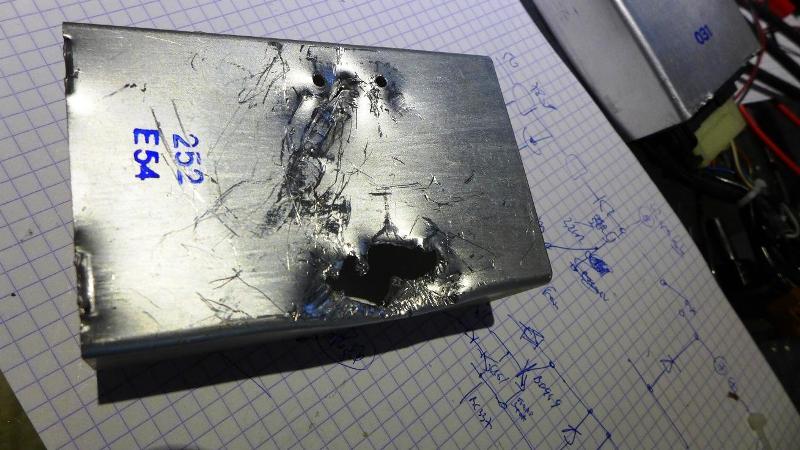

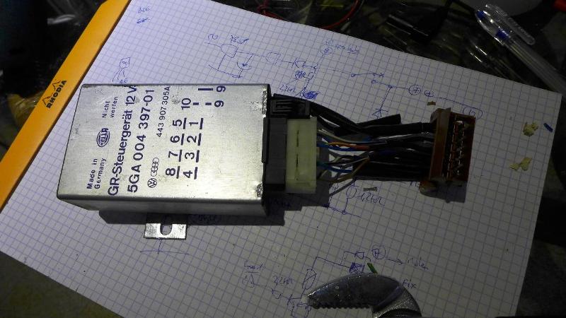

C'est un xxxx-10 et pas "01" , j'en avais profité pour en refaire "à vue" une partie du schéma :
Malheureusement au démontage , comme je n'ai pas voulu enlever l'air bag , j'avais défoncé le boitier :

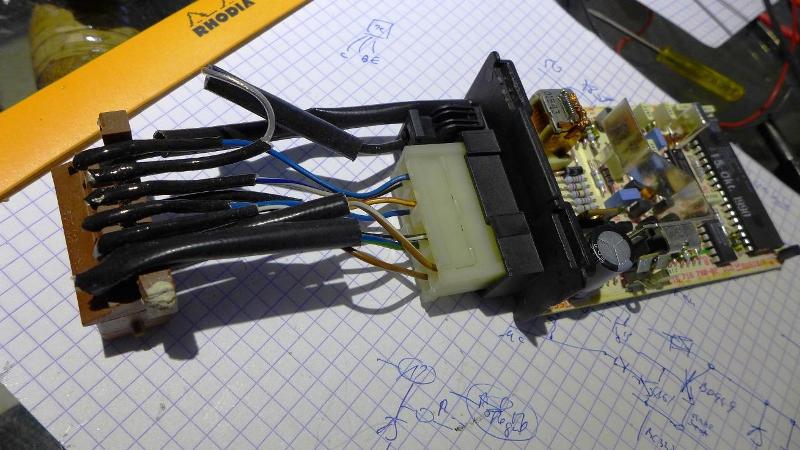

Bref , comme c'est un 12 points , j'ai fait un faisceau d'adaptation entre celui xxx-01 de ma seconde V8 et celui xxx-10 retiré de ma dernière V8 :
de ce côté là , on vois bien l'autre connecteur :

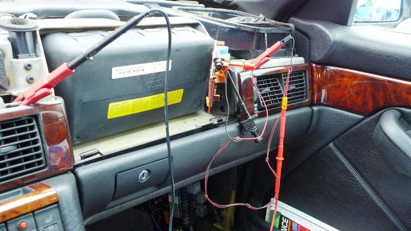

On mets ça dans la voiture avec des appareils de mesure :
Résultat ... ça marche pas ... en effet , il manque une entrée de validation ( pour ça qu'il a une pinoche de plus ... ) mais néanmoins , il m'a permi de comprendre qu'il manquait l'entrée "vitesse" ..
Sur le coup , j'ai cru que le calculateur était HS , mais en regardant les valeurs et le schéma de sortie du calculateur ( le plus long c'est de le démonter et de l'ouvrir .. ) je me suis rendu compte que ça ne pouvais pas tomber HS ni trop être HS ..
De là , j'ai compris que j'avais un soucis dans le cablage quelque part ..
Bref , après avoir trouvé le soucis du côté autoradio , j'ai cherché la panne crée dans l'électronique du régulateur :

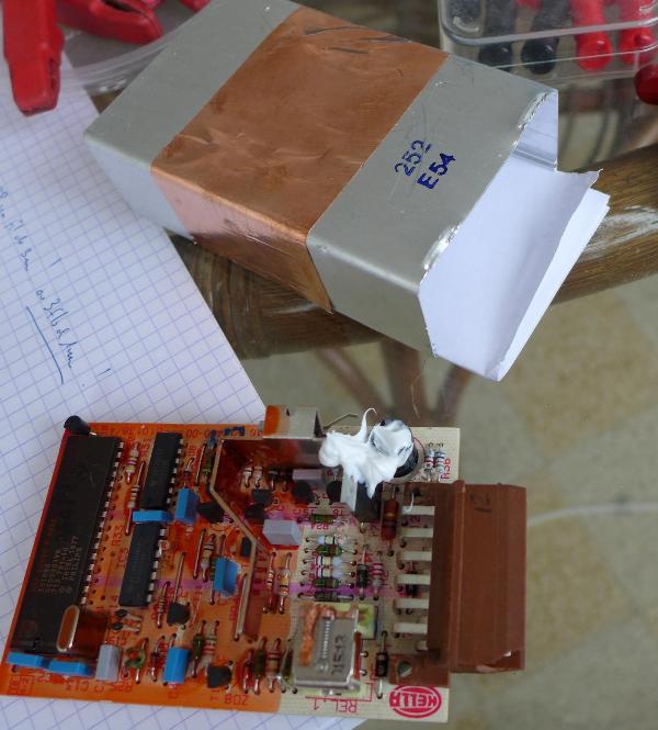

J'ai commencé à tout dessosser tranquillement :
Bon , après avoir tout remonté et changé pratiquement tous les composants "actifs" , et remis le connecteur 12 points :
Une goutte de colle sur la capa chimique pour pas qu'elle bouge :
Bon , pour terter en roulant , il faut tout ça :
( et un fils assis à côté pour que rien ne se débranche )
Après les essais concluants , je me suis permis trois petites retouches pour que ce soit plus fluide , pour que ça ,e rétrograde pas tout seul à 127 km/h quand ça doit aller à 130 , et une autre , je ne sais plus pourquoi :
Ici , une petite :

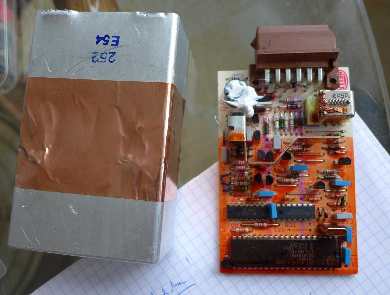

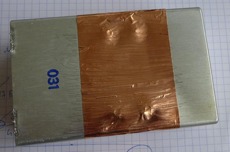

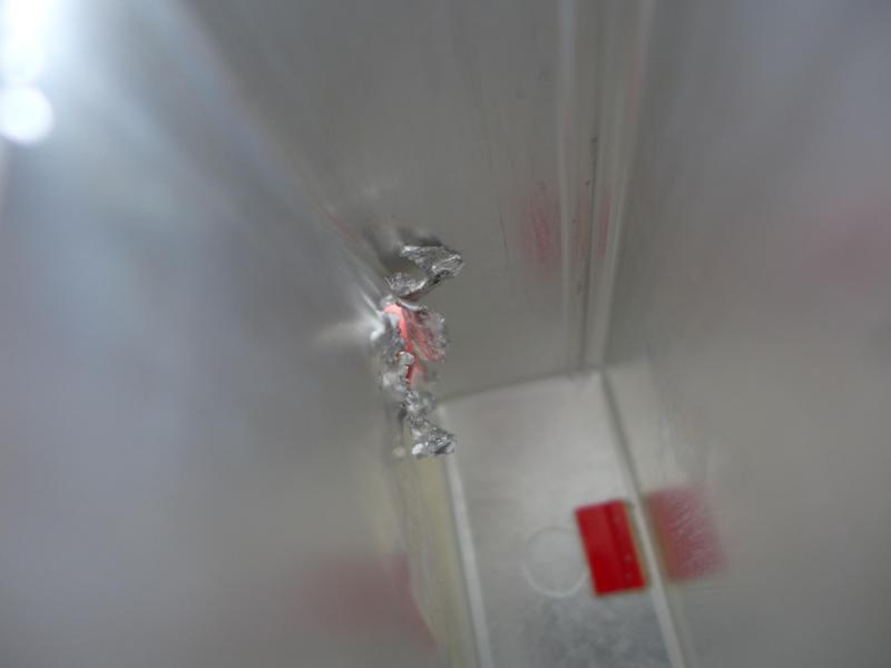

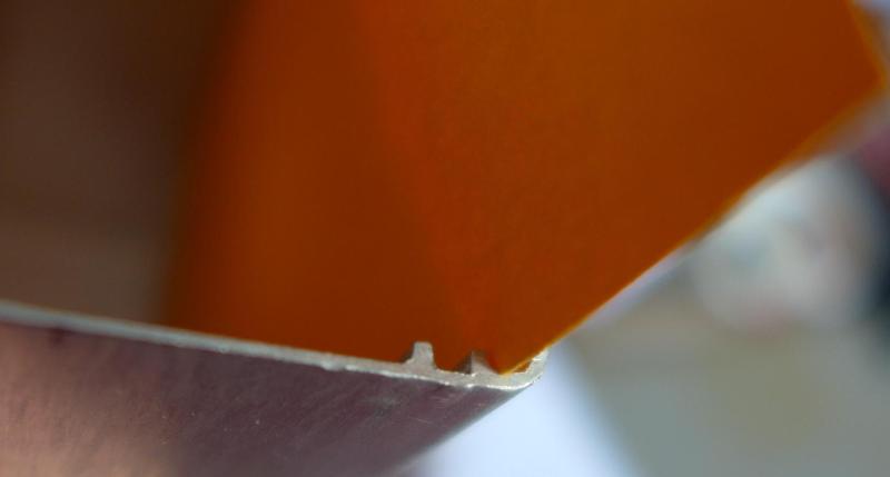

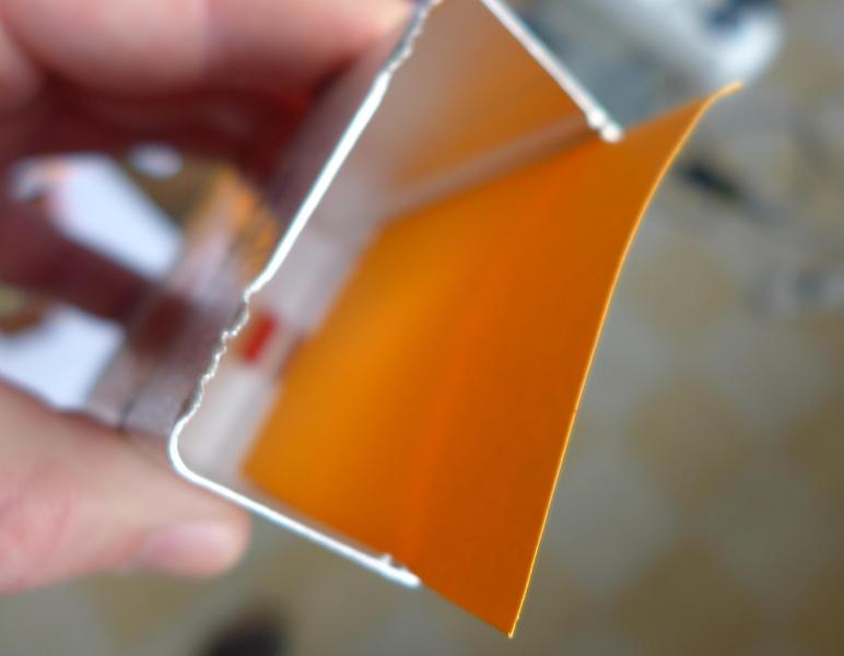

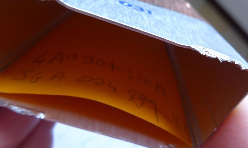

Après l'électronique , faut refaire le boitier car il ressemblait à ça après son arrachage :
Bon , un carton un peu épais et plastifié pour protéger la carte électronique :18.JPG
Ce qui est super , c'est que le boitier d'origine comporte tout plein de nervures :
Tant qu'a faire , comme le marquage on remarque la référence excacte à l'intérieur .. on sait jamais en prévision d'une future panne qui n'a toujours pas eu lieu à ce jour à 300 000 km ...
Bon , voila avec un coup de scotch cuivre bien large :
Plus qu'a mettre dedans :
Finalement , je ne sais plus pourquoi , le papier plastifié orange s'est modifié en papier blanc plié ...
Bon , avec le super outillage adaptateur , j'ai pu réparer 3 autres régulateurs de vitesses.. car pour prendre les pesures sur l'auto c'est quand même plus simple :
Bon , puis il est parti dans un VW Combi deluxe ..

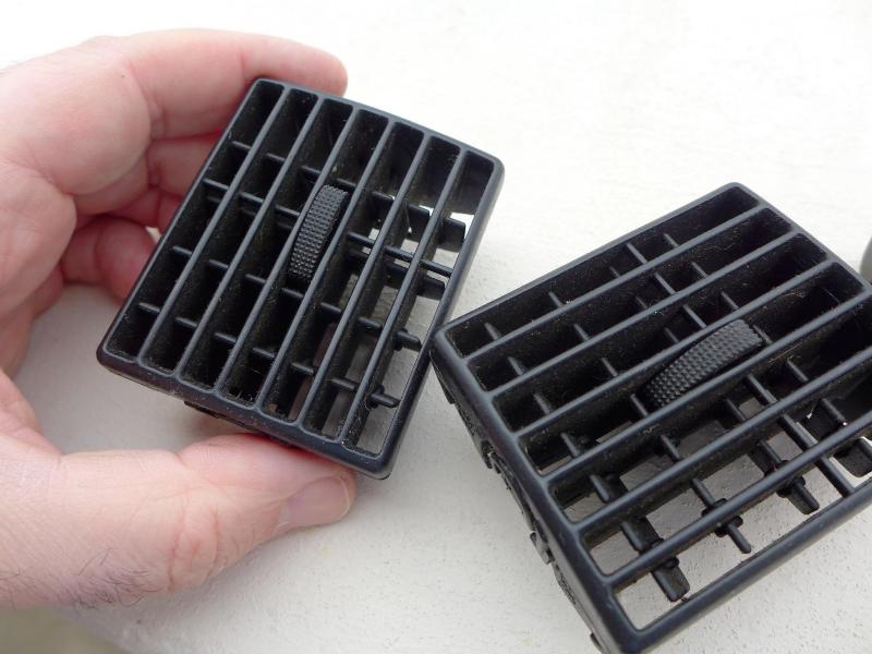

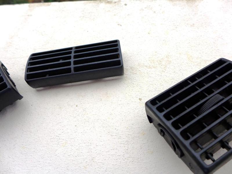

Sinon , pour le fun , 2 grilles d'aérateur de la 1ere V8 cassées en les sortant pour démonter le TDB ..
Sur le côté on voit que c'est KC :

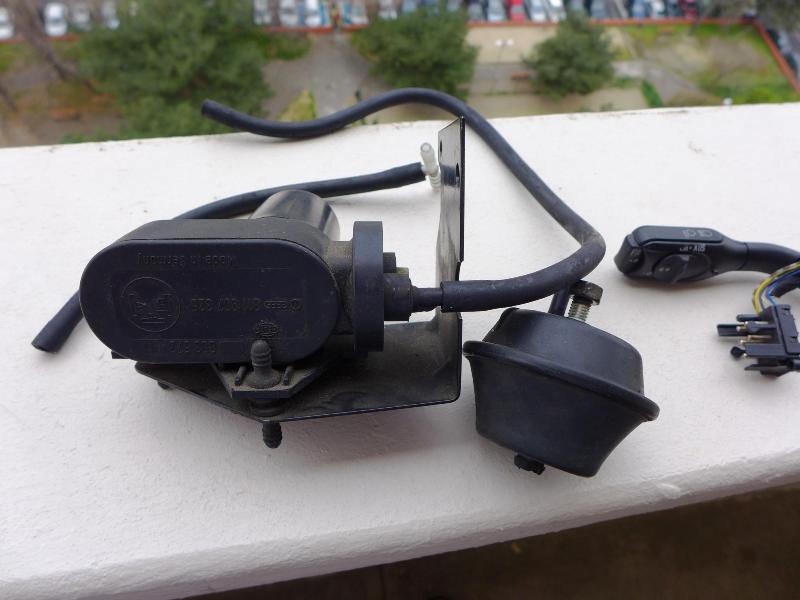

Le système quasi complet de régulation de vitesse : il manque que le contacteur de frein et sa mise à l'air :

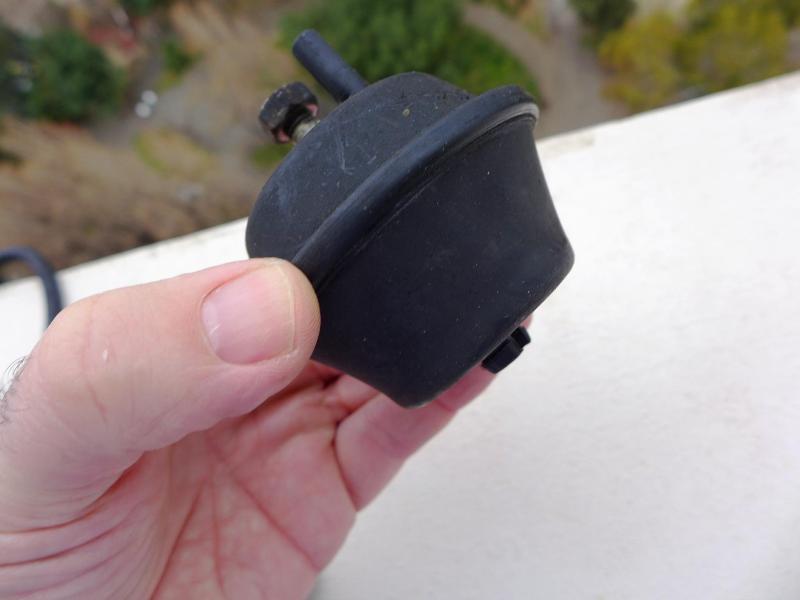

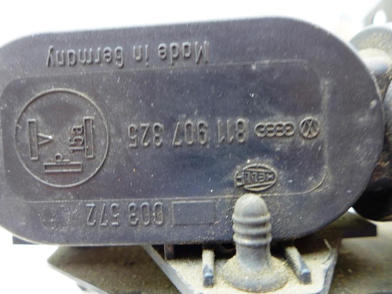

La pompe de vide , le poumont , le T entre poumont , pompe et contacteur de frein , et le comodo :
La pompe régulée en vitesse par le boitier électronique en 0/10V par la borne de mémoire la "15a" :

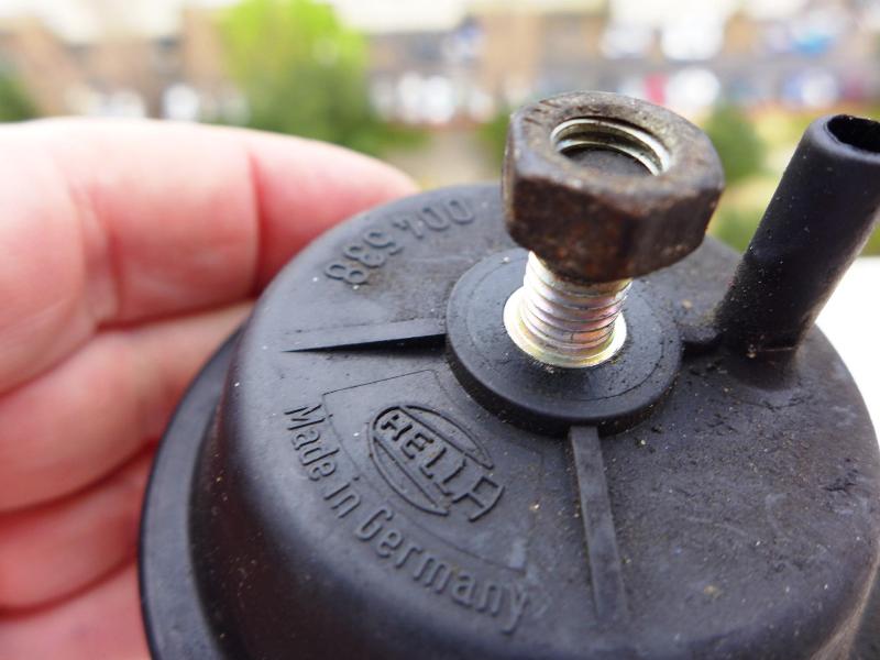

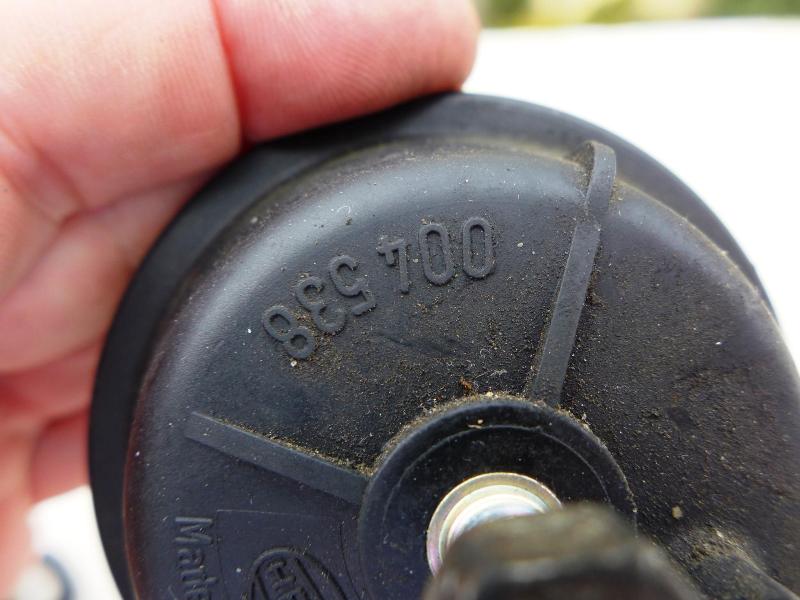

avec la référence :
Et pour finir le comodo , mais par contre lui , je ne l'ai plus ...

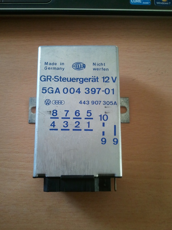

Bon sinon, comme je ne suis pas sur que mon boitier marche,
je recherche un boitier électronique pour régulateur de vitesse, qui fonctionne bien sur (testé) afin de pouvoir ségréguer les sources de pannes du régul sur ma voiture
Réf : 443 907 305A
Celui là :
Si quelqu'un en a un et qu'il peut me le prêter (je paye les frais de port bien sur)

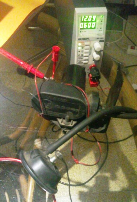

Oui, commande entre 0 et 10V pour la régulation d'air. Un coup de 12 devrait pas lui faire du mal, ne serait ce que pour voir si elle tourne. Sinon au pire je l'amène au boulot sur une alim programmable. lol

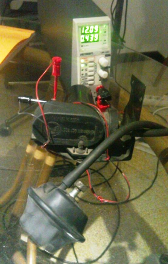

Pour le motopompe , c'est facile :
Les bornes :
P c'est le commun
15a c'est le moteur
V c'est le relais qui permet de pomper fort
Si on alimente en 12V entre P et 15a , ça pompe "un peu" et ça consome dans les 450 mA , c'est le mode "régulation" en gros :
On vois que le poumon il ne rentre que de peu
Si on alimente entre P et V , ça consomme très peu et on entends un relai claquer dedans
Si on alimente en 12V à la fois les 2 bornes , ça consomme dans les 600 mA et ça pompe fort , c'est le mode accélération
Bon , là on voit qu'il rentre complètement , ça le rentre en gros en 2 secondes
Et il y a pas de commande 0/10V , c'est du tout ou nada
