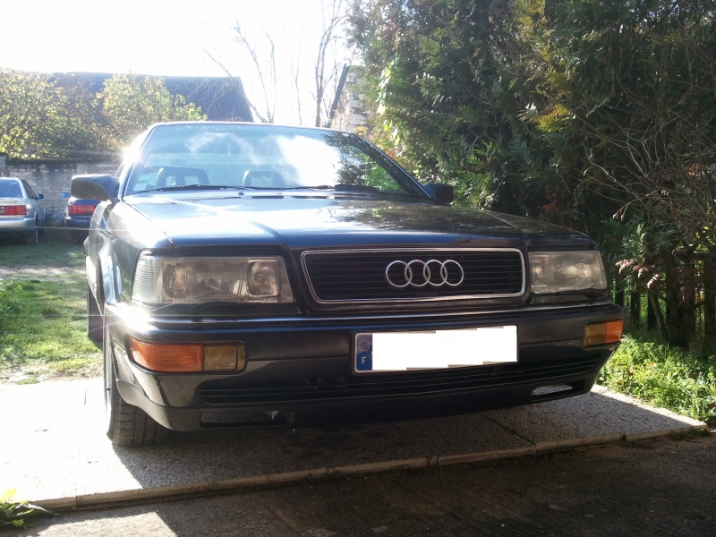

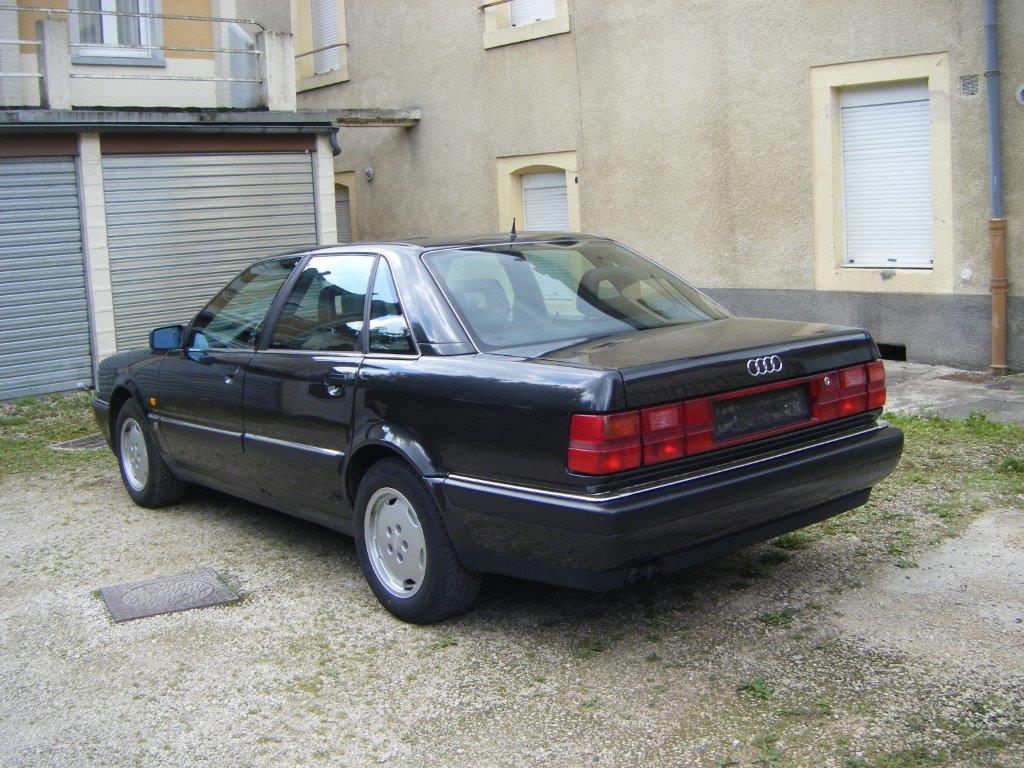

Je traine déjà dans le coin section a6 c4 et 80 (cabriolet dans mon cas), mais ce coup ci j'ai acheté une V8
Elle est d'avril 1991, c'est une 3.6L bva, et pour son millésime, il lui manque comme options le toit ouvrant et la banquette arrière chauffante.
Elle est d'origine Française, a été livrée neuve dans le 02 (restée un an), est passée dans le 38 pendant 18 ans puis pas loin de chez moi entre 2011 et 2015
Elle a, à aujourd'hui, 180250 km.

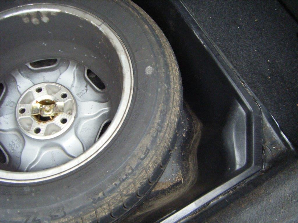

1g3 : roue de secours aluminium

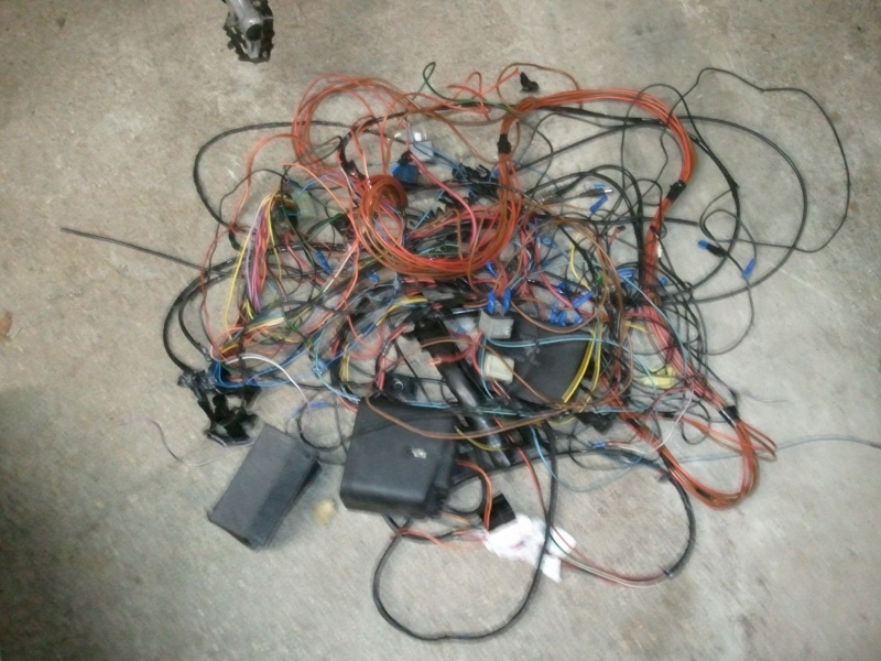

J'ai passé un certain temps à enlever une alarme Cobra posée en concession en 1991 (et bien posée !), mais qui vidait la batterie
La saloperie enlevée :

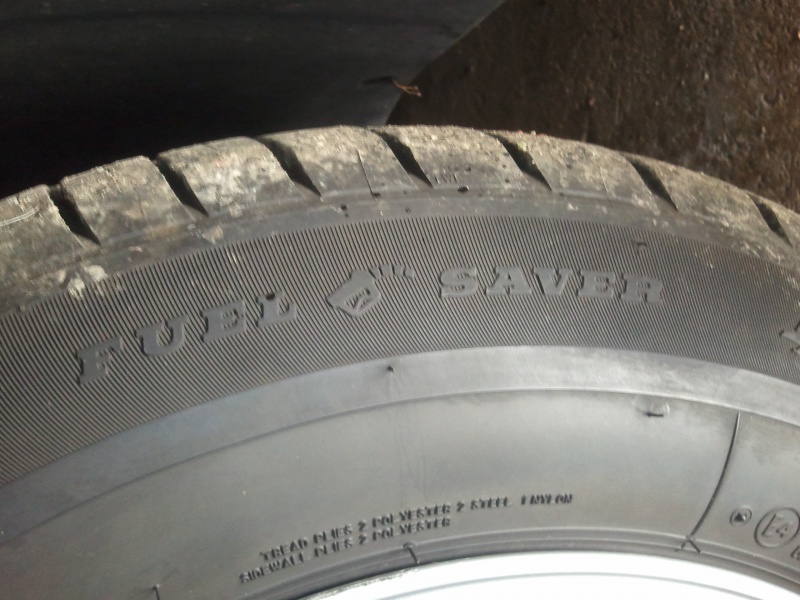

Un v8 se doit d'être économique (bien sur), la blague en nettoyant les roues :
Mouarf !

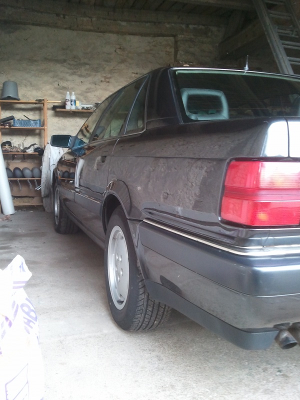

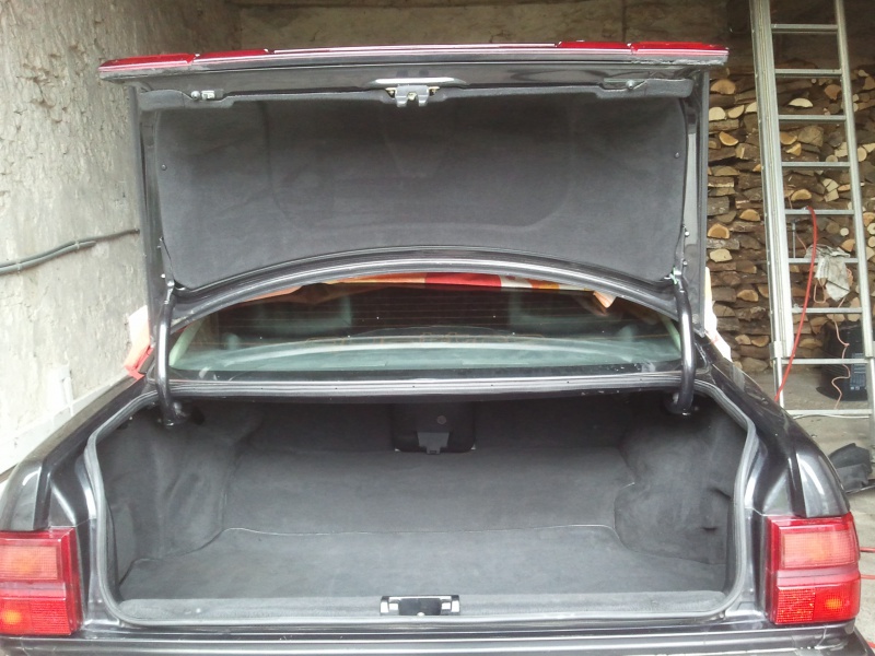

Et j'ai passé quelques jours à nettoyer tout l'intérieur, le coffre et le compartiment moteur
La voiture à l'achat :

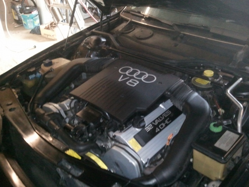

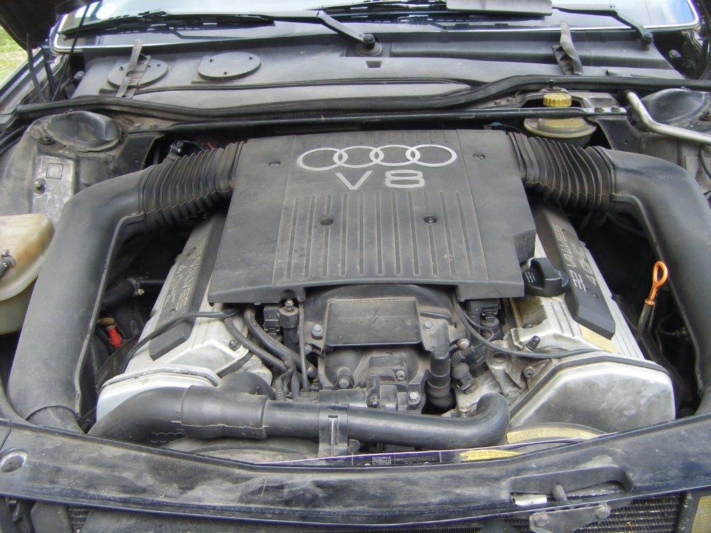

Et après nettoyage du compartiment moteur :

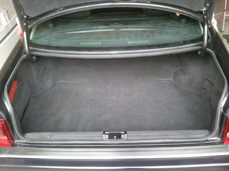

Du coffre :

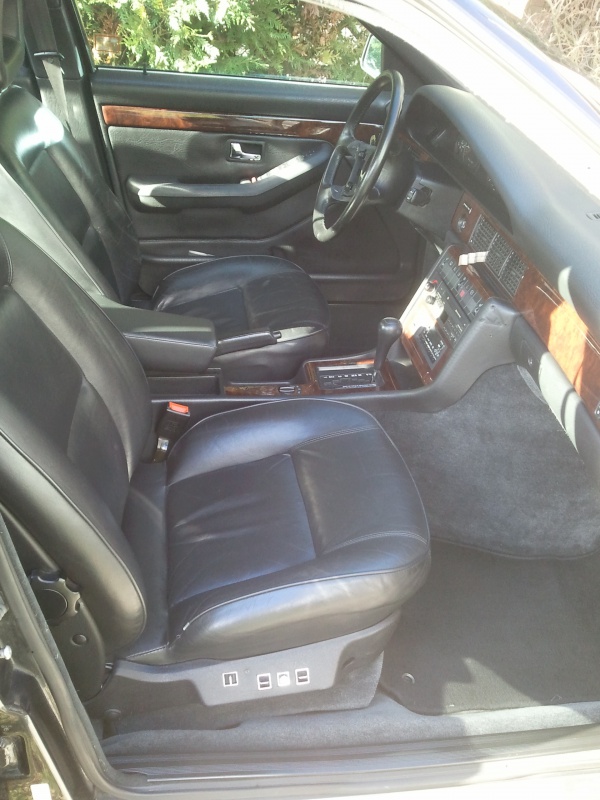

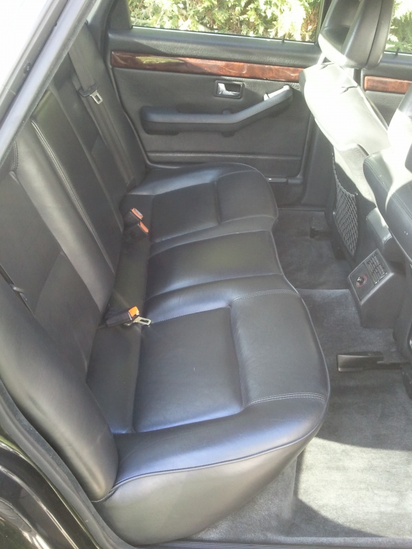

De l'intérieur :

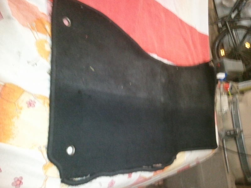

Un peu 50/50 sur un surtapis avant :

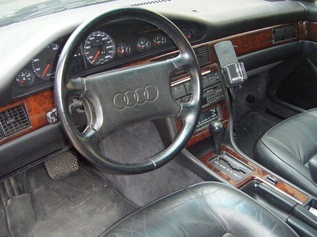

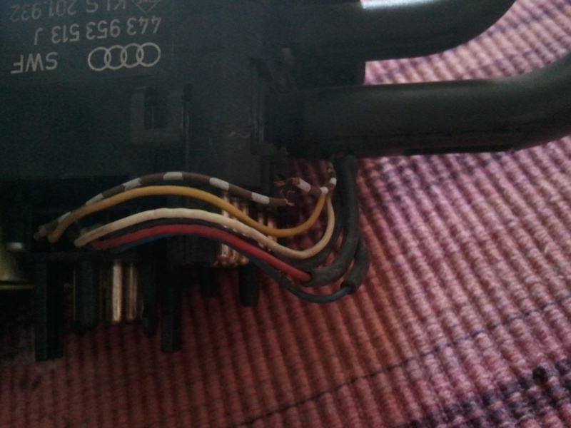

Le cache du centre du volant est enlevé car je suis sur un problème de régulateur de vitesse

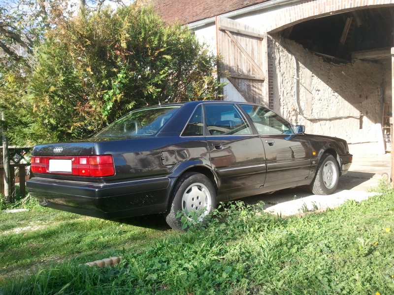

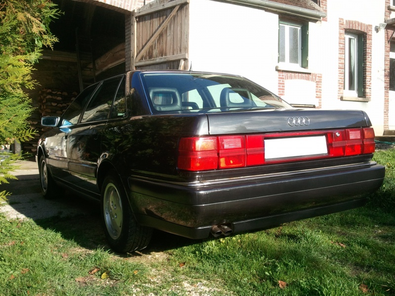

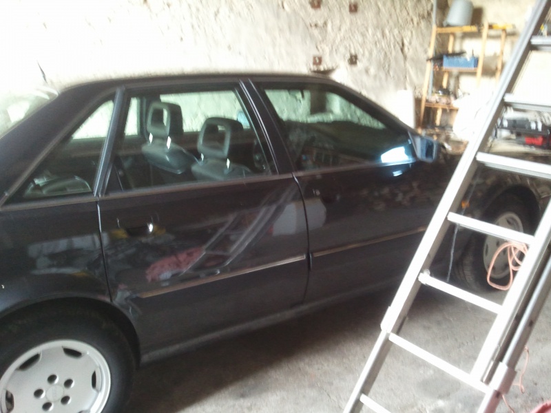

L'extérieur :

- résoudre le problème de régulateur de vitesse (ce n'est pas le fusible). Je l'ai déjà sorti une fois, il a déjà été "réparé" au niveau des fils, et un fil était coupé. Après soudure, c'est toujours pas revenu. Va falloir que j'investigue plus profondément

Pour ton régulateur, essaie de remplacer le boîtier électronique, ça arrive qu'il y ait des soudures sèches dedans.
Clément m'en a remis un en état comme ça
La classe Mat !
Bravo

Pour le régul, j'ai vu que ça pouvait arriver le boitier.
Mais tu verras l'état de mon commodo... surtout des fils de la partie régul, tu comprendrai pourquoi je le soupçonne... 3 fils déjà coupés / ressoudés avec gaine thermo, la gaine des fils amochée à côté ect... j'essaie de le sauver, auquel cas ça va être remplacement...
Tu sais si les commodo a6 sont plug and play ?
Le boitier élec, je vais regarder dans un 2ème temps. L'idéal serait que je puisse tester avec un commodo dont je suis certain du bon fonctionnement, pour éliminer cette piste
non, pas compatible, les commodos de v8 ont une ref specifique il me semble.
peut etre les 100c4 pourraient aller , au moins le temps d'un essai ?
la v8 a t elle la colonne de direction reglable? :reflexion: si oui, plutot un commodo d'A6, si non, plutot un commodo de 100
Bon , je sais ce qu'il me reste a faire : passer "quelques jours " dans le 89 pour faire nettoyer ma V8 ..
De mémoire , j'ai un comodo d'A8 en réserve ..
Et potentiellement aussi un de V8 ..
Par contre , il faut nettoyer l'intérieur des contacts , car sur la seconde V8 achetée dans le 21 .. ce fut un bazar de récupérer les contacts électriques comodos et tableau de bord
Les régulateurs de V8 et d'A8 sont sensiblement les mêmes , et pour les V8 il y a au moins 2 versions , un pour les 3.6L et un pour les 4.2L

@ 205 : passe quand tu veux dans le coin ;). Si tu as un commodo fonctionnel de v8 (même si juste à nettoyer un peu) je suis preneur pour faire des tests, que je sache si c'est mon commodo ou autre chose qui merd*. Je vais mettre la référence du mien ici ce soir

La référence exacte inscrite sur mon commodo est 443 953 513 J
A priori serait utilisable sur 100c4, 100 et 200 t44, et 80 b3 et b4
c'est bien ca.
je regarde si j'en ai pas un qui traine :roi:
Bon, j'en ai un mais sans régulateur.. Ça va pas bcp t'aider :-D

J-P, tu as ?
Alors , j'ai :
un régulateur 443 907 305A - 5GA 004 397 -01
un régulateur 4A0 907 305 - 5GA 004 397 -10
Un cordon bricolé par moi même pour interfacer un -01 avec un -10 , connecteur qui a 10 points
J'ai le moteur électrique de dépression du circuit 811 907 325
le poumon 004538
Et un comodo avec régulateurd e vitesse d'A8
Après , je peux tenter de démonter le comodo de mon autre V8 , mais ça c'est le bazar a faire

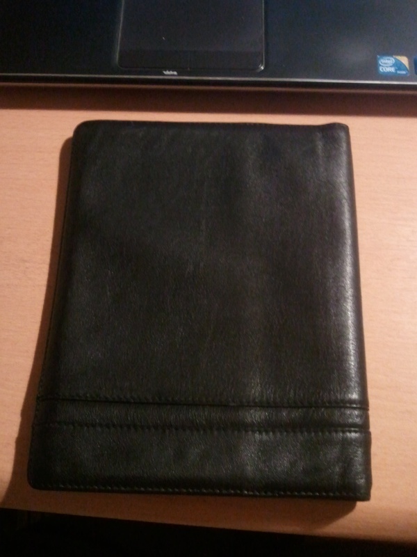

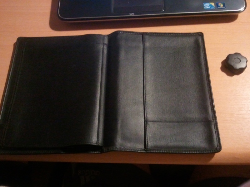

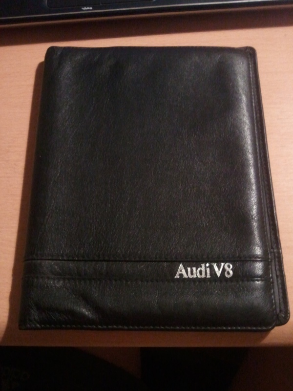

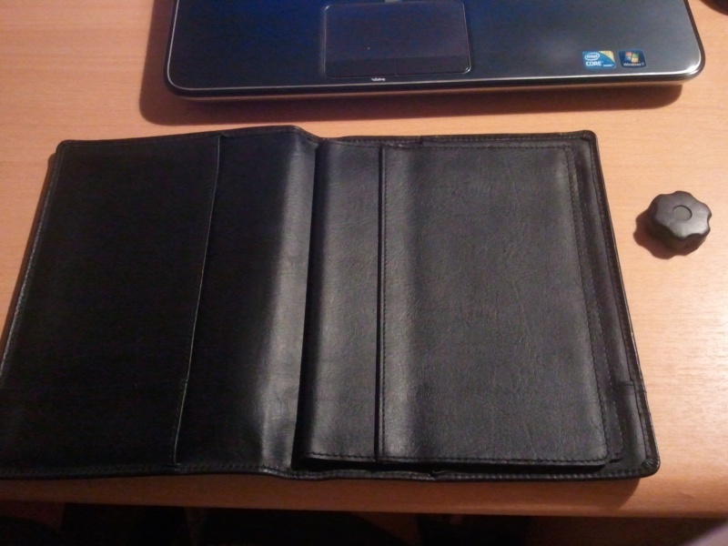

Reçu aujourd'hui : porte document (carnet, manuel ect) d'origine en cuir !
Content !
Et un écrou qu'il me manquait
Merci ;)
JP, avec les 2 premières réfs que tu indiques je tombe sur les boitiers électroniques du genre :
http://www.ebay.com/itm/VW-EuroVan-Cruise-Control-443-907-305A-Module-Speed-CamperJetta-Corrado-/272001428736
Aujourd'hui je sais pas si cette pièce sur la mienne est incriminée. Par contre mon commodo, lui, y'a de gros doutes
Quelle est la référence de celui d'a8 que tu as ? Il se peut que les branchements pour juste la partie régulateurs soient les mêmes, ce qui me permettrait de ségréguer les sources de panne potentielle.
Pour démonter le commodo sur une v8, juste à enlever le volant (tirer le cache puis écrou de 24), un coup de tournevis cruciforme par la fente dans le cache colonne de direction, et le bloc commodos + cache viens vers toi. Ensuite, 8 vis cruci à enlever et le commodo est dans les mains
Le boîtier électronique est le même depuis la t44 jusqu'à la D2, en passant par la C4
Perdu ... c'est pas juste .. le connecteur est pas le même et l'électronique interne non plus !
Sinon , pour les régulateurs de vitesse , c'est des "Hella" et doivent aller sur un paquet de véhicules du groupe Audi VW de cette époque
Oui , mais avant le " juste" .. faut que je trouve un moment , que j'ellève des orties , que je perde 10/15 kg ou 10/15 ans ... Enfin , c'est pas gagné .
Je vais voir celui de l'A8 que j'ai par ici déjà
Pas la peine.. a8 = colonne de direction réglable -> pas même diamètre de colonne -> pas même commodo
Laisse l'aspect diamètre de colonne de côté, je sais faire avec ;)
suffit juste de démonter, de récupérer le "baton" + fils + connecteur "clignos / régul" et de le remonter dans la base qui va bien (pour le diamètre de colonne)

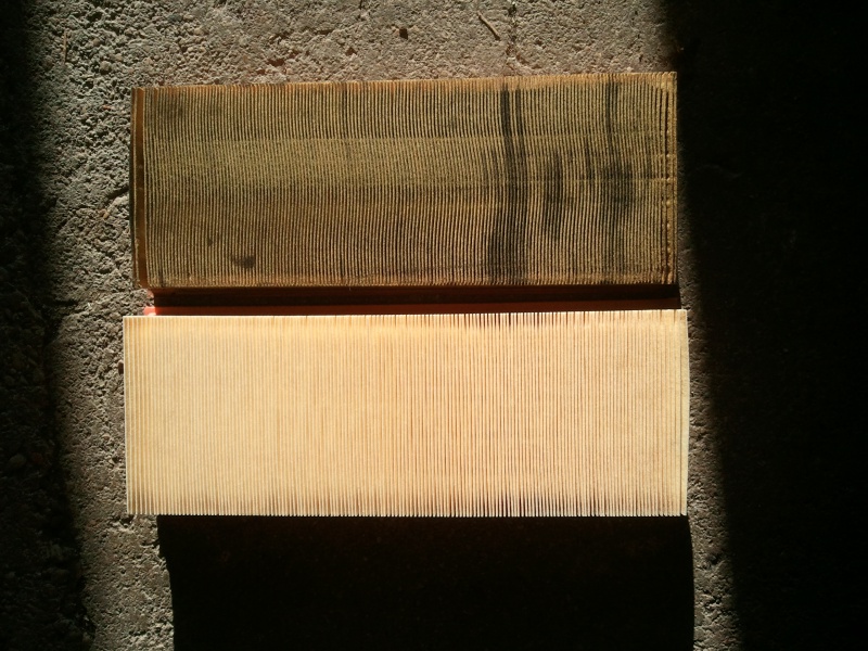

Cet après midi :
1/ Changement du filtre à air (avant / après) :

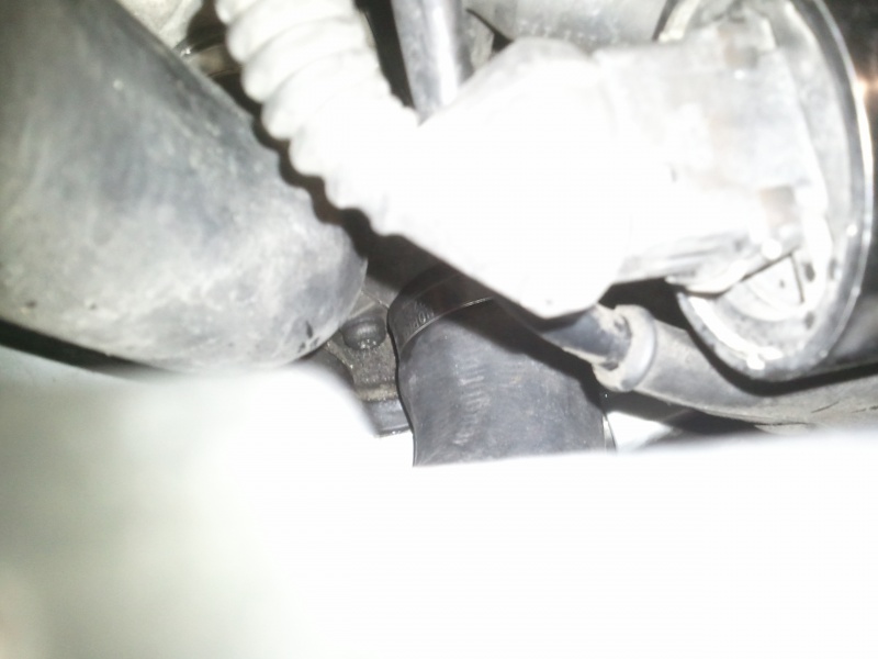

2/ Changement du thermostat (mise en place d'un Valéo 87°C). L'ancien était un "deutch-chépakoi" made in Germany qui devait dater un peu...
Il est sous la cloche qui est au bout de la durite que l'on voit :
Pour l'enlever, démonter le régulateur de ralenti, la durite supérieure de radiateur, puis la durite qui va sur la cloche. 2 vis torx qu'il vaut mieux éviter de foirer je pense... et la cloche sort puis le thermostat.
Par ailleurs un vrai bonheur à vidanger le circuit de liquide de refroidissement, ils ont mis une vis de purge, en bas du radiateur, accessible à travers le parechoc, pour une fois que ce truc est bien foutu !!
3/ Une fois moteur chaud, pour tester le nouveau thermostat et mettre à niveau le LDR (et ça fonctionne !), vidange + filtre à huile
Pas du luxe. J'ai mis 8L d'huile neuve (et enlevé à peu près cette quantité). Apparemment la contenance (avec filtre) serait de 10L (?) Je vérifierai demain, moteur froid, le niveau
Bien, de bonnes choses de faites... Merci pour l'explication du changement de thermostat mais tu avais un problème de température?
Oui, la température d'eau montait mais stagnait vers 70°, et "yoyotait". Après changement, elle monte bien à 90° et y reste
Ok, effectivement à faire. En tous cas, ça a l'air nettement plus simple à changer que sur les D2.
tu va avoir un gain en conso la mienne tournais a 15l un fois le thermostat changer elle est passer 9/10l .
Je sais pas pour le gain en conso. je l'ai prise aujourd'hui pour faire 90 / 100 km, moyenne à l'ODB 10,7L/100
Disons que c'est fait en 45 minutes même en foirant une vis ..
Après maintenant , j'y mets des vis fiat avec une tete plus grosse et creuse , car c'est plus facile a attraper
.. tu as changé le calorstat en haute d'une cote ?
J'ai jamais réussi à le faire sans foirer de vis ce cochon de calorstat !
J'attends avec impatience que ma dernière V8 avec les grosses vis fiat ait un coup de froid pour voir combien de temps il faut vraiment !
Perso, c'était la 1ère fois que je le faisait, j'ai mis (sans foirer de vis, mais en jouant avec mon ami wd40) 30/40 min max
