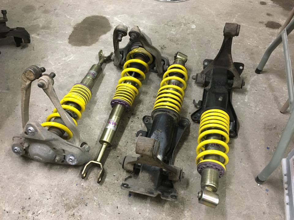

Sinon j'ai trouvé la future suspension de la RS, ils sont quasi neuf (-5000kms) donc j'ai pas hésité :jap:
Un petit nettoyage, et je vais pouvoir commencer le démontage des trains

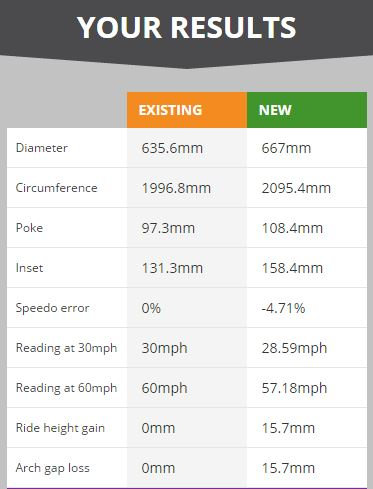

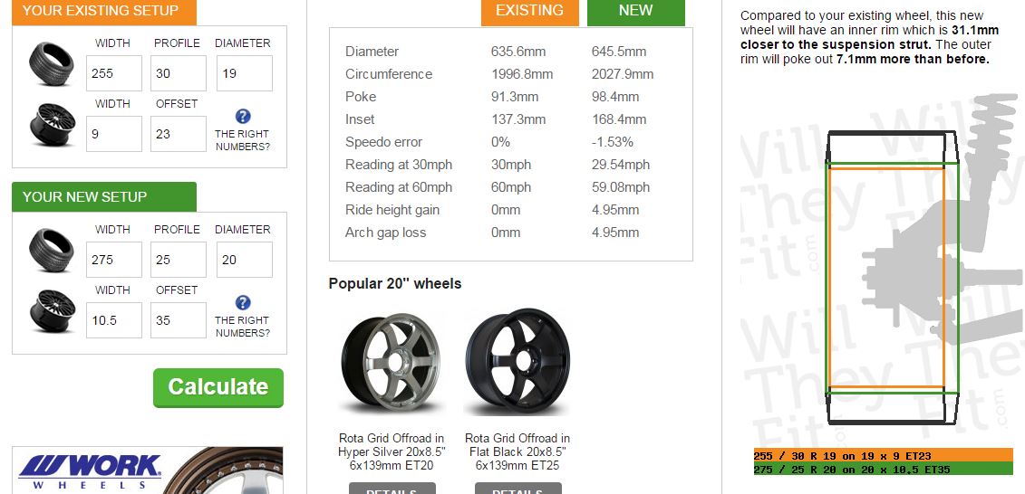

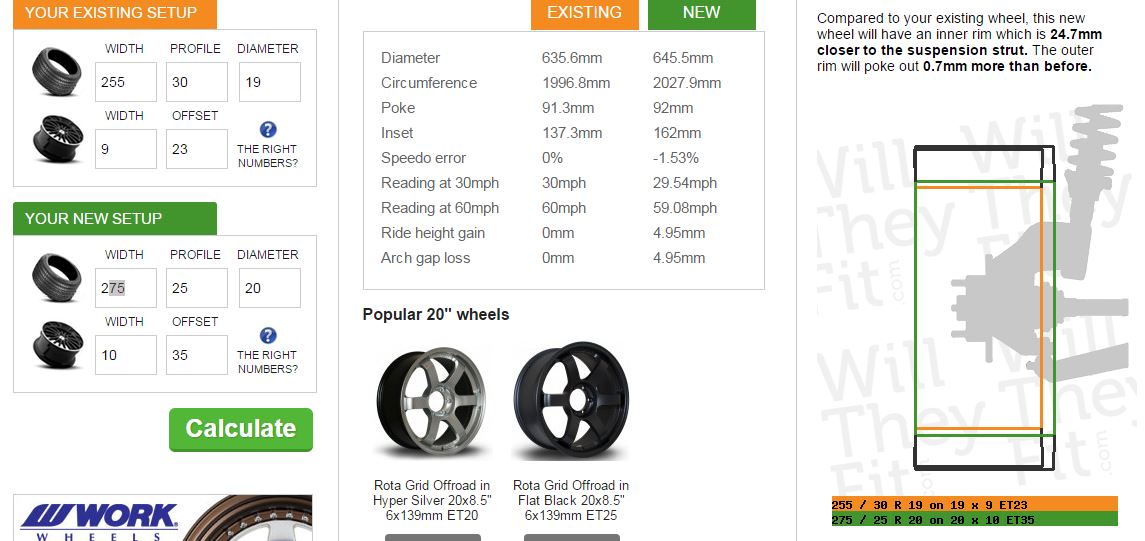

J'ai trouvé un petit lien sympa qui donne les cotes théorique en fonction de la monte jante / pneumatique ----> http://www.willtheyfit.com/index.php?width=255&aspect=30&diameter=19&wheelwidth=9&offset=23&width2=275&aspect2=25&diameter2=20&wheelwidth2=10.5&offset2=25&Submit=Calculate#content
J'ai rentré mes paramètres, et le meilleur ET serait le 35 pour être à fleur d'aile comme c'est le cas actuellement, avec ET 25 Je vais être 17mm plus fort sur l'exterieur, vue que je vais devoir la baisser pour avoir un rendu parfait, je ne pense pas que ça va passer.
Pour l'AV ---->
Pour l'AR ----->
Reste à savoir si j'ai la place à l’intérieur pour les amortisseurs, il faut que j'ai plus de 25 mm pour l'avant et 31mm pour l’arrière, c'est pas gagné :mur:

Je pensais avoir des cales de 10mm mais en faite je suis en 16mm donc du coup après correction je suis en 19"x9" (ET33) ramené en ET17 (avec les cales)
J'ai 15mm de marge minimum AV/AR entre les jantes/ailes et 35mm minimum entre les jantes/porte moyeux (idem AV et AR)
Donc en fin de compte je vais partir sur un pack Ispiri ISR8 destiné au RS5, cette à dire un pack en 20"x10.5" ET25 au 4 coins
Pour la monte pneumatique j'hésite encore entre 255 ou 265/30/20 toujours en Michelin pilote super sport, j'ai peur que le 255 face un peu trop tendu sur du 10.5" vous en pensez quoi ?

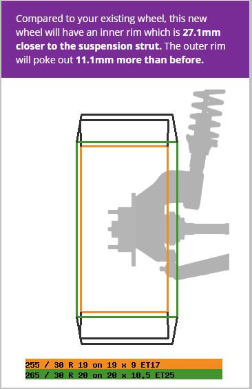

Pour ce qui est des jantes, en théorie ça passe, c'est juste, mais ça passe, enfin en théorie... :vert:
Par rapport à l'existant, le rebord interne sera 27.1mm plus proche de la jambe de suspension et Le bord extérieur va ressortir de 11.1mm donc je suis dans mes cotes ----->
