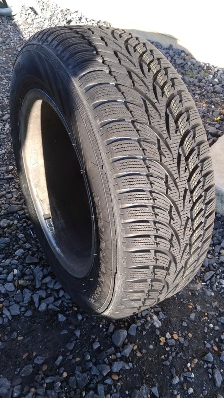

Changement des 4 pneus pour des Nokian WR D3 (hiver)

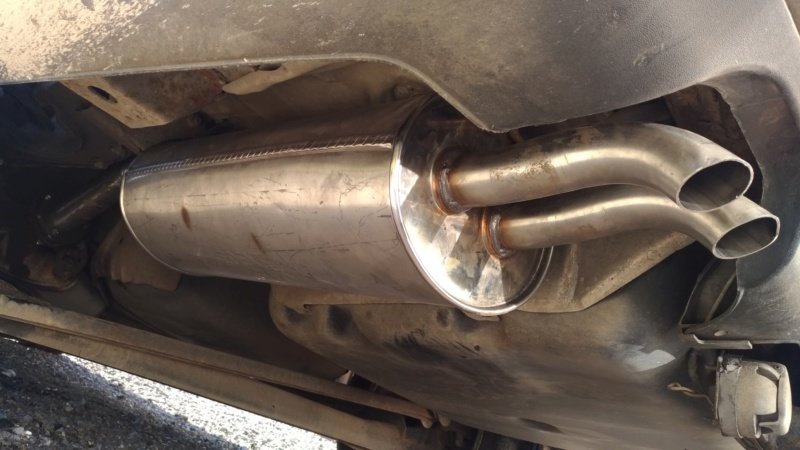

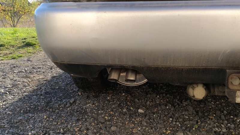

Et remplacement du silencieux (patte cassée) par un inox.

-Un échappement inox neuf il y a peu.
