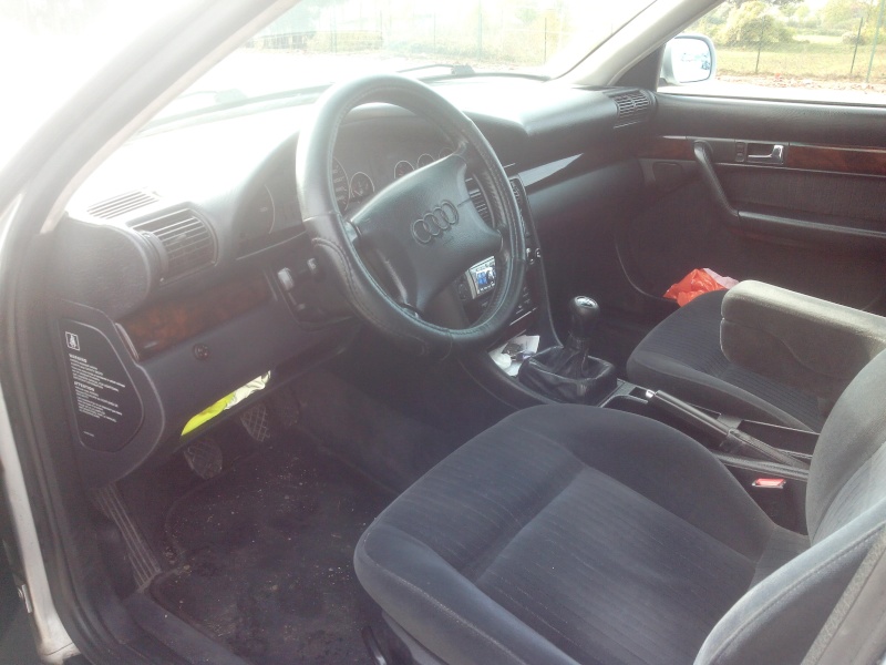

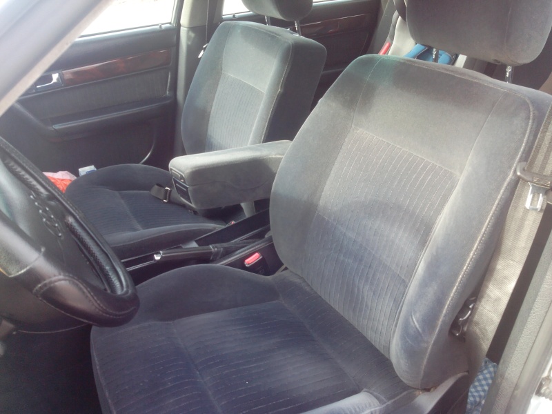

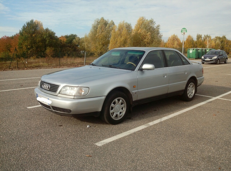

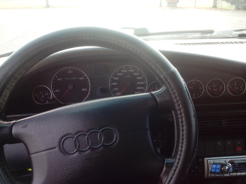

Bonjour.
Nouveau venu donc avec ma berline.
De 1996. 251000kms a ce jour.
Voici quelques photos :

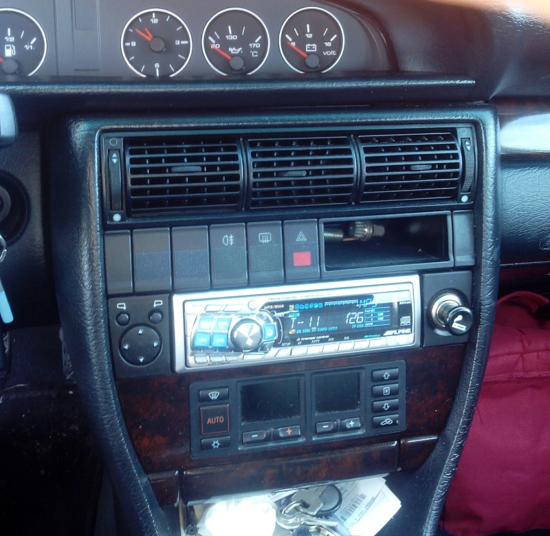

Mon Alpine 9812rb que j'ai depuis de nombreuses années est revenu à l'intérieur.

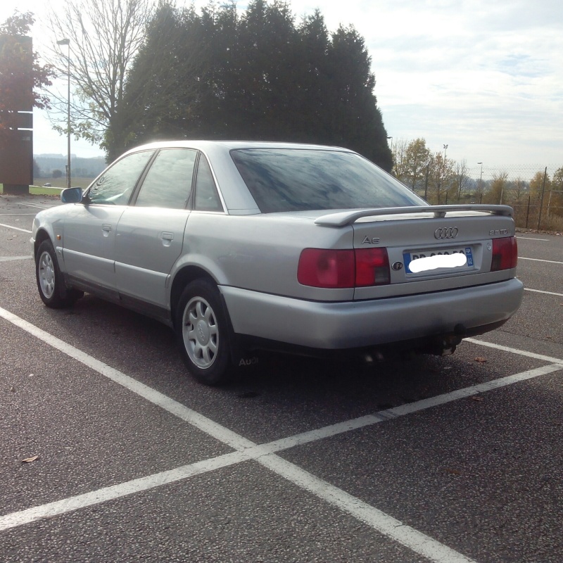

Manque une baguette de bas de porte arrière droite.
Elle méritera une peinture du pare choc arrière droit. Les gens savent pas accrocher une remorque... Rayé au dessus de la boule.
Tout l'éclairage intérieur passé en led. Éclairage de plaque aussi.

Bienvenue et bel état de conservation
J'ai peut-être encore en stock une baguette de bas de porte ard
Ça peut m'intéresser ! Sinon je verrais chez Audi. Parce que sur leboncoin. Bah y'a pas ! :D
