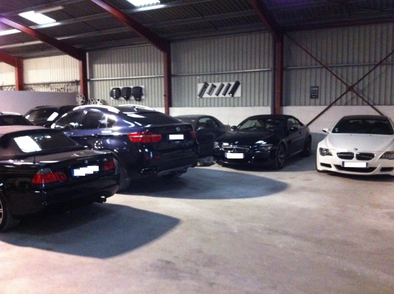

j'ai un ami qui tient un garage indépendant BMW mais plus spécifique M
quelques exemples des véhicules en attente.......

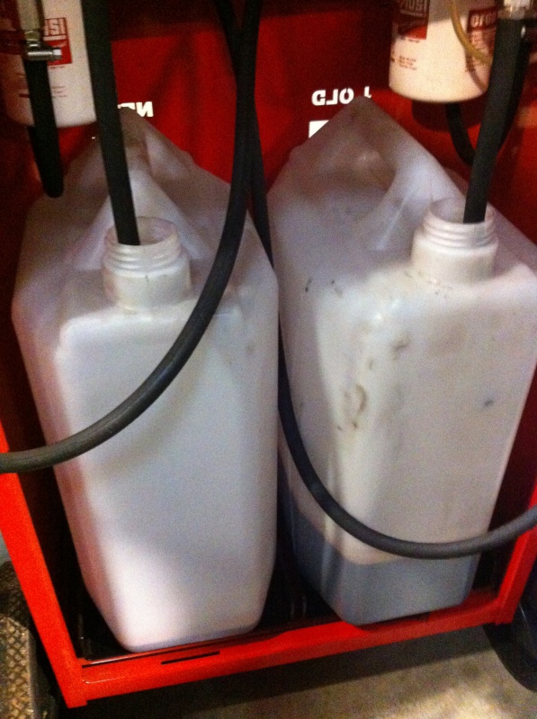

la bécane pour la vidange de boîte, système de pesée (bidons sur balance) pour pousser l'équivalent du "récupéré" (on serait plus à 9 qu'à 6 l d'huile pour la boîte)

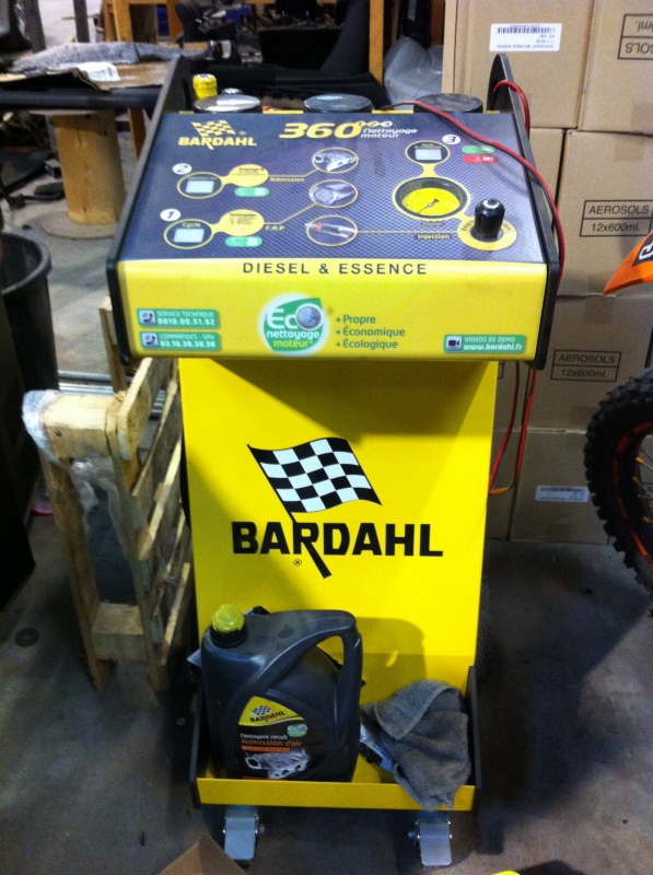

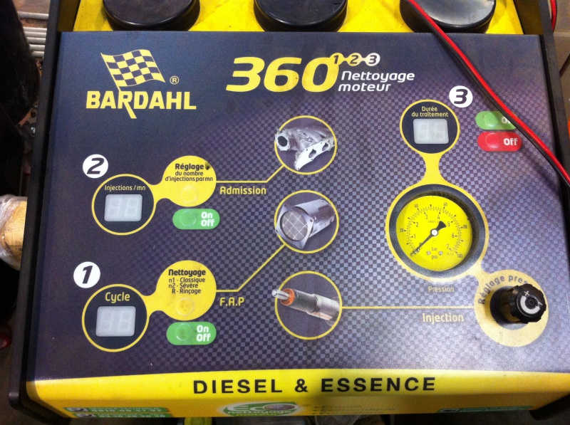

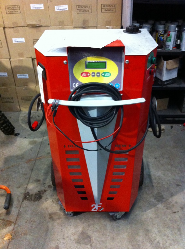

enfin la bécane pour le nettoyage complet, admission injection echappement et fap pour les diesels,
il semble qu'il y ait des videos sur youtube qui attestent de la "merde" brùlée récupérée à la sortie échappement......
il ne s'agit pas de nettoyage hydrogène...
pour la vidange de boîte hors prix huile et crépine (passage valise offert) on serait en MO entre 130 et 190€
pour nettoyage complet injection admission et échappement tarif aux alentours de 600€

bonjour à tous,

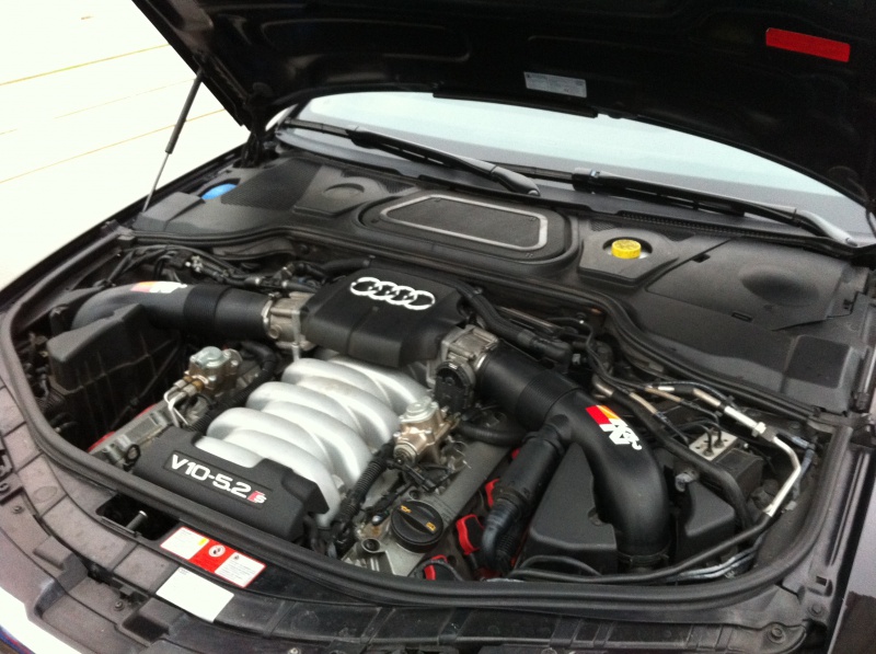

j'ai peut-être trouvé la meilleure solution qualité prix pour le décalaminage de nos moteurs.......
la société est basée près de Lyon et facture la prestation entre 149€ et 249€ suivant les cylindrées et donc la consommation d'un ou de deux jeux de bouteilles.....
voici le principe sachant qu'ils ont exactement la même machine qui vient d'Angleterre
Je ne savais pas que les S8 avaient le même soucis que les rs4 b7 niveau calaminage. Chez Michel ils nettoient a la main pas a l'hydrogène. Certains disent que c'est pas efficace à 100%, mais là je peux pas dire j'ai pas vérifié.
En tout cas ça peut toujours faire que du bien au moteur
Ça ressemble beaucoup au nettoyage par hydrogène.
non non ce n'est pas de l'hydrogène mais bien de l'essence hyper raffinée et un nettoyant qui sont injectés.......
je suis décidé à le faire et ferai un démontage avant et après opération,
1. je verrai si la calamine est aussi présente qu'on le dit sur les S8
2. je pourrai attester ou non de l'efficacité du procédé

Ça lui fera pas de mal mais ça servira pas à grand chose je pense.
Les FSI sont calaminés par la vapeur d'huile en amont de ta chambre de combustion, donc nettoyer par là n'enlèvera aucune calamine dans ton admission car tu es en injection directe.
Pour un nettoyage dans les règles de l'art t'as pas le choix faut déposer les pièces et les nettoyer à la mano! David a eu d'excellents résultats comme ça...
Je sais on en a déjà parlé mais pour l'instant je n'ai pas vu l'intérieur et je suis comme St Thomas.....je crois ce que je vois ... Lol
Donc avant de dire que cela ne sert a rien, je vais attendre de voir les entrailles et de vérifier l'efficacité ou non de ce nettoyage mon ami !

Intéressant ce procédé, et si tu es motivé pour démonter avant et après c'est top ! tu pourras donner un avis objectif !
Sinon pour infos tous les fsi de premières génération s'encrassent à cause des vapeurs d'huiles qui brûlent au contact des soupapes et conduit d'admission dans les culasses. Sur les anciens mpi l'essence injectée dans l'admission (et non dans le moteur comme les fsi) nettoie cette calamine.
D'ailleurs sur les fsi et tfsi de seconde génération, ils ont ajouté des injecteurs dans l'admission. Une sorte d'injection directe et indirecte. Selon audi cela permets "d'avoir un mélange spécifique dans les charges partielles et d'améliorer l'efficience ..."
Au moins ce problème d'encrassement sera résolu.
J'ai hâte d'avoir ton retour après cet essai !

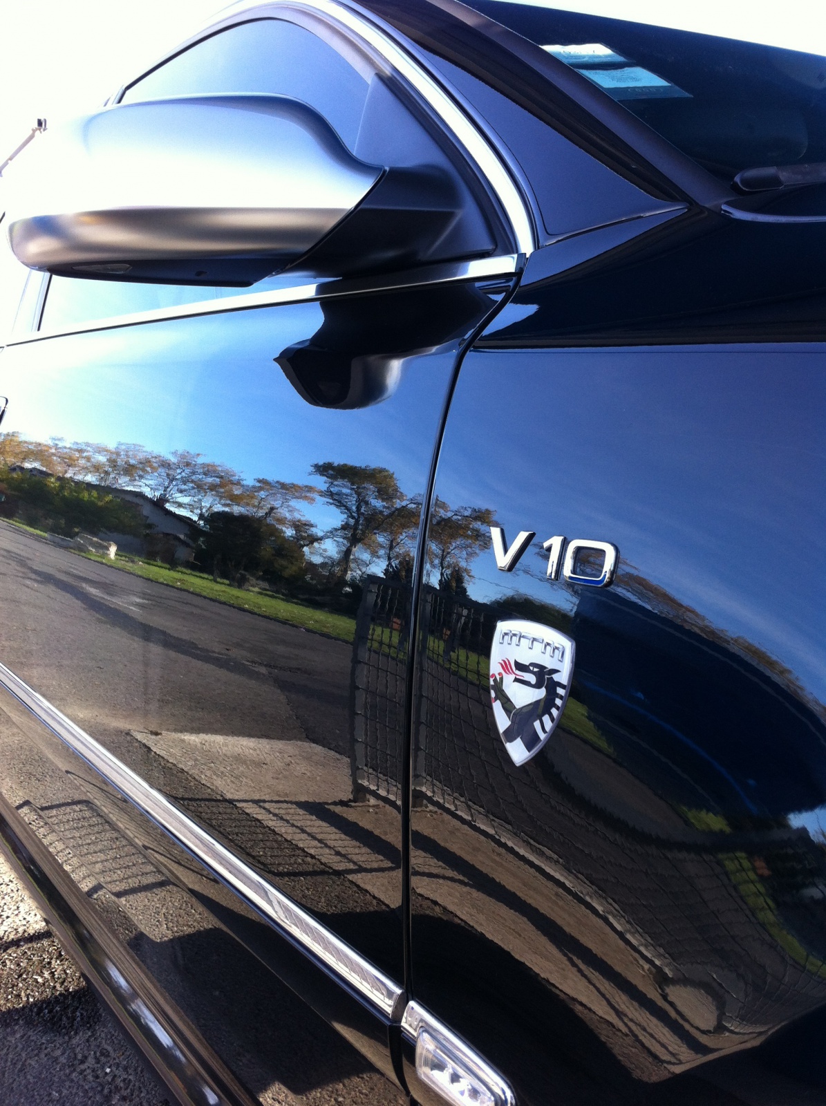

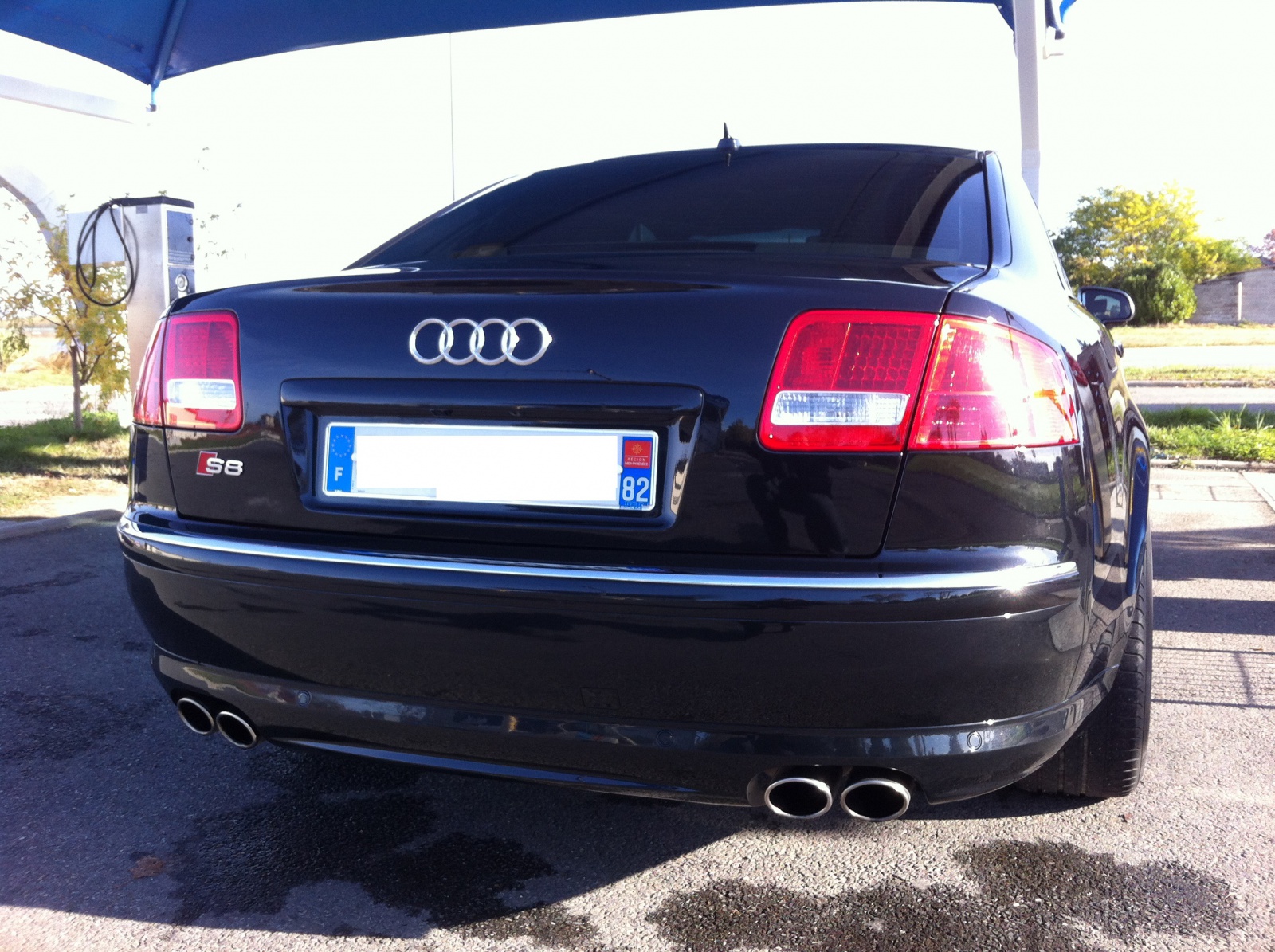

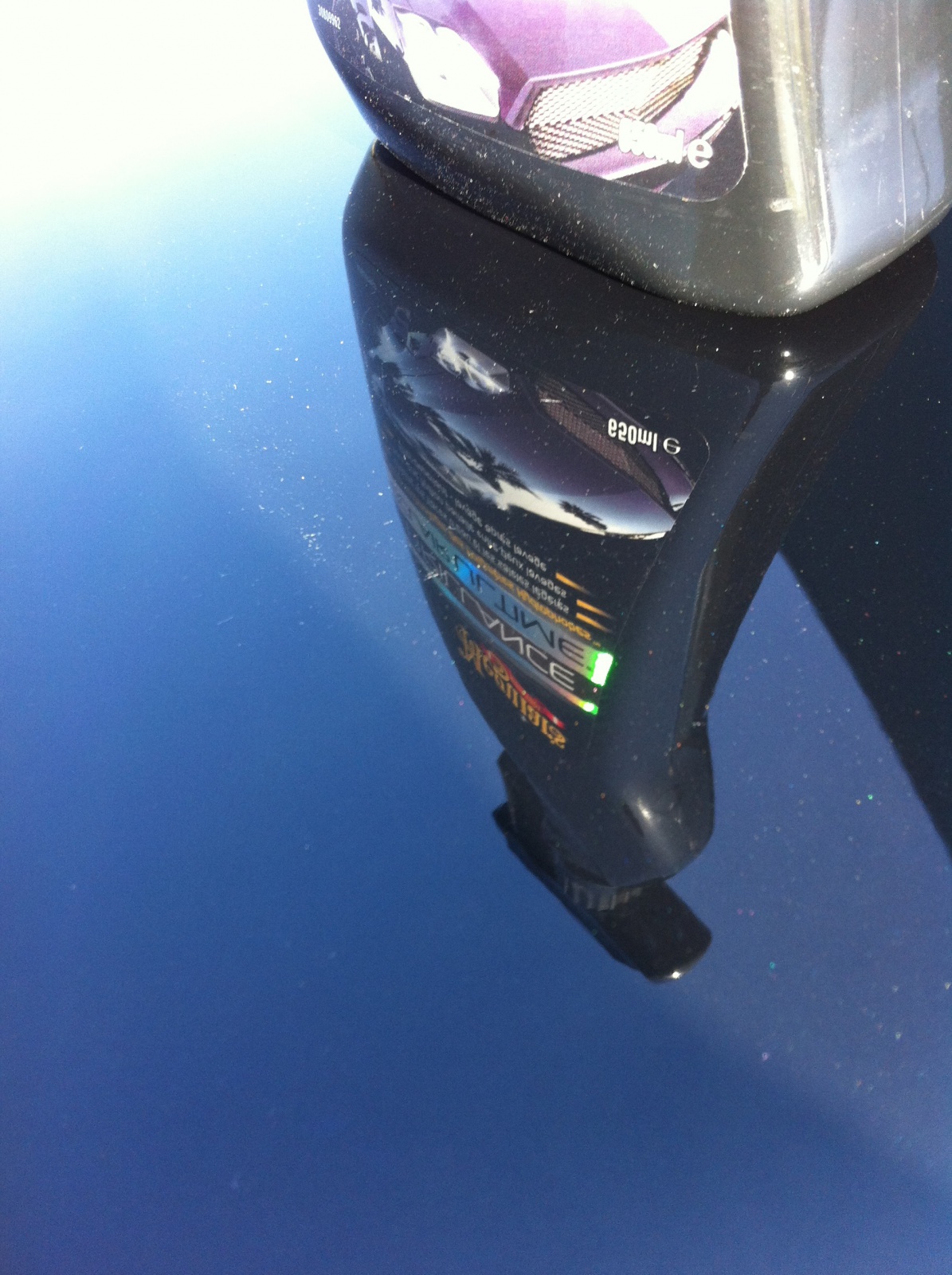

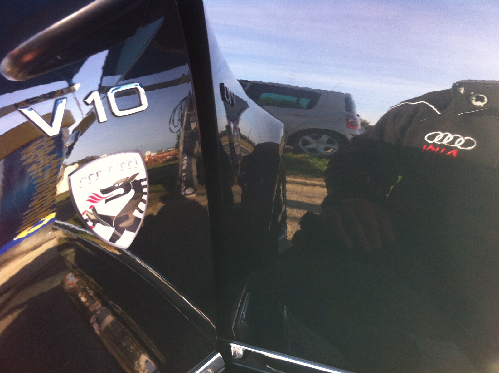

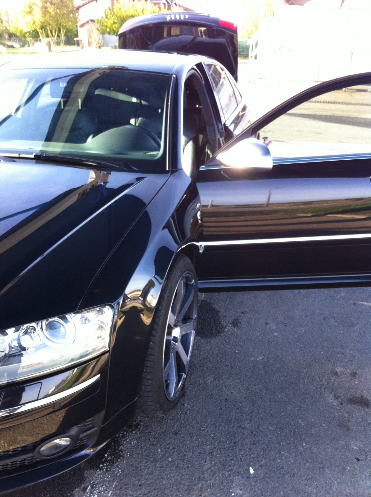

petit nettoyage aujourd'hui après notre virée dans le bordelais, et essai d'une nouvelle cire en spray
En effet ça brille et pas qu'un peu ! Joli travail.
Tu lave intégralement à la main ou tu passe une première partie au karcher ou alors un simplement bon coup de rouleau (dit anti-rayure) ?
Aujourd'hui petit lavage rapide au karcher et passage de cette nouvelle cire en spray
Habituellement nettoyage a la main, passage de protech, polissage et cire au final

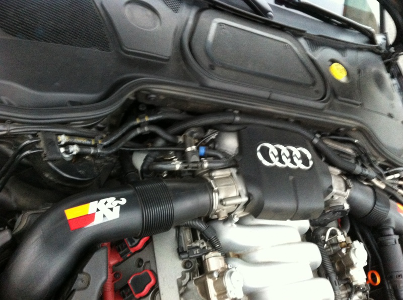

je connais un V10 qui devrait mieux respirer :up1:

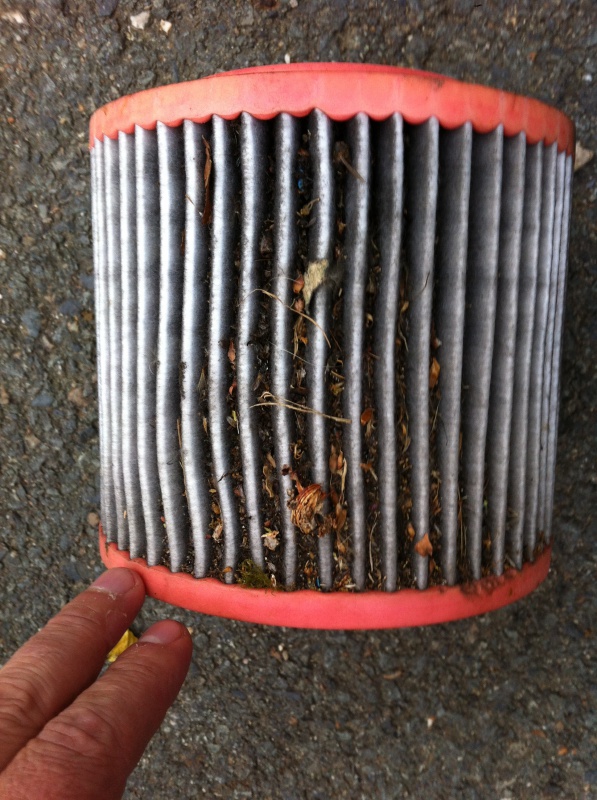

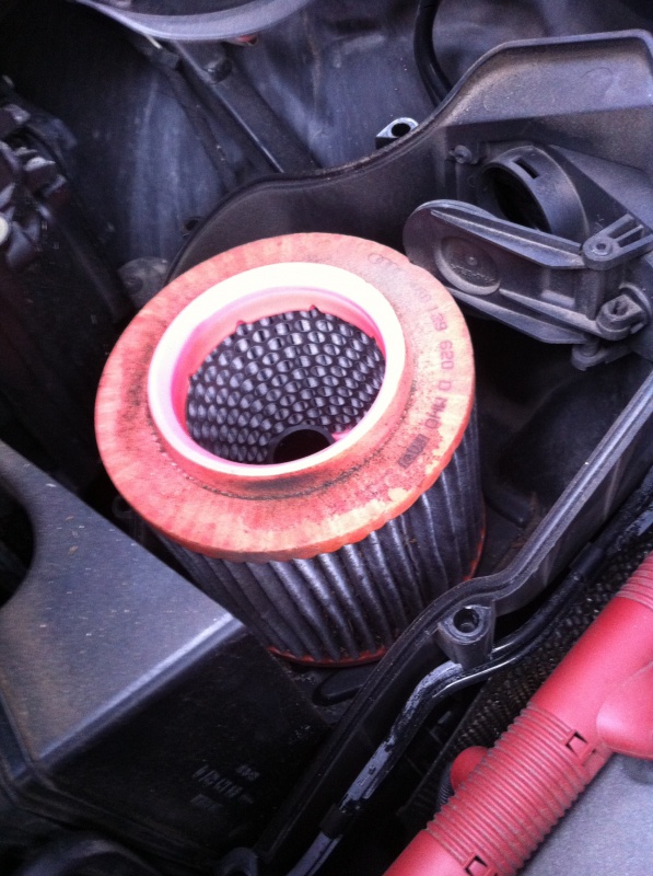

je laisse chris vous montrer l état des filtres changés a la derniere revision emoticon-msn-surpris-pale.gif.gif
Oh que oui, ce V10 respire mieux et il chante un peu plus dans les tours car au ralenti on ne perçoit rien !
Vincent je te remercie :bien:
la preuve en image sachant qu'ils avaient été changé lors de la dernière révision..........

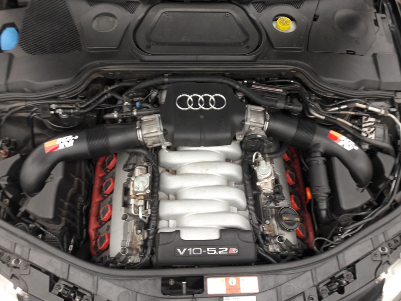

le compartiment moteur aurait aussi besoin d'un petit soin esthétique !!

Ils étaient dans un sacré état !!
Ça va lui faire du bien :bien:
De rien mon ami
On pourrait presque se demander si ils avaient vraiment changer les filtres
