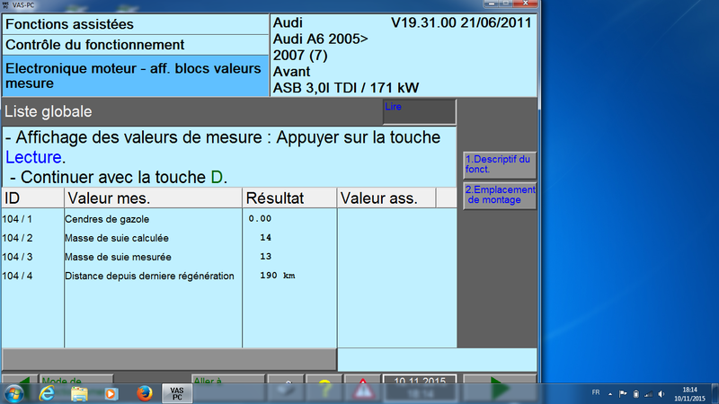

bon voici la lecture du block 104 avec le fameux VAS pc
107446903_o.png?518056
bon on peut voir que par rapport a mes premiere mesure sur vag com,c'est reveu a la normal
