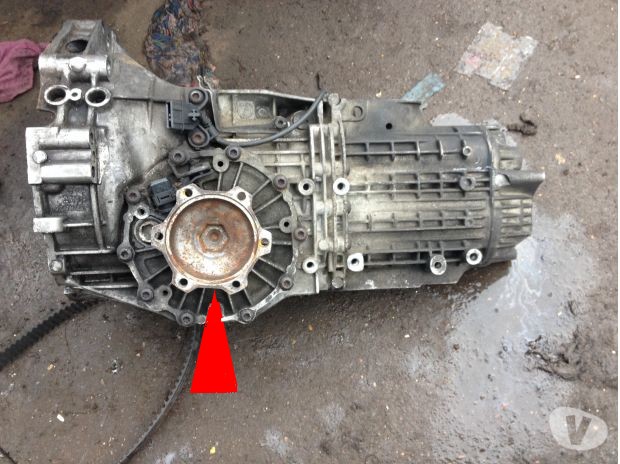

Ton colllegue parle de la "tulipe" je sais pas le vrai nom en sortie de boite ou se fixe le cardan?
Tu n'as pas de jeux dans les bras ou un support moteur hs?
Je suis d'accord avec toi pour l’obligation de résultat, seulement pour eux, il s'agit d'être bête et discipliné...
Ils ont changé de cardan car sois disant qu'il avait du jeu et vue qu'une géométrie était prévue, ils m'ont un peu forcé la main....
Non je ne pense pas avoir de jeu avec mes bras de suspension, et pour le suport moteur nous n'avons pas vérifier, mais je pense qu'on devrait en effet.
J'espère que mon collègue se trompe pour la boite de vitesse
Sinon pour la pièce je connais pas le nom de cette pièce mais je peux te la montrer sur une photo d'une boite de vitesse de passat si je me trompe pas:
C'est un la pièce ou vient se visser le cardan sur la boite de vitesse.
Il me semble que c'est cette pièce sur la boite de vitesse...

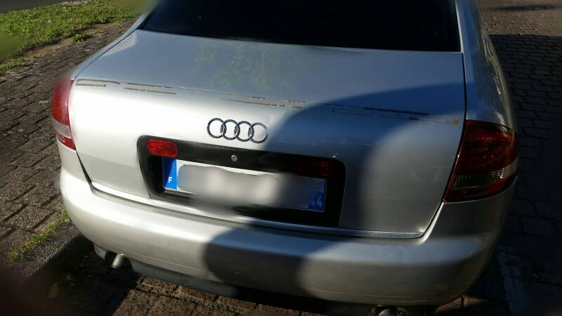

Devinez qui c'est fait volé son becquet de coffre avant hier dans la nuit ^^ ils ont osé touché à mon joujou... ma haine augmente d'heure en heure lol.
Savez vous ou je peux en trouver un de bonne qualité avec mon code couleur ly7w et pas très cher ? (est ce que certains d'entre vous en a acheté un?)
Je ne savez même pas que sa se volé lol, c'était tellement bien collé !

Ah les salaud pour le becquet, tellement facile de faire de la merde sur les voitures des autres.
Tiens regarde la : http://www.ebay.fr/sch/sis.html?_nkw=BECQUET+SPOILER+ARRIERE+AILERON+Audi+A6+C5+berline+&_itemId=310402791343
Sinon pour le bruit, tu as regarder si tu as pas de jeu sur les coupelles d'amortisseur, ou sur un des bras de suspension aussi?
Merci pour votre soutien les gars... Effectivement je n'arrive pas à comprendre ce genre de comportement...
Pour le becquet j'ai trouvé cela, http://www.ebay.fr/itm/Peint-Audi-A6-S6-C5-Berline-Spoiler-Aileron-Becquet-Wing-Lake-Silver-LY7W-5B-/291007465705
Mais ce qui me fait peur, c'est que c'est un adhesif qui tient. Donc si un becquet avec une colle extra extra extra forte a pu m'être volé, alors avec juste un adhesif je serais perdant lol...
Sinon, pour le bruit, merci je rajoute la vérification des coupelles d'amortisseur à voir... pour le moment je rassemble les diagnostiques et je vérifierai avec un collègue dès qu'il aura du temps.
Merci
Au pire tu rajoute de la colle toi même. Par contre faut bien dégraisser, poncer un peu et le double coller.
Moi j'avais pas fait tout ça, il ce décollait.
Maintenant c'est bon.
Merci pour les conseils, mon assurance ne veux pas m'aider car il ne couvre pas les becquets d'une voiture ^^ enfin c'est pas grave.
Merci pour le lien ebay, heureusement que vous êtes là....
