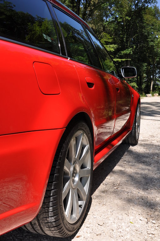

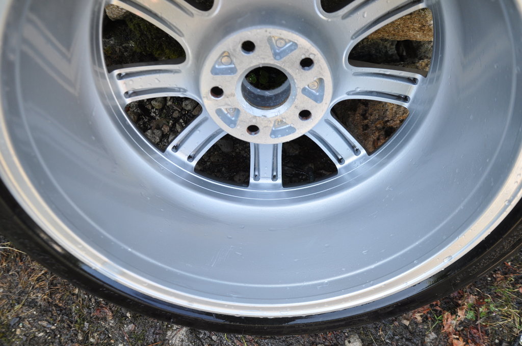

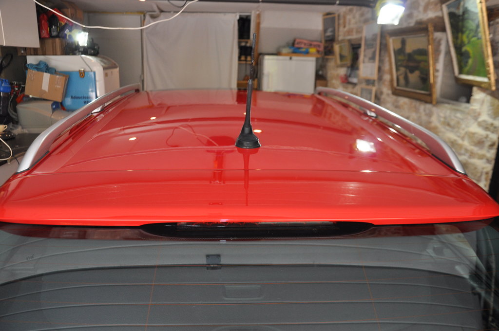

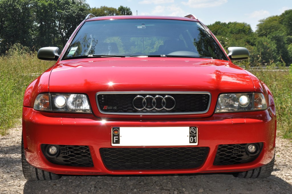

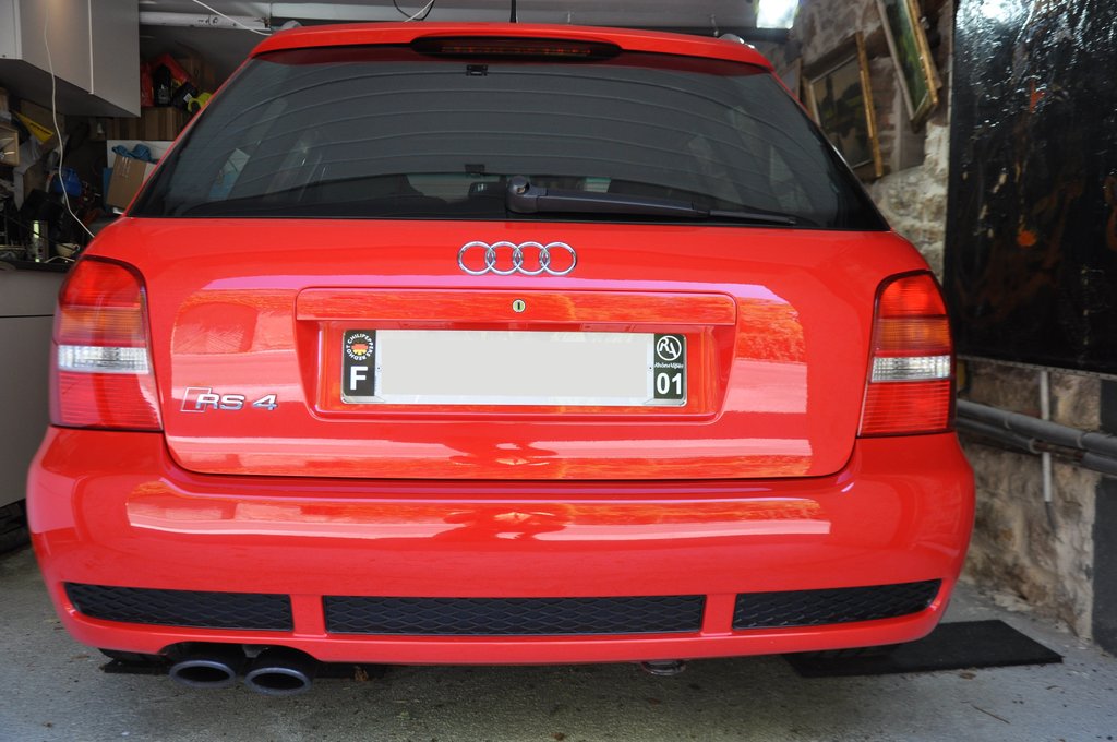

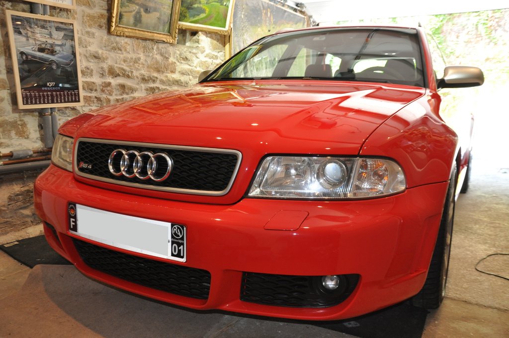

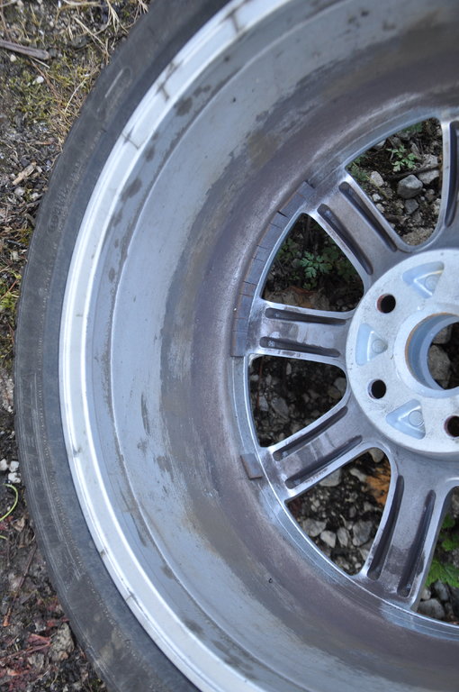

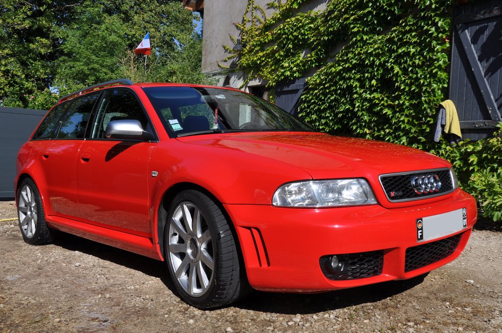

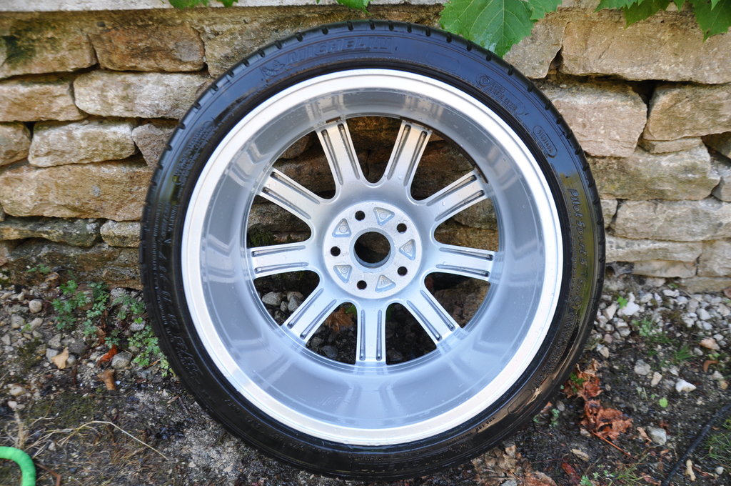

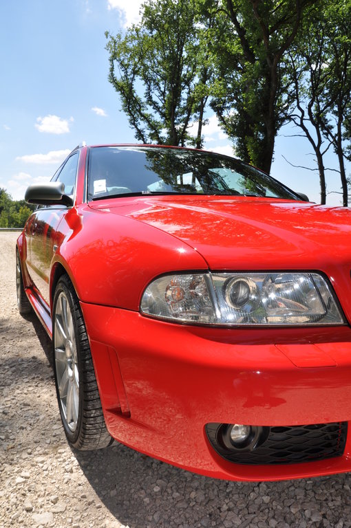

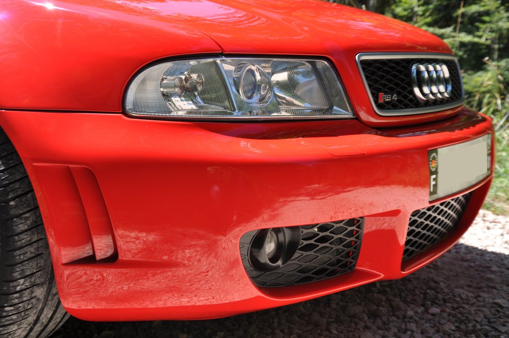

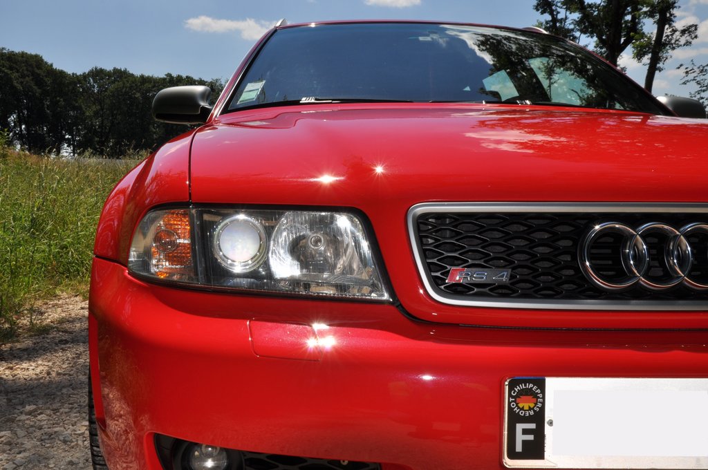

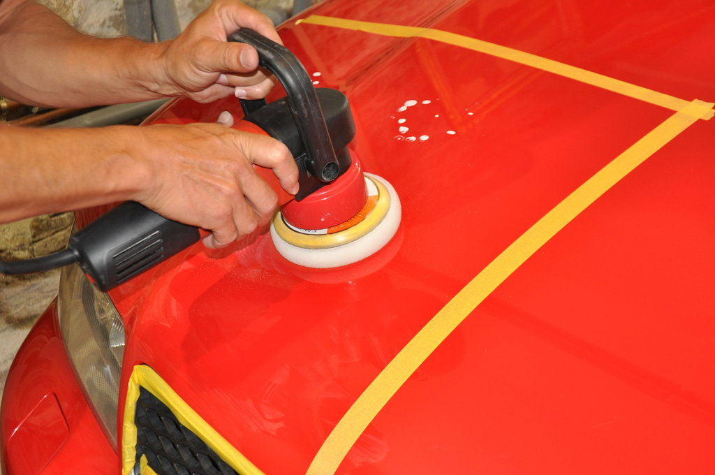

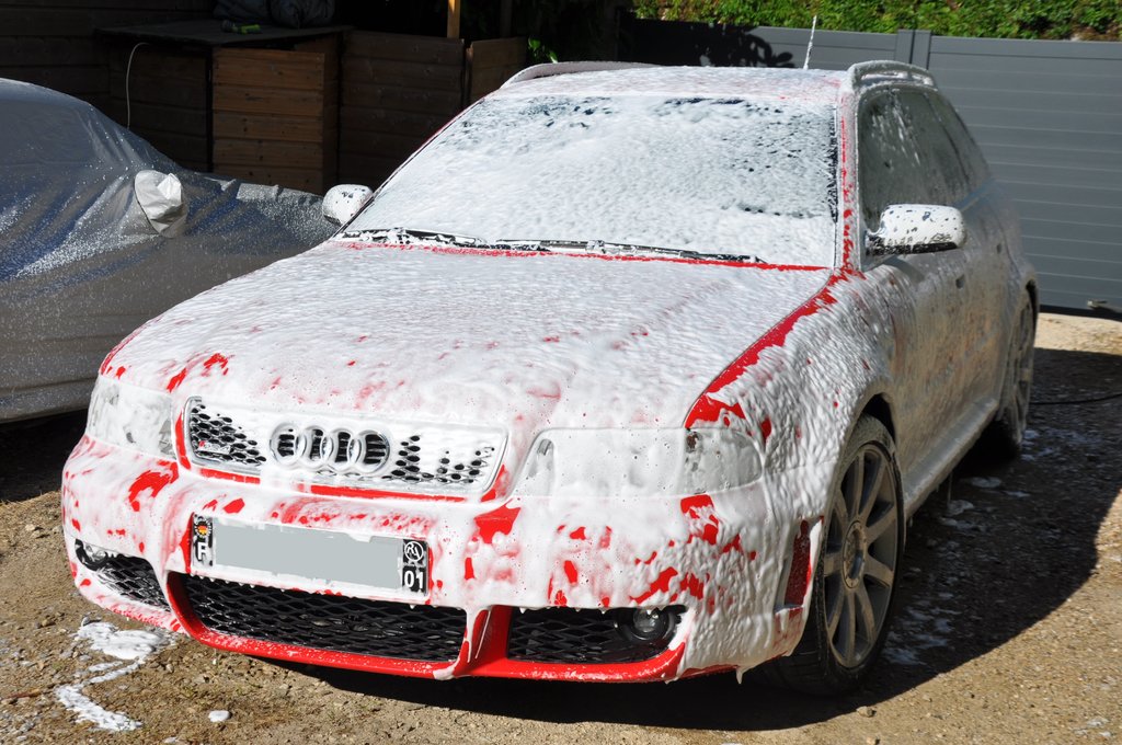

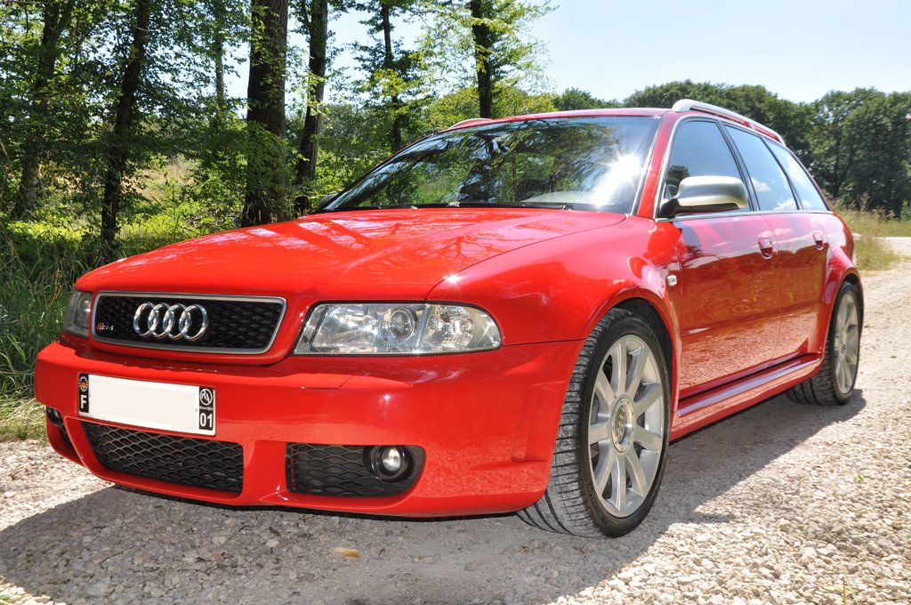

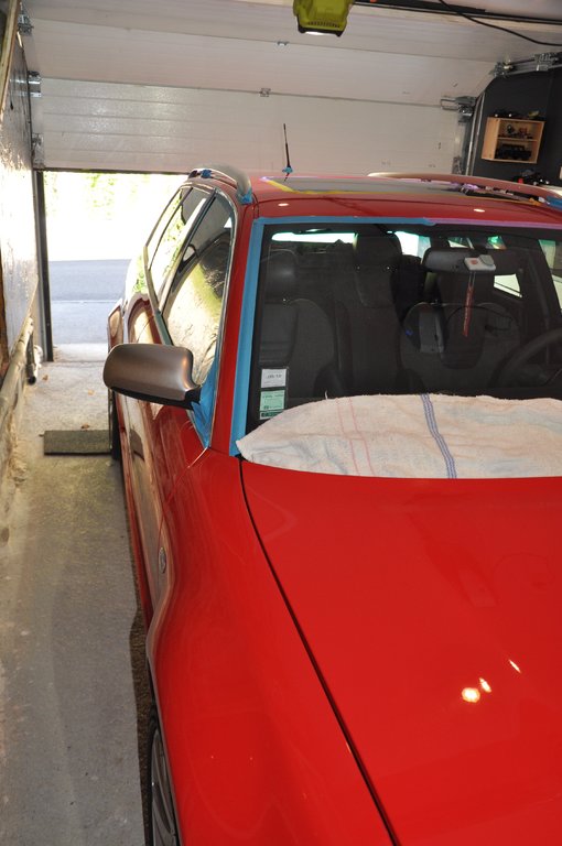

Après un petit séjour dans une maison perdue à l'entrée d'un village paumé en Haute-Loire (trois jours à refaire le monde entre "mâles" alternant barbecues, bonnes bouteilles, pétanques et baignades), j'ai offert à RHCP une cure de jouvence en la confiant à l'un de nos spécialistes (Aubert pour ne pas le citer).
Elle a passé un long moment entre ses mains expertes, avec la modeste aide du parfait débutant que je suis.
J'ai beaucoup appris (pas forcément tout retenu), et j'ai surtout été bluffé par la capacité de ces passionnés à transfigurer l'esthétique d'une voiture qui a subi les affres du temps.
Une métamorphose totale pour un résultat hallucinant, fracture de rétine assurée.

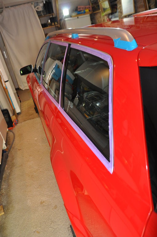

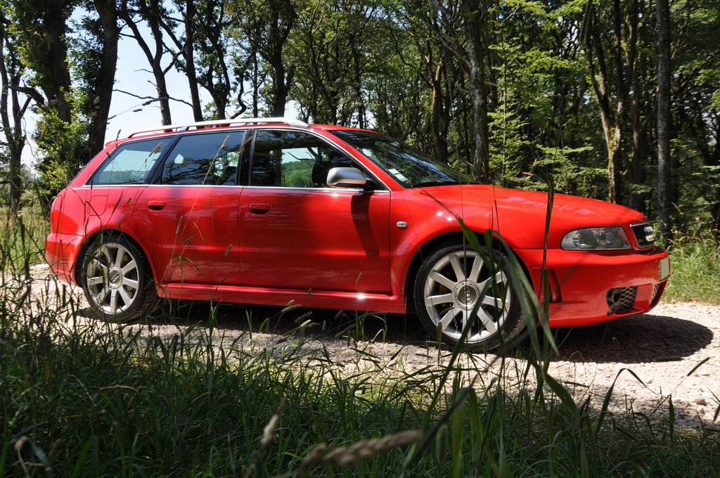

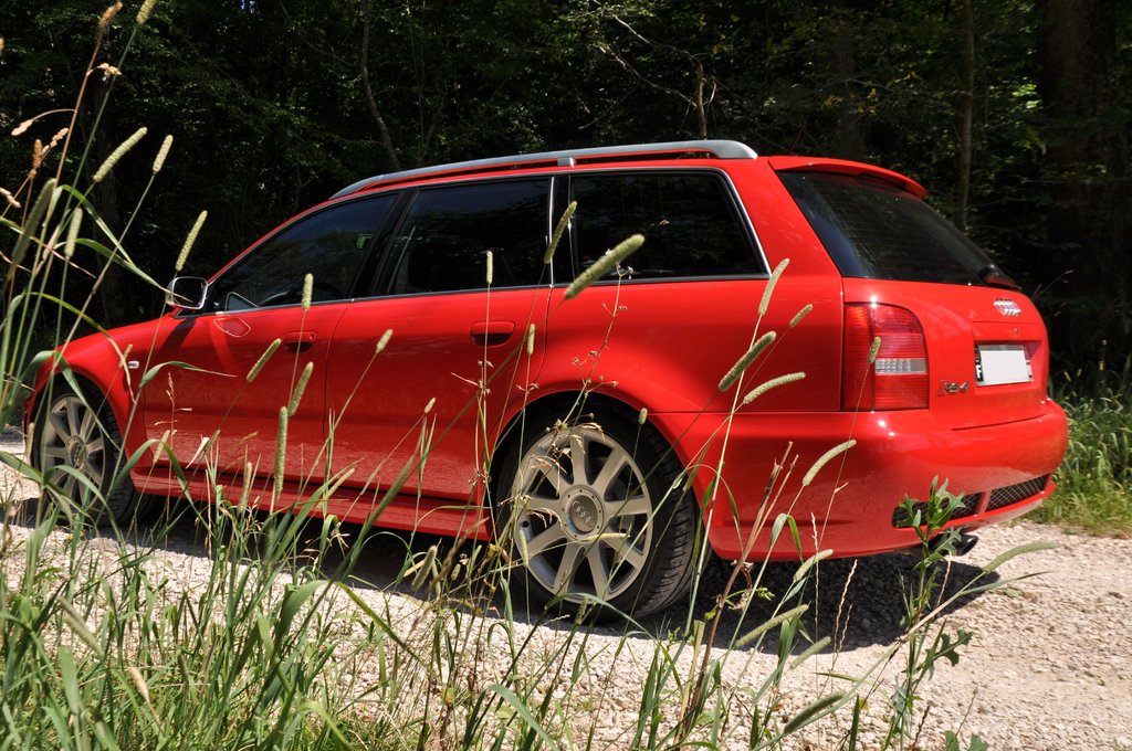

Dans l'ordre chronologique en mode "histoire sans paroles" pour le côté action :
Modifié par Kiedis

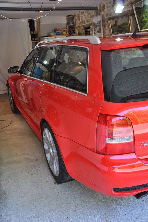

Même principe pour le côté résultat dans le garage :
Modifié par Kiedis

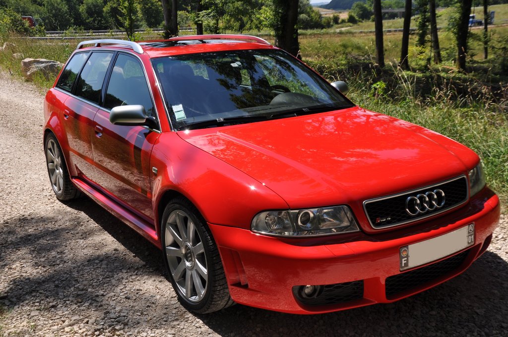

Idem en extérieur :
Je laisse le soin au spécialiste de vous présenter les avant/après et les 50/50...
Elle est sublime! Elle le mérite bien.
Un bon shampooinage!

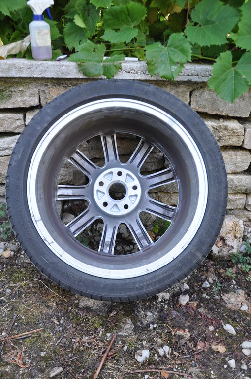

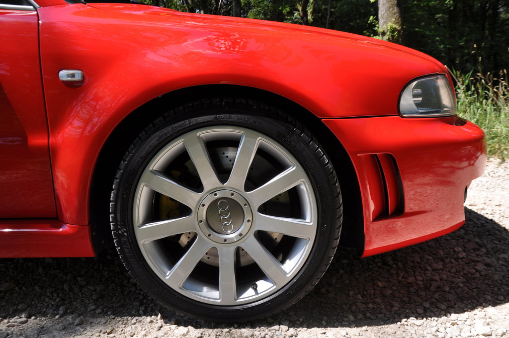

Impressionné par les jantes! C'est quoi le produits?
Et les étriers ça dit qqquuuuooooiii? Parlons en!
Merci Benji !!!
Pour les produits, je te laisse voir avec Aubert.
Et pour les étriers, on va dire que c'est le prochain et dernier chantier, mais on va encore attendre un peu...
