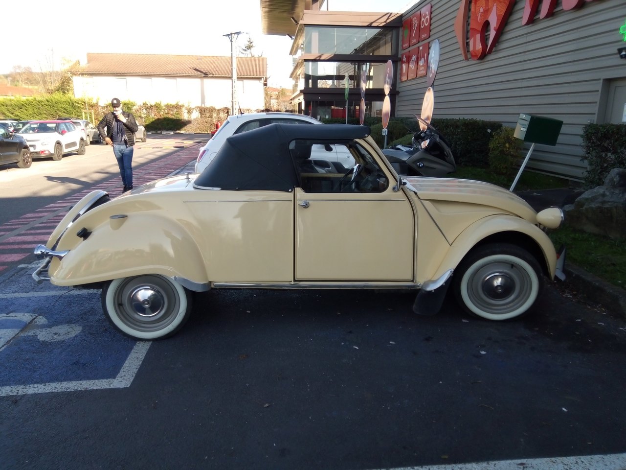

Petite rencontre du jour sur le parking du supermarché, j'imagine que c'est assez rare  :

Sympa dedeuche
Je l'ai en mignature, jamais vu en vrai
Je trouve cette deuche très moche et en plus garée comme une m...e.
Le Prowler est beaucoup plus à mon goût esthétiquement parlant.
Le Prowler assure sous le soleil de Cannes, je suis d'accord alors que je n'étais pas forcément fan à l'origine.
Pour la Citroën, c'est plus de la curiosité et du respect pour le concept plutôt osé.

Pas un grand fan de cette 2cv allemande.

Heu..... Pardon mais la deuche n'a rien d'allemande. C'est une conversion Guy Deslandes (03 Allier) :AP-Smiles_40:
Comme Benji, c'est le premier lien que j'avais trouvé sur la toile :
"La Hoffmann 2 CV Cabrio est une voiture en kit basée sur la plateforme de la Citroën 2CV dont elle conserve le châssis et l'avant de la carrosserie d'origine. Wolfgang Hoffmann, un ancien concessionnaire Citroën allemand, et son fils Felix, ont développé en 1988 le design et les premiers prototypes à Hohenfurch, en Haute-Bavière."
Et on s'aperçoit qu'il y a certaines nuances avec celle croisée hier en effet.
En creusant davantage, on apprend qu'il existe plusieurs constructeurs officiels de 2cv cabriolets :
https://citroen2cv.fr/2cv_citroen/cabriolets.html
Entre Azelle, Deslandes, Hoffman et Vertige, il  y a moyen de se tromper pour un néophyte.
Les autres s'éloignent plus ou moins du dessin original et ne prêtent pas à confusion.
Autant ouvert ça passe, autant fermé c'est moche !
Oups, pardon... Je n'aime pas (parceque c'est moche) !
