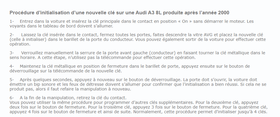

J'ai validé hier soir l'achat de deux unités émettrices neuves pour moins de 50€ (120€ l'une sur oemvwshop) :
Les miennes sont d'origine et commençaient à faire tâche esthétiquement parlant.
Colis reçu, unités en état neuf comme prévu et pourvues d'une pile récente, mais grosse prise de tête pour les initialiser.
Le vendeur m'avait fait suivre cette procédure :
Entre 3 et 4 et entre 4 et 5, faut-il revenir à la position intermédiaire ?
Les appuis sur les boutons doivent-ils être ponctuels comme il me semble le comprendre, ou prolongés ?
J'ai essayé plusieurs possibilités mais jamais de bip sonore.
J'ai l'impression que je ne parviens à programmer qu'une seule clé à la fois, ça bascule de l'une à l'autre.
Pour répéter sur des clés supplémentaires, il est dit de reprendre la même procédure en appuyant le nombre de fois adapté sur le bouton de FERMETURE alors que dans la texte, il est dit de faire pression sur le bouton de DÉVERROUILLAGE !?!?!?
J'ai passé un petit moment là-dessus et avant de devenir fou, j'ai arrêté dès qu'une toute nouvelle unité fonctionnait correctement (sans vraiment que je comprenne comment j'y suis parvenu)...
En tout cas, pas de souci avec le transpondeur de l'antidémarrage qui se trouve dans les parties "clé" qui ont été récupérées des anciens boîtiers.
Si quelqu'un qui passe par ici maîtrise la manipulation et dispose de suffisamment de pédagogie, je suis preneur.
Sinon, je confierai cela à Alex à la prochaine révision.
Merci bien, Luc.
Je suis la procédure indiquée (aux imprécisions près) et aucune logique ne semble s'en extraire.
Même impression qu'un internaute sur un autre forum :
"Seulement, le problème que j'ai, c'est que lorsque je fais cela, la clé que je mets dans le contact qui au départ fonctionne bien, une fois cette procédure terminée, c'est le contraire qui se passe. C'est à dire que la clé qui n'ouvrait plus, fonctionne bien, mais celle qui fonctionnait avant, ne fonctionne plus, et ce, réciproquement à chaque fois que je refais la manipulation. "
Quant aux deux autres boîtiers d'origine, ils semblent complètement désactivés !!! :AP-Smiles_u1F92C:

P. S. : Et impossible de récupérer la fonction du troisième bouton (ouverture du hayon)... :AP-Smiles_u1F621:
Modifié par Kiedis
Je viens de passer 10 minutes avec le vendeur au téléphone, super sympa.
Après plusieurs tentatives et sur ses conseils, on a finit par y arriver. :AP-Smiles_69:
Et comme pressenti, la procédure du manuel manque de rigueur et de précision.
Je peux maintenant ajouter cette intitulé (en page 2 !!!) à mon livret de compétences mécaniques... :AP-Smiles_16:
Modifié par Kiedis
Oui, bien content. :AP-Smiles_122:
Texte revu et corrigé avec toute la pédagogie dont je suis capable (si cela peut servir à quelqu'un) :
Procédure d’initialisation d’une nouvelle clé sur une Audi A4 B5 produite après l’année 2000
1-      Entrez dans la voiture, insérez la clé principale dans le contact et tournez en position « On » sans démarrer le moteur. Les voyants dans le tableau de bord doivent s’allumer.
2-       Laisser la clé insérée dans le contact, sortez de la voiture, fermez toutes les portes et placez la nouvelle clé (celle à initialiser) dans le barillet de la porte du conducteur.
3-      Verrouillez manuellement la serrure de la porte avant gauche (conducteur) en faisant tourner la clé métallique dans le sens horaire et en la maintenant dans cette position.
4-      Appuyez alors sur le bouton de déverrouillage sur la télécommande de la nouvelle clé autant de fois que le rang du codage choisi parmi les 8 possibles (les feux de détresse doivent s’allumer à chaque fois).
5-      Après 5 secondes et en maintenant toujours la clé métallique en position de fermeture dans le barillet de la porte, appuyez à nouveau (une seule fois) sur le bouton de déverrouillage. La porte doit s’ouvrir et les feux de détresse doivent s’allumer une fois pour confirmer que l’initialisation a bien réussi. Si cela ne se produit pas, alors il faut refaire la manipulation à nouveau.
6-      A la fin de la manipulation, retirez la nouvelle clé du barillet et retirez la clé du contact.
7-      Tester la nouvelle clé.
:AP-Smiles_2:
Et apparemment, une mauvaise manip peut effacer toutes les clés déjà initialisées !!!
À savoir également (et c'est logique) qu'une procédure réussie avec un rang de codage choisi (1 à 8) désactive une potentielle clé précédemment codée avec le même rang...
Ce sont ces deux éventualites qui ont failli me rendre fou hier, en plus d'un texte pas assez précis et détaillé (faute à la traduction j'imagine).
