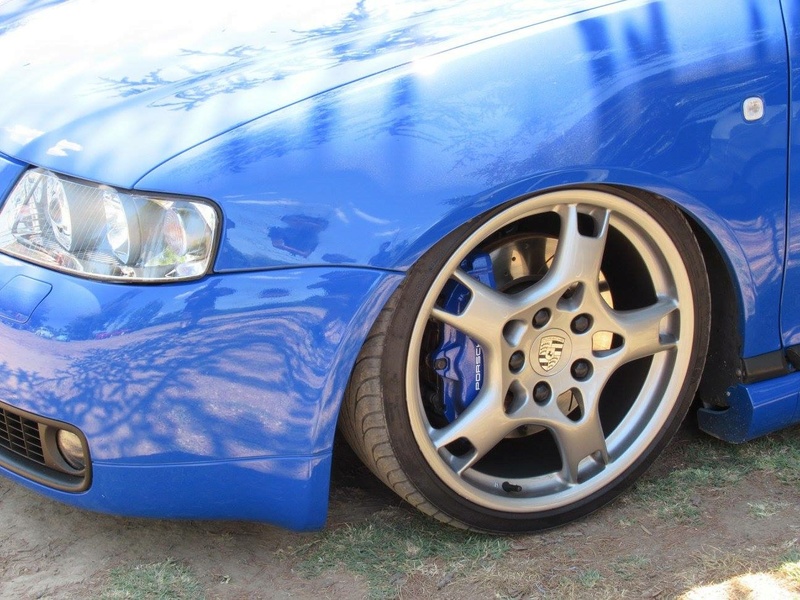

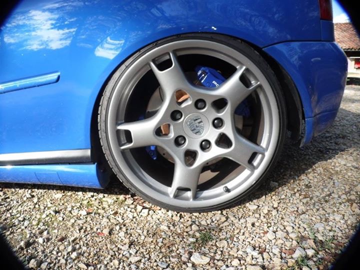

Oui, elle est magnifique.
Juste dommage d'avoir fait tant de taf sur un 110cv, mais j'avoue que je kif bien.
Merci :icon_smile:
Oui comme j'ai dis plus haut je me suis un peu laisser emporter :icon_razz:
Cale de déport epytec ?
Envoyé de mon D6633 en utilisant Tapatalk
A l'avant oui, à l’arrière non :icon_wink:

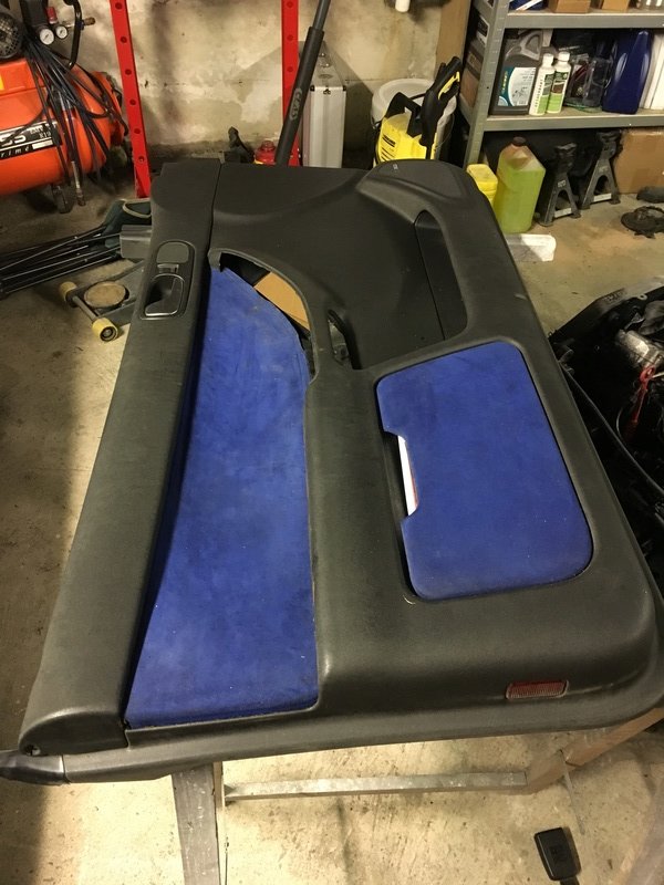

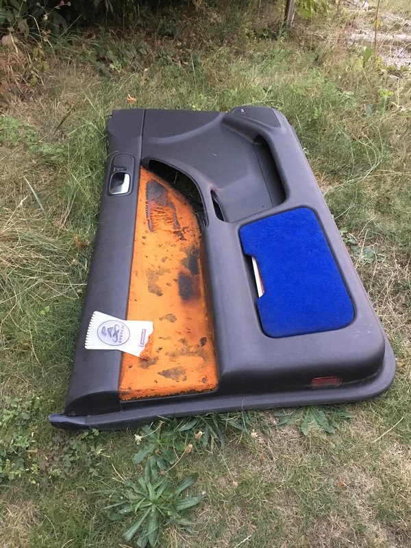

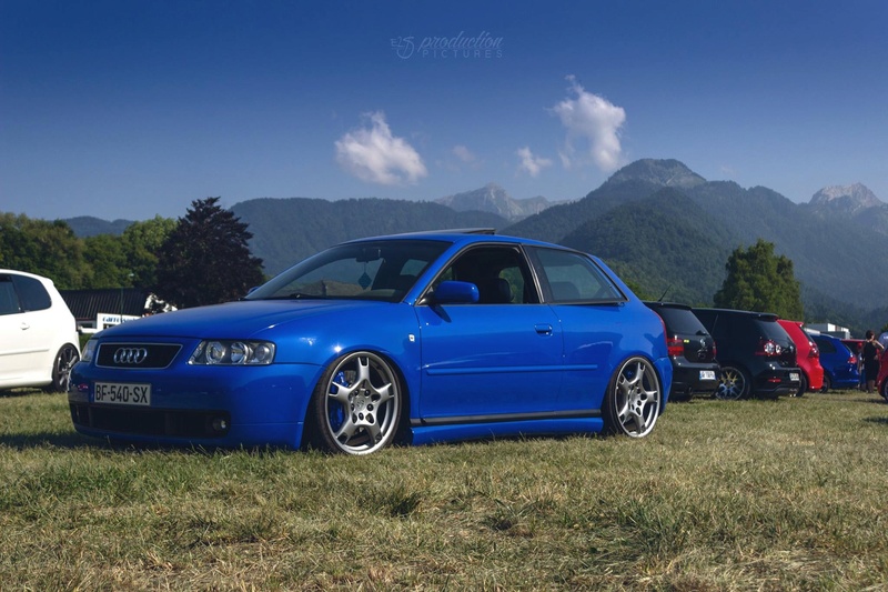

Salut à tous, ça fait un moment que je vous ai pas apporter de news donc je viens remédier à ça :icon_biggrin: pas de grande nouveauté pour elle, juste un panneau de porte dont le tissu se décollé que j'ai donc recollé :icon_wink:
Désolé j'ai toujours pas fait de shoot :blush: , je cherche un lieu sympa mais c'est pas très évident à trouver :sic:

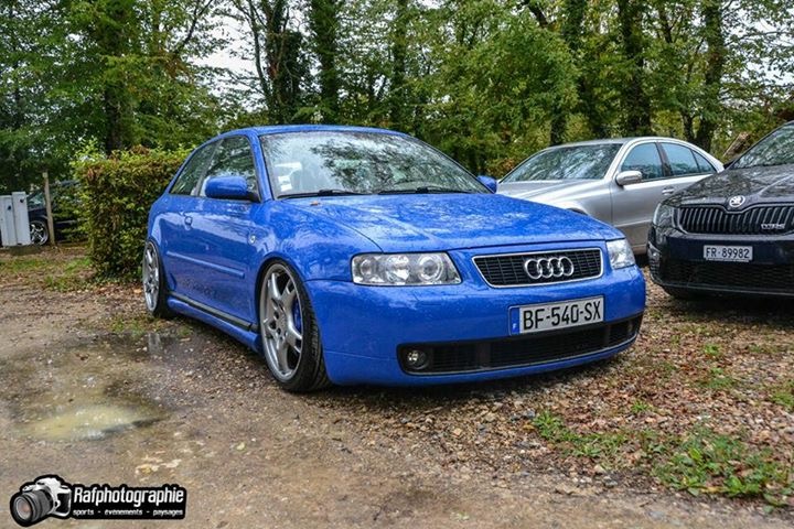

Cependant j'ai fait quelque meeting donc j'ai quand même quelques photos à vous apporter :icon_smile:

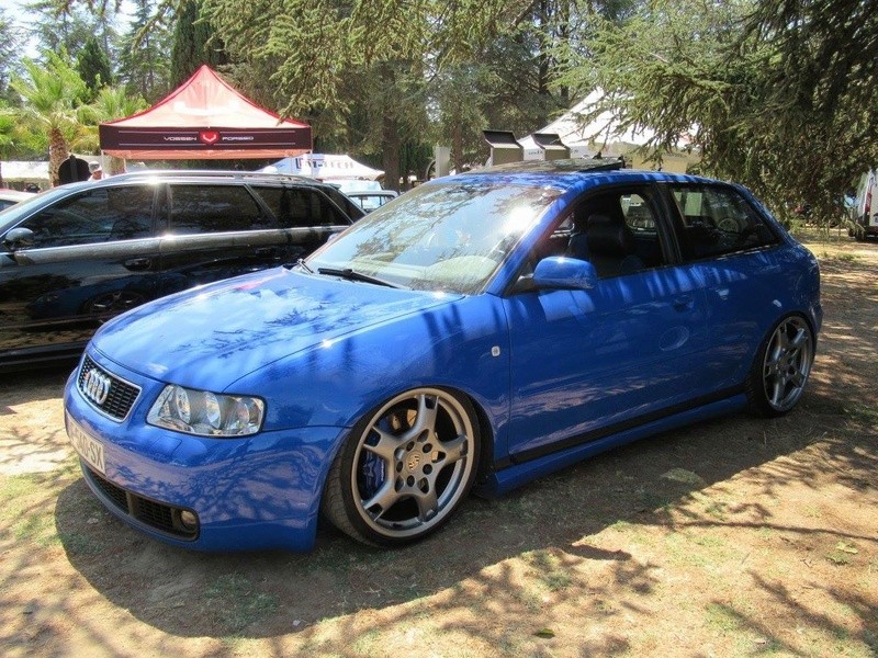

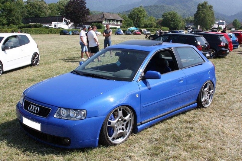

Première photos au serial vw passion à Doussard
Ensuite le german sun week à Roquebrune sur argens
La réparation du panneau de porte
Et pour clôturer la saisons le all vw family à treffort cuisiat ou j'y ai récolté un top 10 :D

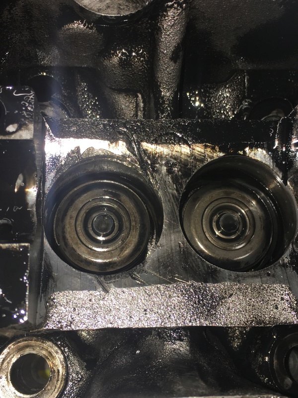

Mon moteur à rendu l’âme :pleure2: , j'ai eu d'un coup une grosse perte d'huile sur l'avant droit, en regardant de plus près je me suis aperçu que la durite supérieur de l'échangeur c’était légèrement déboîté j'ai donc pensé à un problème de turbo qui était neuf du mois de juin, mais bon on est pas à labris d'un défaut donc il est parti en garanti!
A son retour je me suis en faite rendu compte qu'en réalité l'huile sortait de mon bocal de liquide de refroidissement...
Pas 50 possibilités, les 2 plus probable étant un joint de culasse ou le refroidisseur d'huile HS! J'ai pensé au JC, je me disais qu'il devait être d'origine et qu'il avait du bien faire sont temps mais en fin de compte celui ci à déjà était bidouillé...
Après dépose de la culasse le joint avait donc déjà bien était changé mais la culasse quand à elle n'a pas était rectifié mais très certainement poncé à l'orbitale et au niveau d'un poussoir elle a était charcuté, bref c'est pas beau à voir, en plus de ça la seule soupape que j'ai déposé à un jeu énorme dans le guide :sic:
Du coup plutôt que refaire ce moteur qui m'inspiré plus grand chose j'ai préféré le changer complètement!

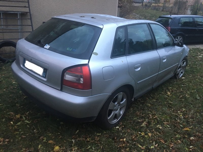

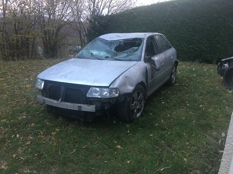

Dimanche je suis donc allé chercher une donneuse accidené qui s'avère être un Tdi 130 IP boite 6
Beaucoup de taf en perspective :bigsmile:

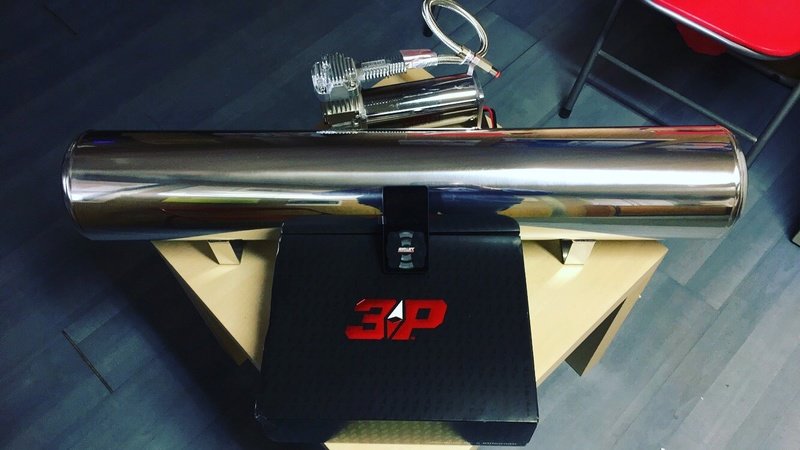

Quand j'étais dans l'intérieur j'en ai profité pour changé de gestion pneumatique et passer ça
C'est une nouvelle gestion airlift 3P:AP-Smiles_danse-19432:

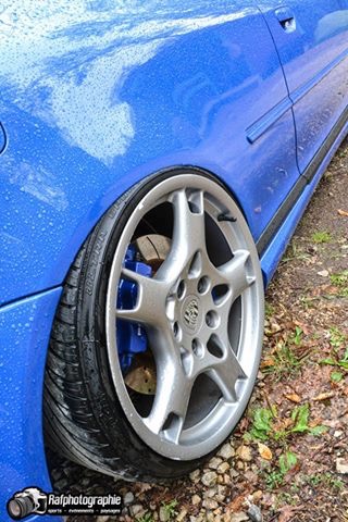

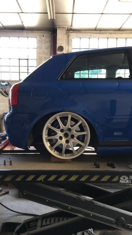

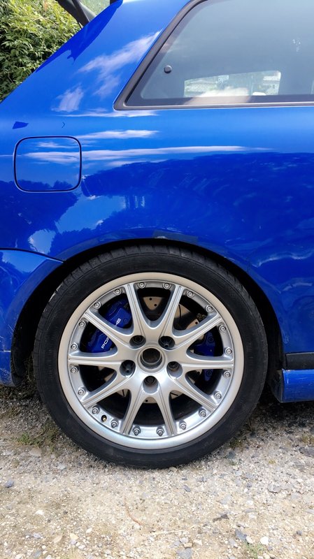

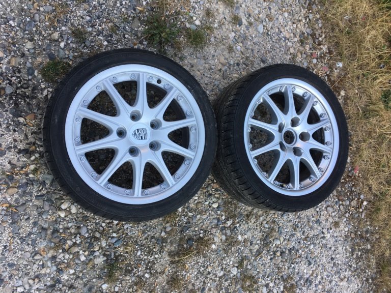

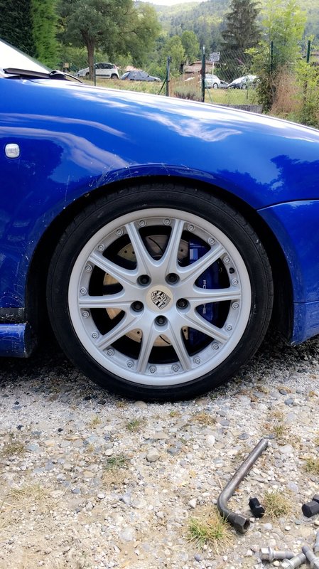

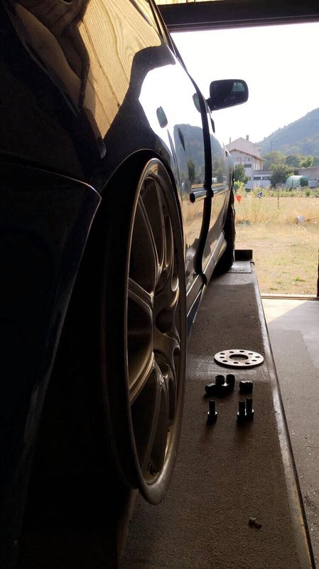

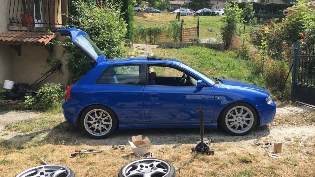

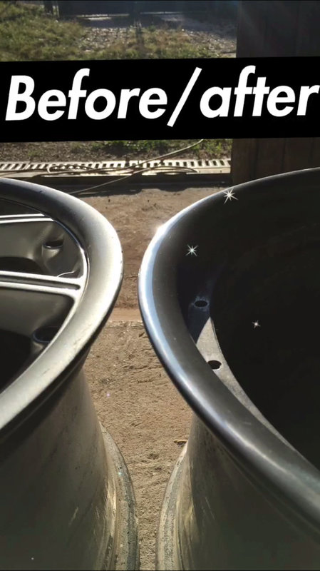

Puis je cherchais un nouveau set de jantes pour remplacer les 19 et passer sur du 18, je visais une paire de OZ superleggera ou ultraleggera mais n'aillant pas trouvé mon bonheur je me suis rabattu fin juillet sur un set de porsche gt3
Test sur la voiture avec les gros pneus
Puis test à l’arrière sans les pneus
Et actuellement en cour de restauration
