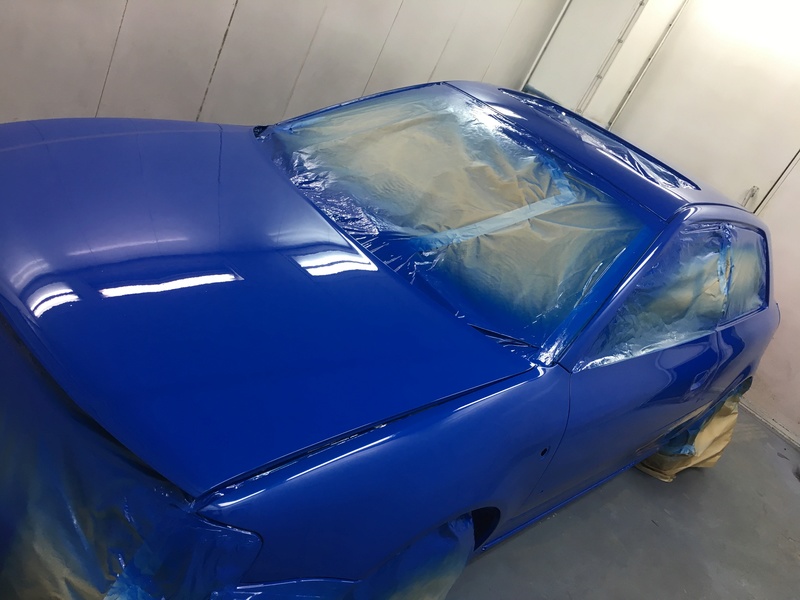

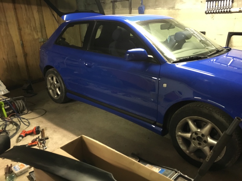

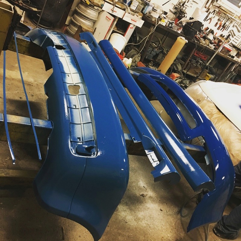

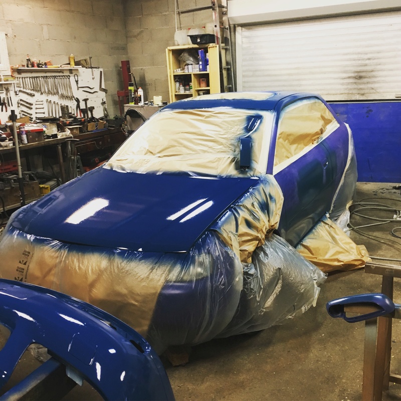

Bonsoir à tous, depuis que je l'ai posé à mon carrossier elle n'a pas bien bougé, du coup samedi j'y suis allé et on y a donné un bon coup! Elle est en apprêt donc elle passe en cabine samedi :icon_smile:
L’apprêt est de couleur bleu parce que sont fournisseur de peinture lui à dit que le bleu nogaro est une teinte qui recouvre très mal les apprêts claire, l’idéal aurait été un apprêt noir (c'est ce qu'il y a sous la peinture) mais vu qu'on ré-apprête pas totalement ça devrait normalement être bon comme ça :icon_wink:
Les prochaines photos elle devrait donc avoir ça robe toute neuve :eldiablo:

Salut super la complète. T'inquiète pas pour l'appret. Vous l'avez fait en intégrale ce sera bien mieux pour couvrir avec la teinte nogaro.

Je l’espère, réponse samedi

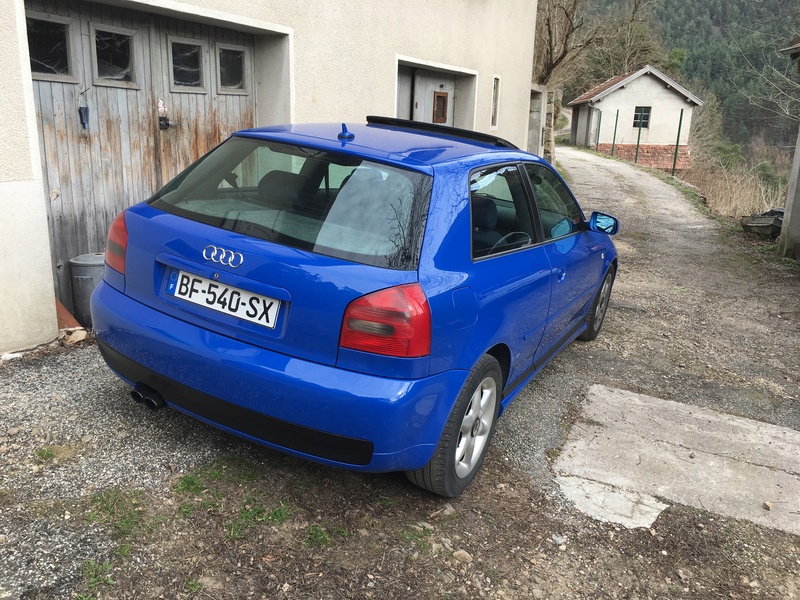

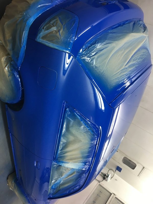

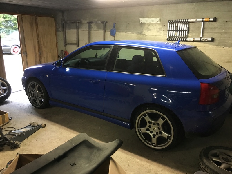

Bonjour à tous, ça y est elle est enfin passé en cabine hier!
Elle est pas parfait, il y a eu pas mal de poussières à cause de la cabine et il y a quelques coulures au niveau des baguettes, j’essaierais de rattraper ça dans 2-3 mois.
Je vais pouvoir attaquer le remontage :)
Place au photos
Retour à la maison se matin
La classe. Super. Sa a bien couvert alors ?
Envoyé de mon D6633 en utilisant Tapatalk
Vivement le montage ! :)
Beau travail ;)
Merci, le remontage va se faire tranquillement
Ca fait envie! :)
Ca t'a coûté combien?
750€ :icon_wink:

Merci, non il a bien galéré, on aura été juste juste en base :sic:

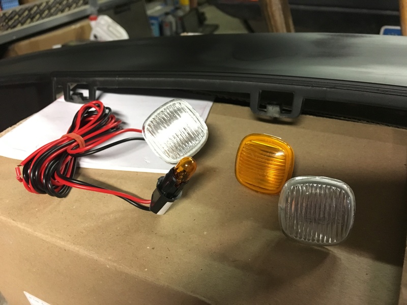

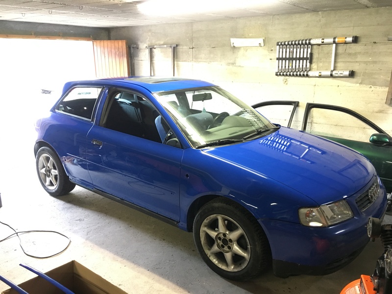

Bonjour à tous, j'ai avancé un peu dans le remontage, j'ai remonté tout le coté droit et quasiment fini le gauche, il me reste le bas de caisse et les baguettes inférieur.
J'ai remplacé les clignotant orange par des blanc

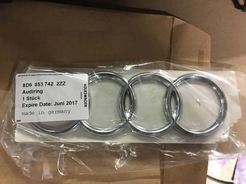

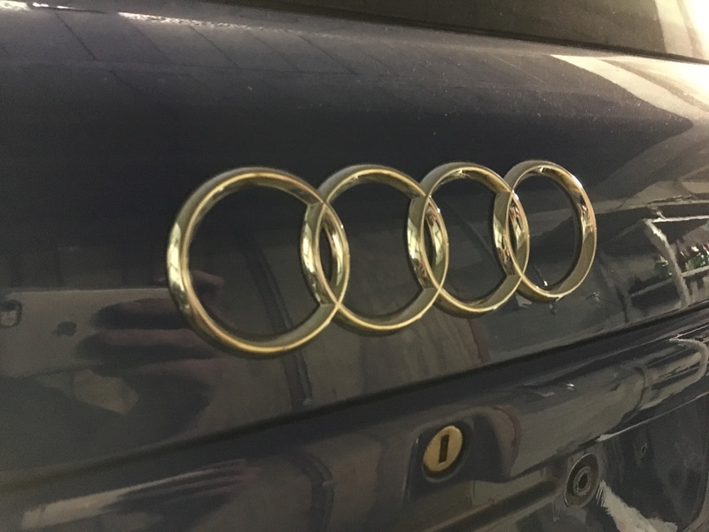

Mis un sigle arrière neuf vu que l’ancien avait pas mal souffert
Et pour finir une petite photo du coté droit terminé

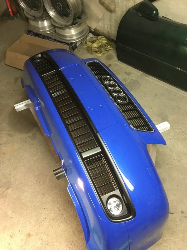

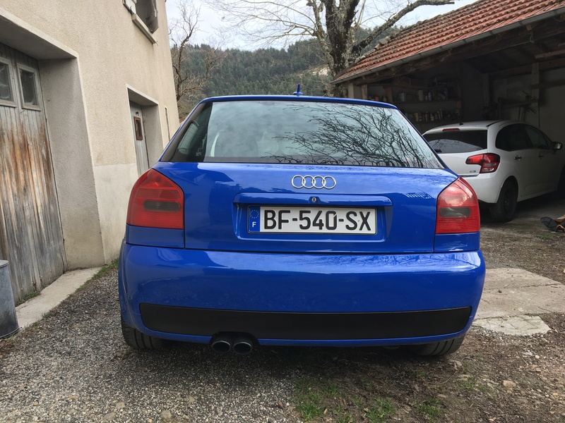

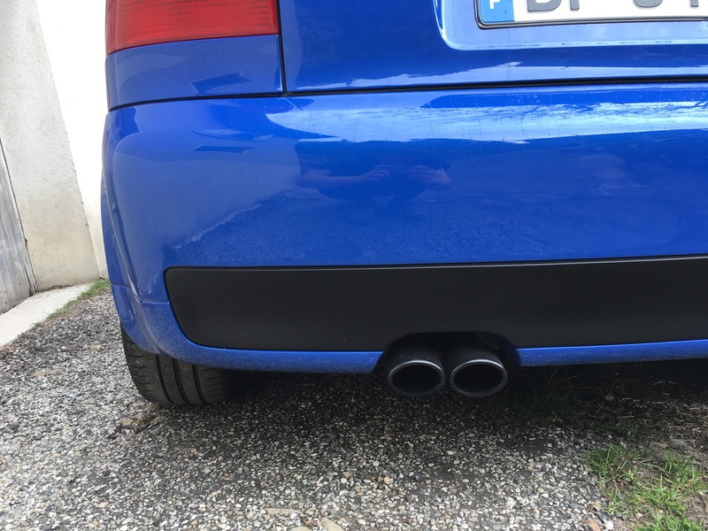

Bonjour à tous, voila les dernières nouvelles, les PC sont terminé et remonté, j'ai remplacé les phares avant par des phase 2, mis de nouvelles plaques d'immat et aussi modifié mon échappement en lui ajoutant une double sortie.

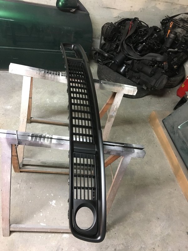

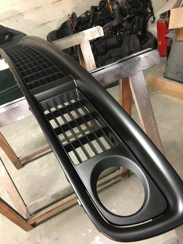

Grilles avant repeinte

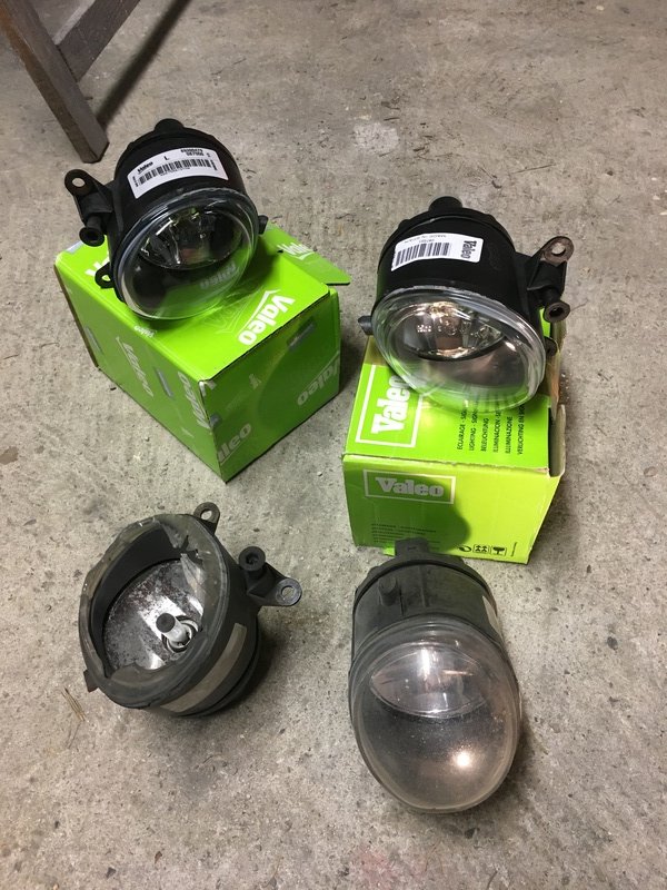

Anti brouillard neuf

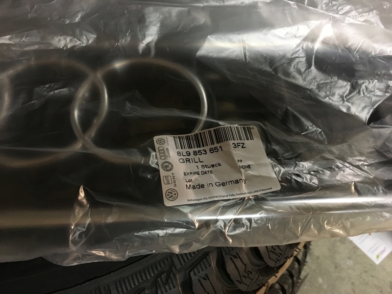

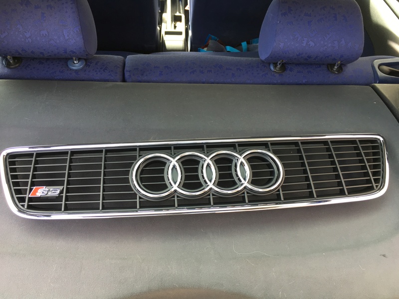

Calandre neuve
Le tout assemblé

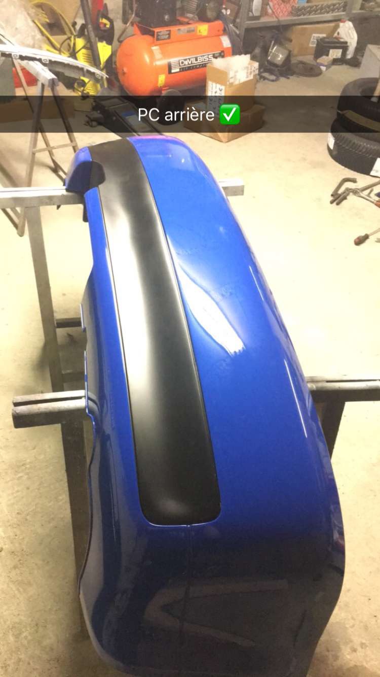

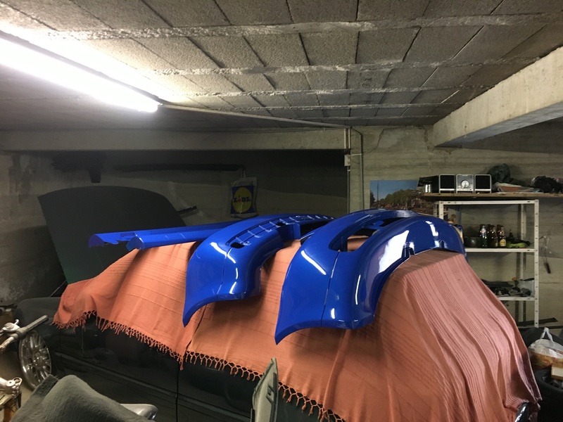

Pare choc arrière
La sortie d'échappement
Et pour finir 3 photos globale

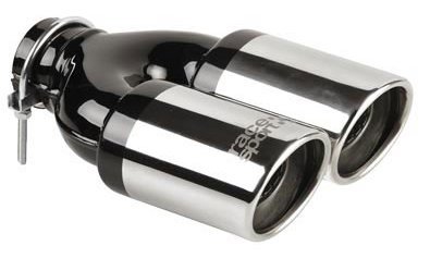

Pour la sortie S3 t'as fais comment ? Car sur les s3, la sortie n'est pas au même endroit
Merci, alors j'ai pas fait de photo lors de la modification mais en faite j'ai coupé les 2 sorties du silencieux et installé la double sortie noir :icon_wink:

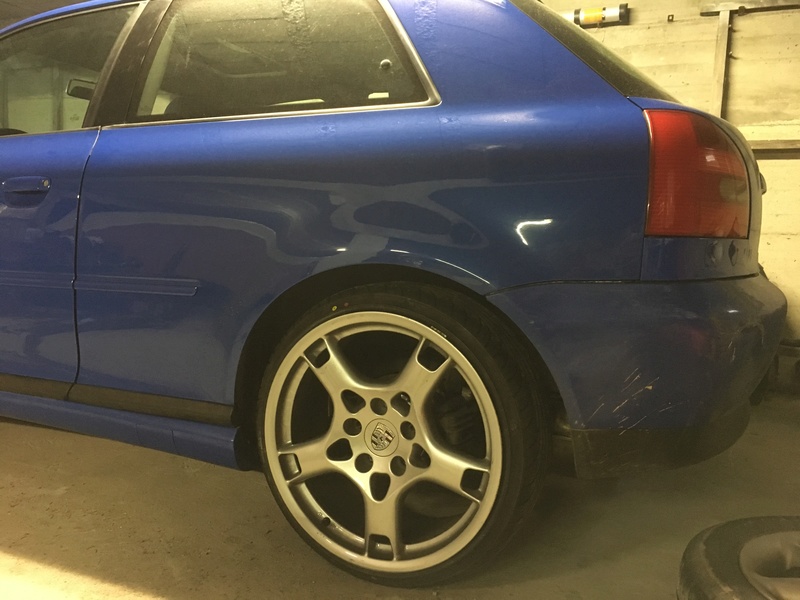

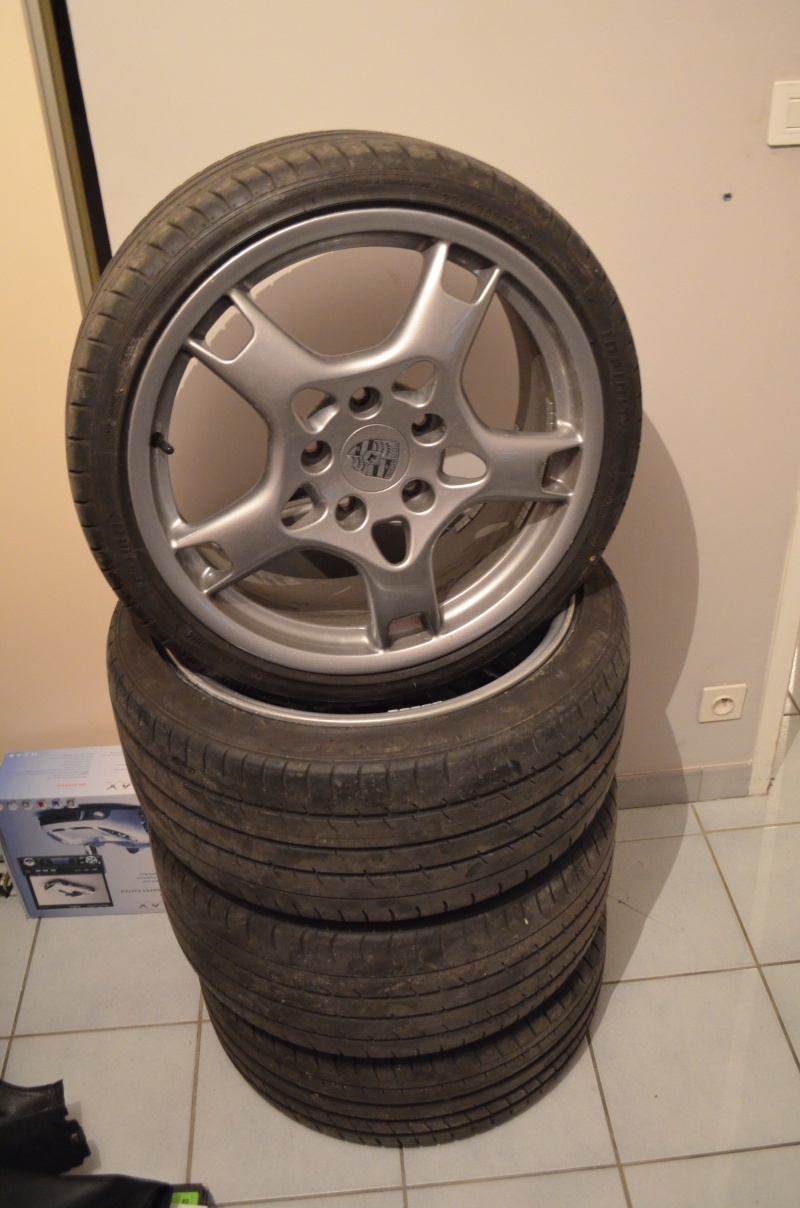

L'air n'était pas ma priorité, avant l'air je cherchais les jantes, je voulais les "griffes de homard" de chez porsche, jantes en 19 pouces "généralement" en 8 et 11 de large. Je dis généralement par ce que j'ai eu un coup de bol, alors que quelques set en 8 et 11 de large à un prix raisonnable me sont passé sous le nez, en décembre 2015 j'ai eu la chance de trouver un set en 8 et 9.5 de large se qui est plus que suffisant pour mon humble tdi :icon_biggrin:
Voici donc les fameuse roupette

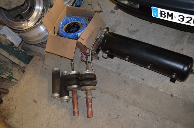

Donc c'est un kit manuel HPS avec cuve air lift et compresseur viair :icon_smile:

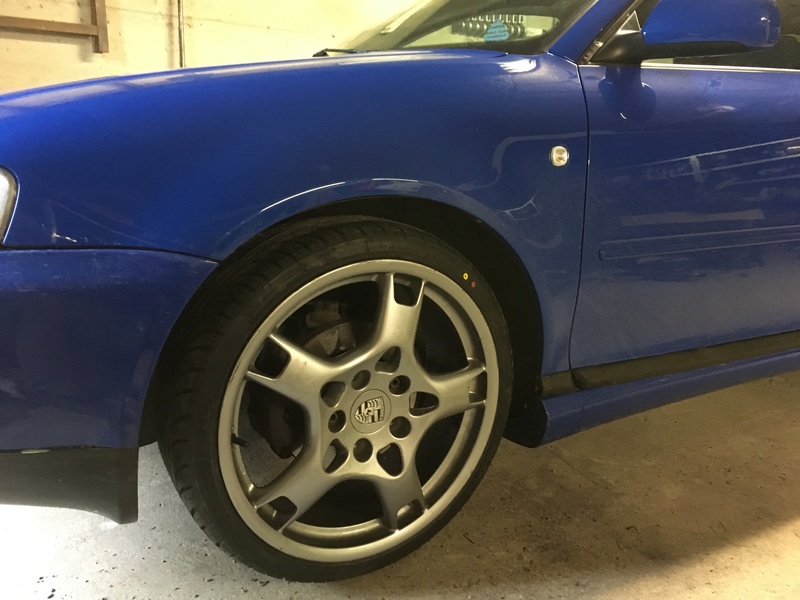

Début du mois j'ai changé les pneus des porsche pour des dimensions plus petite, j'avais fait un petit essaie

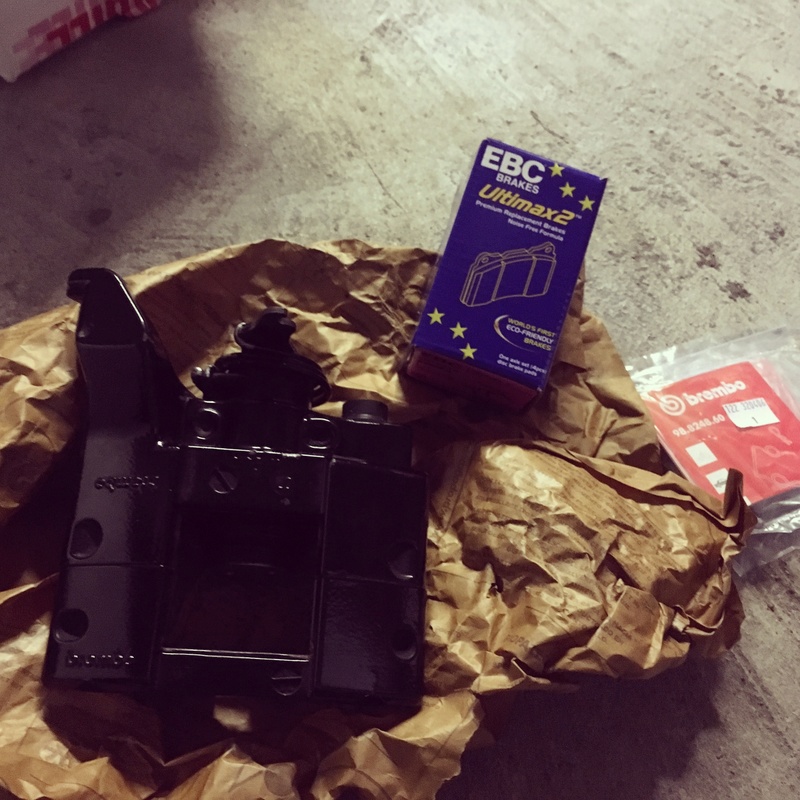

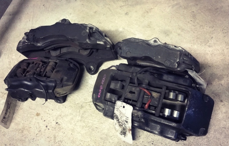

J'ai eu l'occas en octobre dernier de faire une bonne affaire sur 4 étriers de frein de touareg v10 tdi
Après ça je me suis mis à la recherche de 2 étriers de frein de parking pour faire un montage arrière "type supercar", assez difficile d'en trouver sans y mettre un rein mais après quelques recherches j'ai fini par trouver ça, j'en ai profité pour acheter plaquettes de frein et les goupilles pour les plaquettes

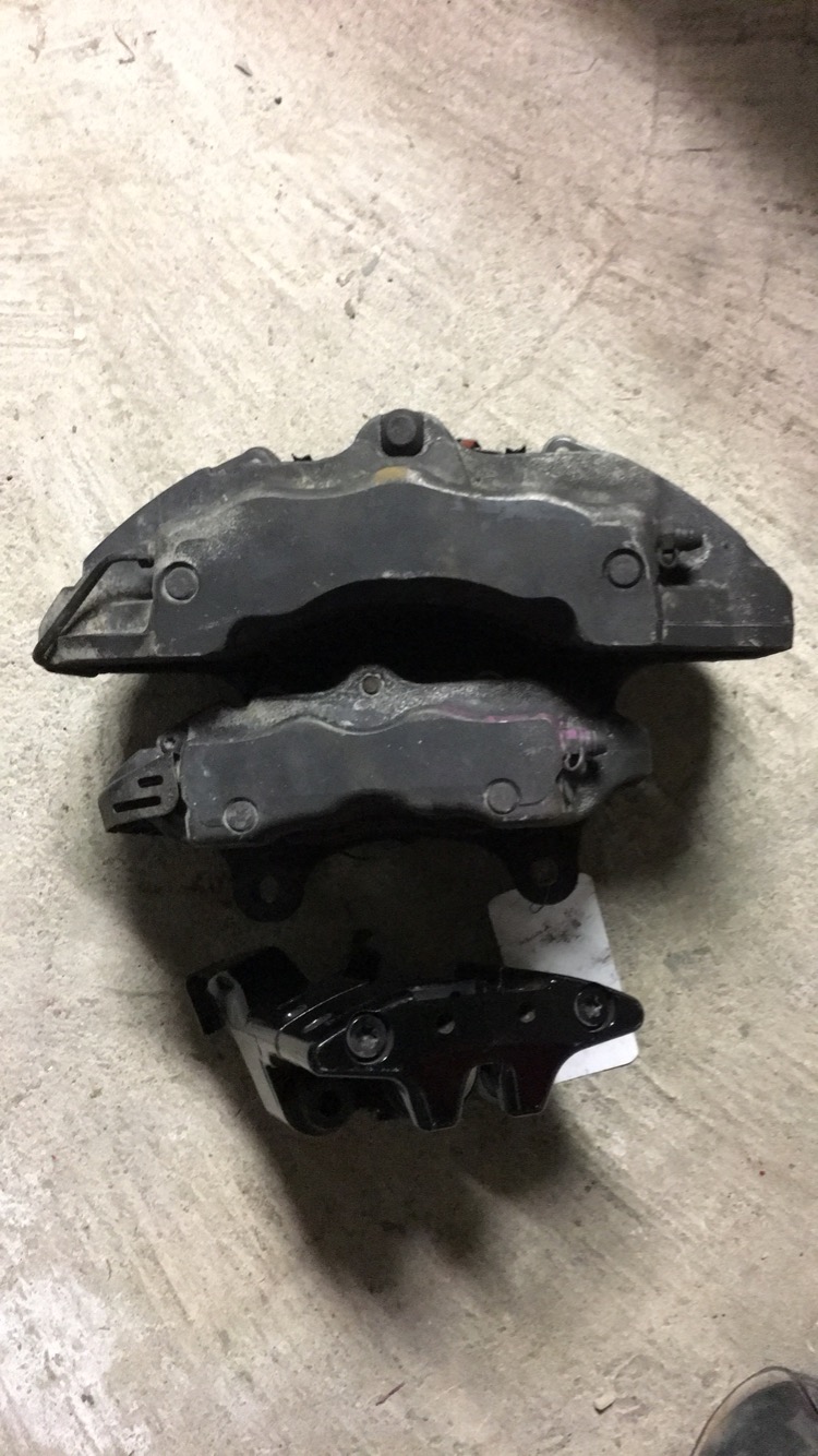

Voilà donc les 3 types d'étrier
- 6 pistons avant
- 4 pistons arrière
- frein à main

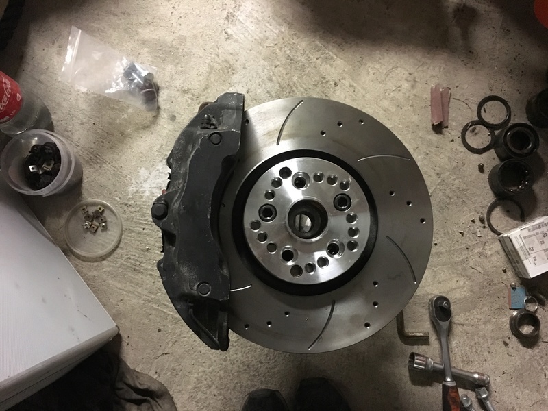

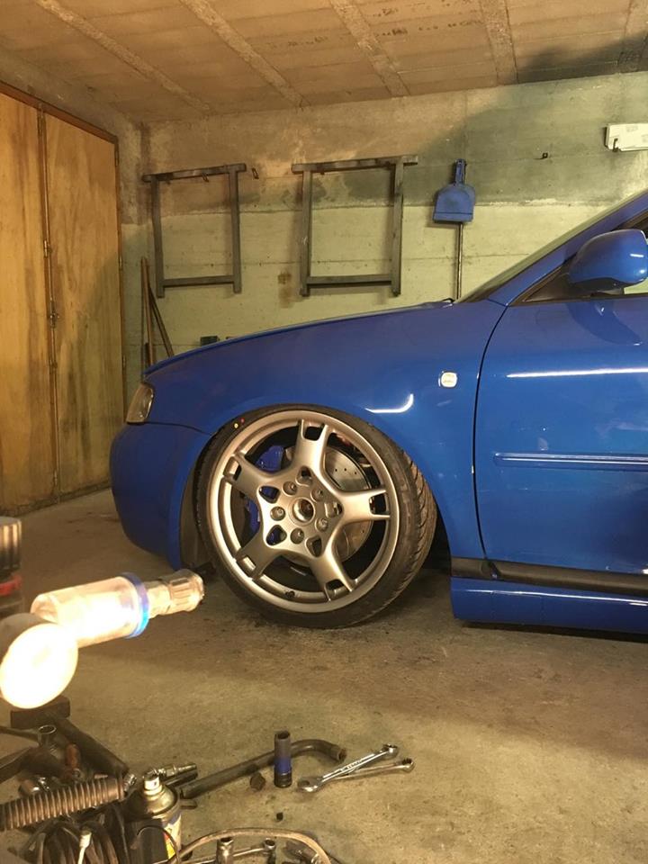

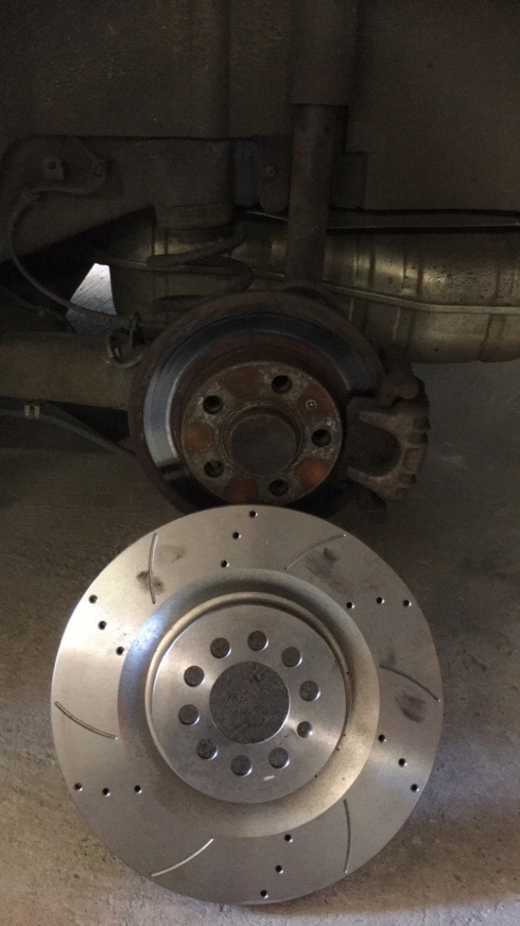

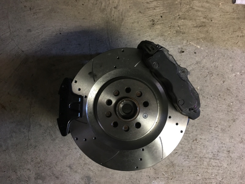

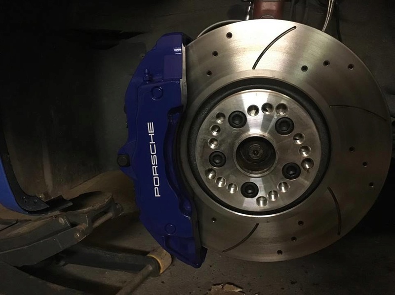

Après achat de 2 jeux de disque, 334 mm pour l'avant et 323 pour l'arrière, j'ai fait des petits essaies.
Donc pour l'avant ça donne ça

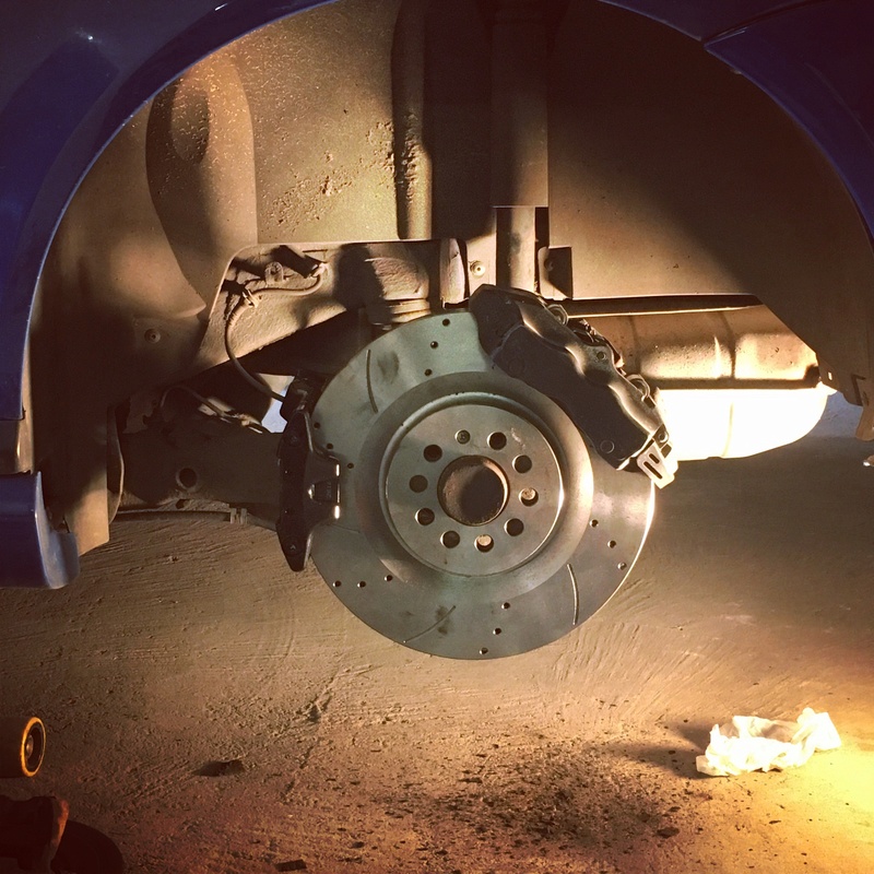

Et pour l'arrière ça donne ça

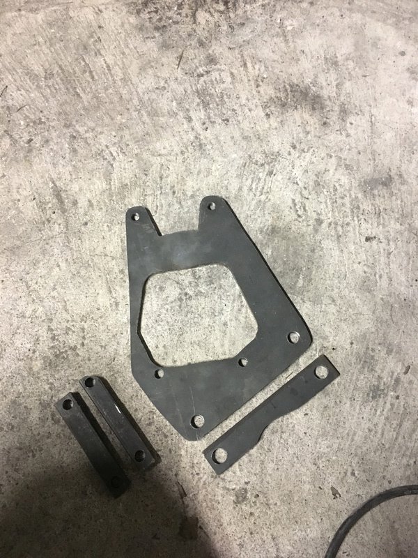

Maintenant je suis en pleine réflexion pour me fabriquer les cales pour le montage arrière, la suite au prochain épisode :icon_wink:
Ta double sortie est en biais ? comme sur les leon top sport 6318198604511679.jpg
Non en faite j'ai coupé les 2 sorties d'origine, bouché celle de gauche en y soudant une pastille ronde, et souder une double sortie du type suivant sur la sortie de droite
Je pensais installer un silencieux de top sport mais il y a rien en occas par chez moi et vu que j'avais cette sortie (que je devait monter sur mon ancien daily), j'ai fait avec :icon_wink:
Oui ça va, c'est pas parfait mais ça passe ^_^

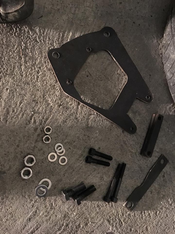

Après avoir pas mal cogité, semaine dernière j'ai enfin fini mes cales :content:
Ça donne ça (un coté)

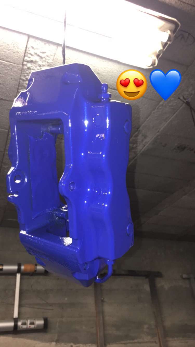

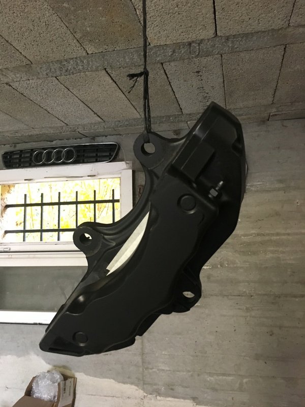

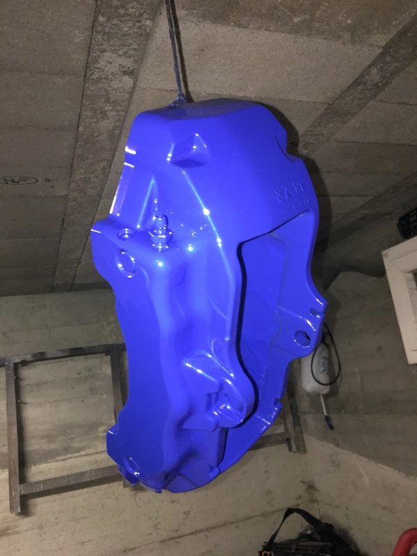

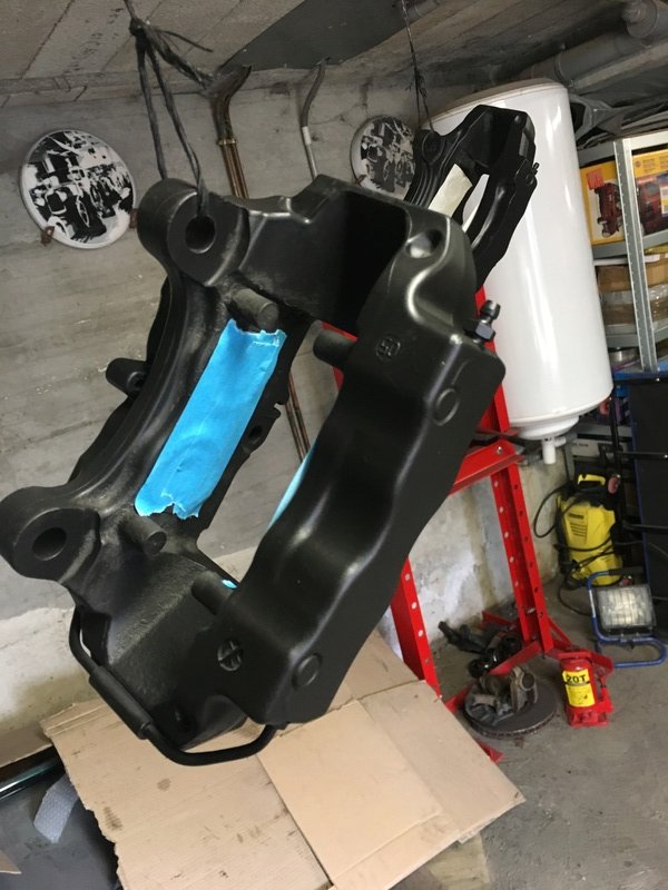

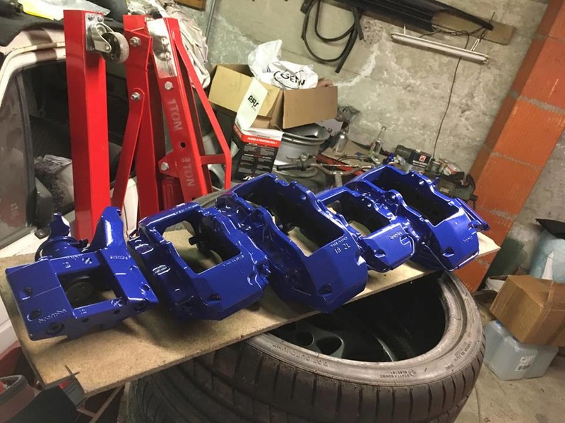

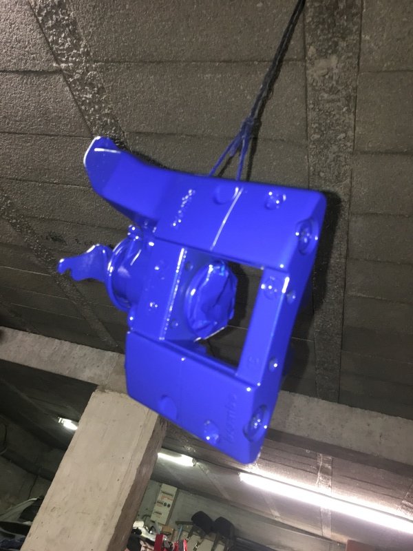

Du coup se week ça était peinture des étriers, j'ai poncé et mis une couche de bombe de peinture haute température sur les étriers 4 et 6 pistons en guise d’apprêt (j'avais ça en stock), et pour ceux de frein à main vu que la peinture était propre je les ai uniquement poncé
Et voila ce que ça donne une fois peint :lover:

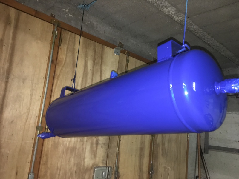

Et pour finir, c’était pas prévu tout de suite mais vu que j'avais fait un peu trop de peinture, j'ai peint la cuve pour l'air ride

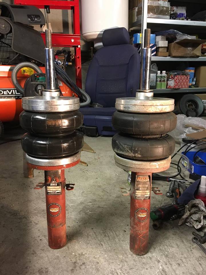

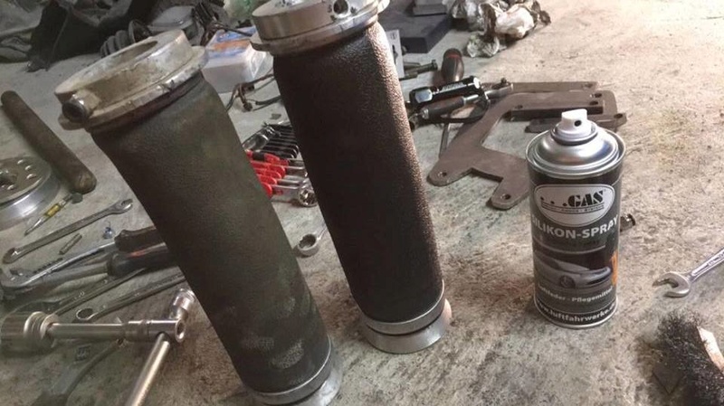

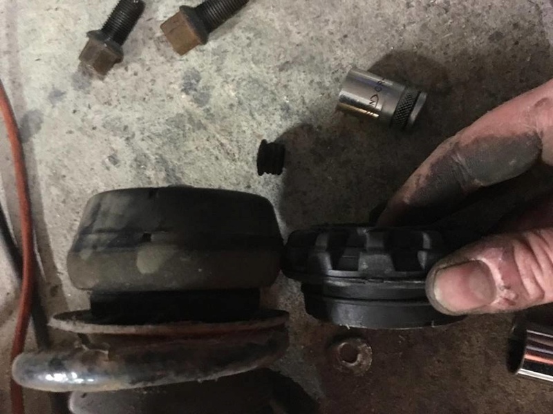

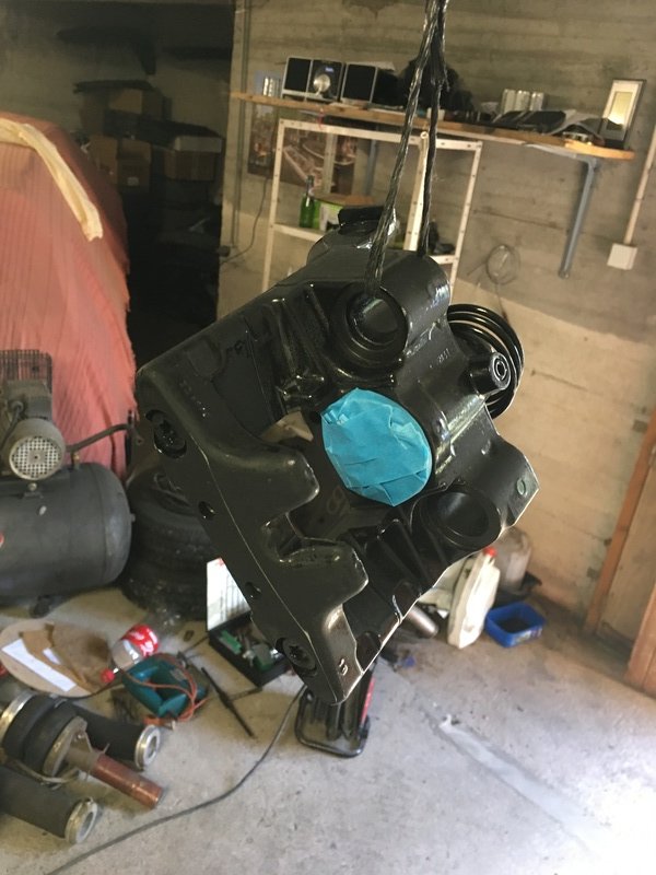

Nettoyage des amortisseurs/boudins avant arriere et graissage avec une bombe de produit spécifique

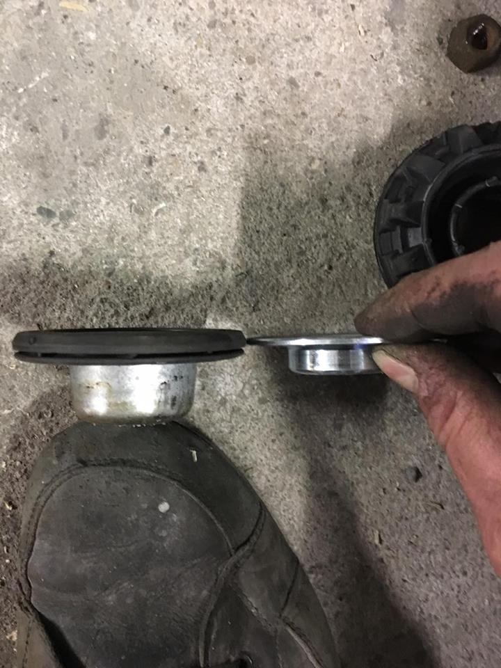

Montage avec des butées d'amortisseurs courtes (photos pour comparer)

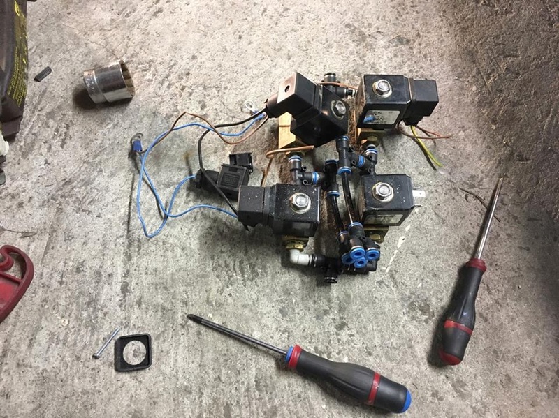

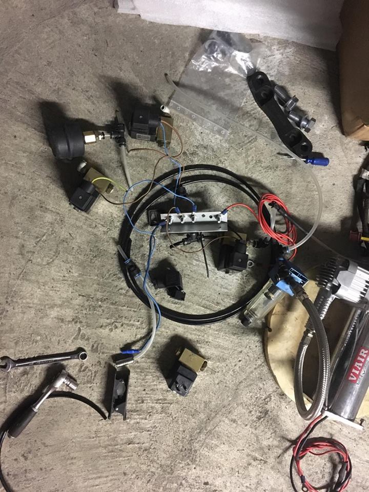

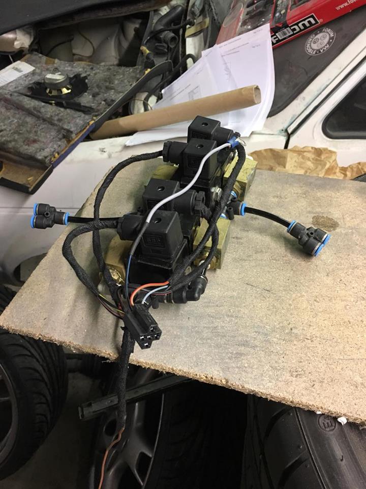

Ensuite je me suis occupé des électrovannes pour faire quelque chose de propre
Réflexion sur la disposition

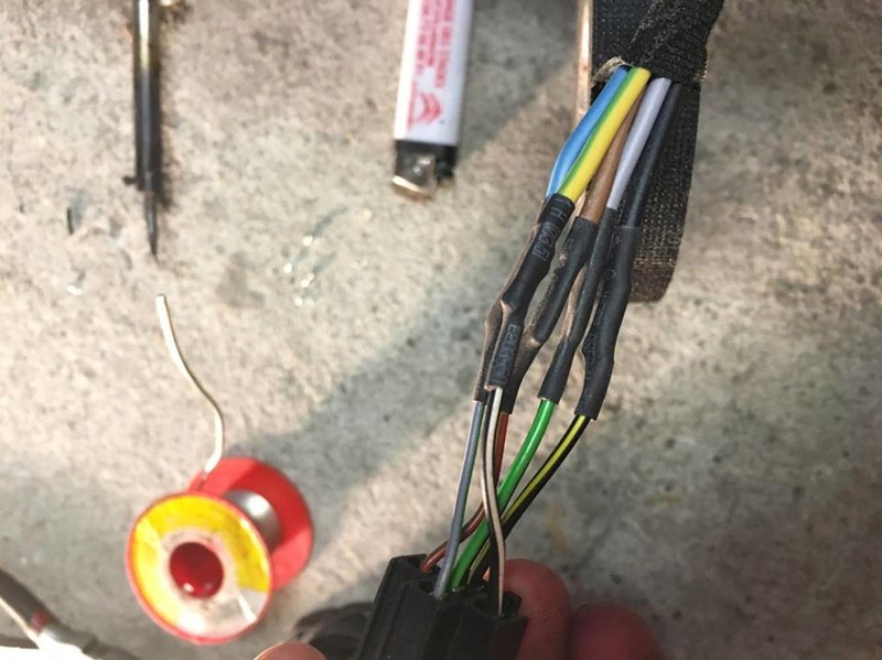

Puis disposition final avec un faisceau refait propre

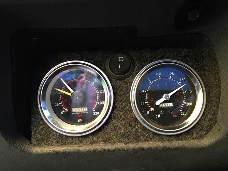

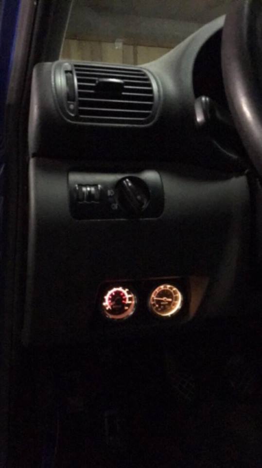

Installation des manos dans un petit vide poche proche du volant, pas très visible mais ça passe

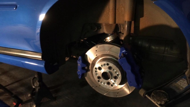

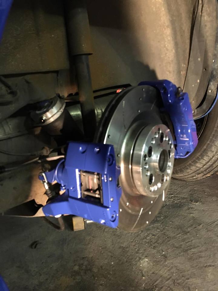

Maintenant coté frein:
Étriers qui attendent le montage
Les cales avec la visserie neuve avec un indice de sécurité de 10.9 et 12.9

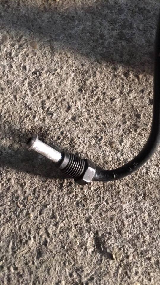

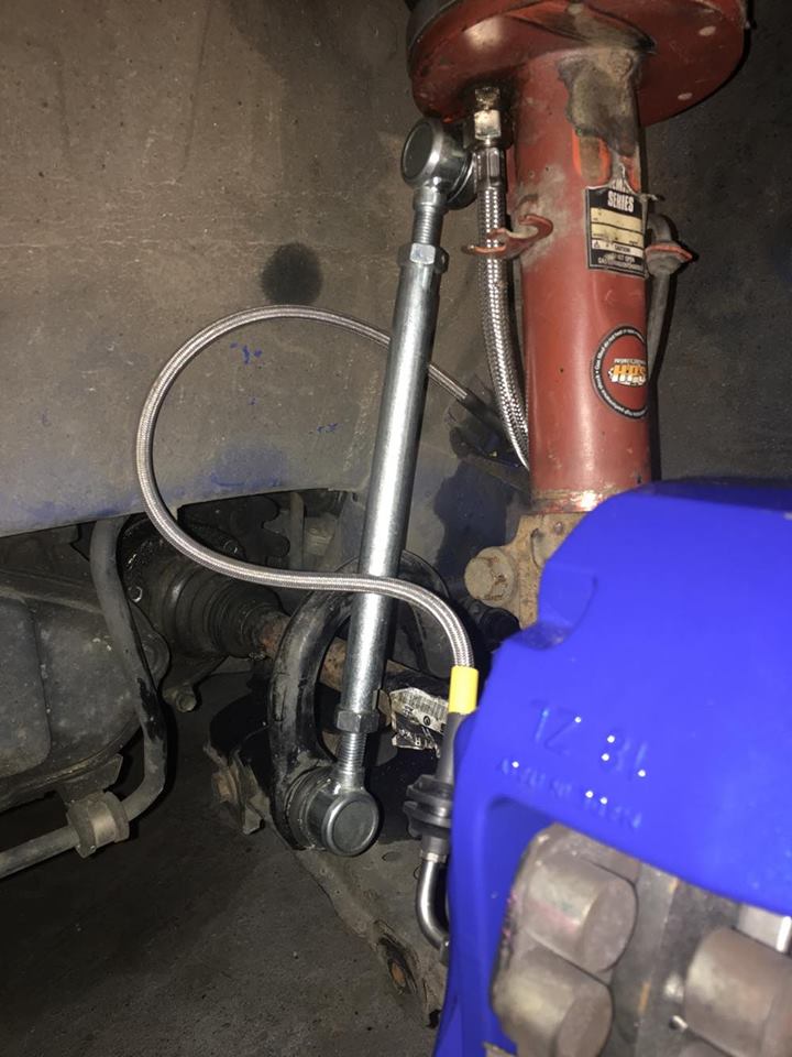

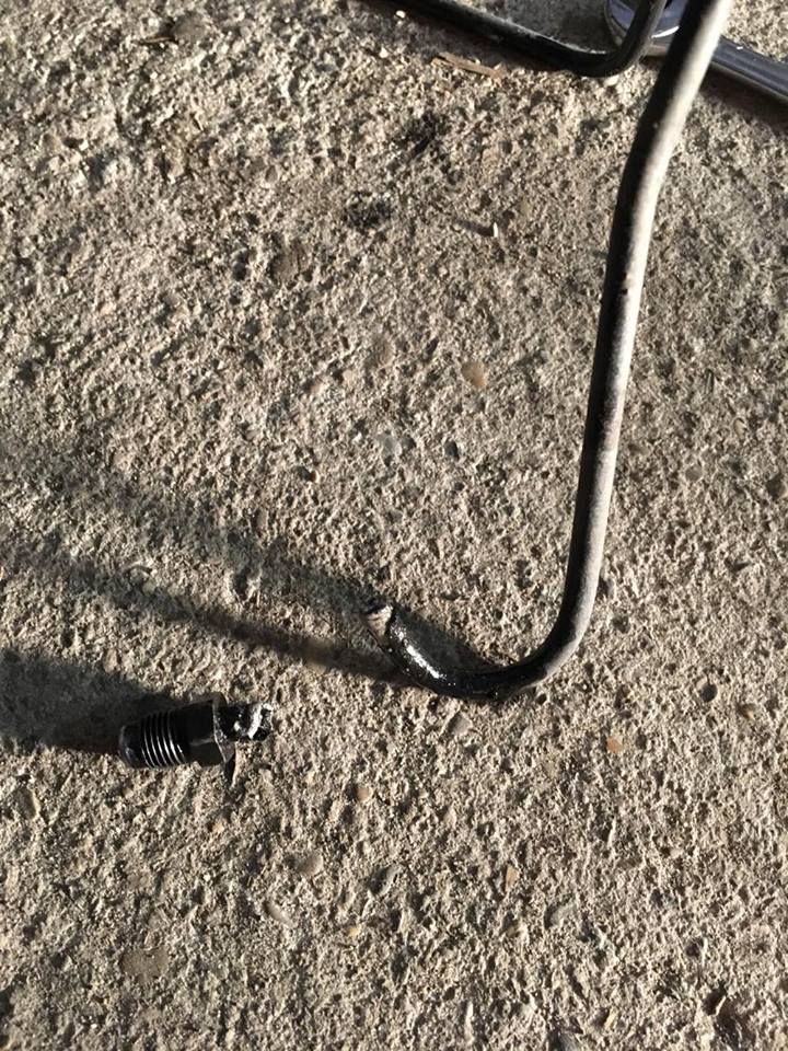

Puis quelques soucis au démontage des tuyaux...
4 durites aviations et 2 câbles de frein à mains neuf plus tard, voilà se que ça donne :eldiablo:
A l’arrière
Et à l'avant

Puis on mets les roues et la pose à terre

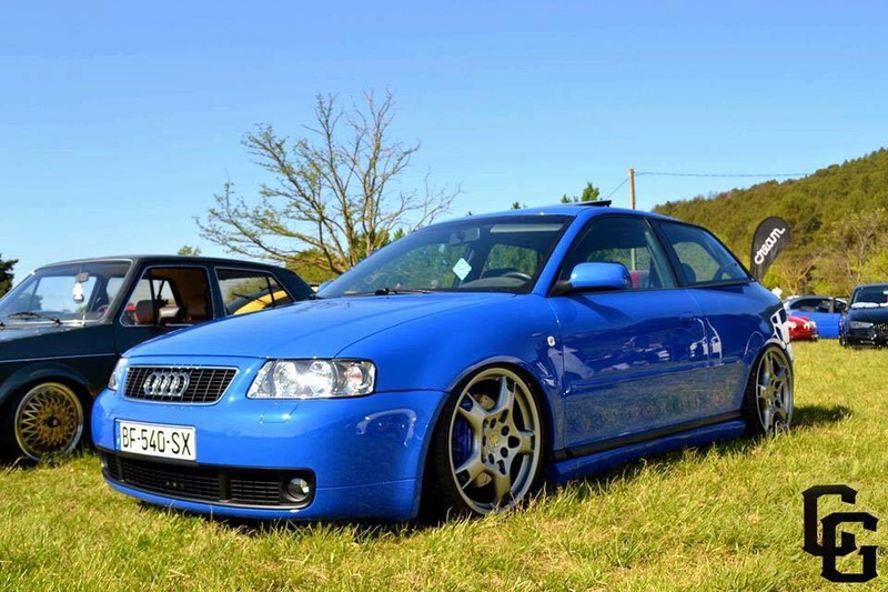

Je l'ai terminé juste à temps pour le spring event, la descente la-bas à était sont baptême du feu avec quelques petits problèmes de fuites d'air et un fusible grillé sur la route..
3 photos de là-bas

Superbe montage tes freins. Tu est resté en taille de disque origine à l'arrière ?
Merci les mecs :)
Non j'ai mis un peu plus gros :bigsmile:
