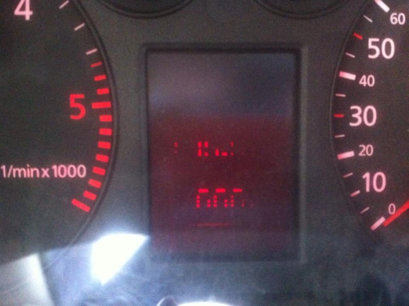

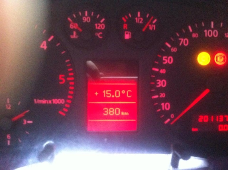

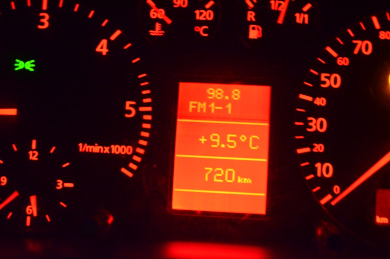

Septembre je me suis occupé du compteur, l’écran LCD au centre était complètement illisible. Par contre le remplacement à était vraiment chaud mais je m'en suis plutôt bien sorti au final
Avant
Après

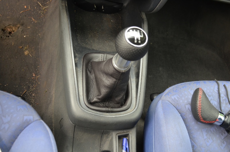

Et pour finir semaine dernière j'ai commandé un nouveau pommeau de vitesse, c'était vraiment plus supportable l'autre :bleble:
Beau boulot :bien: , c est galère a faire le PI ? Ta acheté un écran neuf ?
C est agréable de retrouver de la puissance je sais ce que c est ! ^^
Merci, oui en faite c'est ressouder qui est galère si on a pas un fer avec une pointe ultra fine
Oui surtout que mon ancien daily en fessait 150 donc c'était un peu chiant :bleble:
Félicitations pour la remise en forme de cette 8l☺
Merci, j'ai encore pas mal de boulot :icon_razz:
Beau boulot!
Où as tu acheté ton écran ? T'as pas un petit tuto ou des photos. Ça pourrais servir à pas mal de personnes (dont moi je l'avoue)
ca m intereserait ausi bien , un petit tuto ou explication si tu l a fait toi meme , je pourrai remplacer le mien ,avec l affichage de l odb et brancher l odb sans changer le tout le compteur , si c est possible
Il y a la nappe a dessouder/ressoudé et c est tout :p mais moi ce qui me fait peur c est les étape avant et après :p
Merci, oui j'ai pris l’écran sur Ebay
Pour les tuto il suffit de chercher pour trouvé :icon_wink:
http://forums.audipassion.com/topic/112029-tuto-demontage-compteur/
http://forums.audipassion.com/topic/106485-changer-lecran-lcd-de-lordinateur-de-bord/
Mais je vous de-conseil si vous avez pas un fer à souder comme celui de la vidéo qu'il y a dans le tuto du changement d'écran

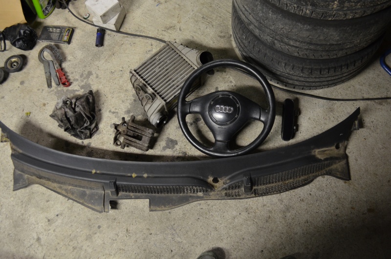

Ensuit des bonnes nouvelles, j'ai profité de mon lundi de repos pour aller faire un petit tour en casse et j'ai trouvé plusieurs pièces qui était HS sur la mienne et un petit bonus :icon_razz:
Donc en pièces nécessaire : échangeur, baie de pare brise et étrier arrière droit
Et le bonus un volant cuir et une poignée passager lisse (sans serrure)
Il me reste plus qu'à installer tout ça!

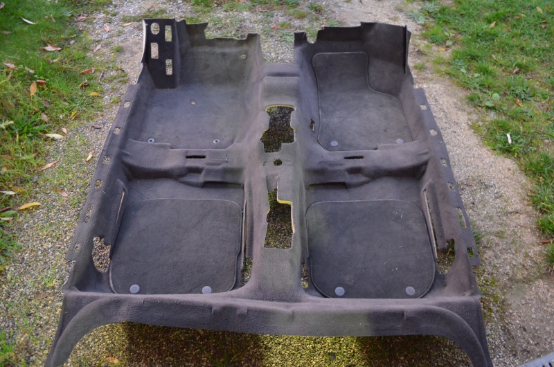

A mon retour je me suis remis sur LBC pour voir s'il y avait de nouvelle annonce sur les autoradio, et là je tombe sur une annonce d'une A3 en pièce qui date de septembre que je n'avais pas vu. Je tente donc ma chance et j'envoi un mail, et la bonne nouvelle le gars a encore pas mal de pièces et surtout ce qui me faut qui est : autoradio concert, chargeur cd et la moquette intérieur. Le mardi après le taf je suis donc allé chercher tout ça.
La moquette à une petite trace d'usure mais se sera toujours moins pire que ce que j'ai actuellement et avec un tapis neuf ni vu ni connu :bigsmile:

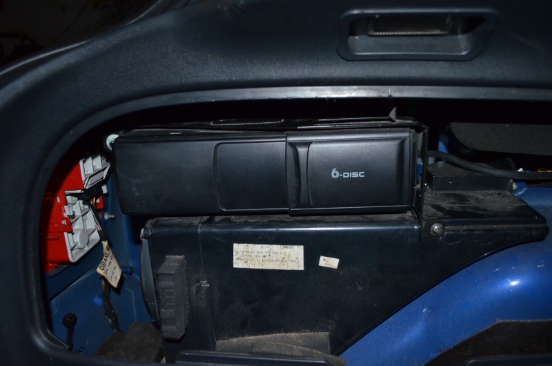

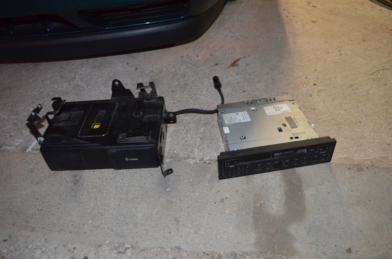

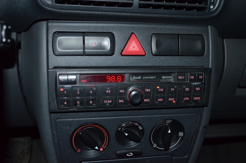

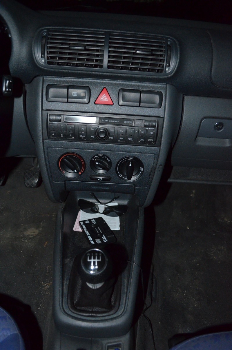

J'ai monté mon chargeur cd sans problème, par contre l'autoradio lui petit problème, l'emplacement de celui ci est trop petit :bleble: , je pense donc charcuter la façade de la console centrale pour qu'il s’intègre correctement :sic:
Oui erreur jr boin. C'est un concert de phase 2. Il ne passera donc pas sans changer la façade ou le,charcuter.
Belle achat tout ça !!!
Je confirme les dire de Matt pour l'autoradio ;)
Merci les mecs, ce weekend je vais voir pour opérer la façade :vert:

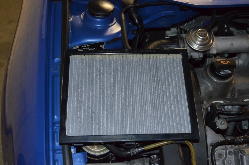

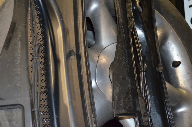

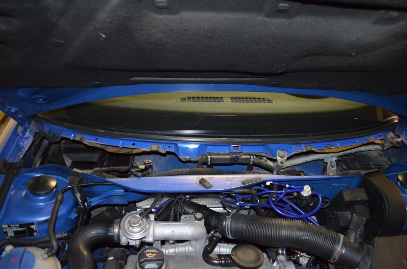

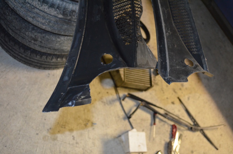

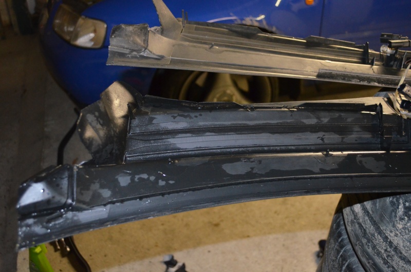

Sinon pour les nouvelles à la suite de mes achats j'avais remplacé l'étrier de frein ce qui me permet enfin d'avoir un frein à main efficace et j'ai aussi changé ma baie de pare brise.
La baie de pare brise était cassé de partout (de chaque coté et au centre) se qui fait que j'avais une entrée d'eau pile au dessus du filtre à habitacle qui n'était d’ailleurs pas présent et j'ai vite compris pourquoi.
Voilà quelques photos de la baie de pare brise, j'en ai pas fais pour l'étrier parce que j'avais les doit plain de liquide de frein :P
Petit nettoyage
Un filtre d'habitacle à charbon actif neuf
Et remontage

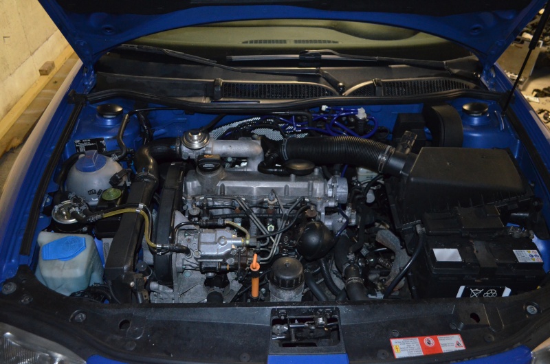

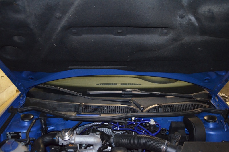

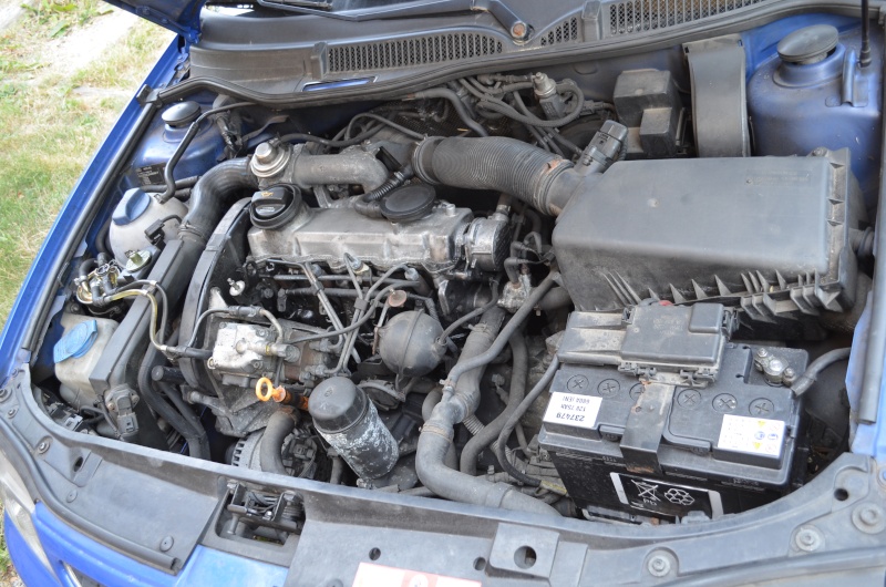

Photo du moteur à l'achat
Et actuellement après un bon nettoyage, il me restera plus qu'à remettre le cache d'origine
Et pour finir l'autoradio après la découpe de la façade

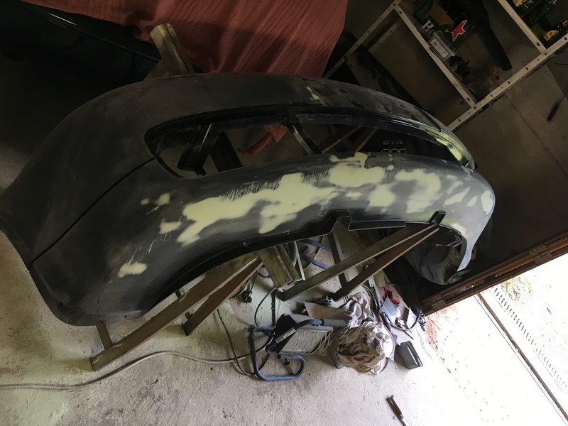

Voila donc les dernières nouvelles, normalement je devais laisser les PC d'origine mais bon la frénésie du tuning m'aura une fois de plus emporté :icon_razz: :icon_biggrin:

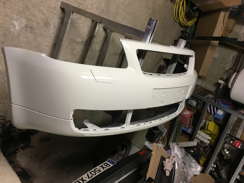

Cette voiture qui est celle d'un espagnol ma beaucoup fait envie, je vais donc passer en PC de S3 :eldiablo:
J'ai mis un bon moment pour en trouver à un tarif raisonnable étant donné que celle ci sont souvent accidenté à l'avant les pare-chocs atteignent souvent des pris exorbitant...

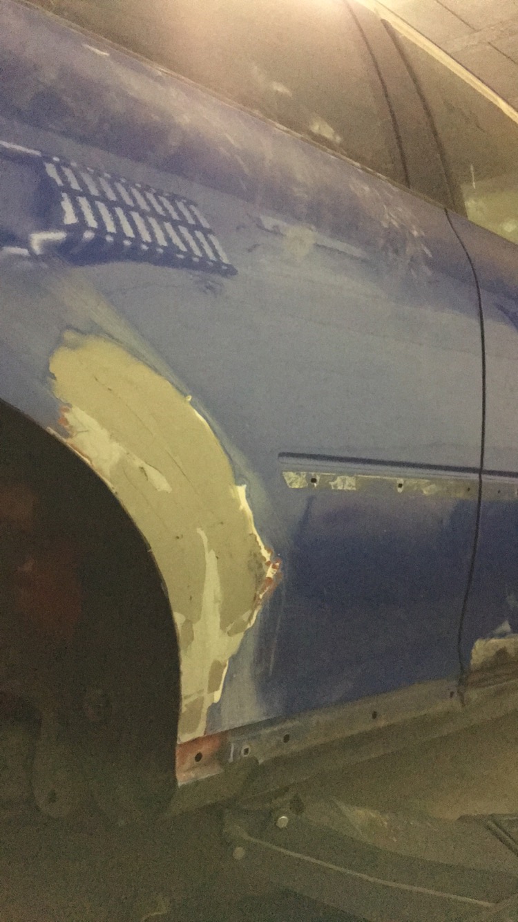

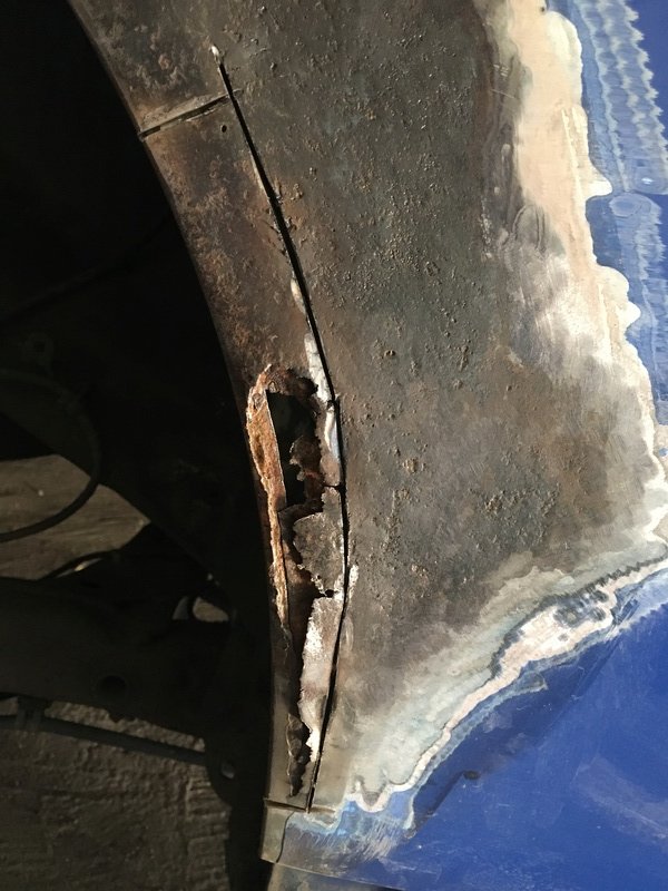

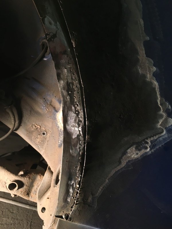

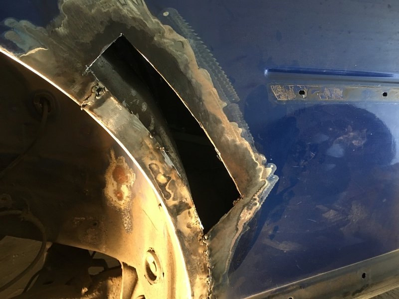

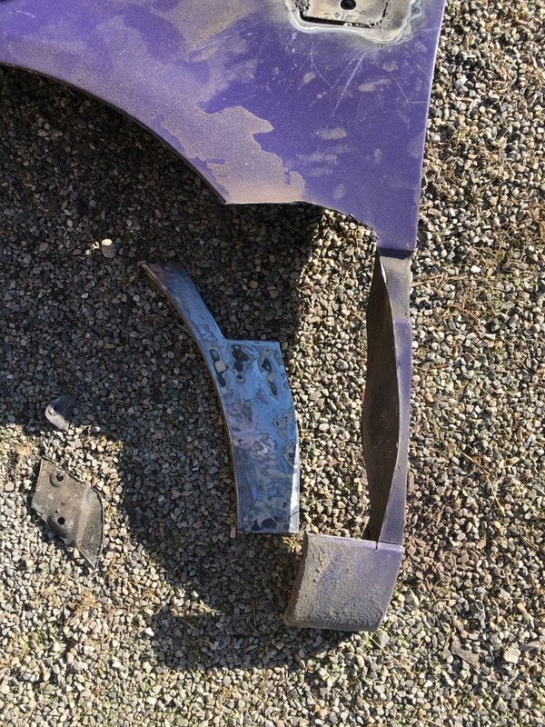

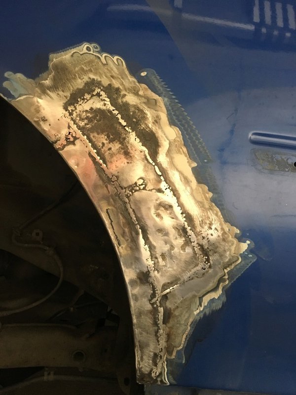

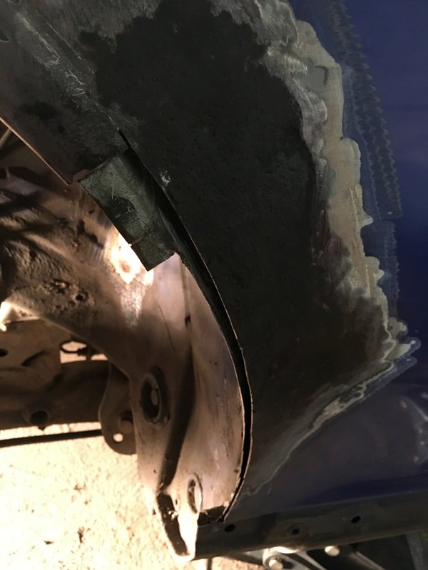

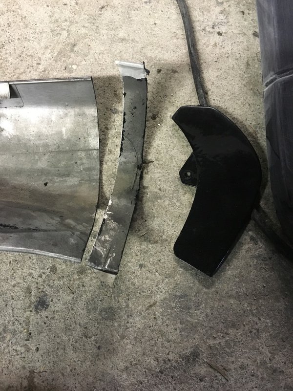

J'ai aussi réparé mon aile arrière droit qui avait un peu de mal à cause de la rouille et traité la rouille en bas de porte ainsi qu'aux gouttières du toit qui m'a occupé un bon moment :bleble:
Travail sur l'aile arrière (désolé pour les photos à l’envers, j'ai fais le upload sur servimg depuis mon téléphone et il a pas du apprécié :nixweiss: )
Découpe de la partie malade
Récupération d'un morceau sur l'ancien daily :ninja:
On ressoude

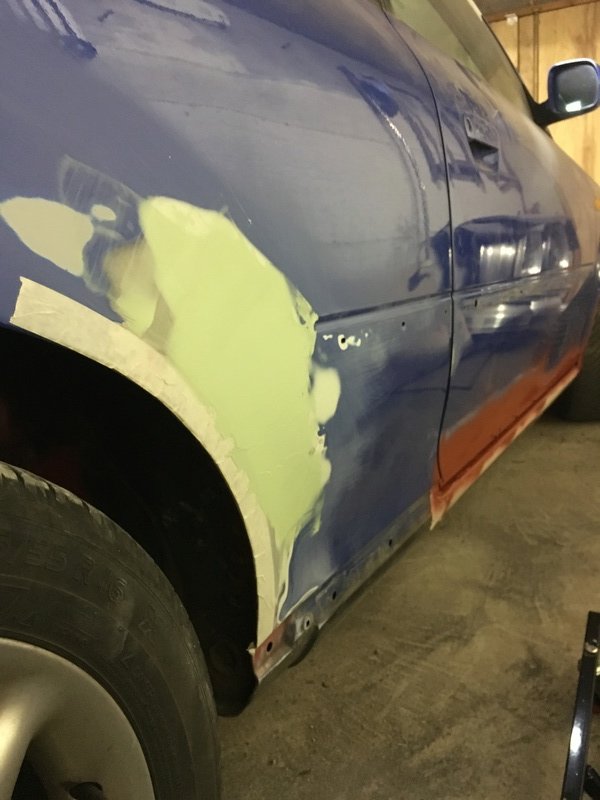

Mastic alu

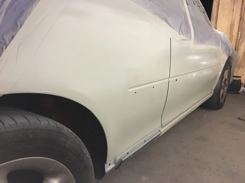

Puis finition
On termine avec l’apprêt

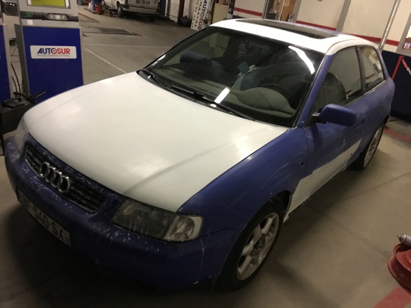

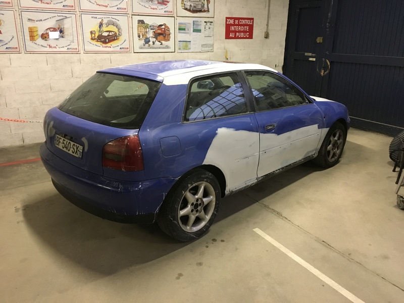

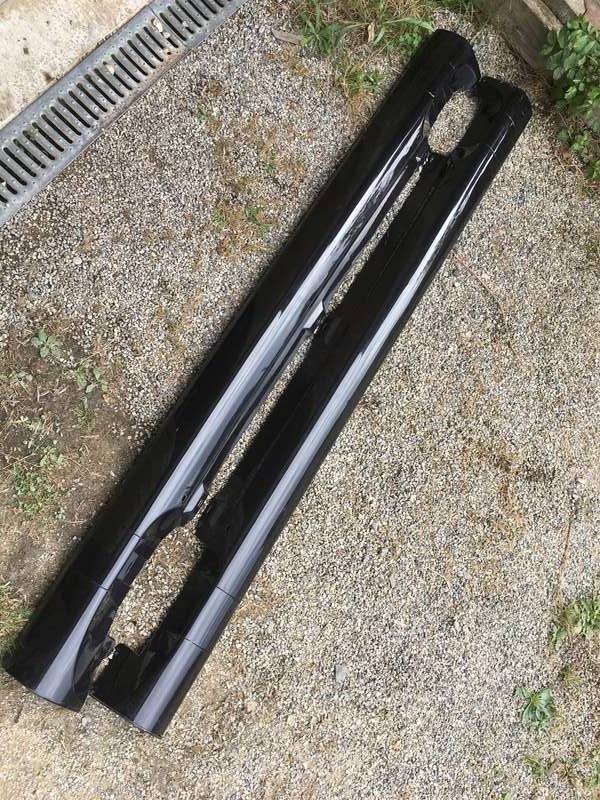

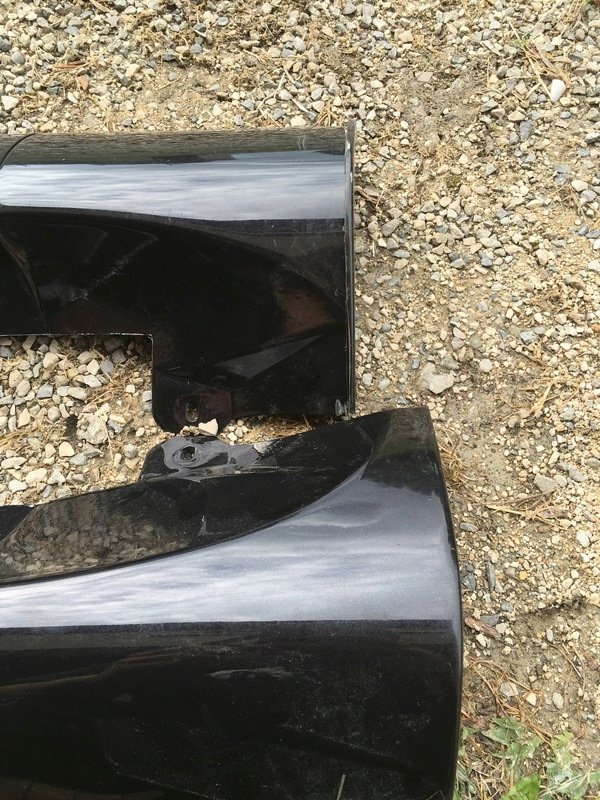

Pour que le latérale soit cohérent avec l'avant et l’arrière je lui installe des bas de caisse de Léon 1M qu'il a fallu que je raccourcisse un peu
Photo du PC avant en cour de masticage et en apprêt
Pour ceux qui se demande pourquoi j'ai pas enlevé les caches de lave phare c'est parce que ceux ci on étaient collé à la colle à pare brise et vu que je voulais pas les casser j'ai préféré les laisser comme ça ;)
Et la voila juste avant que je la laisse à mon carrossier
Pour l'instant elle est en cour de finition pour un passage en cabine fin de mois voir début janvier :icon_smile2:
