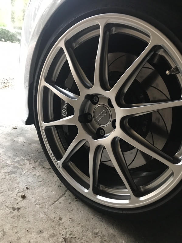

Update.
Nouvelles roulettes
-Des raeder motorsport en 9x20 ET52 9,3kg
- des dunlop sport maxx race dessus
-des platines réglables sur mes KW v3 de la marque integrated engineering
-une géo spécifique avec plus de 2* à l’avant de carrossage
Ça change énorme le comportement de la voiture.c’est plus la même!!!
Les coupelles réglables ont vraiment changé la donne.
Julien

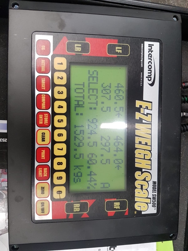

Tiens ma petite géo poids aux roues avec conducteur 70kg et 3/4 du plein
Julien
:AP-Smiles_138:
Y a deux trucs qui me surprennent!?
1/ C'est la légèreté de ton TT, qui si je ne me trompe pas n'as pas été allégé!/
Ton TT fait 1470kg sans conducteur et avec le plein, et le mien et celui de Evo font le même poids après un régime de 60 kg!!!
Il y a une des deux balances qui est fausse....
D'autre part, je suis impressionné par le faible écart qu'il y a gauche/droite avec 70kg le leste dans coté conducteur!!!
J'avais encore jamais vu de telles valeur sur une auto ''normale''
Modifié par laurent_d
Va écoute je pense qu’ils ont géré la hauteur de caisse pour pouvoir gérer le poids avant droit et avant gauche.
Pour le poids total je n’ai aucunes idées si c’est bon ou pas.
J’ai pas le plein complet avec ce poids.
Et j’ai échappement complètement libre ton je gagne quelques kilos,plus l’admission qui doit gagner un peu.
Donc je sais pas mais ça me paraît logique.
Ce qui est sûr c’est que la j’ai gagné en plus 5,5kg par jante avec les nouvelles,ce qui est top!!
