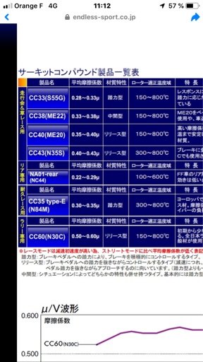

Laurent au Japon les MA45B existent pas.
ils me proposent cependant le CC35 typeE qui ont l’air d’avoir les meme specs.
Ce sont les mêmes plaquettes mais avec une réf différente?
a4010439f79123a6a41035048b3e3eb0.jpg&key=378ef91703e8aa2a5c0d5699934a78548ce4377a142f15f7484529962ba15f00

Je ne sais pas où tu as trouvé cà!?
Je suis allé sur le site de ENDLESS global et j‘ai trouvé les MA45B...

Sur le site japonais.
Julien
Je ne sais pas te répondre...
Ils ne semblent pas avoir toutes les références!?
Les CC35 typeE semblent être des plaquettes pour les track day pas des plaquettes de course d'endurance comme les MA45B.
Mais pourquoi aller sur le site japonais alors qu'il y un site pour l'Europe!?
Attention! Les problèmes que tu as eu viennent vraisemblablement des disques.
Monter des MA45B qui tiennent de plus hautes températures que les ME20 risque d'amplifier le problème.

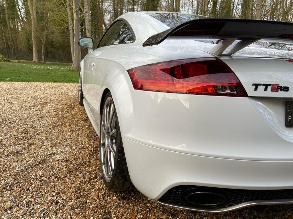

Bonsoir à tous,
J’espère Ue vous allez bien en cette période de confinement...
Bon je voulais profiter de vos lumières.
Grâce à mon FIS-control je peux avoir mes données en temps réel.
Aujourd’hui en faisant des courses de première nécessité j’en ai profité pour sortir le bolide.
2-3 arsouilles pour vérifier les données.
Température extérieur 25 degrés.
Température d’admission en accélération entre 38 et 40 degrés.
Dès que je n’accélère plus je remonte à 45 degrés.
Je souhaiterais savoir si cela vous paraît normal.
Je rappelle que j’ai admission racing line et j’ai echangeur forge gros model.
Pour le plaisir quelques photos de la bête
