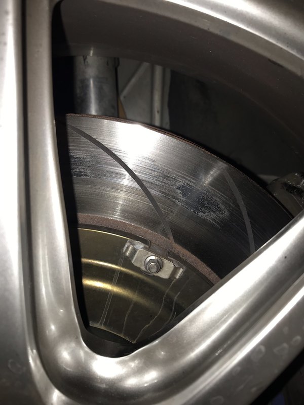

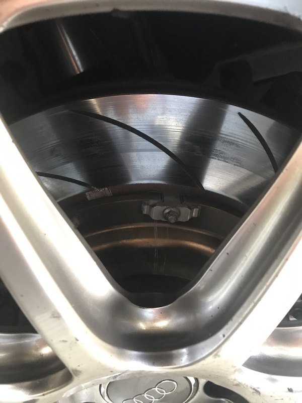

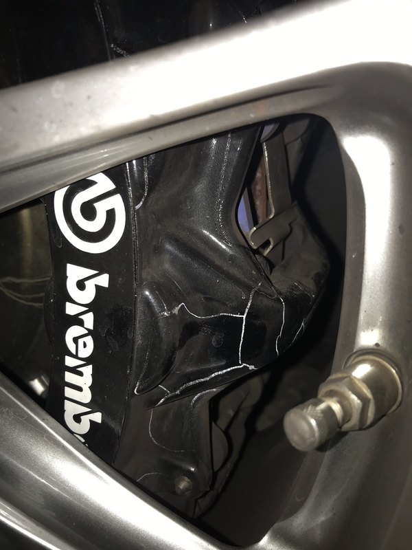

Suite à la vérification de ma voiture après la sortie circuit tout va bien.
A part deux trucs sur les freins qui m’interpellent.
Tout d’abord ces sortes de marque sur les étriers comme si ils étaient fissurés mais ça a l’air d’être que la peinture.(avec le flash ça ressort bien)
C’est normal?
Ensuite les disques ont l’air d’avoir pris cher mais là j’espère que Laurent va me répondre que c’est du dépôt de plaquette sur les disques et que ça va s’enlever avec le temps.5ee95c99cd9e17debb4e9ebea97853cf.jpg
Julien
Pour les étriers c'est bizarre...On dirait qu'il y a un liserai de retouche qui est noir par endroit et qui a blanchi à d'autres par la chaleur.
Tu les a acheté où tes freins?
Pour les disques, ce sont des points de sur chauffes. les plaquettes ne semble pas avoir un appuis uniforme sur les disques.
As tu des vibrations?
C'est quoi comme disque?
J’ai acheté le kit complet à une entreprise anglaise.
Le kit est certifié OEM.
Ce liserai de retouche serait pour cacher quoi?
Oui j’ai de légères vibrations maintenant.
Les disques sont des brembo avec des bols fait maison par l’entreprise à qui j’ai acheté le kit.

C'est quoi comme société?
Tu les as acheté un prix normal ou discount?
Les plaquettes sont des ENDLESS?
En tout cas les disques ne supportent pas la chaleur.
Ces dépôts vont normalement augmenter à l'usage ainsi que les vibrations comme les disques d'origine.
A voir si ça disparait en usage normal mais c'est pas bon signe.
Pour les étriers c'est pas evident a voir sur la photo, mais en zoomant, on dirait que que la peinture est fendu sous les liserais, comme cela avait été retouché.
Il faudrait les nettoyer pour mieux voir.
En tout cas j'ai jamais vu ca...
Sur mon A3 la peinture grise des Brembo avait jaunie.
Sur mon TT la rouge du sigle RS de mon premier jeux d'étrier était devenu gris.
Je pense qu'il faut te retourner vers cette société et leur demander des explications.

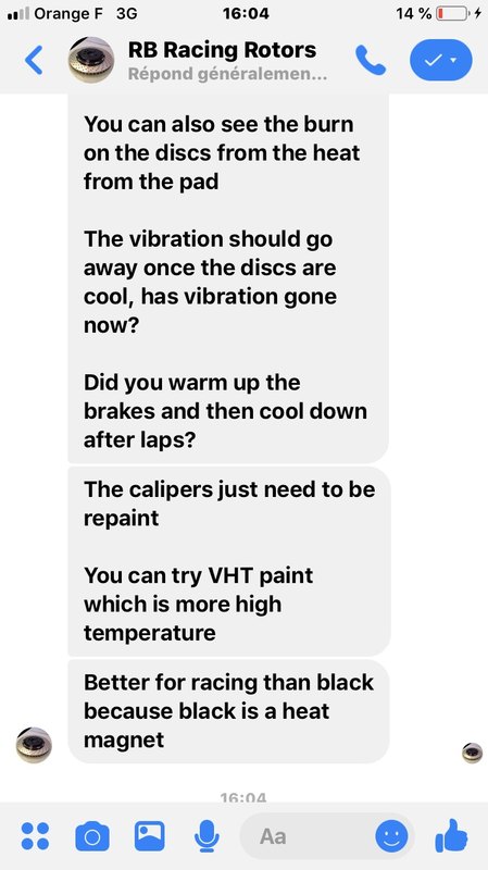

Ok je vais les contacter et voir ce que ça donne.
Je te remercie
Julien

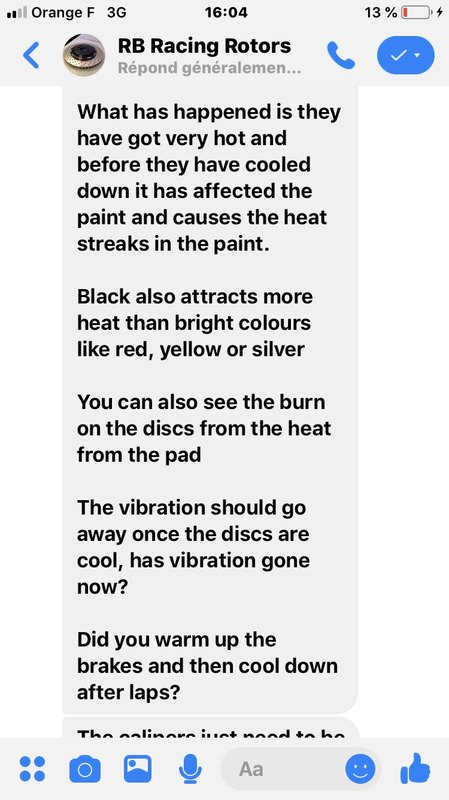

L’entreprise me dit que c’est parce que je n’ai pas des plaquettes assez agressives et qu’elles ont trop chauffées.
Pour les étriers ils m’ont pas encore répondu.
T’en penses quoi toi?
Julien
Pour les disques, il y inadéquation disque plaquettes c'est sûr.
Les MX72 fonctionnent très bien sur les disques Carbopad mais avec des disques Brembo ????....
Sur mon A3 je roulais avec des Pagid RS29 et j'ai eu peu ou pas de problème de mémoire avec.
Le seule inconvénient s'est qu'elles s'usent vite. Je faisait 40/45 tours avec un jeux de plaquettes alors que j'en fait le double aujourd'hui avec les MA46B alors que mon TT fait 100 kg de plus, 60 Chevaux de plus et que je roule 40 ou 50 secondes plus vite qu'à l'époque.
Elles usent aussi plus les disques.
Pour les étriers, ma premières pensée et j'espère pour toi que c'est le cas. C'est que cette société achète des lots d'étriers avec des défaut de peinture ou d'occasion, les repeignent ou les retouches.
Ca expliquerait pourquoi ils ne vendent pas le kit brembo normal des des étriers et des disques "fait maison" un un prix cassé
A noter qu'ils ne semblent plus vendre d'étriers brembo...
La deuxième serait que ce sont des copies et non des Brembo.
Vu d'ici je pense que seule la peinture est fissurée. Je ne pense pas que ce soit l'étriers.
Ils vendent encore des étriers brembo et même des étriers AP racing et même des AP racing pro5000r qui sont le must du must apparement.

Bon, si ça part et que ce n'était que superficiel , c'est déjà ca!
A surveiller quand même.
Si ca revient et que les vibration s'accentuent c'est que les disques ou que le combo disques/plaquettes ne fonctionne pas.
Et surtout fait un tour de refroidissement après une session.

Bon en tout cas ce n’est pas structurel pour les étriers donc même si ils sont craquelés c’est pas très grave.
Du moment que ça fonctionne et freine.
Il m’a certifié que c’était des vrai brembo et vu le nombre de personnes mettant un bon avis sur le net je pense pas qu’ils vendent des contre façon.
A 2200e le kit à la place de 4000e ça valait le coup.

Je pense aussi que c’est peu probable que ce soit des faux par contre c’est pas normal que la peinture craquelle et très étonnant que la peinture semble avoir été retouché.
Il y toujours une raison, plus que commercial quand on vend à 50% du prix normal.

Pour info, j’avais acheter aussi le kit brembo gt 6 pistons à eux en pensant que c’etait Sérieux sauf que le mec a qui j’ai vendu le ttrs à comparer le kit à un vrai kit monter sur un ttrs dans un garage d’un amis préparateur et il s'avère que les étriers doivent être des second monte reconditionner et repeint (déjà je me rappelle quand je les avait acheter avoir de la peinture sur les joints des entourage de pistons) et les bols des disques ne sont pas du kit brembo. C’est un peu un kit fabriquer avec différents éléments et refait à neuf.
Je l’ai appris qu’a La suite de la vente de la voiture, bon j’ai jamais eu de soucis mais bon ils vendent sa comme des kit OEM ce qui est faux.
Merci pour l’info!
Après de la seconde monte est pas un problème si c’est bien remis en état.
De toute façon à ce prix là j’imagine bien qu’il doit y avoir un truc.
Julien
Chacun voit midi à sa porte!
Ce ne serait pas un problème s'ils étaient transparent sur l'origine de leurs freins, le fait qu'ils soient reconditionnés et que ce soit fait correctement.
Ils pourraient même jouer la dessus et offrir des couleurs sur demande.
Mais ce n'est pas le cas, il y a donc tromperie sur la marchandise, c'est malhonnête.
De plus ils n'offrent pas de SAV. Ils auraient pu te proposer reprendre les étriers et les repeindre plutôt que de t'expliquer comment te passer de leur aide.
Et ils ne sont pas non plus capable de te proposer une solution pour ton problème de disque.
Si en fin de compte le rapport prestation/prix de convient, c'est très bien. J'ai pas à en juger.
Personnellement, ce genre d'entreprise de margoulins est typiquement celle/ceux que je fuis.
Tu n’as pas tord.
Ils font de la couleur sur mesure.
Mais moi j’avais préféré prendre du noir.
Après je vais voir si ce problème dure je vais prendre des disques différents (genre girodisc) et gère la garantie pour les étriers.

Mon préparateur me dit que 127 degrés de température d’huile c’est trop élevé.
Ils vont loguer la voiture semaine prochaine pour voir ce que disait les ratés.
Mais pour lui un radiateur d’huile serait pas de trop.
Pour les freins ils vont regarder si c’est que la peinture.
Je vous tiens au courant
Julien
