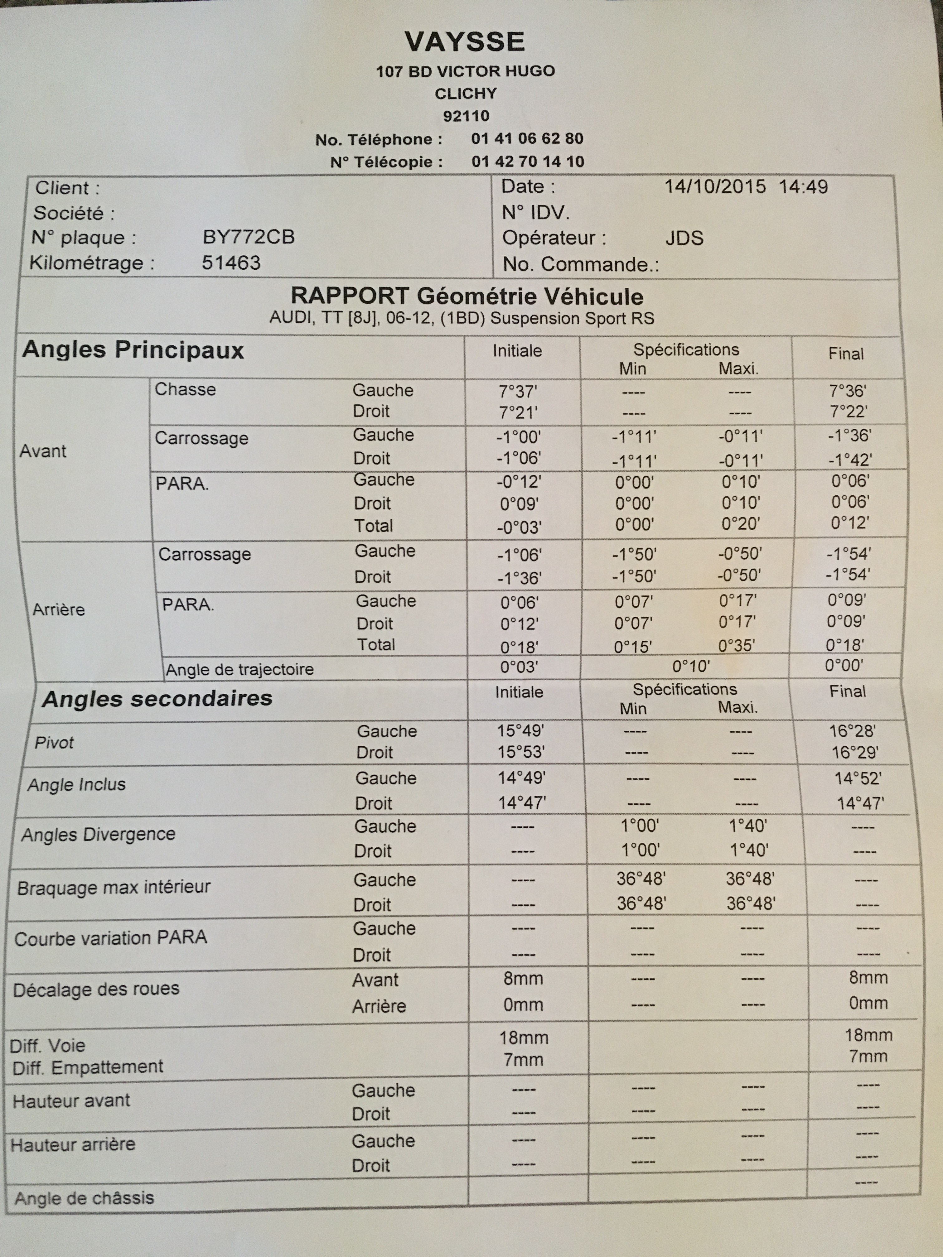

aujourdhui petite geometrie!!!
avec augmentation du carossage au maximum devant et pas au max derriere pour garder de l'homogénéité.
ca devrait etre plus incisif!!
la voiture tirait a droite avec le volant a gauche donc je preferais verifier si elle n'avait pas eu de chocs ou autre.et soulagement elle est nickel!!!
le dessous de la voiture est dans un etat proche du neuf!!!
par contre c'est marrant c'est le train arriere d'une golf 5 et la barre anti roulis arriere est minuscule!!!lol

Tu as obtenu plus de carrossage que moi à l'avant. Vous avez aussi joué sur les fixations des triangles sur le berceaux?
J'ai discuté avec Raeder Motorsport, ils m'ont dit que j'avais encore de la marge de ce côté là par rapport au réglage que m'a fait Eurofac.
Je suis aussi intéressé par ton retour sur les 2° de carrossage négatif à l'arrière. Ca me parait beaucoup. J'ai u 2°30' sur mon A3 et s'était trop. J'étais revenu à 1°45'.

Oui il a joué sur le berceau.
Je pense que à l'avant c'est nickel le carrossage que j'ai!!
Apres l'arrière on verra bien!si j'ai trop de carrossage ça va se sentir comment?(sur un Quattro)car sur une autre voiture je sais la réaction.
Ok donc ça me donne une idée de ce que je peux obtenir. J'ai plus qu'à trouver le temps de refaire une Géo par Raeder Motorsport. Eurofac travaille bien mais ils ne connaissent pas assez la TT pour en exploiter tout le potentiel, Raeder si. En plus, même s'il sont plus chers, ils ne compte pas leur temps.
Ca promet car avec 1°15' ça marche déjà bien!! :bien:

Moi le mec qu'il a fait la geo ne connaît pas les Audi TT rs particulièrement mais il fait énormément de Porsche et à fait beaucoup d'audi ou de Volkswagen donc même plateforme.
Et il est plutôt bien calé niveau geo.
Tu es basé ou Laurent ?
Car j'ai payé 135e et le boulot est très bien.a Clichy dans le 92
Donc concrètement tu as mis un gros carrossage négatif a l'avant et un peu moins a l'arrière, c'est bien ça ? Ça va améliorer ta stabilité mais je ne pense pas que le train avant va être plus incisif... au contraire non? Je ne maitrise pas bien tout ce sujet qui est très très complexe mais il y a vraiment 4 termes qui sont importants: carrossage positif ou négatif, le pincement ou l'ouverture ;)
Laurent peut tu m'expliquer stp, et en indiquant les termes positif ou négatif a chaque fois stp car ça me parle plus que les chiffres en valeur, ça me donne une idée quoi ;)
Merci
Alors je t'explique.
Le carrossage d'origine sur nos TT rs est plus élevé à l'arrière que a l'avant.surement pour avoir plus d'assise a l'arrière et un train arrière plus collé au sol en virage.
J'ai gardé ce réglage mais en diminuant l'écart.
Avant j'avais 1degres a l'avant et 1,5 à l'arrière.la j'ai un peu plus que 1,5 à l'avant et un peu moins de 2 degrés à l'arrière.
Le carrossage positif est bon pour les camions donc on va pas en parler.
Carrossage négatif ajout de la stabilité en virage,une meilleure assise de la voiture,mais peut créer dès train plus joueurs au freinage ou en entrée de courbe donc pas trop en rajouter.
Le pincement rend le train arrière verouillé et le train avant plus incisif.
Problème de trop de pincement a l'arrière c'est que tu as l'impression d'avoir une traction avec un train arrière qui veut pas bouger.
Problème de trop de pincement a l'avant va le rendre très incisif en entrée de courbe mais instable à haute vitesse donc pas super pour nos TT
L'ouverture rend le train arrière plus joueur et le train avant plus stable.
Problème de trop d'ouverture sur le train arrière va rendre ta voiture hyper instable au freinage(le train arrière va vouloir passer devant) donc faut pas en mettre plus que la recommandation.(sauf si tu veux faire de la piste et que tu veux que ta voiture se place au freinage)
Problème de trop d'ouverture à l'avant tu vas bouffer tes pneus,le train sera patau et flou,pas du tout incisif.
Voilà.
Je connais tout ça car j'avais une Clio 3 rs que j'avais préparé pour la piste et j'avais fait de longues recherches pour faire la geo parfaite pour la piste.
Et même si c'était qu'une simple traction les réactions sont le même.
D'origine la Clio était en ouverture à l'avant,j'ai mis de la pince car mes pneus se bouffaient énorme avec le carrossage.apres c'était beaucoup mieux et train avant encore plus incisif.
Et a l'arrière elle était en pince donc impossible de faire bouger l'arrière au freinage alors que c'est super important sur piste.du coup j'avais mis de l'ouverture et le train arrière était assez joueur!!
