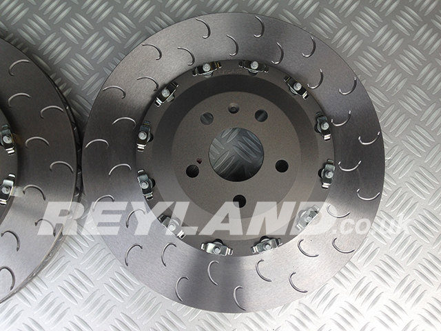

Ceux là?
Reyland ne fait pas de disque.
Cela semble être des disques AP Racing.
AP Racing fait normalement de bon produits.
Quand à savoir ci ces disques là sont bons, personnelement, je ne sais pas repondre.
C’est pareil que mon kit RB racing rotors.
Ils prennent des pistes de grandes marques,font eux même le reste.

Visiblement le combo disques Carbopad + plaquettes ENDLESS MX72 a l'air vraiment bien. Cependant mon dieu que c'est cher 🤦‍♂️
J'ai failli tomber de ma chaise en voyant le prix 🤣
Est ce qu il existerait pas un bon compromis entre ce combo et l'origine ?
J'ai aperçu des disques rainurés Zimmermamn il me semble...qu est ce que ca vaut ?
Sinon, n'existe il pas quelque chose dans le genre de la gamme Brembo XTRA ou Brembo MAX ? (Même dans une autre marque)
Le but serait vraiment de trouver un bon rapport qualité/prix...afin de se debarrasser de l'origine mais sans mettre un de mes reins en vente pour financer 🤣
Je précise que ce serait essentiellement pour du route intense (au mieux circuit très occassionnel)
Thanks 😉
Pour le coup je vais laisser ceux ayant testé d'autre combinaison répondre ;) Personnellement je reste et resterais sur les disques Carbopad couplé aux plaquettes ENDLESS MX72 pour l'avant et disque OEM couplé aux plaquettes ENDLESS A06 pour l'arrière :)
Alors oui, c'est vrai que c'est un gros budget et heureusement qu'on n’en change pas chaque année ! AP-Smiles_u1F61C.png
Tu peux demander conseil auprès d'Askapart, c'est chez eux que j'achète mes produits en lien avec le freinage, ils auront peut-être une solution intermédiaire : https://askaparts.com
En tout cas si tu restes sur de l'OEM, tu ne risques pas de pouvoir faire beaucoup de tour de circuit. Lors d'un évènement pour les 20 ans du TT, organisé en Savoie, on a effectué la montée du col de l'Iseran et un autre TTRS 8J me suivait (l'ancien de @billy44). Eh bien il n'aura pas pu me suivre longtemps, car ses freins n'ont pas suivi et ont fini par trop chauffer :(
Oui, on va voir si certains membres ont testé un combo intermediaire.
Merci @Qwaser je vais essayer de contacter Askapart voir s'ils ont une solution intermédiaire à proposer 😉
Si jamais y'a pas de bonne solution intermédiaire, je pense que je tenterai déjà l'OEM avec durites avia + RBF 600 voir ce que ça donne niveau endurance 🤔
Modifié par Bandicoot69
Je n'ai toutes les connaissances en tête, je laisserais @laurent_d me corriger au besoin, mais remplacer les durites et le liquide de frein n'y changera rien :AP-Smiles_u1F914: Car le problème est la surchauffe des disques sur l'OEM, ce qui finit par les voiler ^^ Donc pour moi le liquide et les durites n'ont pas de lien avec cette cause ;)
Le problème vient de la qualité de l'acier des disques et dans une moindre mesure de l'asymétrie de la ventilation des disques.
Comme on ne solutionne un problème qu'en en éliminant la cause et non en en limitant les conséquences, la seule bonne solution est de changer les disques pour des modèles de meilleurs qualités avec des plaquettes adaptées.
Le reste, durites, liquides, écopes de ventilation sont des densément sur une jambe de bois.
Oui la solution Carbopad, plaquette Endless coute chère de primabord, mais elle fonctionne à long terme.
De plus on peut par la suite uniquement changer les pistes de freinages et non l'ensemble du disque, ce qui coute moins cher.
Je n'ai encore pas vu de solution alternative et moins chère qui fonctionne réellement et à long terme.

Je suis justement en cours d'étude pour mon ttrs qui manque d'endurance sérieusement depuis le stage 3 ^^  et lors de la sortie au mans les freins sont très vite devenu spongieux (mais pas voilé) mais je vais finir mes plaquettes d'origine.
Pour les disques je vais rester sur les carbopad parce que je pense qu'il est difficile de trouver mieux (qualité de l'acier, ventilation, montage semi flottant, ce dernier point me semble important pour justement évité le voilage).
Pour les plaquettes 3 ref avec des plages d'utilisations différentes:
MX72
Endless MX72 (route et piste)
Coefficient de friction: 0,37 - 0,47 µ
Température de fonctionnement: 50-700 ° C
ME20
je ne trouve plus les caractéristiques mais de mémoire 150-800
MA45b
MA45B (Course)
Coefficient de friction: 0,33 - 0,38 µ
Température de fonctionnement: 300-800 ° C
  • Merci 1
J'ai les MX72, je ne fais pas de circuit et je trouve que ça freine pas trop mal, il y a peu de mordant par contre mais ça freine de plus en plus, un freinage progressif en fait...
Le bémol c'est ce petit bruit de cigale quand tu roule les vitres ouvertes, à cause des rainures, doit y avoir moyen de l'enlever car ça ne le fait pas tout le temps !
  • Merci 1
Merci à tous pour vos conseils et retour d'expérience.
Oui en effet, vu le problème avec les disques d'origine, des durites avia et un bon LDF n'y changeront absolument rien 😉
Au moins ca répond à ma question et je saurai à quoi m'attendre niveau budget...Visiblement selon vous, pas de bon compromis entre OEM et Carbopad + MX72, dommage pour mon porte monnaie 😔
Cependant Askaparts propose quand meme un (petit) compromis entre les 2.
J'en profite pour vous transmettre les prix actuels si jamais ca en intéresse certains :
- Disques Girodisc 1200€ TTC + plaquettes PFC Zrated 201,29€ TTC soit 1401,29€.
- Disques Carbopad 1400€ TTC + plaquettes Endless MX72 422,40€ TTC soit 1822,40€ TTC
Dernière question est ce que ca vaut vraiment le coup d'upgrade l'arrière ?🤔
