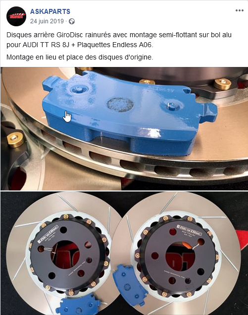

Pour l'arrière je compte simplement passer sur des plaquettes ENDLESS A06, de mémoire c'est ce que tu m'avais dit avoir également Laurent ;) Après j'ai Carbopad + ENDLESS MX72 à l'avant aussi, à voir ce que tu as toi @Gherwin :)

Pour les freins arrière, l’origine de pose pas de problème donc il n’y a pas Trop d’intérêt à prendre autre chose ou de faire un upgrade en prenant le risque d’apporter des problèmes qui n’existent pas.

Je vais pas changer les disques avant, ils ont qu'un jeu de plaquettes , mes disques arrière par contre sont HS.
Je vais passer en full ATE ceramic je pense , le temps de finir mes disques avant. Ensuite ça sera carbopad, sauf si je suis satisfait des ATE ceramic.
