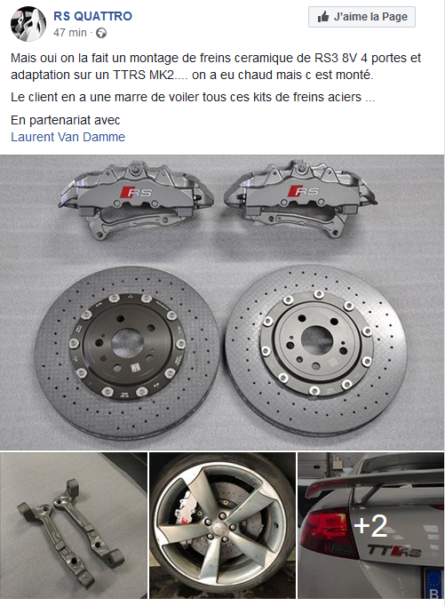

C'est bien, les disques Ceramique se vendes comme des petits pain alors que ça vaut une fortune et que personne n'utilise ça sur circuit.
Le seul avantage c'est le poids et pour impressionner dans les discutions.
J'ai lu un article l'autre jour, je ne sais plus sur quel site, que Porsche déconseille l'option pour un usage circuit...
Tu parles surement de cet article Laurent ? http://www.automobile-sportive.com/news.php?page=disques-de-freins-acier-meilleur-choix-que-le-carboneceramique-20190328
Dans le sport automobile ils n'utilisent pas de disques céramique non plus ? De toute façon c'est bien trop cher, puis j'ai juste posté car c'est vraiment démesuré comme kit quoi :AP-Smiles_u1F602: Moi j'aime mes Carbopad + ENDLESS :AP-Smiles_u1F60D:
Modifié par Qwaser
Oui, c'est cette article.
Non, personne à ma connaissance n'utilise de disque Ceramique.
Quand je vais chez Manthey Racing, ils ont souvent des GT4 Club Sport ou des GT3 Cup, elles sont toute en disques Acier.
Il n'y a qu'en F1, en Sport Proto ou en DTM où ils ont des disques en carbone, mais là ont est sur une autre planète.

J'avais lu le même article d'où ma réaction sur le post facebook en question mais vu qu'il y a une solution bien moins onéreuse je ne vois pas vraiment l'intéret de ce genre de kit vu les tarifs des disques seuls (à moins d'un kit récupéré à pris bradé sur ebay ou autre mais je n'y crois pas vraiment ...)

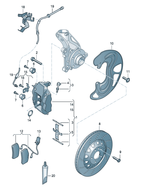

J'ai des freins de ttrs 8j et je suis à la recherche de tuyau qui relie l'étrier(le petit tuyau en bas) car il à pris un coup,
mais je ne trouve,
si vous pouvez m'aider ça serai le top.
Merci les gars .
Il ne se détail pas chez Audi,
c'est celui qui rejoint les 2 pistons intérieur au 2 extérieur.
Merci
Ah oui là ça risque d'être plus dur, regarde sur ebay au cas où, ou il va te falloir en trouver un d'occasion pour le récupérer dessus.
Voilà en même temps que qwaser.

J'ai cherché mais rien,
je me demande si c'est pas possible de le faire re faire se tuyau
c'est du brembo ceux de chez Audi,donc pareil, non
