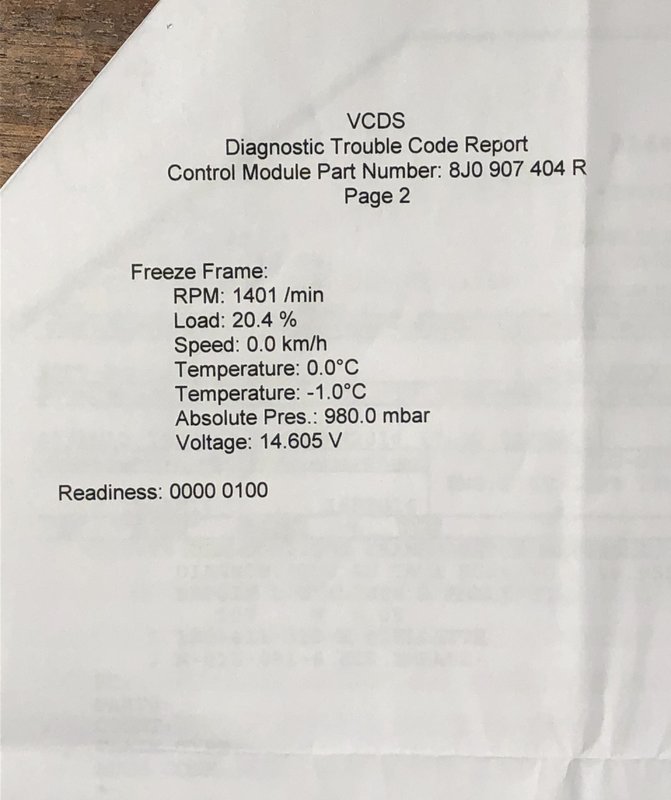

  2. Salut amis du forum, Je voulais vous faire un suivi sur mon problème de basse pression d'essence. Finalement, nous avons trouvé ce qui causait le code d’erreur : c’était la valve pour refroidissement de la transmission (actuateur du by pass coolant) pièce # 4H0121671D. Il avait une très faible quantité de liquide de refroidissement qui s’échappait de cette valve et qui était attiré par le courant présent dans les fils qui se branchent dans la pièce. Le liquide c’est infiltré à l'intérieur du gainage du fil pour voyager jusqu’à l’autre extrémité, près de 1.5m plus loin, pour venir contaminé le sensor de basse pression, qui codait erreur. Mon garagiste (VAG Motorsport de Laval, Québec, Canada) a fait plusieurs recherches dans la journée. Il a vérifié toutes les éléments sur la ligne à essence pour valider les pressions de chaque pièces avec le scan informatique. Ma nouvelle pompe, sur le réservoir, était OK avec le bon nombre de BAR. Même avec un filtre a essence neuf, celui-ci ne donnait pas le bon nombre de BAR. Il a été remplacé à nouveau. La pompe à essence sur le moteur offrait le bon niveau de pression. Alors le garagiste s’est mis a chercher... et à chercher... pour trouver que le problème était électrique. Il a trouvé une présence de liquide d’antigel dans le fillage. Merci à Pascal de chez VAG Motorsport.

  5. Merci Lexos. J’ai pris des photos du rapport diagnostic des faults qui persistent, voir pièces jointes. Est-ce qu’il a une prepa... tu veux dire quoi au juste ? Oui, toutes les pièces remplacées sont des pièces d’origine Audi. Je vais aller lire voir le lien suggéré...

  12. Bonjour à tous, Je suis un tout nouveau membre de votre forum et bien content d’en faire parti. Je suis résident du Québec et en Amérique la version TTRS est arrivé chez nous en 2012. Je possède cette bagnole depuis 2015. Votre historique et votre expérience est beaucoup plus grande que nous avec les versions RS. Depuis plusieurs mois, j’ai un code d’erreur qui revient... Low Pressure Fuel Regulation. Est-ce que certains d’entre-vous on déjà vécu le même problème ? Nous avons déjà remplacé : - pompe à essence dans réservoir - filtre à essence - sensor de basse pression d’essence Autres suggestions ??? Merci
