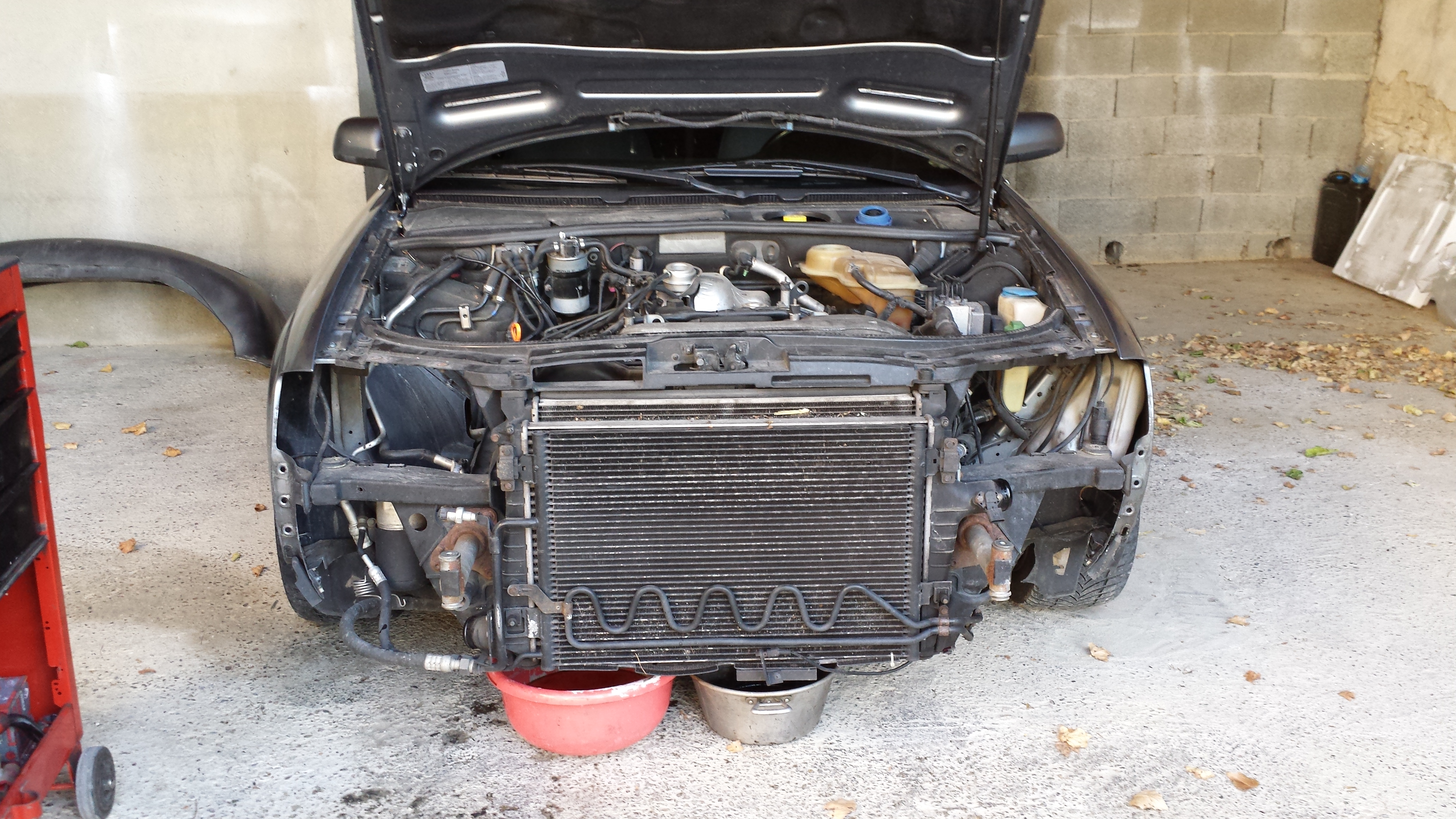

salut a tous..d ici une bonne semaine je m attaque a la remise en forme de mon gros v6.....pas si gros....
abres a cames poussoirs linguers courroies distrib tous les fluides et filtres..
j ai regarder pas mal de tuto a ce sujet.
si le plaisir de me suivre dans mon boulot et de conseille vous dit.........

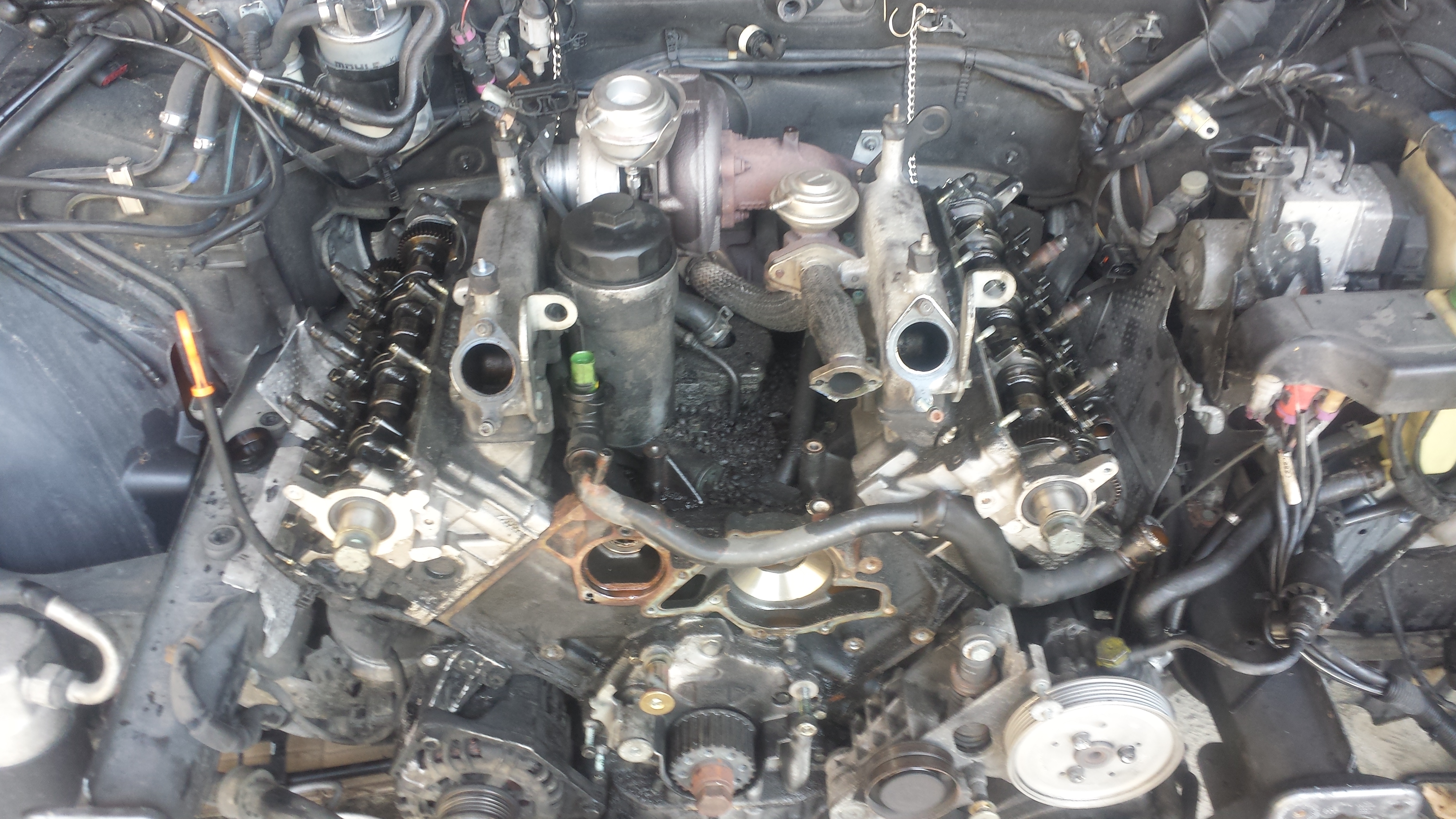

aller demain j attaque demontage.....il me manque plus que les filtres carlostat et petit joint torriques pour les durites d eau derriere pompe injection....c est parti...

Yoyo m'avait conseillé, une fois les cache culbuteurs démontés, de remettre les tuyaux d'injecteurs et de vérifier la lubrification des cames en démarrant le moteur.
je veut bien mais ca va gicler partout.....la lubrification doit etre bonne vu les bornes que j ai fait et toujour un moteur nikel sauf le bruit....je fait video moteur demain pour faire comparaison entre avantt et apres....de toute facon toute les pieces sont la....iiiiiiii....trop contant!!!!!!!j ai deja la banane d avoir un v6 ronronneur....normalement suis pas loin des 200ch....boitier additionnel plus reprog de chez audi....
et j aime pas trop mettre sur youtub.....
Regarde ça ne gicle pas plus que ça:
Et ça te permet de checker la lubrification.
D'ailleurs lors de tel travaux je pense que changer la pompe à huile est un plus sur les conseils des pros.
vu du bouchon de remplissage d huile ca lubrifi....!!!
merci pour le conseil pompe mais ca attendra un peut(finance)j en suis pour deja pas mal...
je film demain matin et j essayerai de mettre cela...
Ça lubrifie oui , mais est ce que la lubrification est bien répartie ?
C'est ça la grande question.
L'usure importante de cernes cames/linguets est justement du a un problème de lubrification.
Faire un test ne coute rien :)

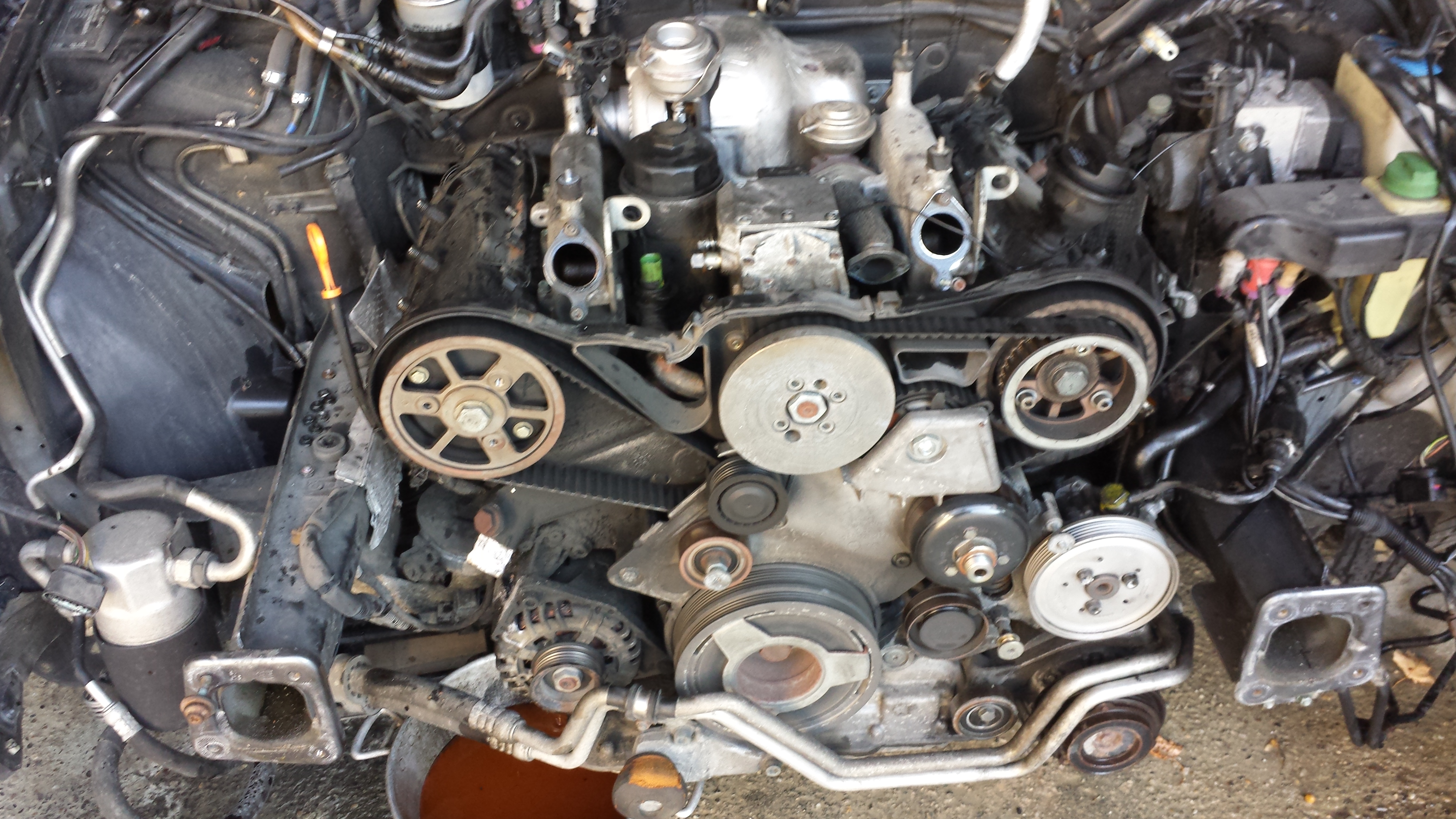

je repete ma question mais pour le serrage des paliers abres a cames quelqu un aurez le couple..???
Composants Nm
Chapeaux de paliers sur culasse: écrous borgnes 15
écrous à six pans 10
vis à six pans 10
Goujon fileté dans la culasse 5
Injecteurs dans la culasse 10
