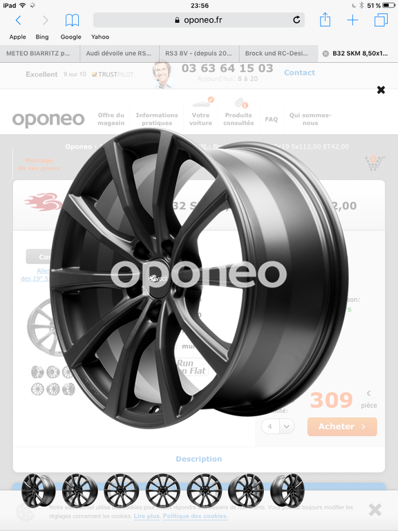

J'aime bien à défaut aussi cette Brock  même si elle est mat et non pas brillante. Dispo sur Onopeo en 8.5 x 19 avec le bon alésage 57.1 mais j'ai peur que le petit ET 42 soit juste pour le passage de l'étrier avant sans cale, je ne voudrai pas me retrouver avec seulement  1 mm comme Digsteve.
Le fait qu'elle soit en 8,5 au lieu de 8 compense peut être et les rayons ont l'air bien creusé. D'origine nous sommes  en ET 49 sur les pré FL.
Joli modèle.
Je pense que ca passe sans problèmes.

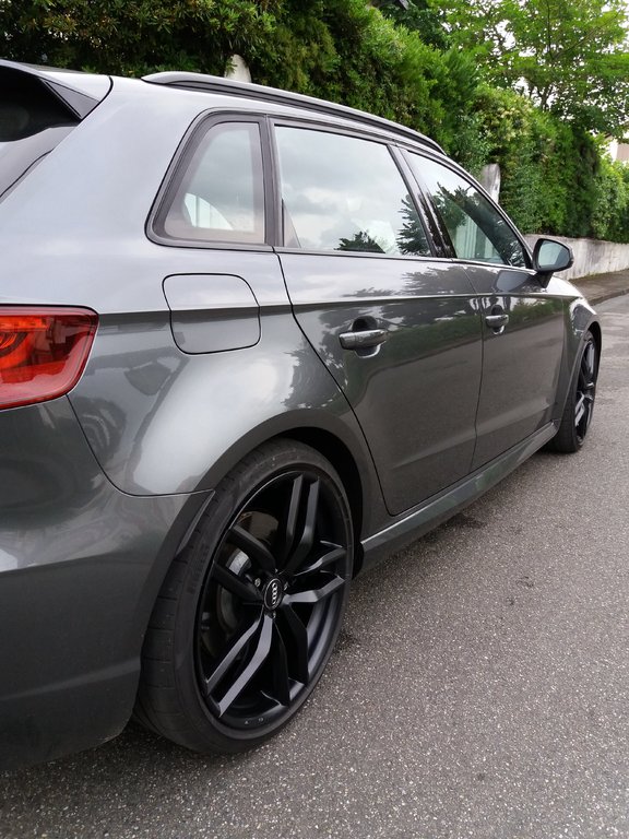

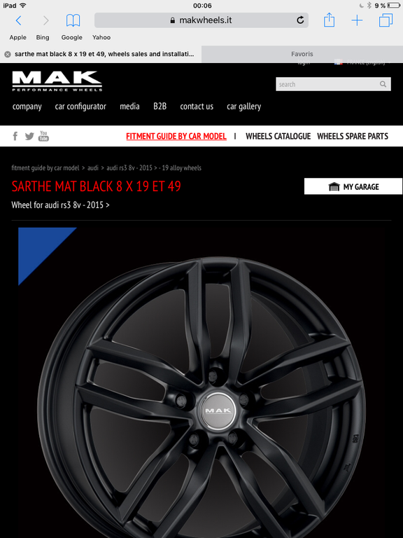

Finalement je vais assurer sur la compatibilité et l'aspect conforme à l'origine pour éviter le côté "tuning" en prenant exactement la même dimension que la monte d'origine.
Justement elle existe sur un de mes choix favori c'est même la seule jante que j'ai trouvé aux dimensions identiques La MAK Sarthe Mat Black 8x19 ET49 alésage  57.1 (tout concorde) en conservant donc mes PZero 235x35x19. (De plus la forme est un classique Audi rappelant la RS6)
LDprestige et Onopeo ne les faisant pas, je vais passer par un de ces 2 sites : CentralePneu ou à priori meilleure réputation PneuOnline.
Des expériences avec eux ?
Modifié par fastlane
Ça y est monté ! Exactement les mêmes caractéristiques, elles se montent parfaitement sans aucune adaptation. Malgré un ET identique 49, jantes bcq plus concaves, les rayons étant légèrement bombés sur l'extérieur, j'adore !
En plus 1,4 kg d'économisé par jante soit 5,6 kg au total de poids non suspendu en moins, une ballerine ma RS3AP-Smiles_u1F60B.png 12,2 pour les MAK contre 13,6 pour les Rotors Audi accessoirement fabriquées par Ronal qui n'est pas une marque connue pour le haut de gamme ...
Je suis passé par Sturny Jantes que je recommande, parfait.
