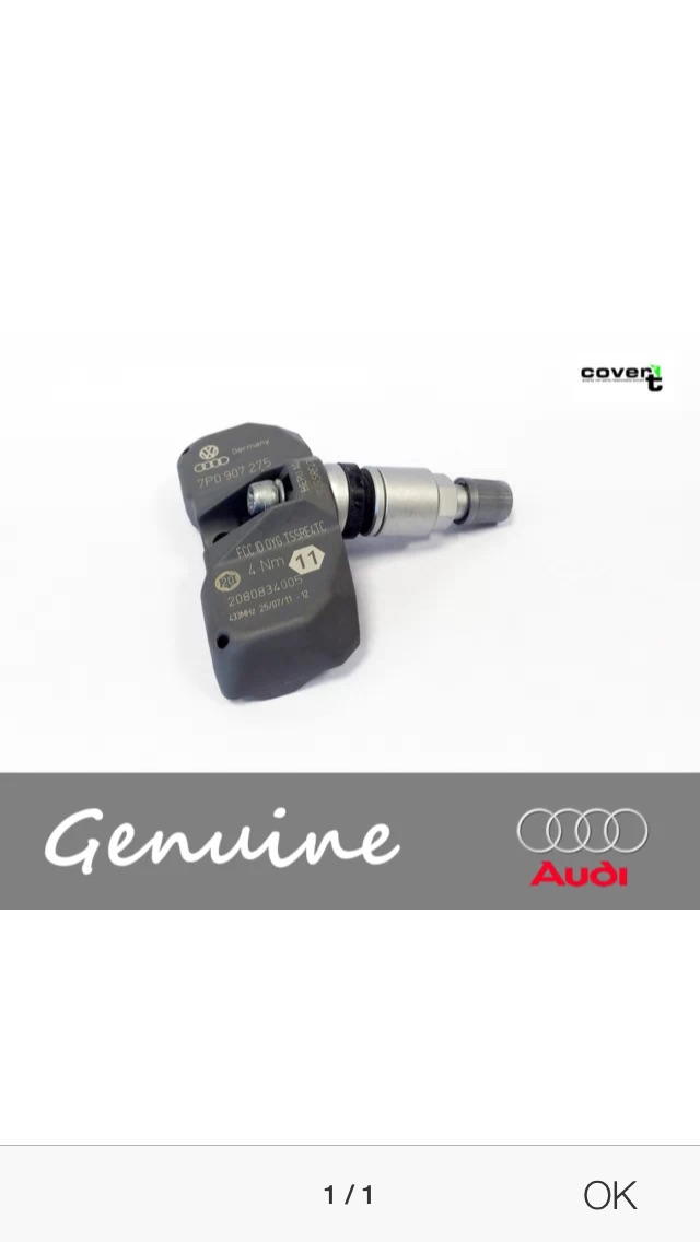

Je présume que si on met en seconde monte des jantes d'origine différente qu'Audi , l'indicateur de crevaison ne marche plus, voir est en défaut , car les capteurs doivent être dans la jante d'origine ?
le kit hivers officiels RS3 compatible chaines est composé de jantes rotor en 8x18 ET50 avec des pneus en 225/40 18 92V.
Oui soit tu en achète d'autres (capteurs) soit tu récupère ceux de tes jantes d'origine
Ça ressemble à ça en tout qu'a sur ma RS4 c'était ça ;
Merci de l'info donc il suffit de récupérer les valves d'origine (si compatible) avec les capteurs liés comme ça ils seront déjà parametres en terme de liaison électronique et il suffira de réinitialiser la pression comme après un gonflage.
Audi serait revenu à l'utilisation de capteur de pression ?
Sur mon A1, S4 B8 et maintenant SQ5, point de capteur, tout se fait via l'ABS : Le système fonctionne à l'aide du capteur ABS qui calcule en permanence la circonférence de tes roues. Si perte de pression, ton pneu "s'affaisse" un peu et donc la circonférence de ta roue diminue. Au delà d'une certaine différence, l'ODB t'averti en t'indiquant une perte de pression sur une roue.
Il me semblait que les capteurs (qui permettent de connaitre la pression et la température de chaque roue indépendamment) étaient réservés aux modèles plus haute de gamme, style A7 et A8 ?
Je vais essayer de checker sur l'A3 8V de ma copine ce qu'il en est.
pas de capteur de pression sur S3 8V, cela se fait via l'ABS
sur RS3 je ne sais pas
