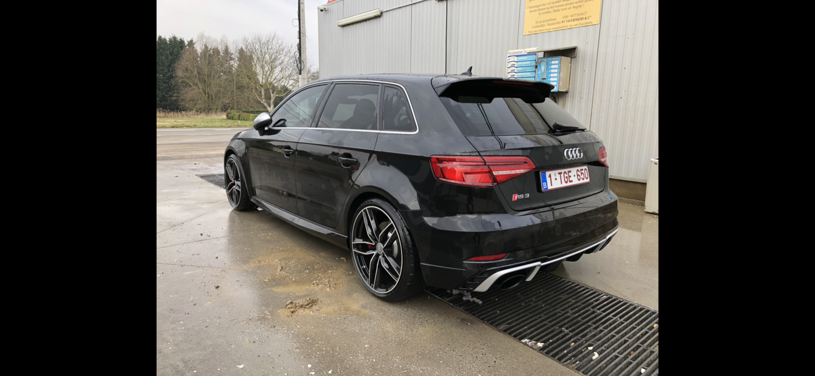

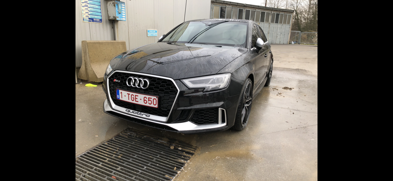

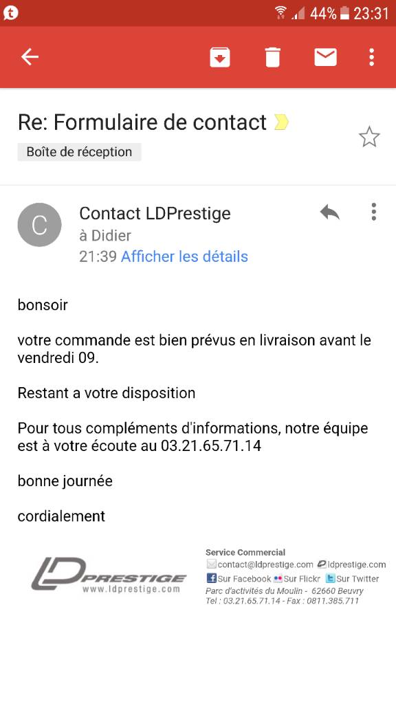

Après l'envoi d'un mail ce samedi soir, je suis agréablement surpris d'avoir une réponse qui confirme l'accord téléphonique0f680943a6eee34b410e44a932ea02cb.jpg
Top ! Je sais pas où tu vas passer le plus de temps!? sur les skis ou dans ta Rs3 ^^ :D

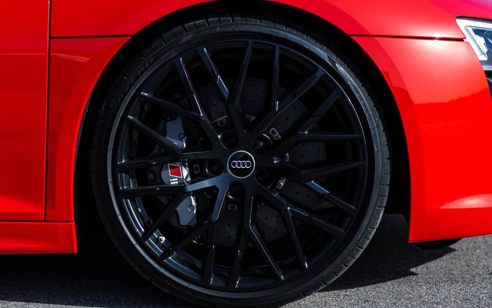

Sur la berline j'aime beaucoup.
Elles me font penser à celles de la R8
