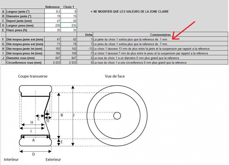

Je viens d'aller sur le convertisseur et par rapport à mes jantes actuelles les nouvelles auraient un déport de 24mm vers l’extérieur et 2mm vers l'intérieur.. Donc je pense que c'est mort..

Croustillon c'est sur avec ET40 cela n'iras pas en plus tu est plus large en jantes de 1 pouce environ 12mm + 11mm en ET tu vas avoir 23mm de ressorti par rapport a l'origine
Attention,
Une jante de 8.5 de large ET 47 sortira quasiment autant qu'une jante de 8 de large ET 40 !!!!!!!
Il fut bien prendre en compte la largeur de la jante et pas uniquement l'ET
Je dis ca parce que les dernieres jantes que tu montres sont de 8" de large.
Celles que j'ai vu sont en 8,5 ET 40, donc je penses que c'est mort du coup ça dépassera de trop
Oui oui, moi je parlais des dernières qui sont en 8. Du coup 8" ET 45 ca risque de ne pas etre assez, elle rentrera de 4 mm par rapport a l'ideal (8.5" ET47) ;)
@ClientAlexis Moi aussi j'adore mais du coup AutoMat dit que ça pourrait na pas être assez large, je sais plus quoi faire :pleure2: lol
Ce sera mieux que l'origine (ca sortira de 12mm par rapport a l'origine), mais moins que "l'ideal" (4mm de moins).
Tout depend si tu rabaisses ou pas...
Le rabaissement oui c'est prévu mais pas maintenant car sinon je peux plus la rentrer dans ma cour. Je prévois de la rabaisser avec des ressorts courts H&R comme ceux la http://dynaparts.fr/a3-8v/79713-ressorts-courts-hr-pour-audi-a3-8v.html
Du coup si je rabaisse avec ces jantes la ça tombera dans l"idéal" ?
