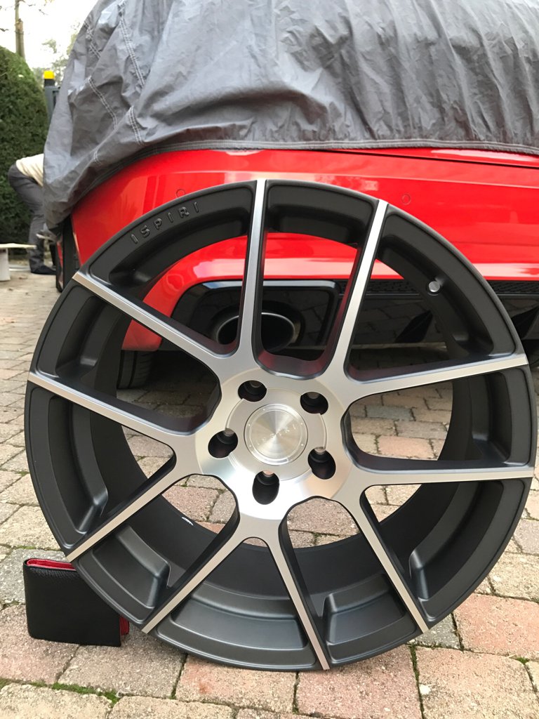

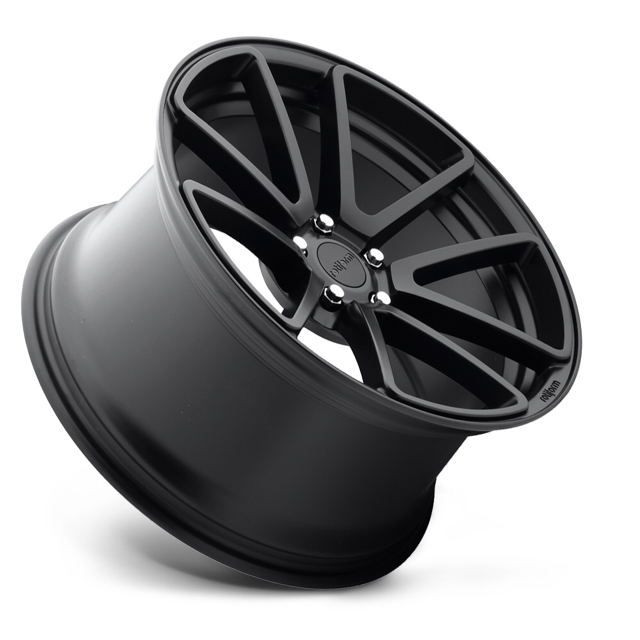

Je vous présente les replaçantes des Zperf. Qu'en pensez-vous?
J'aime vraiment beaucoup.
A voir en vrai mais sur photo elles sont superbes je trouve.

Super choix celles la Ju ;) Rotiform font de très beaux modèles plutôt sobres et de qualité que ça soit en cast monobloc ou encore en 3 parties forgées!

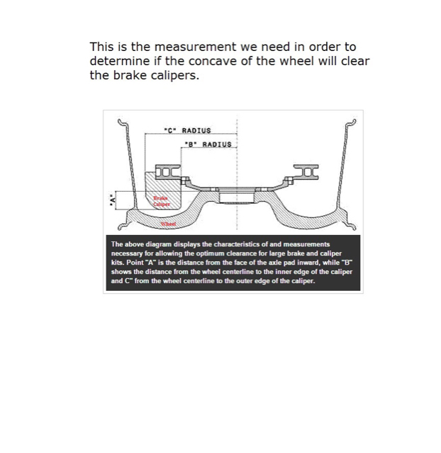

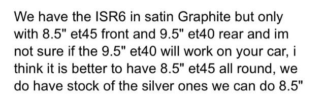

Bonjour tout le monde, j'ai une question d'une importance capitale!
Ci-joint un email que j'ai reçu:ee7d73ebffcad87e4c87df8b5002039a.jpg
Est possible d'équiper ma RS3 en 9,5 ET 40 à l'arrière ou pas?
Autre question, est ce que quelqu'un a les mesures des freins en tête?
Merci

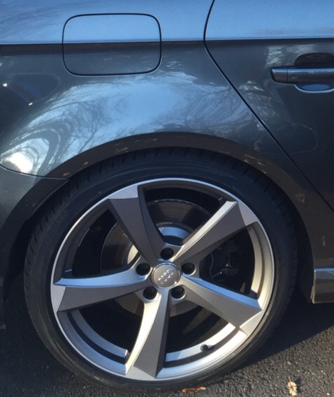

Cela va trop ressortir en 9,5 40 car je suis à 8,5 45 et c'est nickel (le Max est selon moi 8,5 43)
De plus, tu vas accentuer le sous virage avec une monte de ce type, voire même avoir un problème d'assurance si accident car ce châssis n'est pas conçu pour une monte asymétrique avec plus large à l'arrière.
Pour la mesure des freins en tete je ne sais pas malheureusement
Exact , tu vas ressortir des ailes.
TigeRS ta monte c'est 8.5X20ET45?? Et tu est a ras des ailes??? Merci
Et tes pneus c'est du 235??
Avec cales.... ou sans...
Merci TigeRS Et Zaza!
J'espère que quelqu'un va pouvoir m'aider pour la mesure des freins! Je vais refaire des recherches de mon côté.
Bonne aprèm à tous
Le 9,5x19ET40 ressort beaucoup, la seule possibilité pour que cela passe est de jouer sur le carrossage, à proscrire donc! Le 8,5x19et45 passera sans souci et tombera vraiment très bien à l'arrière.
@Zara je ne suis pas en 20 mais en 19 8,5 45

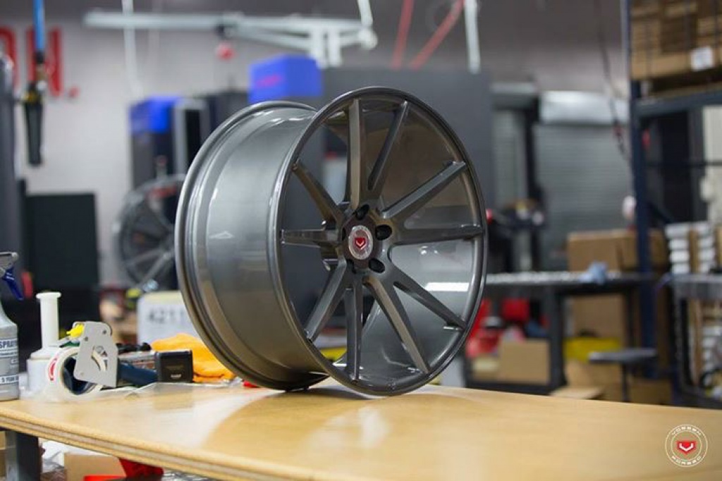

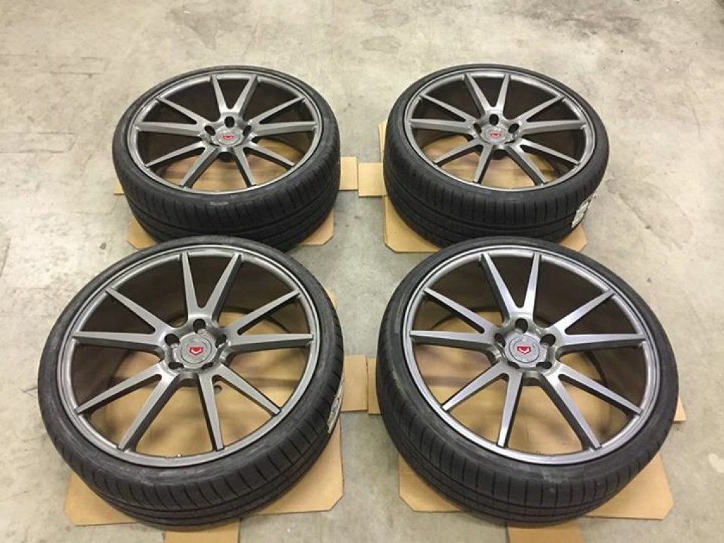

Avec ce design plus fin (bâton et bord poli) elle semble plus grande que les 19 d'origine
@julien: elles ne t'intéressent pas en noir pour ta rs rouge ?
Superbes! Le design est sobre, aéré, le bi-ton rappelle bien celui que l'on retrouve sur les rs6C7; top!

Tu est passé en 20" ou tu est resté en 19"???
Vraiment de la gueule ces jantes je dirais qu'il est reste en 19

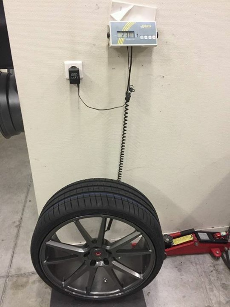

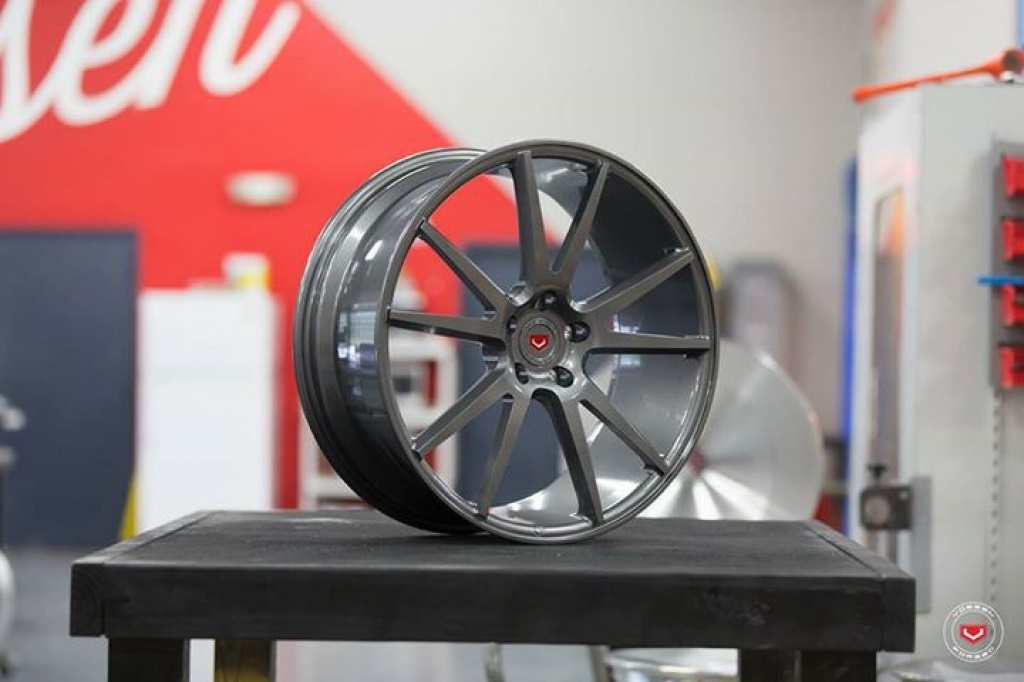

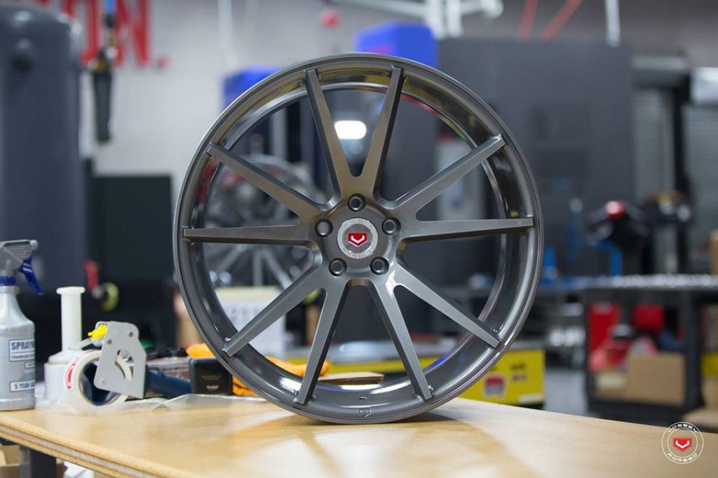

A titre indicatif savez-vous combien pése une Rotor en 19"??? Merci
C'est des Vossen ?
Yes!!! 😉
@zaza27 Je m'en doutais !
Elles sont juste magnifiques
