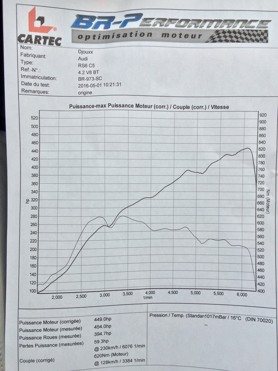

Ok, je ne pensais pas que ça joue autant, mais tant mieux!!!
  • Réponses 499
C'est une bonne idée ça de checker tous les ans.

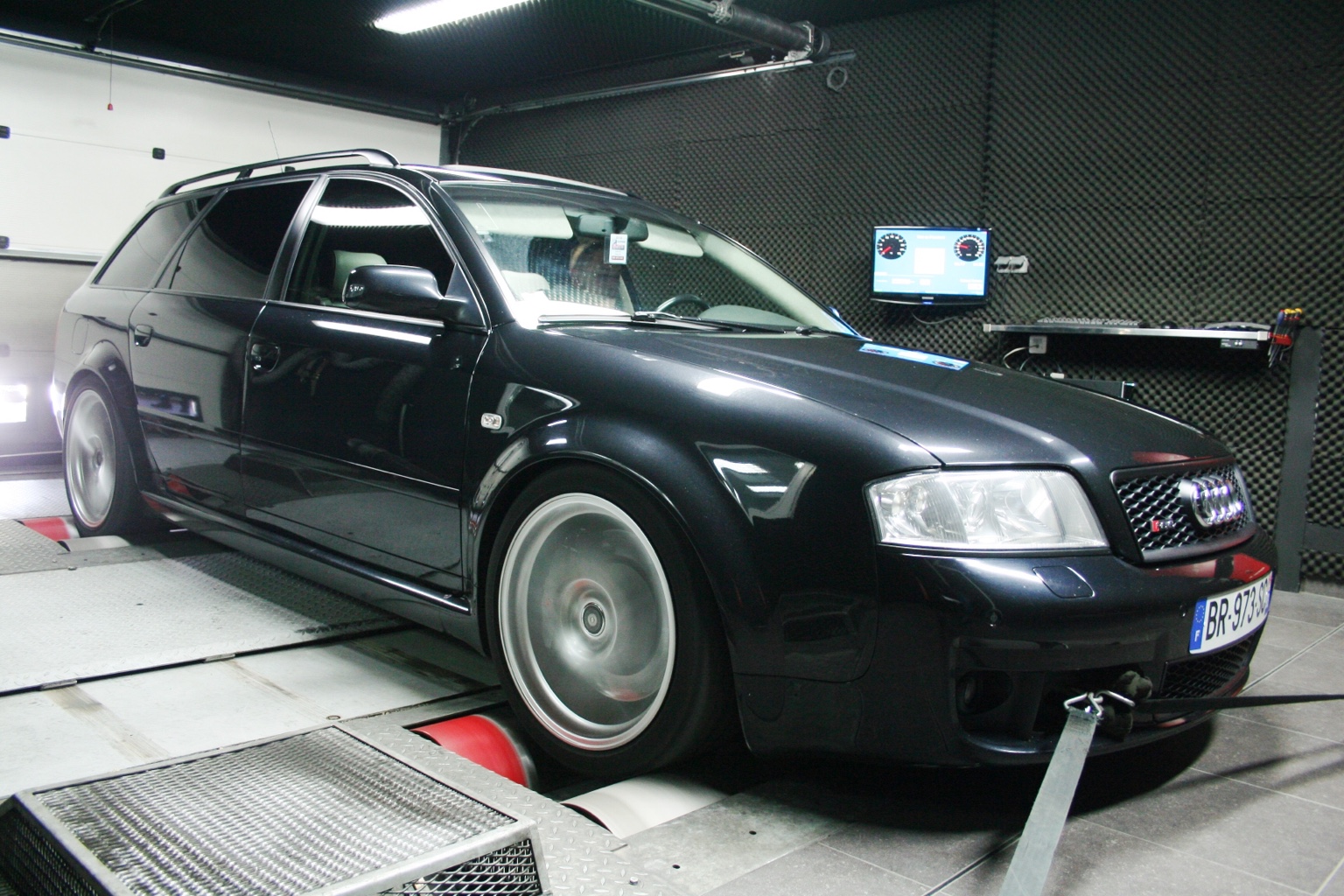

Quand je vois la courbe, j'imagine la poussée....
3 cas de figure pour la mienne
Sois elle marche plutôt bien bien sois elle a eu une reprog soft
Sois elle es reprog mais un truc mèrde
Ca me coûte 50€ pour la passer au banc, de plus courant juin je vais faire un très gros entretien dessus, et je pense la repasser juste apres voir ce que cela donne
Je le disais dans le sens où, elle es peut être reprog mais que une pieces es défaillante ;) genre dump ou électrovanne etc
A ma connaissance pas de reprog sur la rs6 mais toutes les défauts corrigés !
Par contre c'est vrai que les chiffres sont bon mais ça fait yoyo!
Ça doit se ressentir non?
La courbe tu peux la lisser ci tu souhaite avec les logiciel ;)
Je sens juste le couple arriver fort au début et redescendre pour rester stable (overboost??)
Le mec du banc été super étonné du résultat pour le kilométrage
La concrètement quand tu vois ce TDB, tu te dis que tu vas passer une bonne journée
En théorie, le couple max arrive à 1750 tr/min. Après, je n'ai jamais vu de courbes d'origines. En tous cas, elle a la santé!
Beau score 😉👍

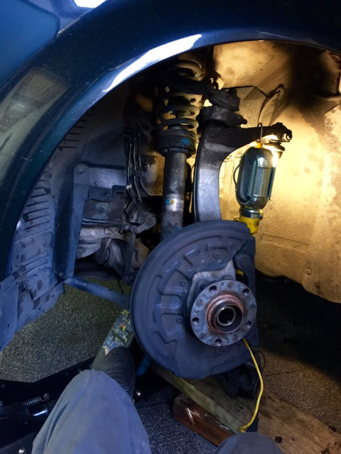

Par contre j ai des vibrations aux freinage je pense que ca vient de ca + que des disques en eux meme
Sympa le shampooing de cette dame 😄 Ça décrasse assez ?

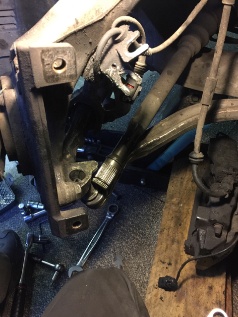

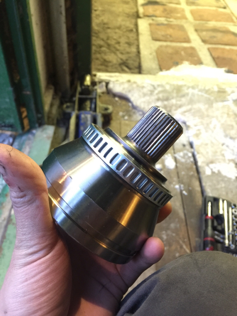

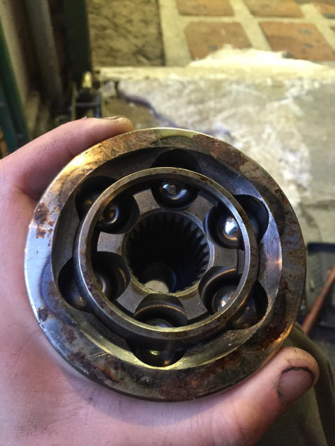

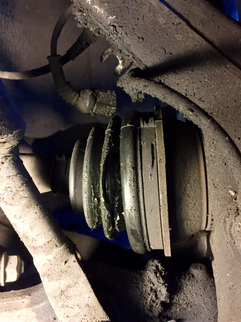

Point positif ton soufflet est remplacé. Mais tu vas devoir remplacer ton roulement. Quel symptôme t'a fait douter de lui ?
C'est rare des disques voilés. Souvent il s'agit de jeu dans le train avant.
C'est du shampoing de station de lavage que je passe dans ma lance à mousse, et pour les roulements j'ai contrôler à cause du souffler hs sinon c'est vrai j aurai jamais démonter
Disque voiler ca arrive souvent sur rs6 et vu comment je tape dedans

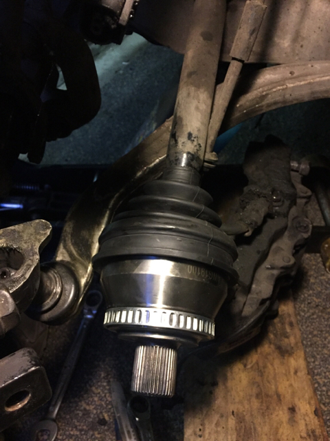

J'ai aussi remplacer la tête du cardan c t un kit
J'ai aussi commandé la tête de cardan, pour repartir sur une bonne base ;)
Pour les disques, en effet si tu conduis fort, avec le poids "léger" de la rs6 ça n'aide pas :D
En effet tu freines :D

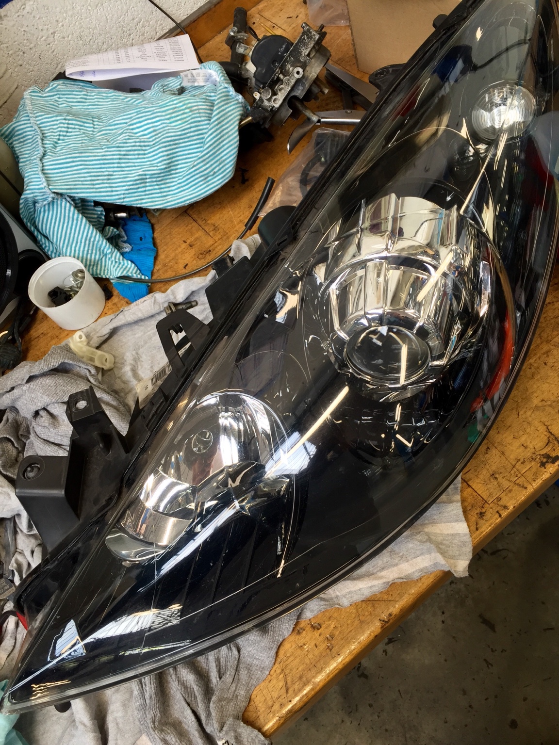

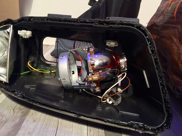

Reprise des moyen travaux
Échange du 2eme souffler qui n'a pas dû apprécier que son pote sois changer, il a claquer lors du s/Rs ce week end mdr
Échange du coup des roulement des 2 côté
Plus dépose du pare choc avant / dépose des phares

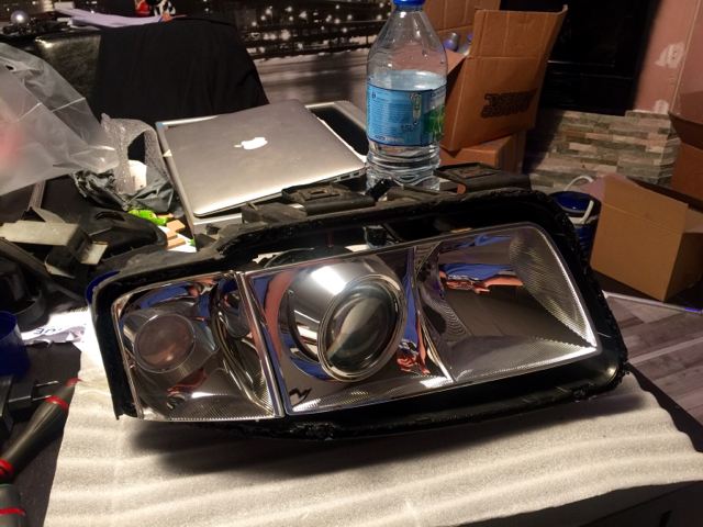

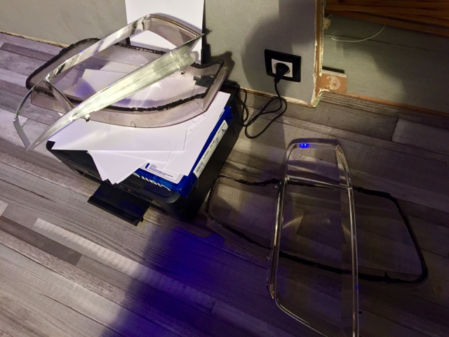

Ouverture des phares pour changer la parabole du xenon et sa lentille, au passage peinture en noir des masques sous la vitre du phare et vernissage des vitres pour remise à neuf complète
Une photo des ses yeux avec le mascara 😄 ?
Pour le moment c'est juste poncé
Peinture dans la
Journée

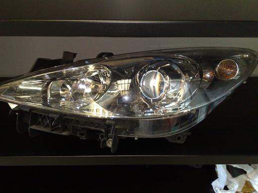

Mais j'en ai déjà fait un sur 307 je te post la photo
Ça rend bien m😉
ça a l'air sympa ta modif, hâte de voir le rendu final !!! Tu poli les glaces de phares avant de les vernir ?
