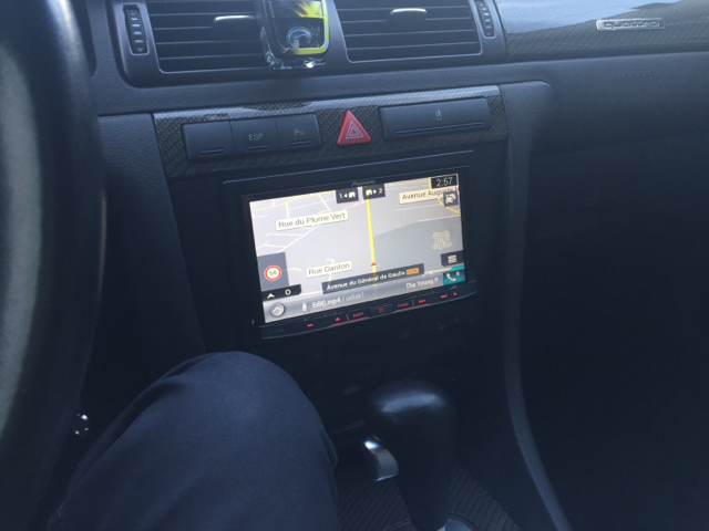

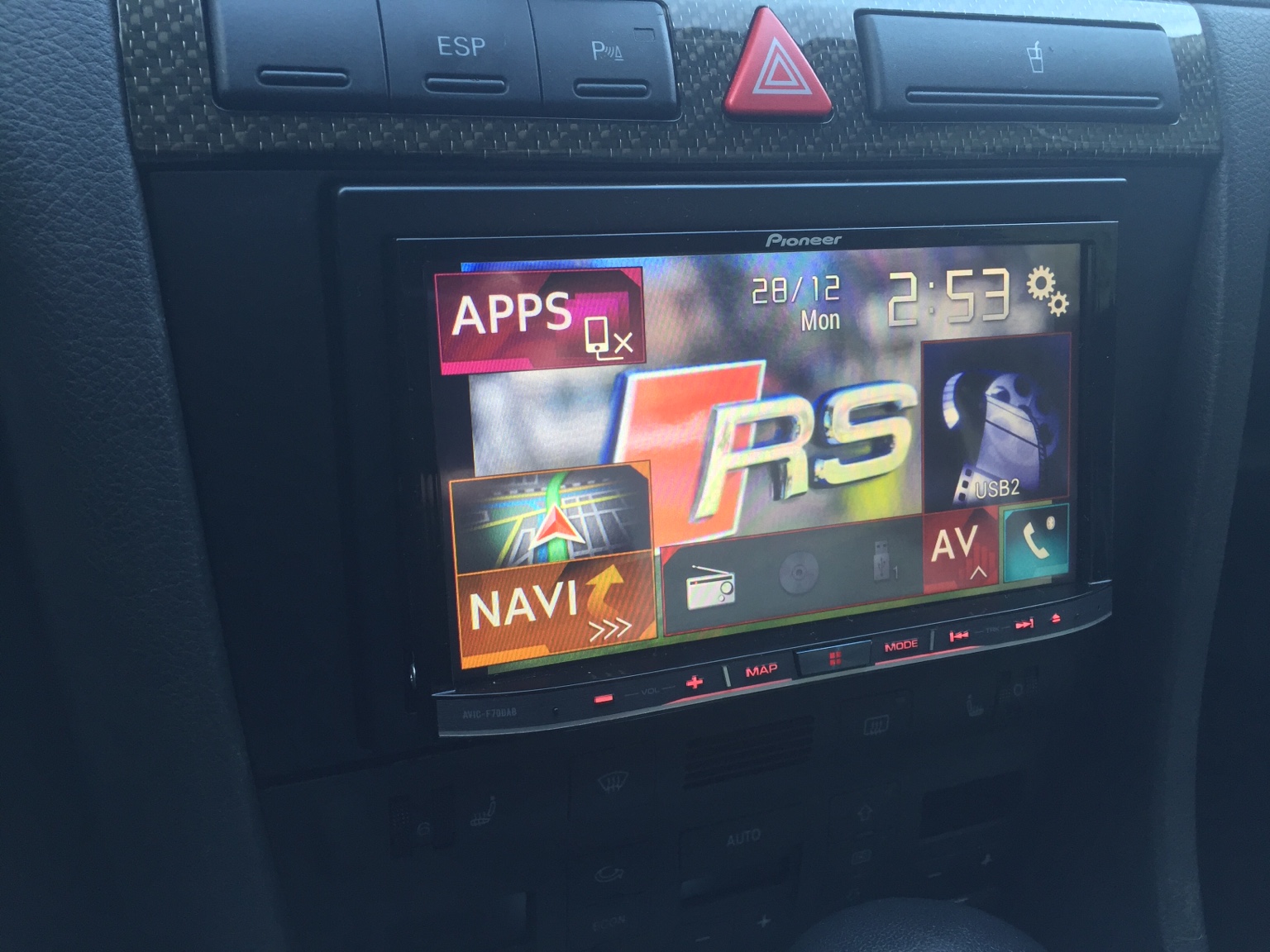

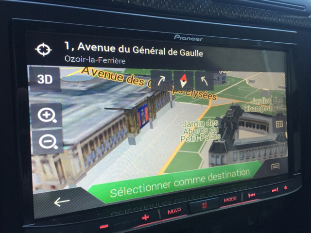

Rns-d viré et remplacé par un pioneer avic-F70DAB
Que du régal enfin une vrai unité de navigation et divertissement :) je posterai les photos des que possible :)
