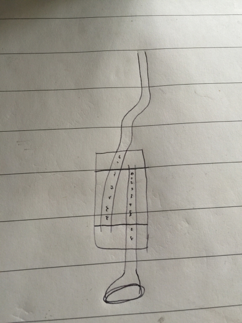

Non non il es pas comme cela une fois dedans
Le tube arrive presque à la fin puis passe dans une plaque, et le tube de sortie arrive presque au début et fait la même choses
Ah bon, mince je croyais en regardant par la sortie d'échappement que c'était un tube avec simplement 2 zones de perforation.
Bon il va falloir que je l'ouvre pour voir ça de plus près.
Tu n'as pas prit de photo de l'intérieur quand tu as viré tes silencieux ?
Non désolé j ai complètement zapper, d'ailleurs j avait la même idée qui au finale a fini par 2 tube souder lol, il sont comme sur le dessin.
Oui ton petit schéma me confirme ce que je pensais de ton explication, donc pas le choix que de remettre un tube de l'entrée à la sortie ds la gamelle puis de ressouder la partie que j'aurai découpé de la grosse gamelle.
J'ai du taf en perspective
Merci de ton explication , je voulais savoir un peu comment c'était foutu à l'intérieur pour savoir sur quelle dimension l'ouvrir
Je l avait ouvert de part en part, puis j ai tous découper au ras des perçages pour récupérer le plus possible de marier afin de ne pas trop avoir de tube ;)

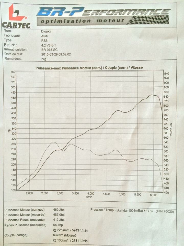

Allez passage au banc du rs6 dimanche pour contrôle annuelle des chevaux
Oui oui j ai l habitude de leur faire pour mes autres sportive, comme ça je vérifie que tout es bien en ordre de marche
Ok!
Ouah, c'est les montagnes russes!!!
637 nM en origine?!
Normalement oui, j ai les échangeurs gros volume dessus
Et ma boite fonctionne parfaitement, ca joue énormément sur le couple
